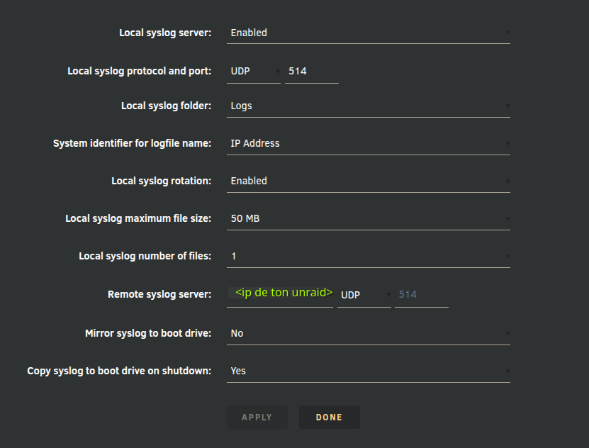

September 28Sep 28 Il te faudrait activer le serveur rsyslog et connecter le client oui.Dans SETTINGS > Syslog Server:Logs/ dans cet exemple est un share nommé "Logs".A l'intérieur tu trouveras un fichier de log avec comme nom l'ip de ton unraid.
September 29Sep 29 Author Bonjour,J'ai eu un crash ce matin vers 11h14 d'après les logs mais du coup il n'y a rien du tout dedans. Le log s'arrête puis reprends quand j'ai relancé le serveur ce soir. J'ai du forcer l'arrêt car il était totalement planté et ne répondait plus a rien.Il n'y a aucune erreur relative a un quelconque programme, plugin, conteneur ou composant pour le moment. Je penche pour un souci avec l'alimentation ou la carte mère vu que je n'ai aucune trace de quoi que ce soit.Il n'y a pas moyen de mettre les logs en niveau debug pour les rendrent plus verbeux ?
