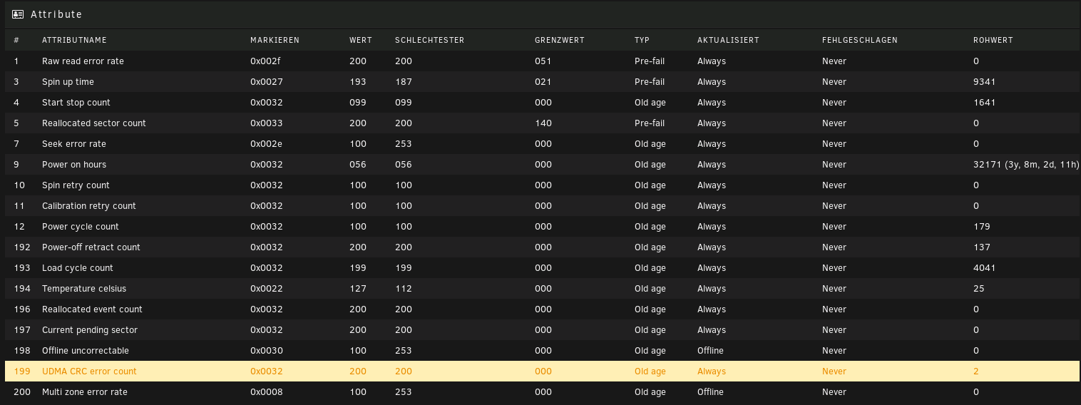

July 14, 20206 yr Hi !! Mein Englisch is leider nett so gut, schreibe besser mal auf Deutsch. Hab seit 3 tagen Unraid auf meinem Server den ich mir erst am donnerstag/freitag zusammen gebaut habe, Bin noch Unraid neuling ... Es gab ja keine probleme mit der installation von Unraid , nur habe 4 neue wd red ( jungfreudig noch keine laufzeit 0h ) gekauft die ich eingebaut habe, Leider gehen davon 3 hds ohne probleme und die 4. HD schreibt mir im Unraid immer ERROR HD. Also wenn ich in den status reingehe steht da ... .. udma crc error count ....... ich konnte die 4. hd nicht formatieren noch sonst etwas ,hab die hd jetzt im pc mit crystal info getestet .. der meint OK.. dann in linux mate in in ext4 und xfs formatiert lief auch ohne probleme , also keine ERRORS dann wieder in den unraid server reingebaut und schon wieder ERROR ... immer das gleiche mit der HD. Sie ist ja brandneu ???!!!! Was soll ich machen ? jemand eine Antwort parat ?? was mache ich Falsch ?? gruss emmala ... Danke fuer die schnelle Antwort.... Also die hd steckt direkt im MB und hab die kabel schon getauscht , war aber das gleich Ergebnis.. Is ja irgendwie komisch mate und crystal info haben bei der hd keine fehler gefunden. ich denke mal war nur 1 fehler bei der 1 hdd , und wenn ich die hdd nach unten mache in den 3 oder 4 schacht kommt ja immer auch der gleiche fehler. Bei 3 hds zeigt der mit den gruenen Daumen nach oben und bei der einen 1 HDD daumen nach unten in rot ... habs auch in nem anderen controller getestet .. hab die 4 WD`s am MB controller . Habe eine Samsung SSD am Internen 4 port Sata controller der wuerde sofort ohne fehler erkannt ... is ja die cache ssd die ich benutzen will. Hmmm .. das ganze nervt mich ja schon echt bissel ich wollte Unraid mal testen ... 30 tage testversion .. und bin seit 3 tagen nur an der HDD am rumtesten und bin noch kein Schritt weitergekommen. Das waren 4 nagelneue WD reds also denke mal das die nicht defekt sind die haben jetzt alle leider 16/17 mal eingeschaltet und 1 h laufzeit laut crystal info . Was soll ich machen ?? Nur 3 hdd nutzen ?? Also hab jetzt kein plan mehr was ich machen soll. gruss
July 14, 20206 yr Hallo, hast du schon versucht das SATA Kabel zu tauschen? Steckt die Festplatte direkt am Motherboard oder verwendest du eine Controller Karte? Wie viele Fehler wurden gemeldet?
July 15, 20206 yr 21 hours ago, emmalaya said: Danke fuer die schnelle Antwort.... Also die hd steckt direkt im MB und hab die kabel schon getauscht , war aber das gleich Ergebnis.. Is ja irgendwie komisch mate und crystal info haben bei der hd keine fehler gefunden. ich denke mal war nur 1 fehler bei der 1 hdd , und wenn ich die hdd nach unten mache in den 3 oder 4 schacht kommt ja immer auch der gleiche fehler. Bei 3 hds zeigt der mit den gruenen Daumen nach oben und bei der einen 1 HDD daumen nach unten in rot ... habs auch in nem anderen controller getestet .. hab die 4 WD`s am MB controller . Habe eine Samsung SSD am Internen 4 port Sata controller der wuerde sofort ohne fehler erkannt ... is ja die cache ssd die ich benutzen will. Hmmm .. das ganze nervt mich ja schon echt bissel ich wollte Unraid mal testen ... 30 tage testversion .. und bin seit 3 tagen nur an der HDD am rumtesten und bin noch kein Schritt weitergekommen. Das waren 4 nagelneue WD reds also denke mal das die nicht defekt sind die haben jetzt alle leider 16/17 mal eingeschaltet und 1 h laufzeit laut crystal info . Was soll ich machen ?? Nur 3 hdd nutzen ?? Also hab jetzt kein plan mehr was ich machen soll. gruss Also ich hab selbst bereits ein paar HDD's die DOA gehabt und würd das als keine seltenheit bezeichnen. Solange die Fehler nicht mehr werden kann das auch nur ein einzelner Fehler gewesen sein und muss nicht zwingend was mit der Festplatte selbst zu tuhen haben. Probier mal ob wenn du was auf die Festplatte schreibst die Fehlerzahl höher wird. Ich hab selbst eine mit 2 Fehlern bei mir war aber das SATA Kabel bzw auch ein nicht so tolles Stromkabel schuld das einen Wackelkontakt hatte. Das mit den Schächten verstehe ich nicht ganz, was hast du für ein Gehäuse? Wenn es ein Silverstone ist wärst du nicht der erste bei dem die Backplane was hat. Du kannst wenn du auf die Festplatte selbst klickst im 'Main' oder 'Start' Reiter (je nach Sprache) im anschließenden Fenster den Hacken bei UDMA CRC error rate rausgeben und speichern dann wird der Fehler nicht mehr gemeldet bzw im Dashboard angezeigt (dies aber bitte mit Vorsicht benutzen und den error counter im Auge behalten - kann einen kommenden Festplattendefekt anzeigen - mich persönlich stört das nicht das er vorne einen Daumen nach unten anzeigt und so vergesse ich wenigstens nicht von Zeit zu Zeit nachzusehen ob der Wert nicht höher wird). Wenn du weiter runterscrollst in dem Fenster dann kannst nachsehen, wie oben geschrieben eine von meinen hat auch 2 Fehler: Achja und bitte mach einen neuen Post hier in diesem Thread wenn du eine Antwort schreibst (hab erst jetzt gesehen das du den ersten Post editiert hast und dort die Antwort reingeschrieben hast).
July 15, 20206 yr Author Hi !! Danke fuer die schnelle Antwort, Also die HDD is ja nee week Alt wenn die ,wirklich fehlerhaft ist ,waere wuerde ichse zu Amazon.de zuruecksenden. Also nur leider zeigt Der mir die nur als Fehlerhaft in Unraid an. Denke eher das die nichts hat. Die is ja nagelneu... 1h laufzeit.... Mein gehaeuse is ja echt kakke hab da nur ganz wenig platz muss mir neues holen , den .... Inter-Tech 4U-4408 hab zwar nur 4 hdds aber egal kann ich ja spaeter mal erweitern. dann teste ich nochmal aber denke der fehler liegt nett am Gehaeuse. Wackelkontakt am stromkabel... hmmm mal abwarten. Ich muss mal nochen bissel warten , Bis is wieder fluessig bin . Dann teste ich das andere Gehaeuse mal . Hab Da mal nochne frage wie zahlt man das unraid ? geht das mit paypal ?? oder wie ?? hab das noch nett soo ganz gepeilt bekommen. gruss Edited July 15, 20206 yr by emmalaya

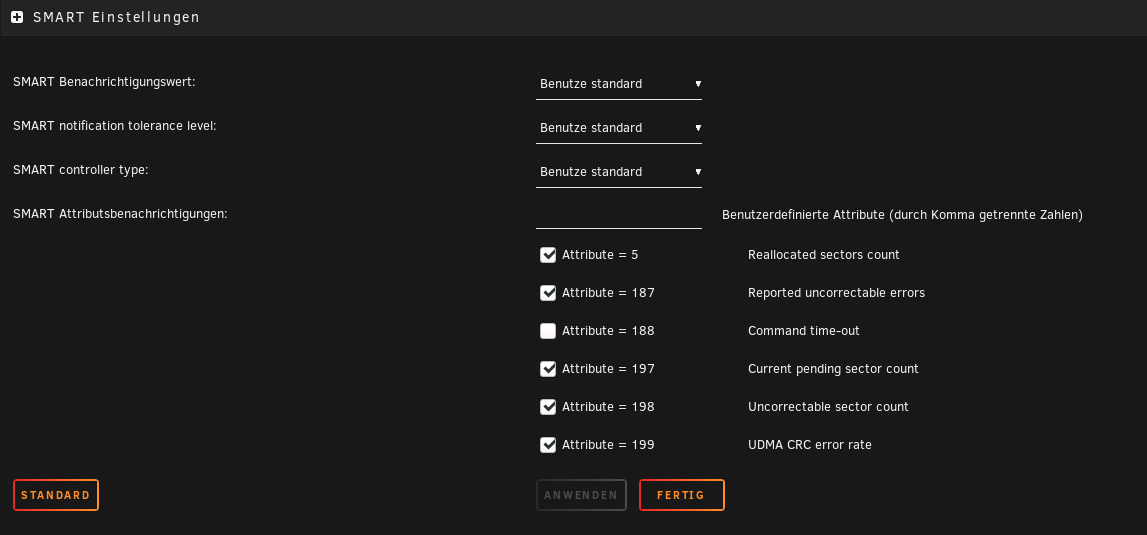

July 15, 20206 yr Da liegt ihr ja noch niedrig, ich habe eine, die hat 8k+ Fehler... Lag aber damals daran, dass sie mal als Backup-Platte genutzt wurde bei mir und in einem externen USB-Gehäuse steckte, was einen scheiss Controller hatte. Dieser hatte Aussetzer, wenn er warm wurde. Eben diese Platte steckt nun im Unraid-System und läuft tadellos. Wie mein Vorredner schon sagte: Solange die Fehler dann nicht mehr werden, is alles gut. Gruß Dark
July 16, 20206 yr 13 hours ago, emmalaya said: Die is ja nagelneu... 1h laufzeit.... Kann trotzdem DOA sein. Solange die Fehler nicht mehr werden ist alles gut. 13 hours ago, emmalaya said: Mein gehaeuse is ja echt kakke hab da nur ganz wenig platz muss mir neues holen , den .... Inter-Tech 4U-4408 hab zwar nur 4 hdds aber egal kann ich ja spaeter mal erweitern. Sieh dir doch mal ein SilverStone CS380 (ATX) oder Silverstone DS380 (ITX) an, das Inter-Tech sieht auch ganz gut aus. 13 hours ago, emmalaya said: Hab Da mal nochne frage wie zahlt man das unraid ? geht das mit paypal ?? PayPal oder Kreditkarte.
