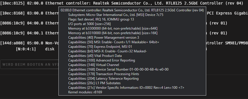

Hallo zusammen,

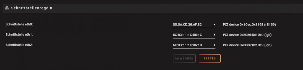

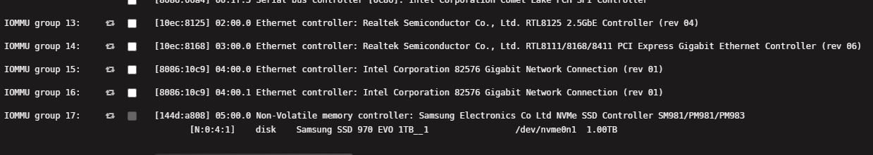

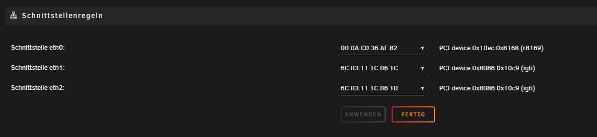

ich habe ein Problem mit der internen Netzwerkarte meines Mainboards.
Die Netzwerkkarte wird nicht in den Netzwerkeinstellungen als ethx angezeigt aber bei den Systemgeräten ist sie vorhanden.
Es handel sich um den RTL8125 2,5Gbe Controller
Was muss ich tun um sie zu benutzen ?
Vielen Dank im Vorraus ;-)

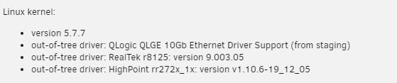

Auf welcher Unraid version bist du 6.8.3 oder auf der neuesten beta?
Bin auf der neuesten Beta

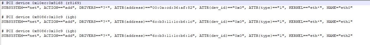

Du kannst versuchen die Dateien "network.cfg" und "network-rules.cfg" von deinem USB Boot Stick aus dem "config" Verzeichnis zu löschen.
Aber bitte sei dir bewusst das du deine ganzen Netzwerkeinstellungen neu konfigurieren musst und du eventuell auch direkt am Server einen Monitor, Tastatur & evtl. Maus benötigst!

Probieren kannst es aber vergiss nicht das ist eine Netzwerkkonfiguration wenn da was falsch ist gilt die Warnung von oben die ich dir geschrieben hab.
Warum probierst es nicht einfach mit dem löschen bzw. legst dir die Dateien am Desktop ab und falls es dann nicht funktioniert kannst die vorhergehenden Datein wiederherstellen.

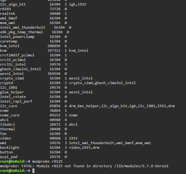

Ich hab jetzt noch mal geschaut, der hat wohl die Kernel treiber für die Karte nicht geladen.
Kann ich das irgendwie anstoßen ?
Normal müsste da ja stehen 'kernel driver in use' und außerdem ist doch das falsche kernelmodul für die rtl8125 ?!

Du kannst ein Kernel Modul mit "modprobe KERNELMODULNAME" laden um dir alle aktuell geladenen anzuzeigen gib "lsmod" ein wenn du Infos zu einem Modul willst (vorausgesetzt du weißt den Namen) dann "modinfo KERNELMODULNAME".
Hm shit, ist nicht vorhanden
ich dachte die r8125 sind in der beta enthalten (siehe 2ter Screenshot ?
Was kann ich da nun machen ?

Bist du dir sicher das das Modul genau so heißt es muss exakt so heißen.
Das kernel modul für meine didgital devices karten heißt auch anders in meinem fall zb: "ddbridge". Oder das Mellanox Modul heißt auch komplett anders.
