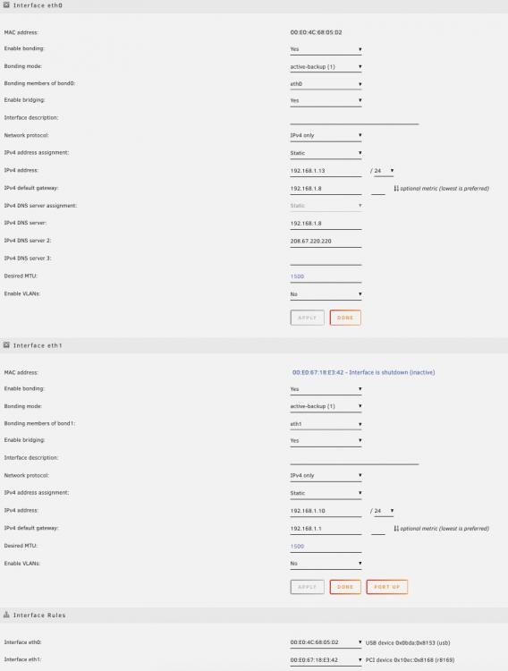

1、关于网卡:板载螃蟹网卡一块,USB螃蟹网卡一块,只能将板载螃蟹卡直通给VMM黑群(192.168.1.10),USB网卡给unRAID作为管理口(192.168.1.10),如果对调一下,板载网卡给unRAID,USB网卡给VMM黑裙,只要黑裙不启动,能够访问unRAID控制页面(192.168.1.13),只要VMM黑群一启动,就无法访问unRAID控制页面(ping 192.168.1.13也ping不通)

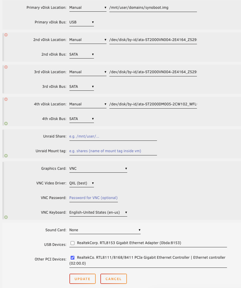

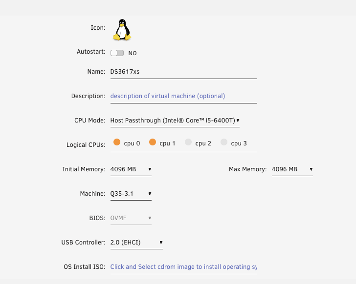

2、关于直通:以前再unRAID里弄过VMM黑群,硬盘直通和网卡直通都OK,而且还是J3455的板子,现在换了ONDA B365SD3-itx的板子,CPU是i5-6400T,板载螃蟹网卡(RTL 8111/8168/8411),外加一个USB螃蟹网卡(RTL8153),上面第1个问题没发解决就算了,我就把板载网卡直通给VMM黑群,并且把三块硬盘直通给黑群,不过,拷贝文件过去,CPU占用不小,忽上忽下,总占用在60%附近徘徊,不仅分配给黑群的两颗核心的负载会忽上忽下,没有分配给黑群的负载也会忽上忽下!仔细检查了直通,没有问题,所以这又是一个小弟难以解决的奇怪问题,不知道错在哪里!

截图就这几张,请大佬过目!!!谢谢!!

你好,我没有虚拟黑群晖的需求,只能做一些尝试性的解答。
第一个问题我不太清楚;
对第二个问题,如果真的有虚拟黑群晖的需要,建议将整个 SATA 控制器直通给黑群晖(一般是绑定在主板南桥芯片的,具体的可以查一下你的主板的 IOMMU 分组),这样效率更高一些。因为直通单独的某个 / 些硬盘过去,实际上并非真正意义的直通,硬盘的读写操作仍然是要从 Unraid 走一遍的,这样一是效率不高(反应为读写速度慢),二是会使用到 Unraid 的计算资源,这也是为什么你没有分配给黑群晖的 CPU 核心占用高的原因。
第三个问题,在黑群晖的虚拟机编辑中,切换到高级,编辑 xml ,更改对应的端口试试。
