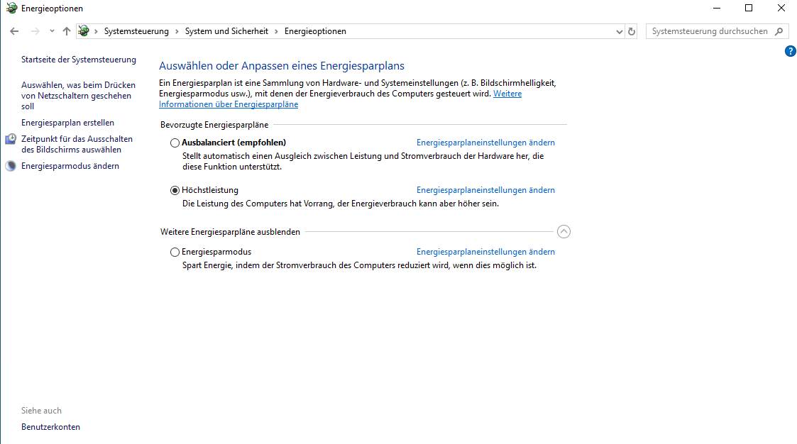

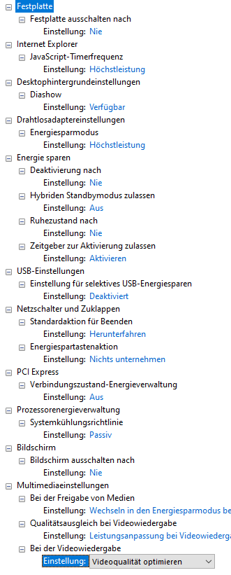

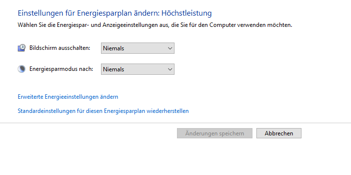

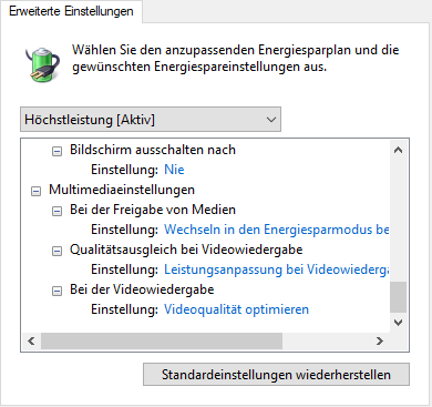

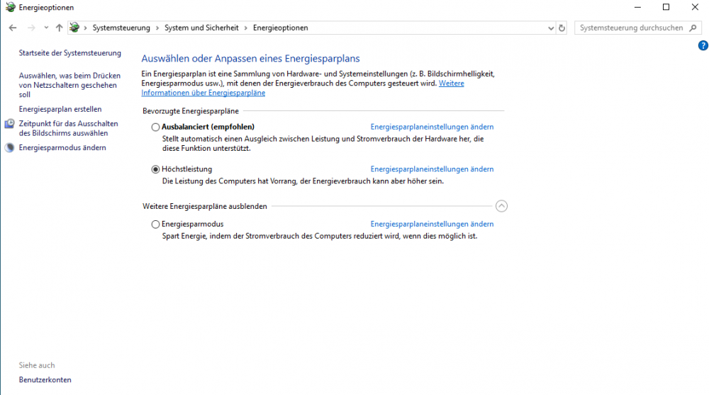

Hier die Einstellungen der Energieoptionen meiner Windows 10 VM mit passthrough.
1929821281_ErweitereEinstellungenimdetail.thumb.png.b1ae4e614a6c8e374a35dc529d7cee25.png
Meiner Meinung nach sind alle deaktiviert.....

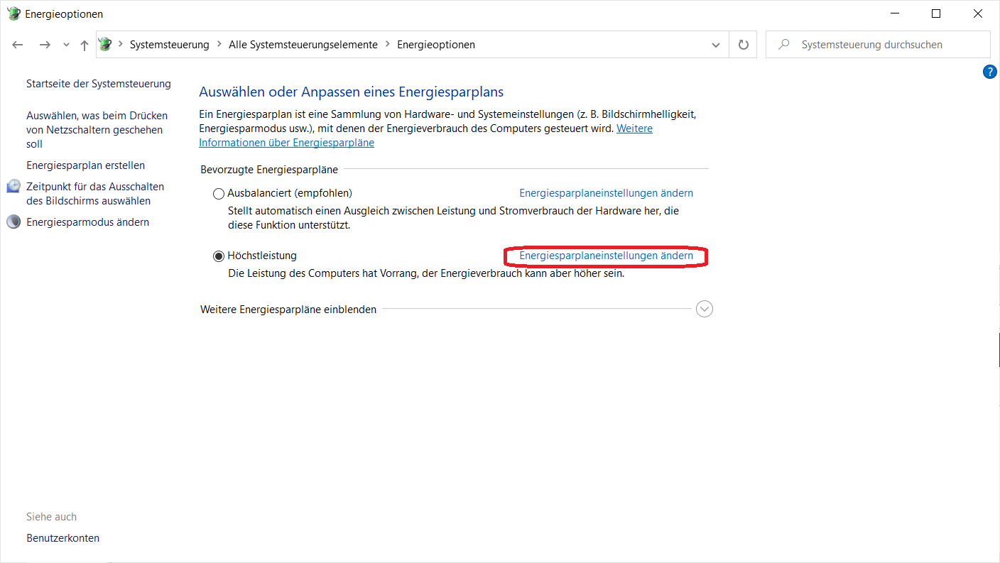

Hört sich eher nach einem Windows Fehler selbst an als von Qemu oder Unraid.
Sieh mal hier: Klick
Vielen Dank - Dein Tipp hat die Lösung gebacht. Auch wenn ich es nicht verstehe den Unterschied meiner beiden Windows 10 VM bei einer habe ich den Fix nicht gemacht und die läuft auch dauerhaft durch. Nur bei der mit passthrough von Grafikkarte und SSD hatte probleme die ich aber mit deinem Fix beheben konnte.
