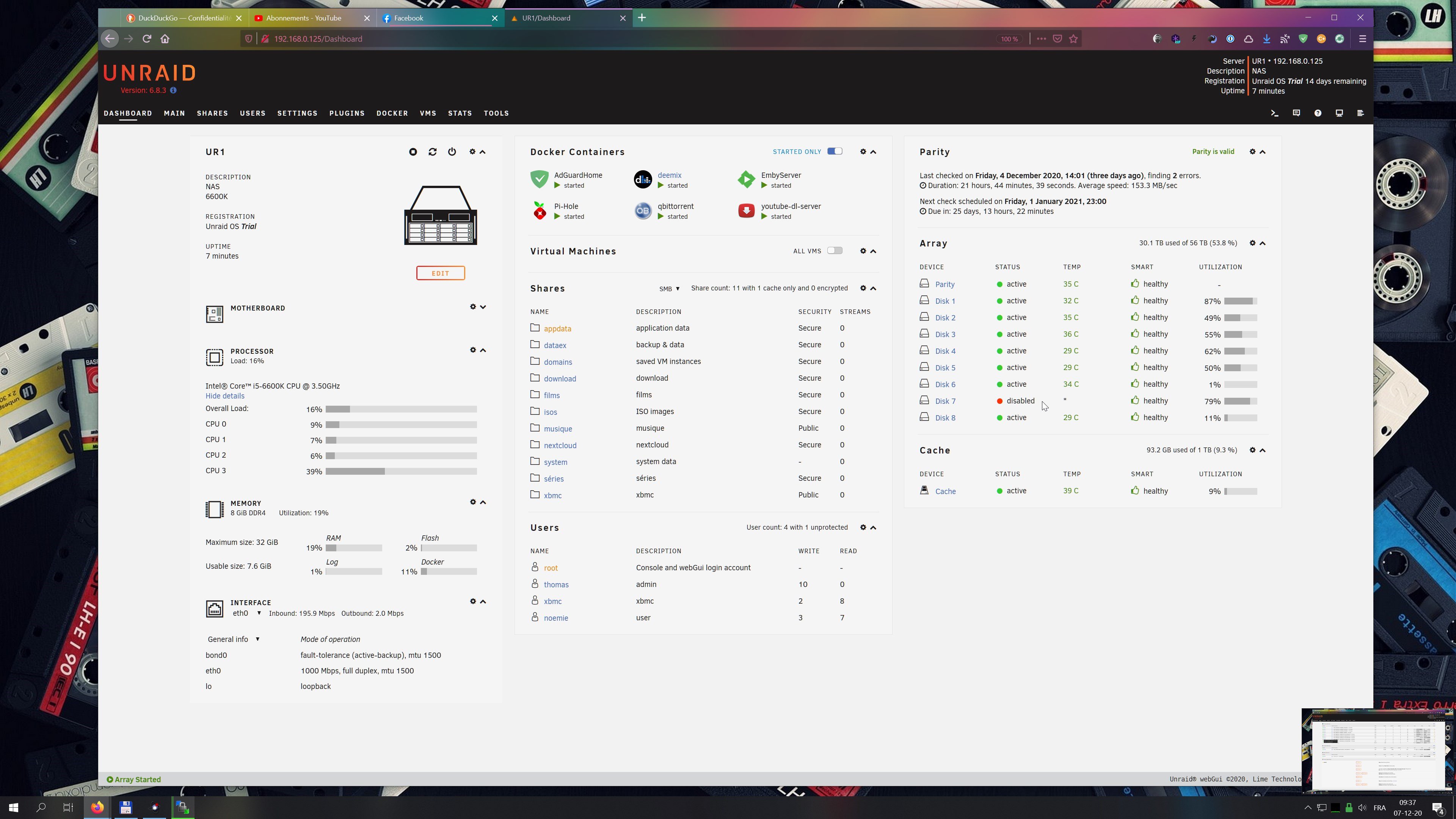

Bonjour à tous,

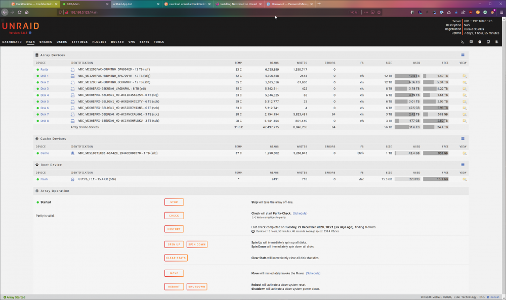

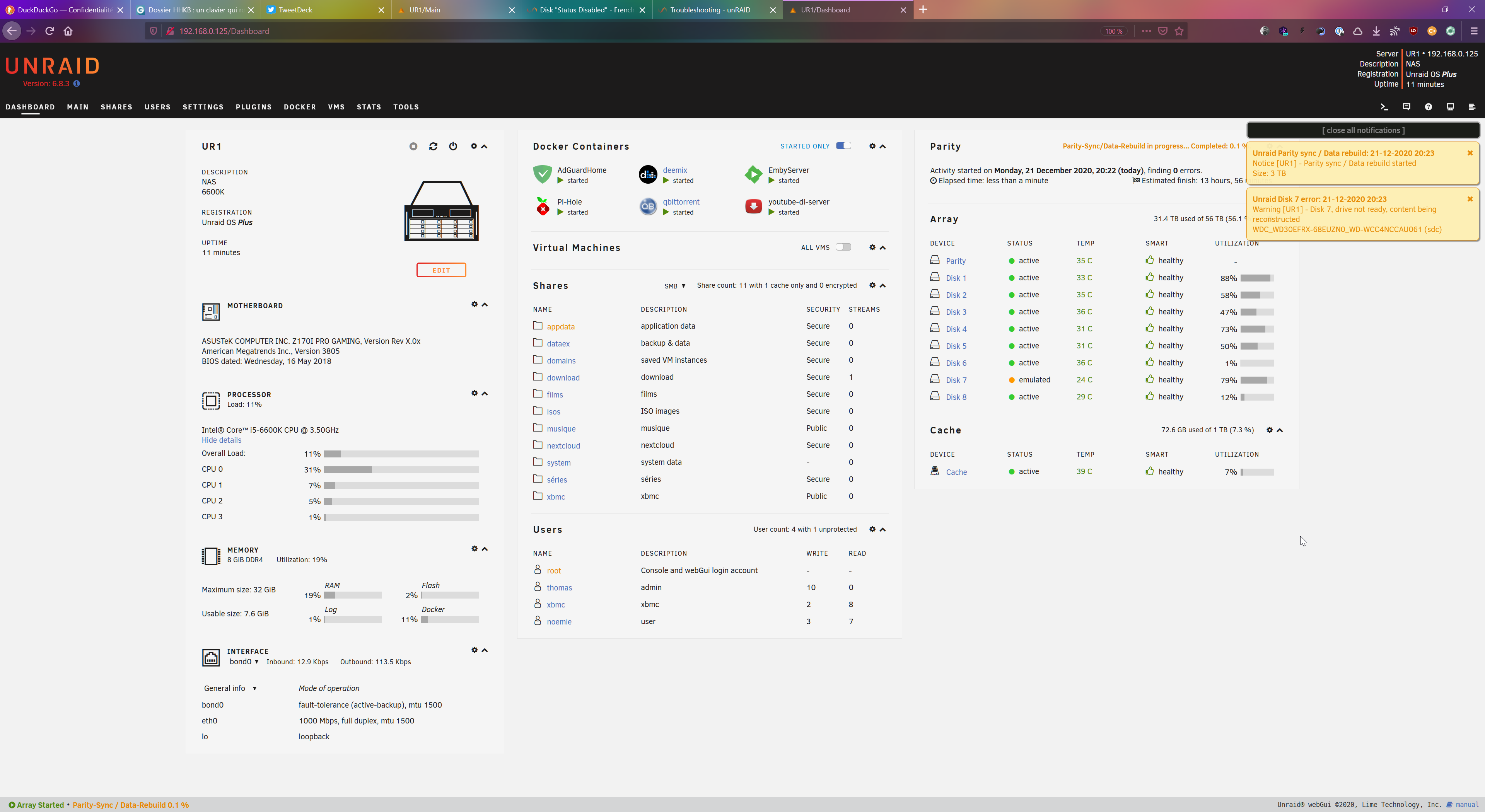

Depuis quelques jours j'ai un soucis que je n'arrive pas à résoudre et il concerne un de mes disques dur en particulier.

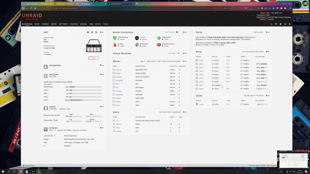

Comme vous pouvez le voir sur les photos il me met un statut disabled et impossible de le faire revenir à la normale et ce même si j'ai toujours accès à son contenu. Niveau usage, il est dédié uniquement au docker qbittorent !

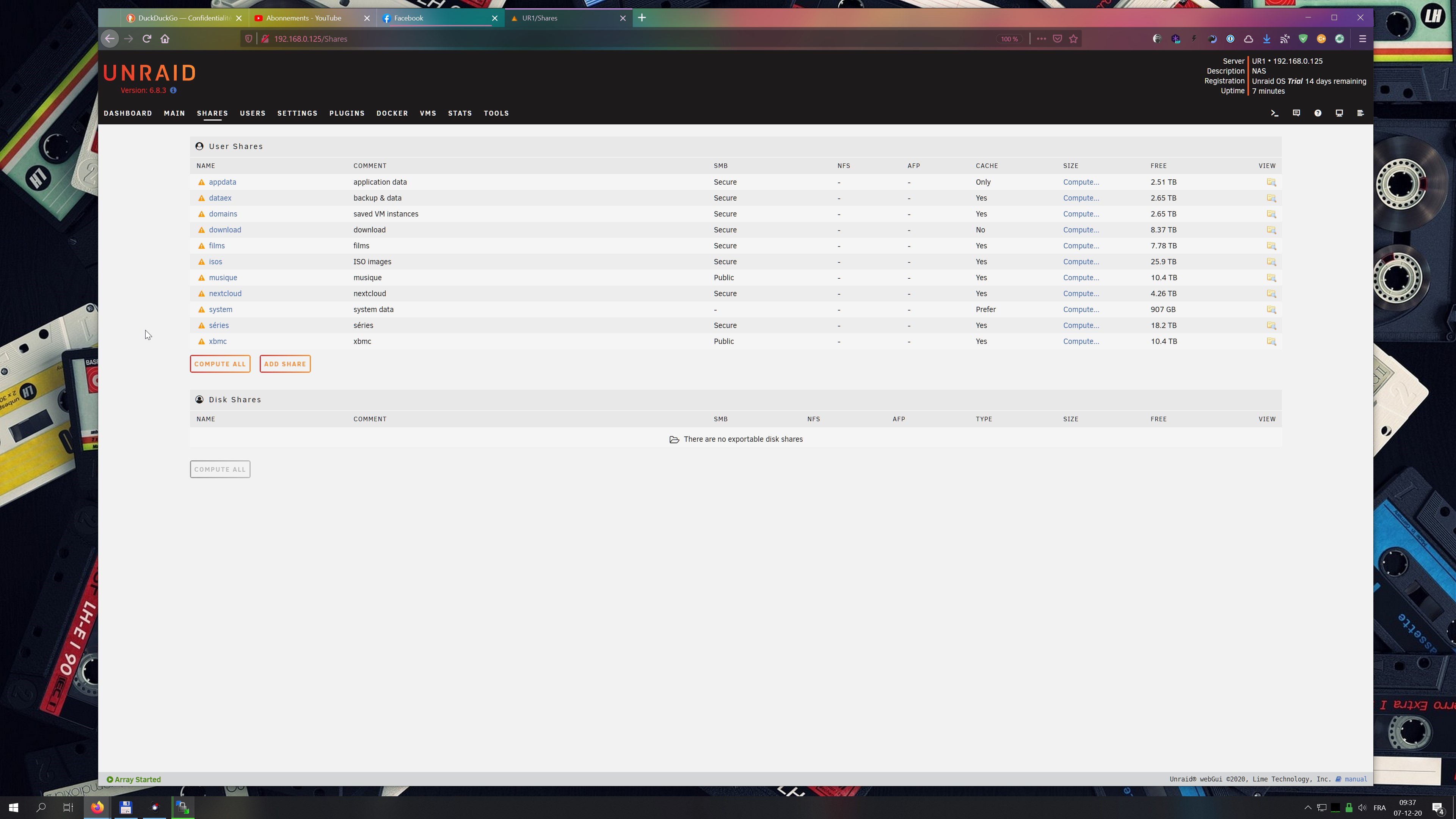

Autre soucis qui est arrivé comme ça, dans l'onglet Shares, tous mes partages sont passé en unprotected sans aucunes raisons apparentes ...
Si vous avez des solutions, je suis preneur !
Merci à vous ! :D

Je crois toutefois qu'une fois que le disque est Disabled, il ne revient pas tout seul. Si tu as accès au contenu ça veut dire qu'il est émulé à partir du disque de Parité et de tous les autres disques de Données.
Je pense qu'il faut investiguer pourquoi Unraid désactive ton disque et une fois le soucis réglé reconstruire par dessus si le disque n'est pas KO.
Concernant tes Shares non protégées, j'imagine que c'est parce que tu utilises déjà ton joker en émulant le disque 7, si quoique ce soit d'autre devait arriver, tes données sont en danger. A confirmer par quelqu'un de plus expérimenté.

Question peut-être stupide, je vois le uptime de 1 heures, donc tu as redémarrer et le disque reste "disabled" ?

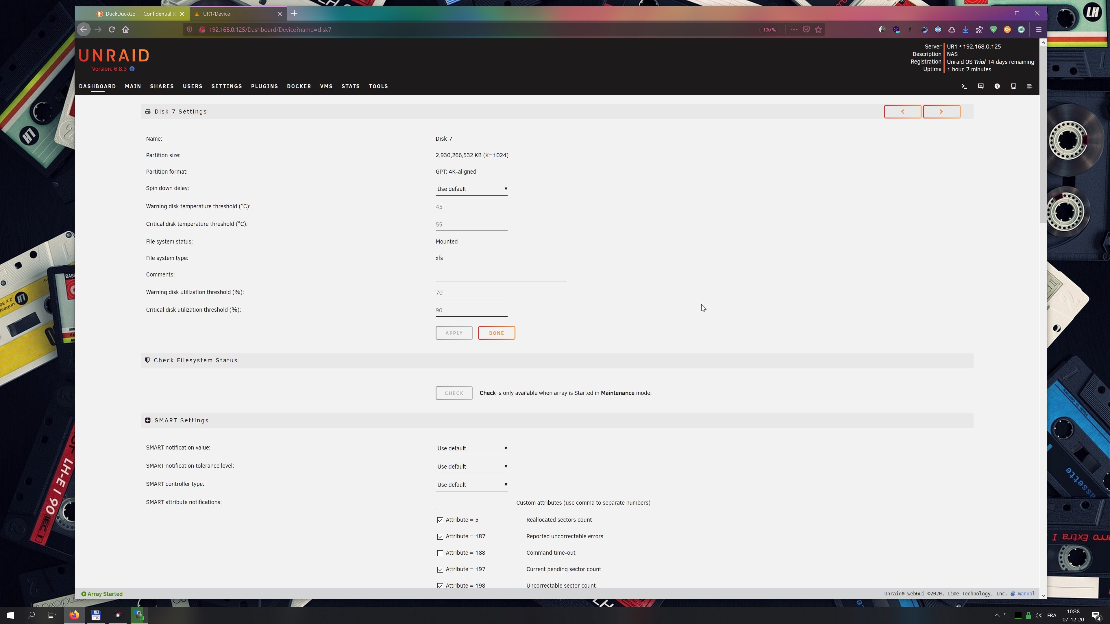

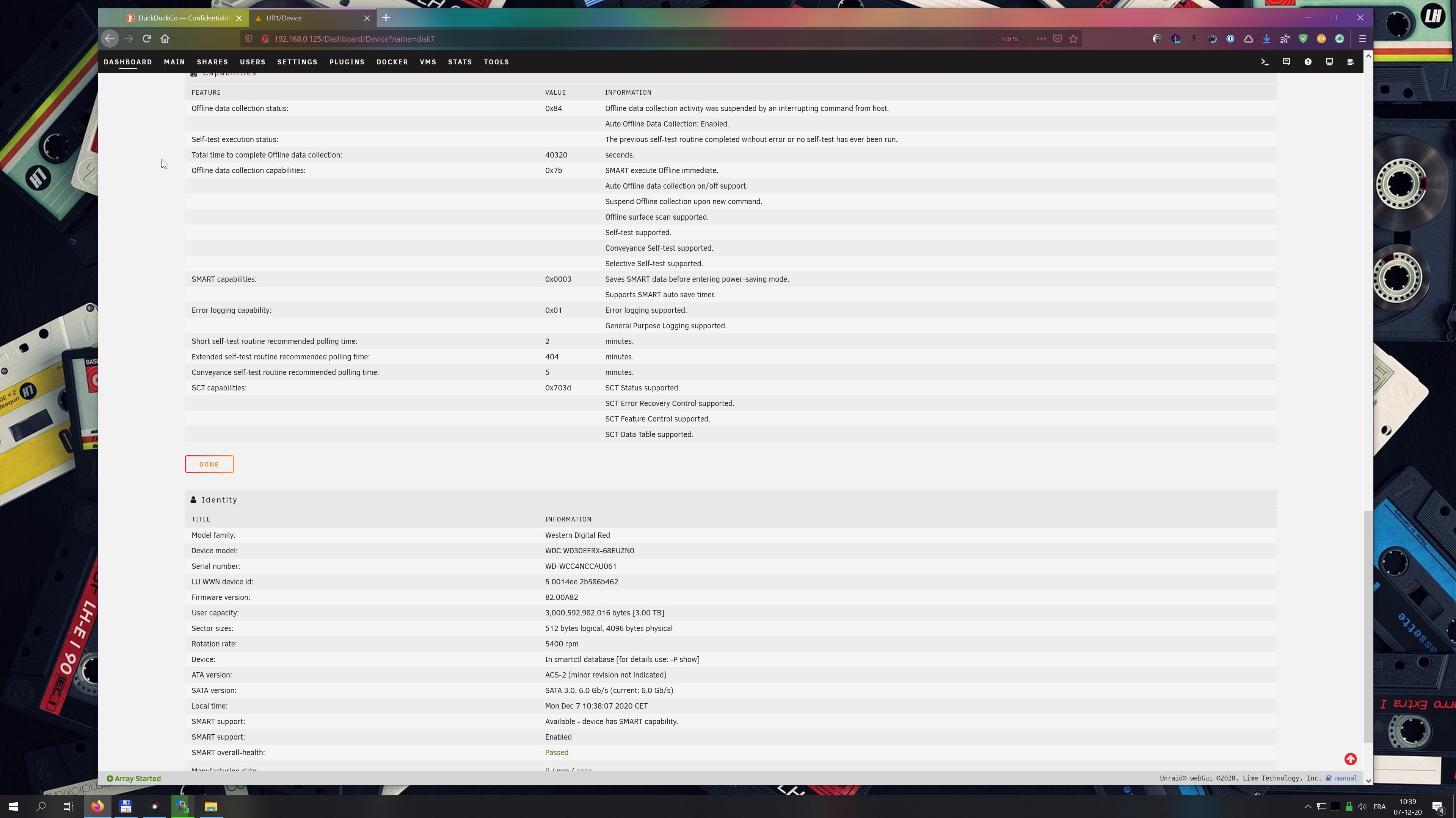

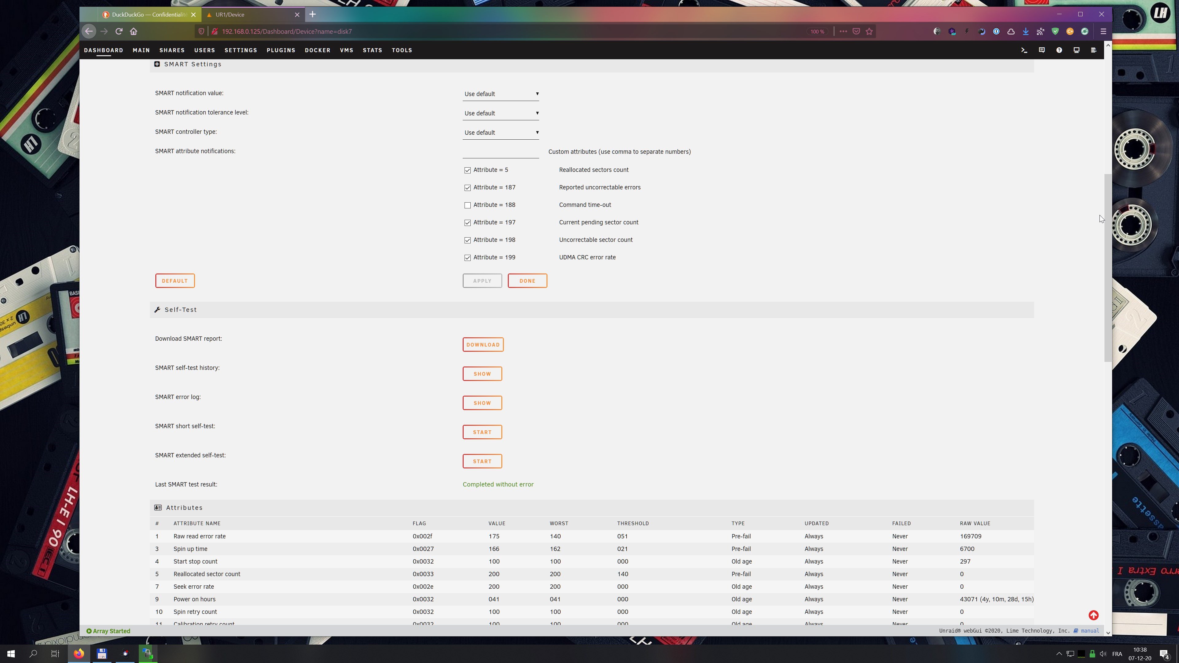

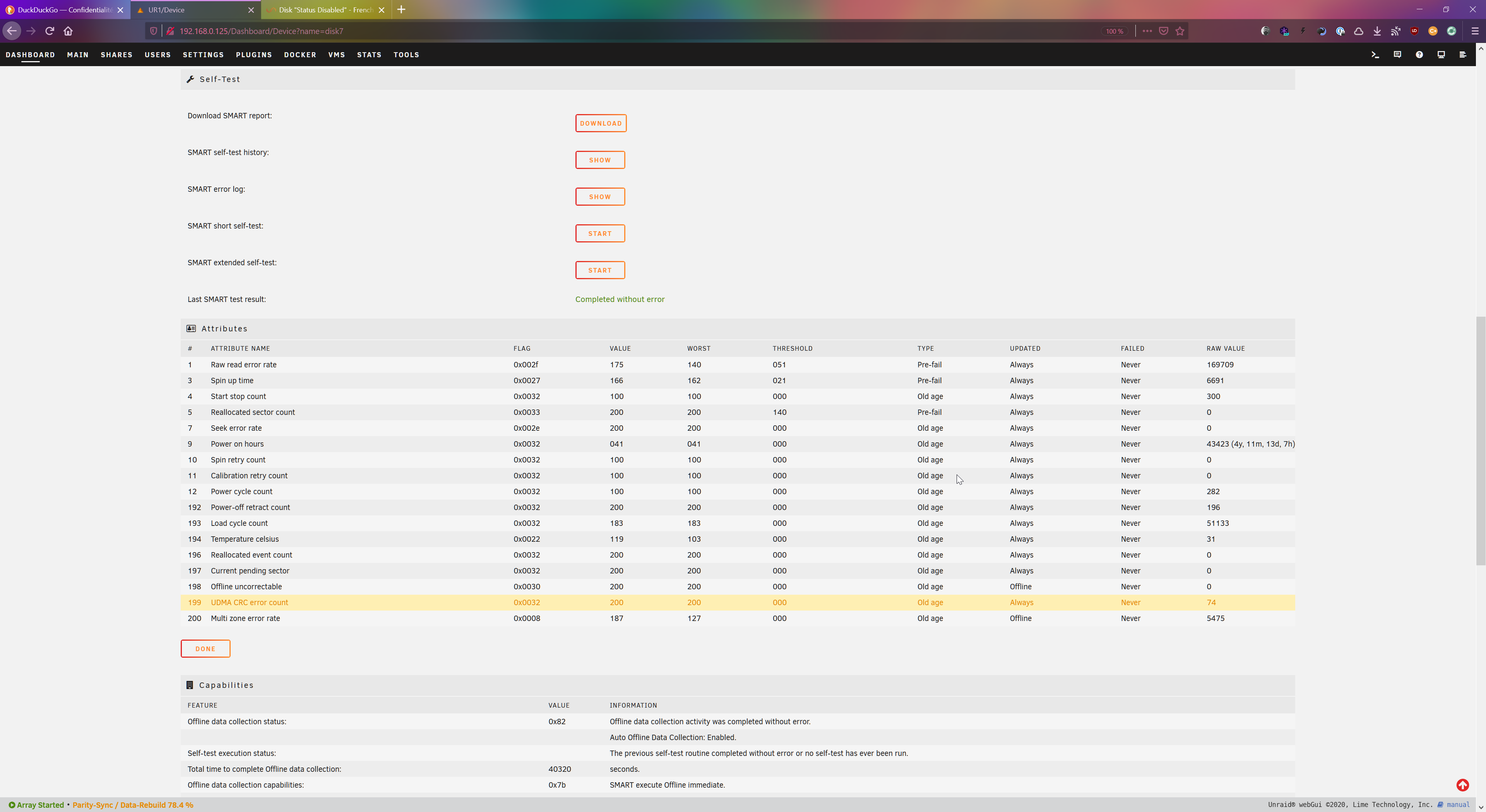

J'ai regardé un peu le rapport SMART de ton disque 7 (sdc) dans le diag, pas mal d'erreurs mais je ne sais pas trop quoi en faire, je n'y connais pas trop malheureusement.
Oui c'est tout à fait ça !

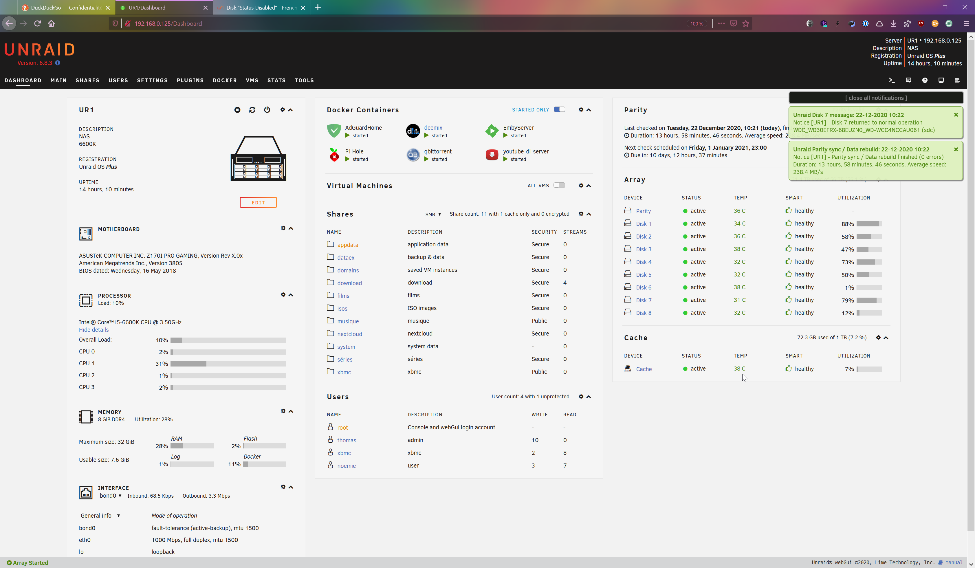

Bon ben visiblement tout est revenu dans l'ordre ...
Tant mieux pour moi mais au final je ne saurais pas ce qui a déclenché le problème :/

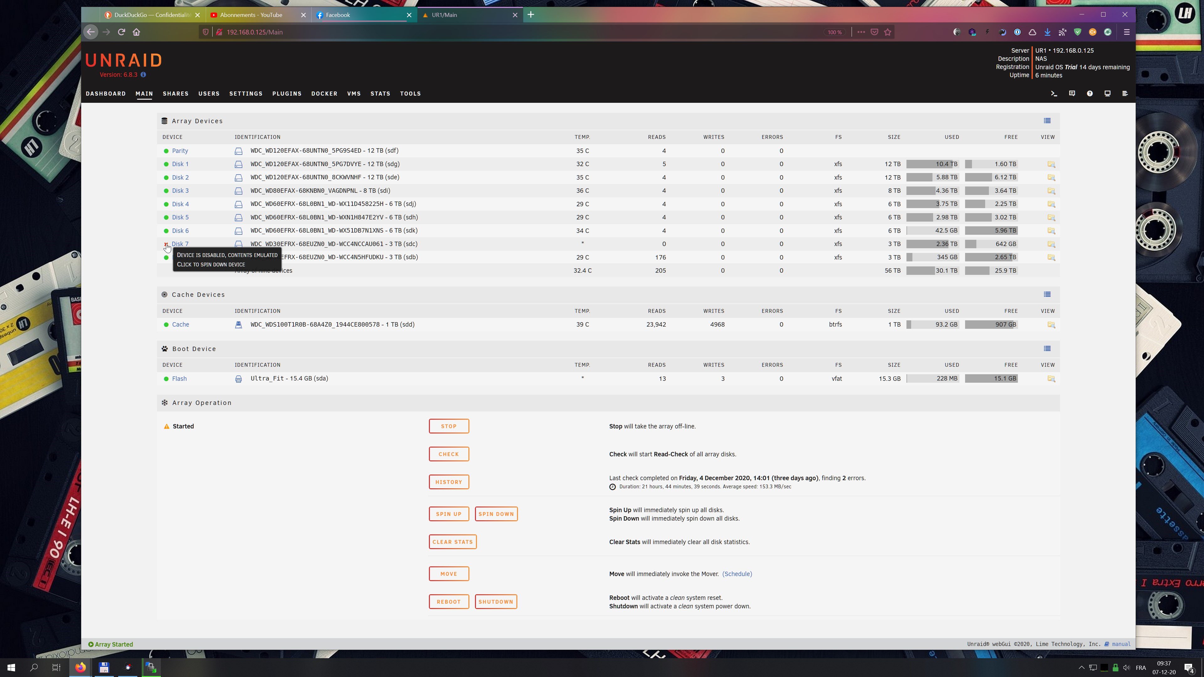

j'ai eu exactement le même soucis, et comme deen c'était a cause d'un câble.

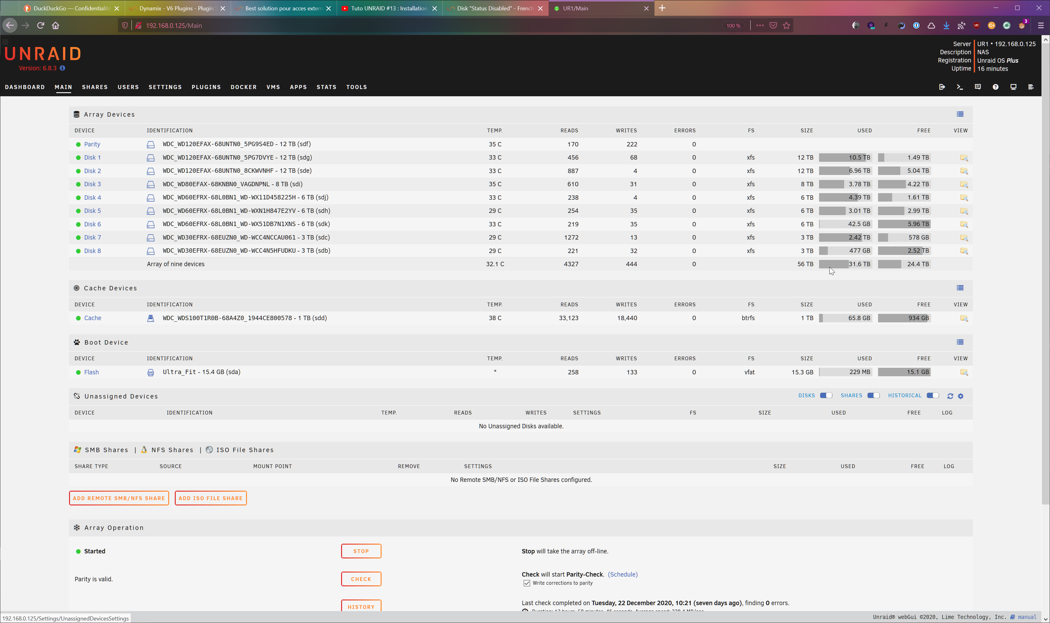

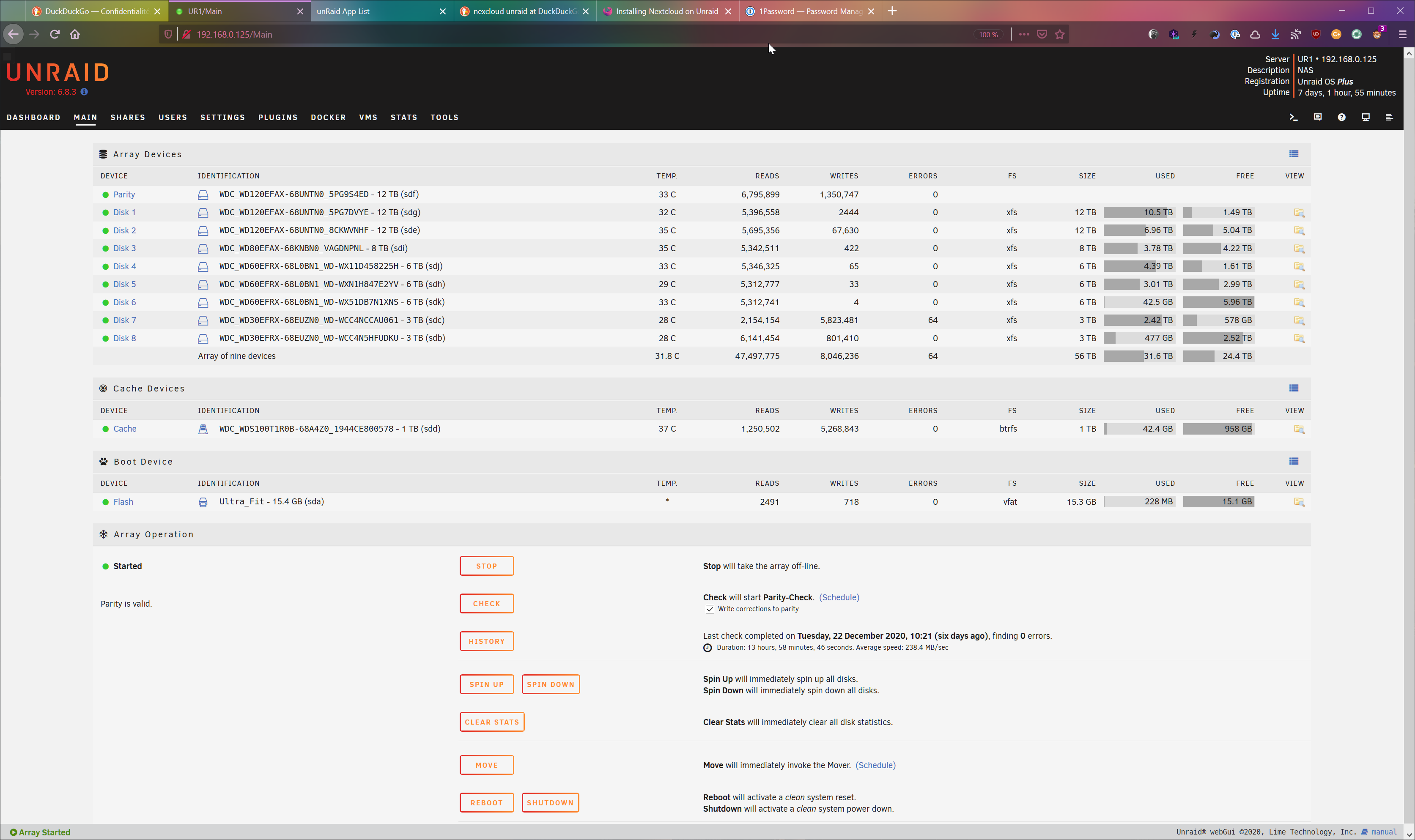

Vérifie dans l'onglet "main" que la colonne "errors" reste bien a 0.
Si ca n'est pas le cas et que le compteur d'erreurs augmente unraid va de nouveau désactiver ton disque.
Du coup, si tu as des erreurs je te conseille de tenter le changement de câble avant que le disque tombes et que tu doives refaire un calcul de parité :)

Je redémarre ma machine pour appliquer une modif et hop retour à 0 pour les erreurs ...
