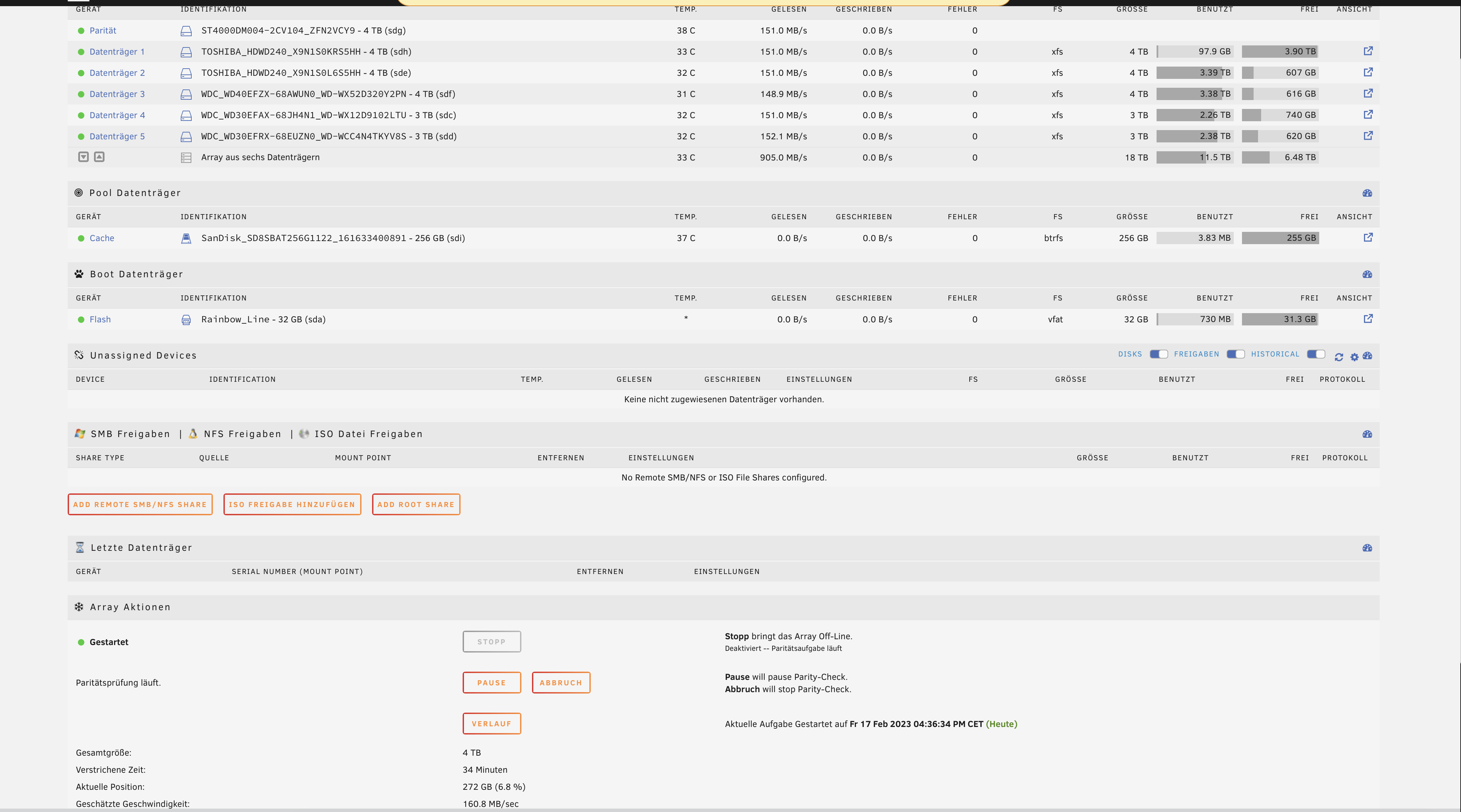

Bei der Prüfung standen früher aber 18TB und nicht 4TB! Bei so einer Prüfung erwarte ich das er ja alle Festplatten überprüft ob die alle Synchronisiert sind

hier siehe bild er checkt scheinbar nur 4TB ab? was dann wahrscheinlich immer zu tausenden Fehlern führt

Habt ihr eine Idee warum bei ParityCheck immer nur 4TB angezeigt werden und nicht der komplette Speicher von 18TB muss da wieder was umgestellt werden wegen der Reparatur im Abgesicherten Modus?

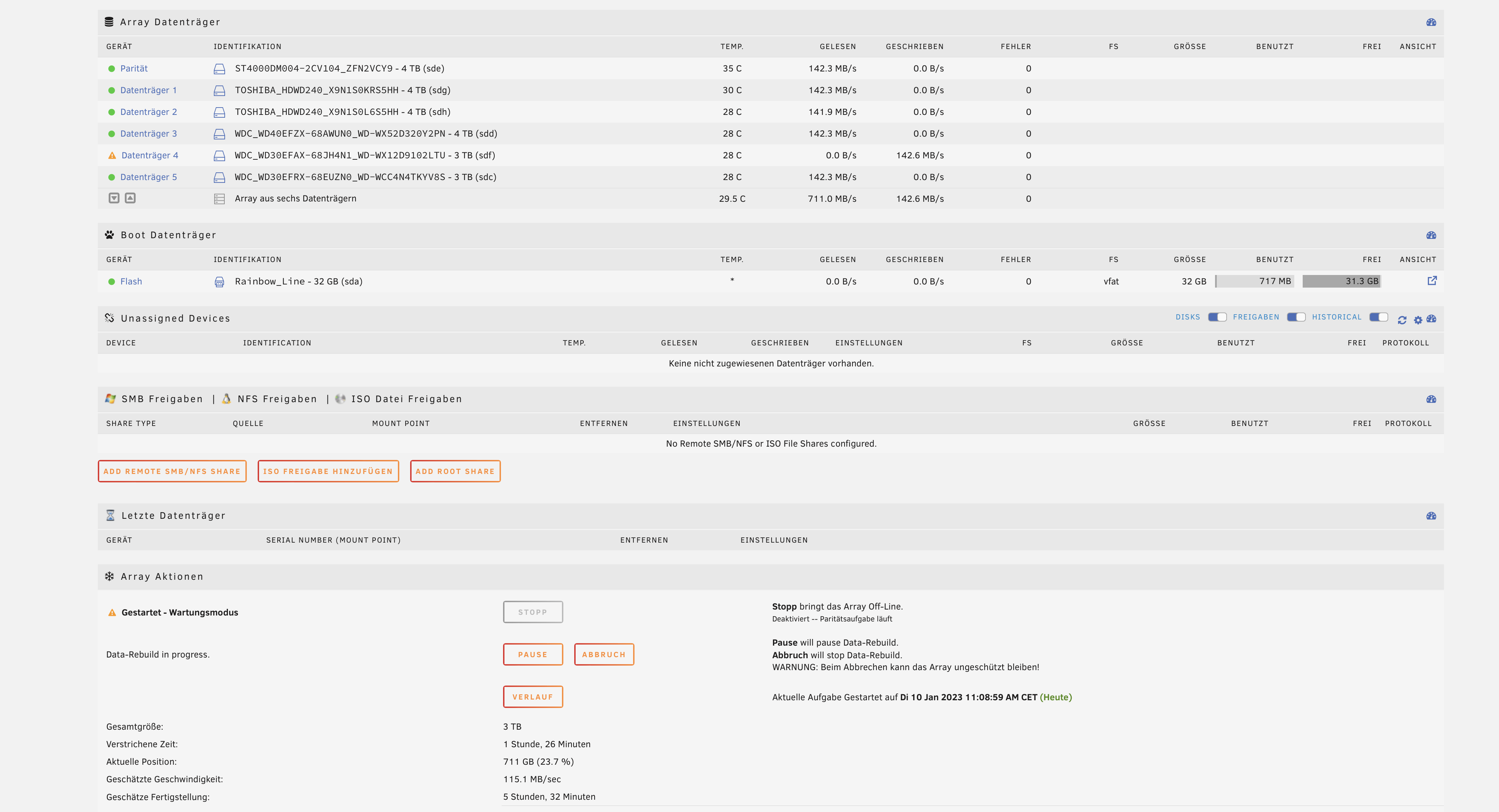

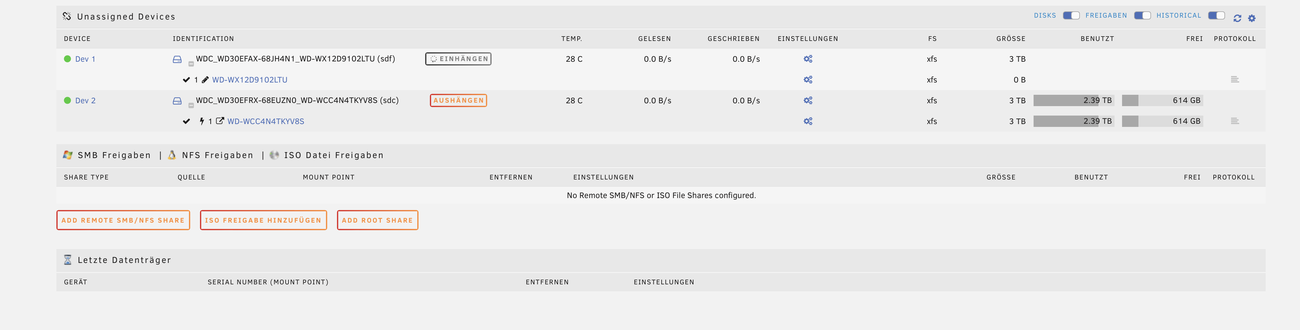

Also ich es ist durchgelaufen es kam zu keinen wirklichen Fehler, Mounten ging wieder nicht, wollte dann versuchen mit UD mal auf die DISK 4 zu schauen aber er mountet diese auch nicht. Bei allen anderen platten kann ich was sehen auf den platten. Wie kann ich die Daten jetzt ohne Array starten downloaden? In UD hab ich nicht rausbekommen wie ich das hinbekomme. Finde es aber erstaunlich das man DISK 4 nicht MOUNten kann aber trotzdem er sie angeblich repariert ohne Fehler. Würde dann wirklich wie DataCollector meint alles was man speichern kann speichern. aber wie kann ich am besten die Daten runterladen vom Server. Kriege morgen noch nen Speicher würde aber jetzt schonmal mit anfangen das runter zuladen. Und das Protokoll von DISK4 Jan 10 18:22:18 Tower kernel: sd 5:0:0:0: [sdf] 5860533168 512-byte logical blocks: (3.00 TB/2.73 TiB) Jan 10 18:22:18 Tower kernel: sd 5:0:0:0: [sdf] 4096-byte physical blocks Jan 10 18:22:18 Tower kernel: sd 5:0:0:0: [sdf] Write Protect is off Jan 10 18:22:18 Tower kernel: sd 5:0:0:0: [sdf] Mode Sense: 00 3a 00 00 Jan 10 18:22:18 Tower kernel: sd 5:0:0:0: [sdf] Write cache: enabled, read cache: enabled, doesn't support DPO or FUA Jan 10 18:22:18 Tower kernel: sd 5:0:0:0: [sdf] Preferred minimum I/O size 4096 bytes Jan 10 18:22:18 Tower kernel: sdf: sdf1 Jan 10 18:22:18 Tower kernel: sd 5:0:0:0: [sdf] Attached SCSI disk Jan 10 18:22:46 Tower emhttpd: WDC_WD30EFAX-68JH4N1_WD-WX12D9102LTU (sdf) 512 5860533168 Jan 10 18:22:46 Tower kernel: mdcmd (5): import 4 sdf 64 2930266532 0 WDC_WD30EFAX-68JH4N1_WD-WX12D9102LTU Jan 10 18:22:46 Tower kernel: md: import disk4: (sdf) WDC_WD30EFAX-68JH4N1_WD-WX12D9102LTU size: 2930266532 Jan 10 18:22:46 Tower emhttpd: read SMART /dev/sdf Jan 10 18:23:20 Tower emhttpd: WDC_WD30EFAX-68JH4N1_WD-WX12D9102LTU (sdf) 512 5860533168 Jan 10 18:23:21 Tower kernel: mdcmd (5): import 4 sdf 64 2930266532 0 WDC_WD30EFAX-68JH4N1_WD-WX12D9102LTU Jan 10 18:23:21 Tower kernel: md: import disk4: (sdf) WDC_WD30EFAX-68JH4N1_WD-WX12D9102LTU size: 2930266532 Jan 10 18:23:21 Tower emhttpd: read SMART /dev/sdf Jan 10 18:23:46 Tower emhttpd: WDC_WD30EFAX-68JH4N1_WD-WX12D9102LTU (sdf) 512 5860533168 Jan 10 18:23:48 Tower emhttpd: read SMART /dev/sdf Jan 10 18:23:51 Tower unassigned.devices: Adding partition 'sdf1'... Jan 10 18:23:51 Tower unassigned.devices: Mounting partition 'sdf1' at mountpoint '/mnt/disks/WD-WX12D9102LTU'... Jan 10 18:23:51 Tower unassigned.devices: Mount drive command: /sbin/mount -t 'xfs' -o rw,noatime,nodiratime '/dev/sdf1' '/mnt/disks/WD-WX12D9102LTU' Jan 10 18:23:51 Tower kernel: XFS (sdf1): Mounting V5 Filesystem Jan 10 18:23:52 Tower kernel: XFS (sdf1): Starting recovery (logdev: internal) Jan 10 18:23:52 Tower kernel: XFS (sdf1): Corruption warning: Metadata has LSN (1:250434) ahead of current LSN (1:205846). Please unmount and run xfs_repair (>= v4.3) to resolve. Jan 10 18:23:52 Tower kernel: XFS (sdf1): Metadata corruption detected at xfs_agf_verify+0x64/0x1e2 [xfs], xfs_agf block 0x575428d9 Jan 10 18:23:52 Tower kernel: XFS (sdf1): Unmount and run xfs_repair Jan 10 18:23:52 Tower kernel: XFS (sdf1): First 128 bytes of corrupted metadata buffer: Jan 10 18:23:52 Tower kernel: XFS (sdf1): metadata I/O error in "xfs_read_agf+0xca/0x108 [xfs]" at daddr 0x575428d9 len 1 error 117 Jan 10 18:30:01 Tower unassigned.devices: Adding partition 'sdf1'... Jan 10 18:30:01 Tower unassigned.devices: Mounting partition 'sdf1' at mountpoint '/mnt/disks/WD-WX12D9102LTU'... Jan 10 18:30:01 Tower unassigned.devices: Mount drive command: /sbin/mount -t 'xfs' -o rw,noatime,nodiratime '/dev/sdf1' '/mnt/disks/WD-WX12D9102LTU' Jan 10 18:36:33 Tower unassigned.devices: Adding partition 'sdf1'... Jan 10 18:36:33 Tower unassigned.devices: Mounting partition 'sdf1' at mountpoint '/mnt/disks/WD-WX12D9102LTU'... Jan 10 18:36:33 Tower unassigned.devices: Mount drive command: /sbin/mount -t 'xfs' -o rw,noatime,nodiratime '/dev/sdf1' '/mnt/disks/WD-WX12D9102LTU' ** Press ANY KEY to close this window **

Ich bin leider noch nicht der erfahrenste in IT Sachen ich versuche mir alles anzueignen. Ich schlage vor ich lasse das Data Rubilding im Wartungsmodus nochmal durchlaufen (siehe dem Anhang). Und dann versuche ich das zu machen was du vorschlägst. Was soll ich direkt danach tun? LG und sorry bin einfach verzweifelt da liegen ca 16TB Daten drauf.
Unraid startet array nichtmehr er bleibt immer bei Datenträger 4 hängen
Das macht er aktuell (im Wartungsmodus ohne zu mounten wiederherstellen), wie ich die emulierte DISK reparieren weiß ich nicht habe ich aktuell noch nie gemacht. Sobald dieses Fertig ist versuche ich hier was reinzuschicken ich weiß nur noch nicht wie ich mit UD umgehen, oder ob ich die plus Variante auch brauche. ich würde das so jetzt aber gern erstmal durchlaufen lassen, oder?

Ist oben alles schon geschrieben und geschickt worden My Servers Plugin war auch an, bringt aber wie gesagt alles NULL !!!. gepostet habe ich das Syslog oben auch schon mehrmals. Ich versuche es nochmal dumm zu schildern, ich kann egal ob ich im Maintaince modus bin oder Normal, ob die Festplatte repariert ist oder nicht verbaut ist das Array nie startet. er will immer versuchen disk 4 zu Mounten. Ich kann nach den Start versuch aber noch überall rumklicken. Kannst du mir STep bei Step sagen was du jetzt im welchen modus willst an SYSLOG etc ? Aktuell lasse ich die DISK 4 wieder Data Rebulding. Vielleicht kann mal einer nachdem das fertig ist (5-6h) mal aus der ferne raufschauen

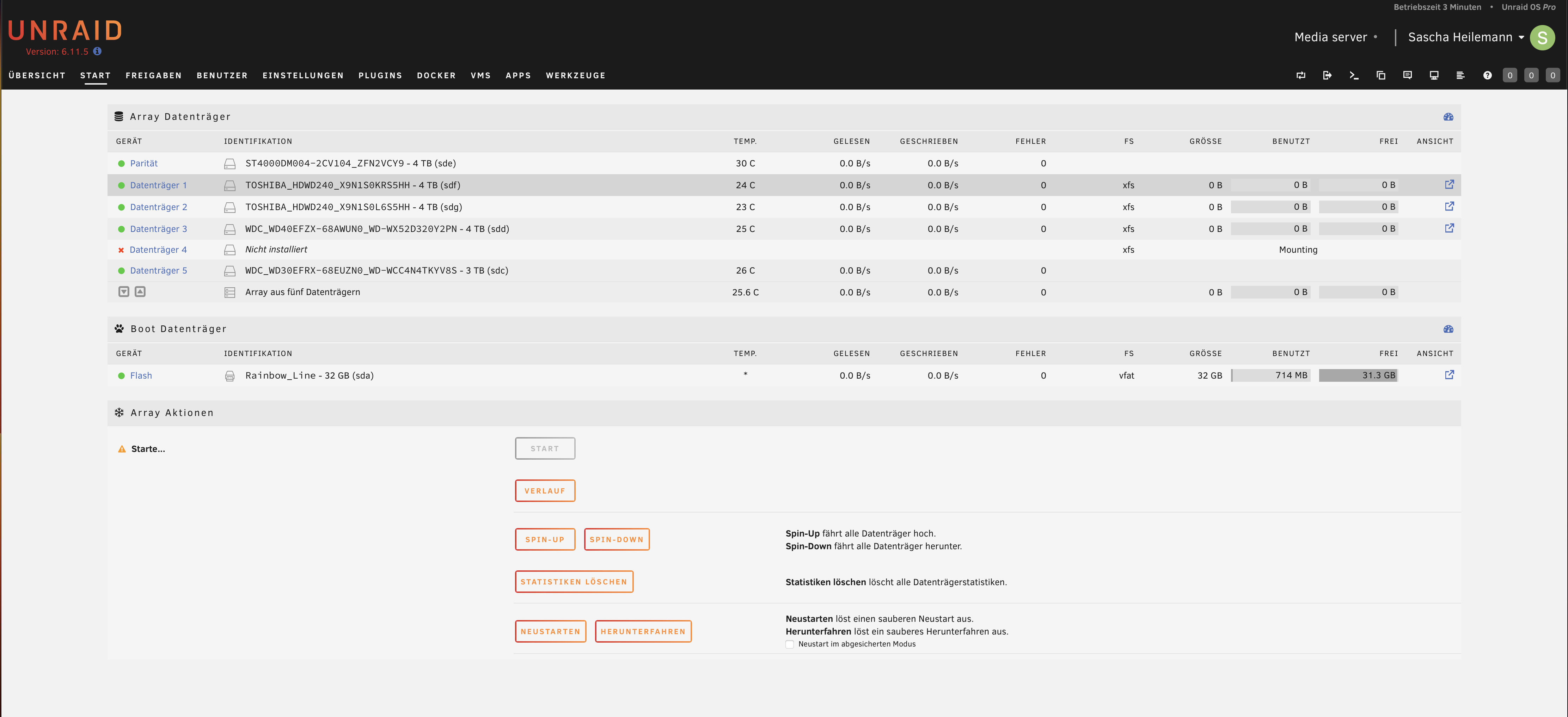

Ohne Disk 4 siehe bild , trotzdem versucht er da irgendwas zu mounten, ich brauch keine Festplatte neu kaufen wenn ich nichtmal das so gestartet bekommen, habe zwischenzeitlich schon ein neuen stick gemacht auch ohne erfolg. Der LOG dazu: Jan 10 09:03:14 Tower kernel: 00000070: 00 00 00 00 00 00 00 00 00 00 00 00 00 00 00 00 ................ Jan 10 09:03:14 Tower kernel: XFS (md4): metadata I/O error in "xfs_read_agf+0xca/0x108 [xfs]" at daddr 0x575428d9 len 1 error 117 Jan 10 09:06:18 Tower ntpd[1158]: kernel reports TIME_ERROR: 0x41: Clock Unsynchronized

Nein sie wird eben auch nicht emuliert ich kriege kein array gestartet auch wenn ich die Festplatte rausnehme aus dem array und es emuliert starten will, er hängt sich immer und immer bei starten auf (beim mounting disk4 )obwohl die disk 4 nichtmal verbaut ist
