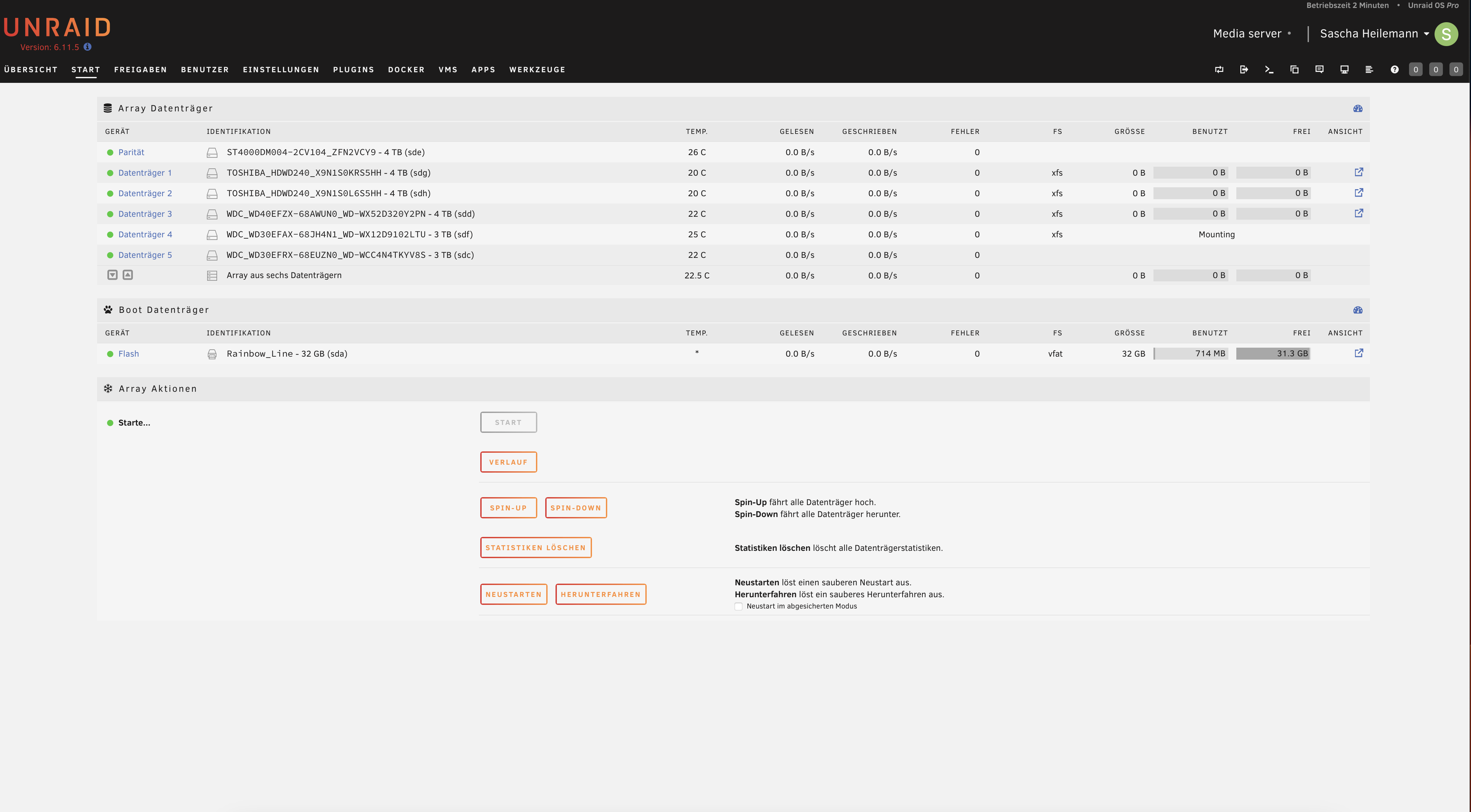

Ohne Disk 4 siehe bild , trotzdem versucht er da irgendwas zu mounten, ich brauch keine Festplatte neu kaufen wenn ich nichtmal das so gestartet bekommen, habe zwischenzeitlich schon ein neuen stick gemacht auch ohne erfolg. Der LOG dazu: Jan 10 09:03:14 Tower kernel: 00000070: 00 00 00 00 00 00 00 00 00 00 00 00 00 00 00 00 ................ Jan 10 09:03:14 Tower kernel: XFS (md4): metadata I/O error in "xfs_read_agf+0xca/0x108 [xfs]" at daddr 0x575428d9 len 1 error 117 Jan 10 09:06:18 Tower ntpd[1158]: kernel reports TIME_ERROR: 0x41: Clock Unsynchronized

Nein sie wird eben auch nicht emuliert ich kriege kein array gestartet auch wenn ich die Festplatte rausnehme aus dem array und es emuliert starten will, er hängt sich immer und immer bei starten auf (beim mounting disk4 )obwohl die disk 4 nichtmal verbaut ist

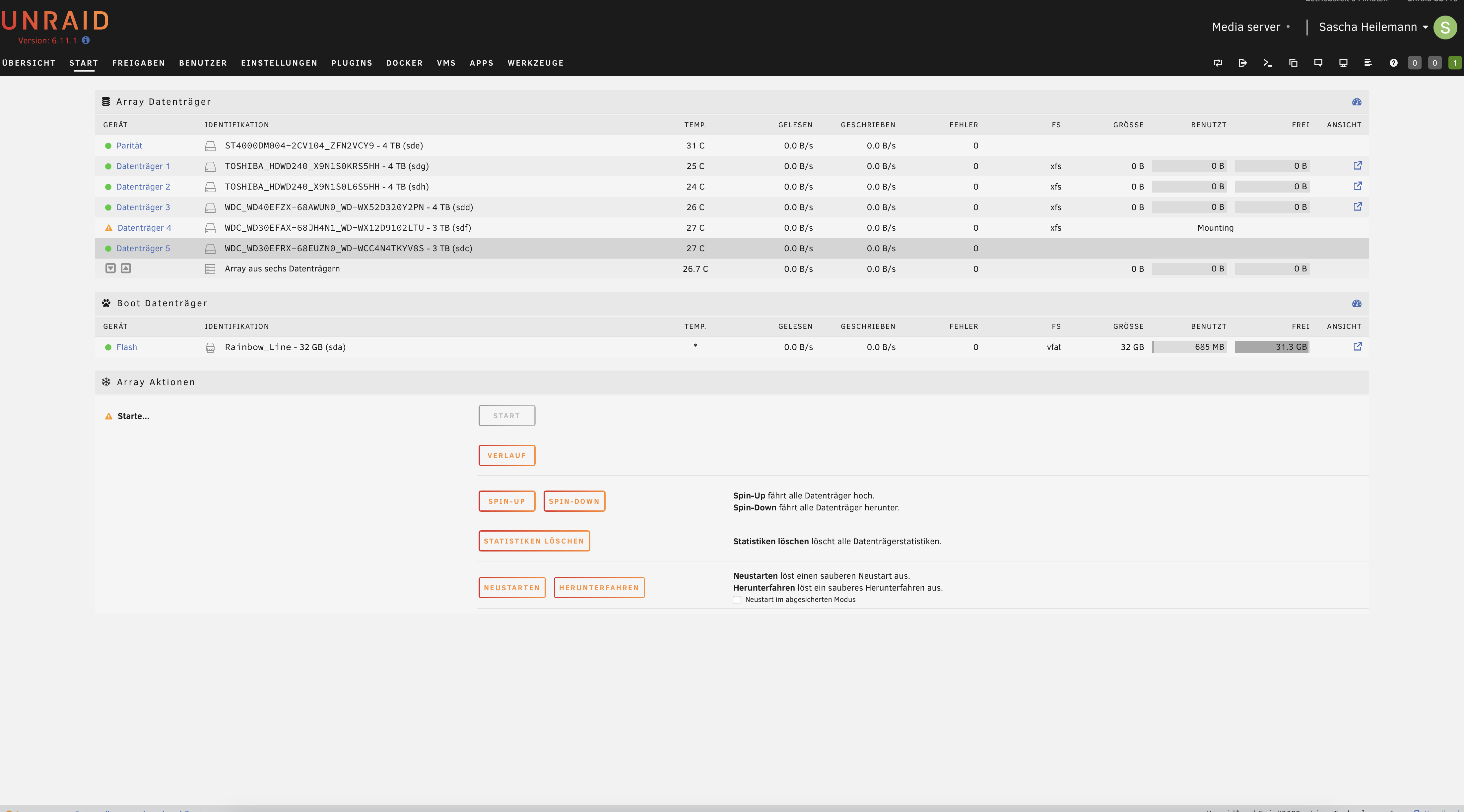

ich habe in der Nacht jetzt Disk 4 über den Wartungsmodus reparieren lassen das ging ohne Fehler durch. Dann wollte ich das Array starten aber es tut sich nichts er bleibt einfach bei disk 4 beim mounting hängen. @mgutt ja klingt es ich weiß aktuell aber nicht was ich noch machen soll. Array Autostart kann ich nicht rausnehmen er nimmt es einfach nicht an Jan 10 08:18:46 Tower kernel: XFS (md4): metadata I/O error in "xfs_read_agf+0xca/0x108 [xfs]" at daddr 0x575428d9 len 1 error 117 Jan 10 08:19:26 Tower webGUI: Successful login user root from 192.168.2.158 Jan 10 08:23:57 Tower ntpd[1139]: kernel reports TIME_ERROR: 0x41: Clock Unsynchronized

Naja wenn ich die Festplatte ausbaue. Das System erneut Starte erkennt er das die Festplatte nichtmehr vorhanden ist. Dann will ich das Array ohne Festplatte starten. Dann will er aber scheinbar trotzdem Datenträger 4 Mounten so oder so hängt er sich dabei immer auf, egal ob eine Festplatte drin ist oder nicht. Und ich hab vor 4Monaten die platte getauscht weil schonmal auf Datenträger 4 ein Problem war, hab auch schon die SATA KABEL intern geändert aber es kommt immer wieder bei Datenträger 4
