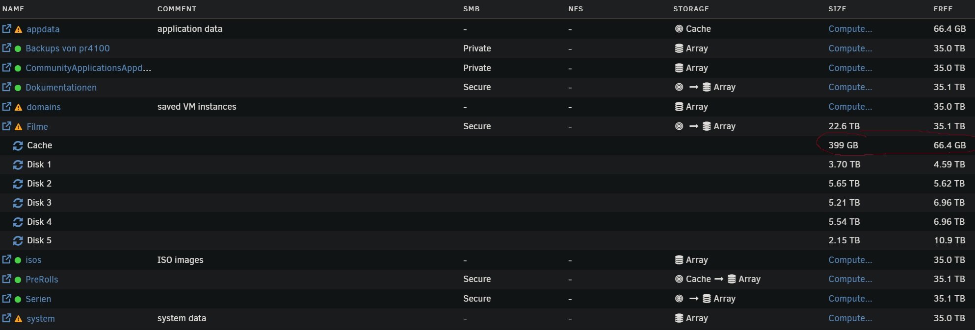

  1. Aus irgendeinem Grund war die Reihenfolge Cache zu Array verauscht zu Array zu Cache. Ist gelöst!

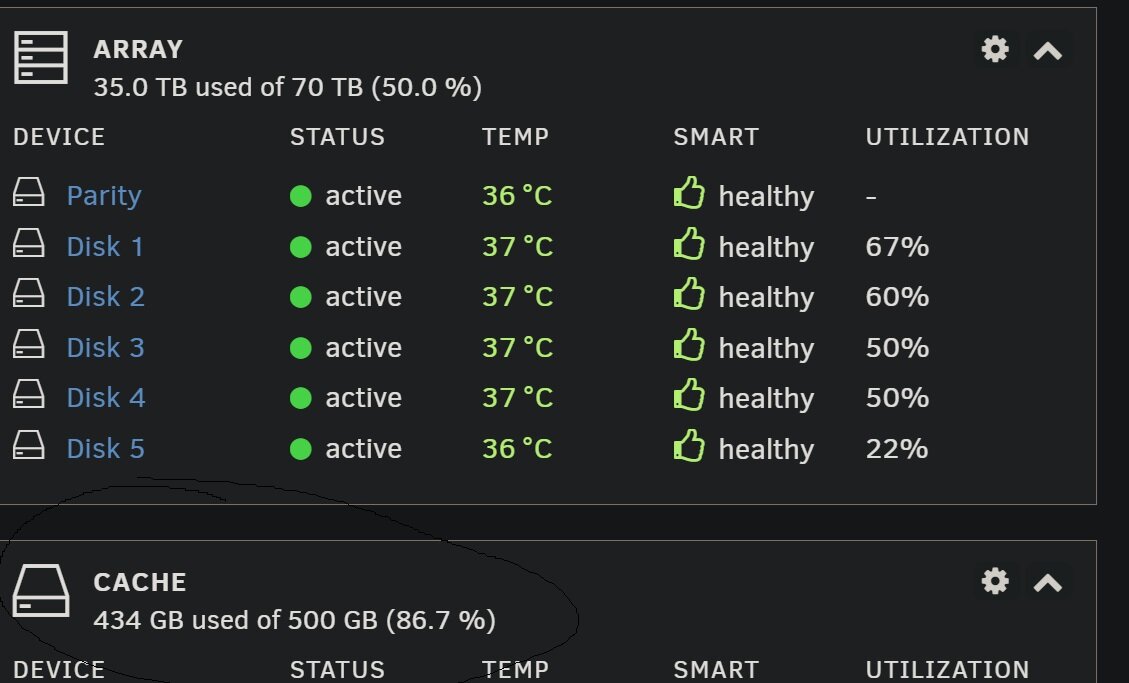

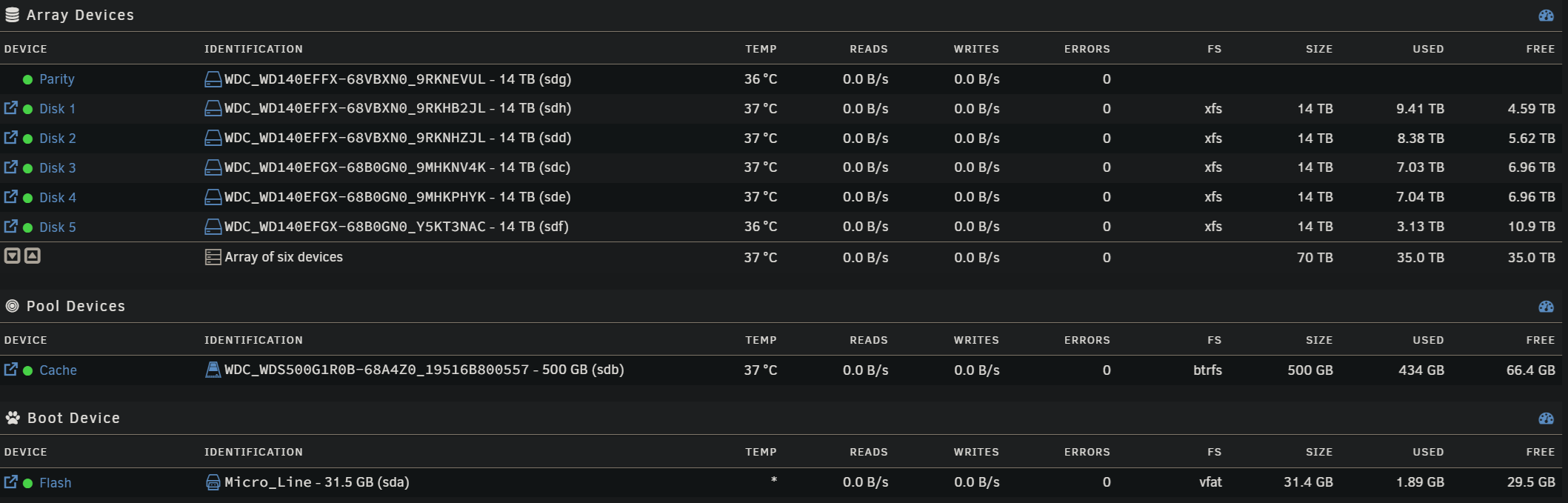

  2. Hi, ich danke dir für die Hinweise! Nein, es ist kein mover tuning plugin installiert. Der mover ist auf daily eingestellt und hatte das wie vorgesehen Nachts immer gemacht. Wenn ich neue Dateien auf die Netzwerkfestplatte schiebe, den mover manuell starte, bewegt der mover die neuen Dateien wohl, bzw. ich sehe, dass er aktiv ist. Aber gewisse ältere Dateien, siehe Screenshot 2, verbleiben auf dem mover, bzw. werden ignoriert. Sie lassen sich nicht verschieben. Diagnostics angehängt. Ich danke dir! Die Bilder habe ich, wie du vorgeschlagen hast, hier direkt eingefügt. borg-diagnostics-20250306-2008.zip
  3. Guten Tag, nach vielen Jahren ohne Probleme mit dem vorhandenen Setup bewegt mein Mover nicht mehr alle oder keine Dateien mehr, so dass der Cache nahezu voll verbleibt (Screenshot 1) Komischerweise verbleiben irgendwelche Dateien im Cache. Wenn ich den mover manuell aktiviere, passiert gar nichts. (Screenshot 2) Es gab irgendwelche Probleme mit dem mover im Update 7.0.0. Ich bin mittlerweile auf 7.0.1 Hat Jemand eine Idee wie ich die Dateien im Cache(SSD) wieder auf das Array(HDDs) verschieben kann? So sieht die Arrayanordnung aus - siehe Screenshot 3. P.S. Ich kenne mich wirklich nicht gut aus und hoffe, dass mein Problem klargeworden ist. Falls ihr noch irgendwelche Zusatzinfos braucht, meldet euch gerne!!! Ich danke!
