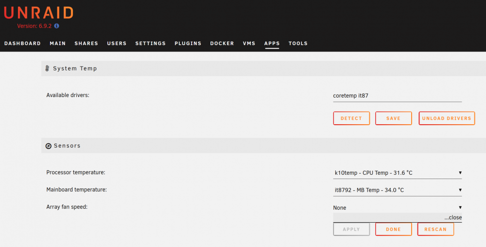

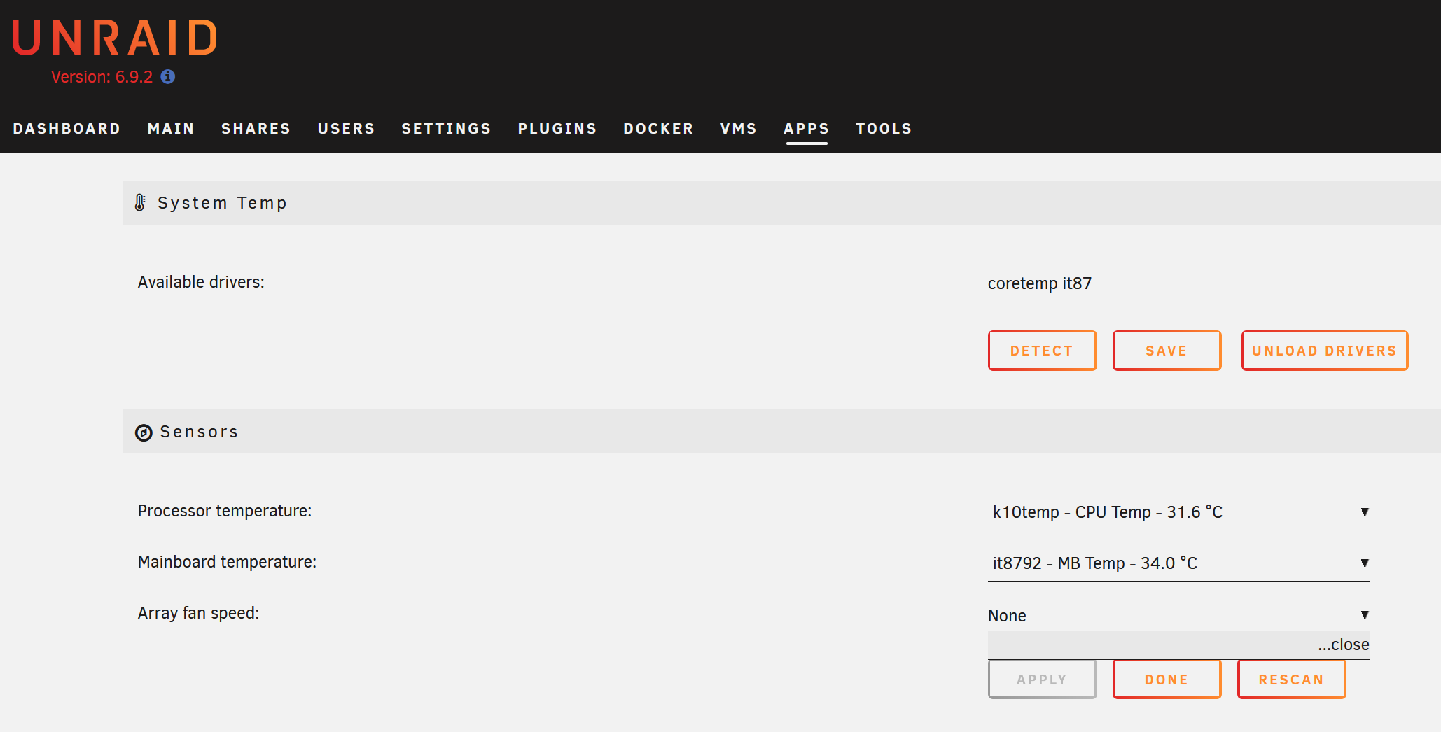

  1. Hallo, danke für die Antwort. Ich mache dann doch lieber keine Experimente mit unklaren Ausgang. Vielleicht gibt Dynamix ja noch mal ein Update raus.... Die Umstellung auf den B550 hat den Verbrauch meines Unraid NAS von 80Watt auf 50Watt gesenkt. Davon entfallen 30Watt auf die 6 ständig laufenden Festplatten. Da ist das Fehlen der Anzeige der Lüftergeschwindigkeiten erstmal nicht so schlimm 👦
  2. Hallo, ich bin, um Strom zu sparen, von einem Gigabyte Z77X d3h auf ein Gigabyte B550 Aorus Master umgestiegen. Der Umstieg lief Problemlos. Um mir Temperaturen und die Drehzahl der Lüfter anzuzeigen habe ich mir die Dynamix System Temp app installiert. Leider kann Dynamix System Temp mir keine Lüfter anzeigen. Habe ich eventuell den falschen Treiber aktiviert? Über einen Tipp würde ich mich freuen. Mit freundlichen Grüßen Locutos

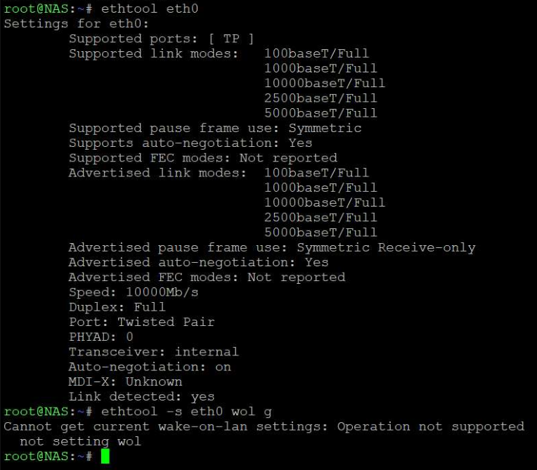

  3. Hello, I installed the network card QNAP QXG-10G1T six months ago and ran it with Windows Server 2012. Since WOL worked perfectly. In the meantime, I have now switched to Unraid. Up to now, the network card has been running properly, except for one problem. I can not wake up the computer with WOL. The network cards also go out completely, which means that no more LEDs flash when I go into standby. Ethtool shows no support for WOL. WOL does not exist at all. Has someone got WOL up and running with this network card and can give me a tip? I would be glad. Best regards Locutos
