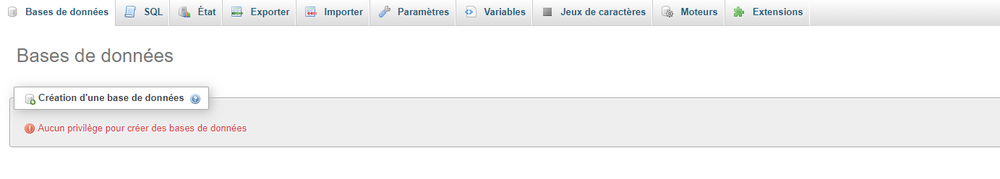

  1. j'ai un problème avec docker phpmyadmin avec mysql install dans Apps de unraid c'est que je n'ai pas les privilèges pour créer une base de données et je ne sais pas comment faire l'autorisation et comparer avec les vidéo que j'ai pu voir que je n'ai pas non pas la possibilité de créer un utilisateur que je ne comprends pas. qui est censé être placé entre l'État et exportateur ? besoin d'aide s'il vous plaît si quelqu'un pourrait m'expliquer qu'est-ce que je dois faire pour régler ce problème je le redis on m'a déjà répondu ça je ne suis pas en docker composé mais en Apps je vous remercie d'avance.

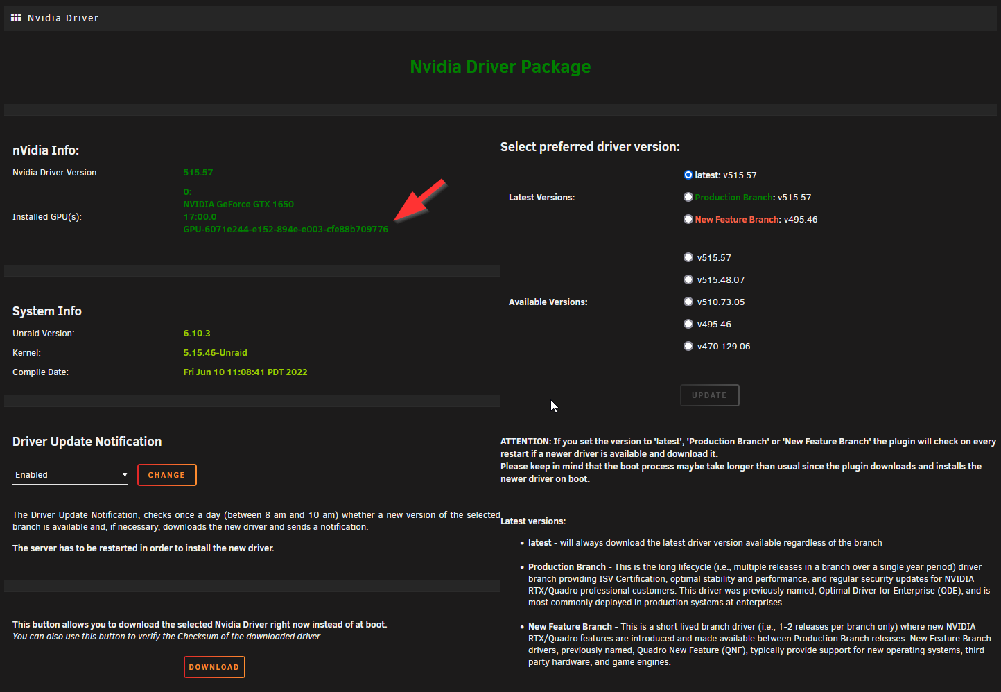

  2. bon voilà les amis c'est pour vous informer après 7 jours je vous ai raconté ce souci j'avais fait une restauration à la version précédente 6.10.2 j'ai finalement retenter la version 6.11.1 et maintenant ça fonctionne sans problème avec tous mes plugin et docker à jour pour répondre a ChatNoir au précédent message quand j'avais le souci avec la mise à jour le plugin Nvidia driver été à jour ainsi que update carte grafique récemment il a eu encore une nouvelle version donc j'ai retenter et du coup et ça fonctionne en tout cas merci pour votre participation.

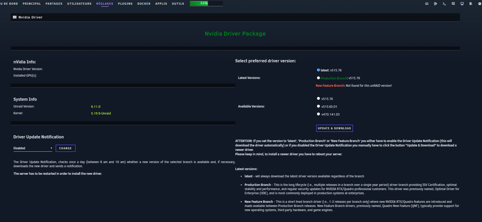

  3. bonjour je vous envoie ce message pour vous signaler le souci de la mise à jour 6.11.0 unraid je sais pas si tout le monde est équipé de ce problème mais moi en tout cas c'est le cas après avoir effectué cette mise à jour le plugin Nvidia Driver il n'y avait plus aucune information de la carte graphique je vous ai rajouté des photo comparaison elle avec le fond d'écran bleu ben il y a plus les informations en maj 6.11.0 et fond d'écran gris y a les informations en maj 6.10.3 et si vous êtes comme moi a mentionné le numéro de la carte graphique dans le docker plex et ben et ben ça chez qui ne démarre plus tant que vous n'aurez pas retirer le code [ --runtime=nvidia ] dans le docker plex le problème c'est qu'on ne pourrait plus encoder avec la carte graphique donc personnellement je suis retourné à la 6.10.2 voilà Monsieur dame ça sera tout. rajoutes je sais pas si quelqu'un avait déjà signalé en tout cas moi j'ai pas trouvé a+.
