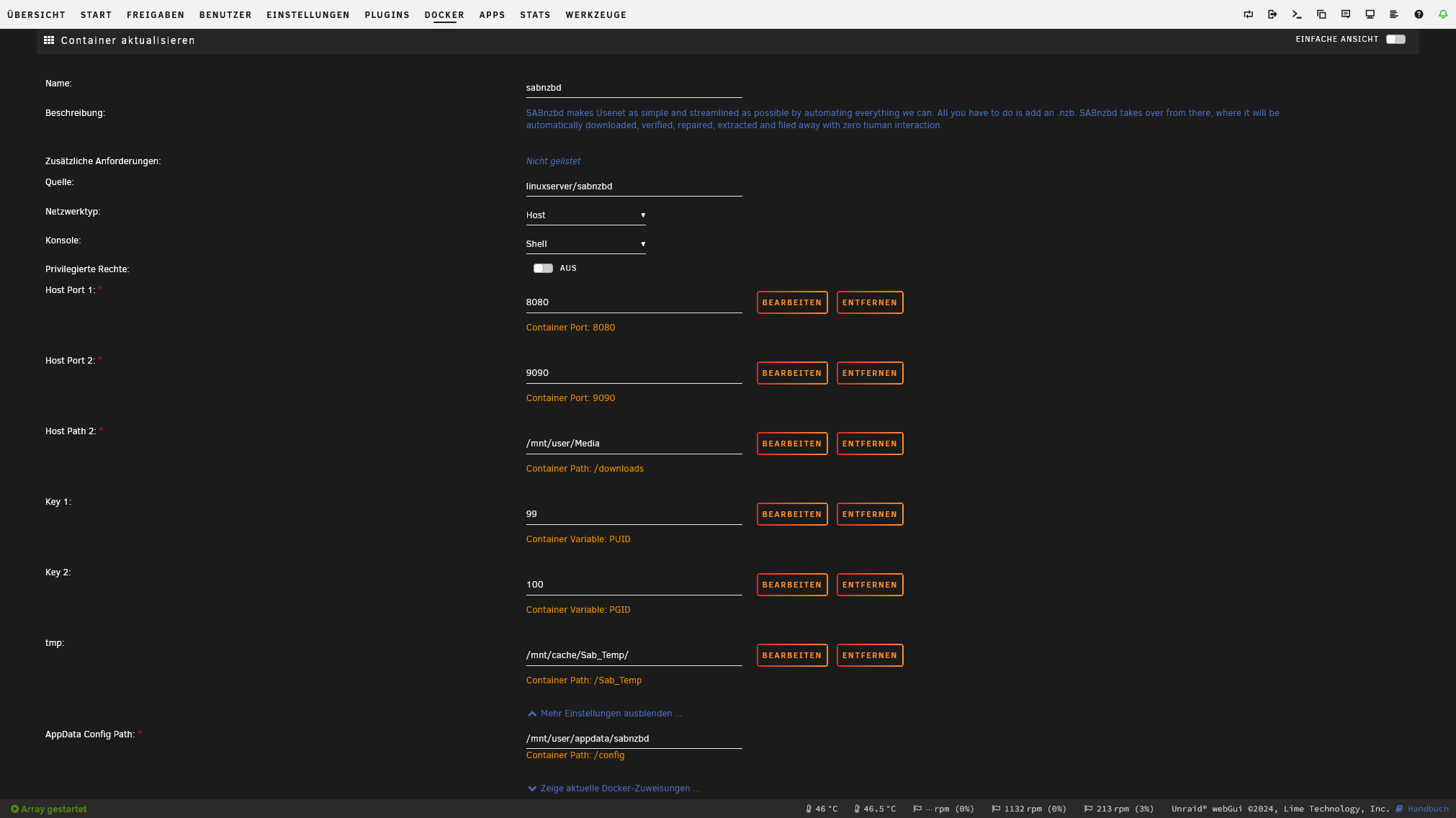

  2. Hier ein Bild von den Container Settings
  3. Ja mit dem Mover, das stoße ich manuell an wenn mein Cache SSD zu voll wird.
  4. Hallo ihr da draußen, ich habe seit Jahren ein problem und wollte es nun mal fixen. Sabnzb lädt bei mir auf die Cache Platte in einen Ordner (Sab_Temp), soweit so gut. Wenn ich die Daten von dem Cache auf die HDD´s verschiebe verschwindet mein Ordner immer, dann muss ich den Ordner neu erstellen um wieder Laden zu können. Hat jemand eine idee.

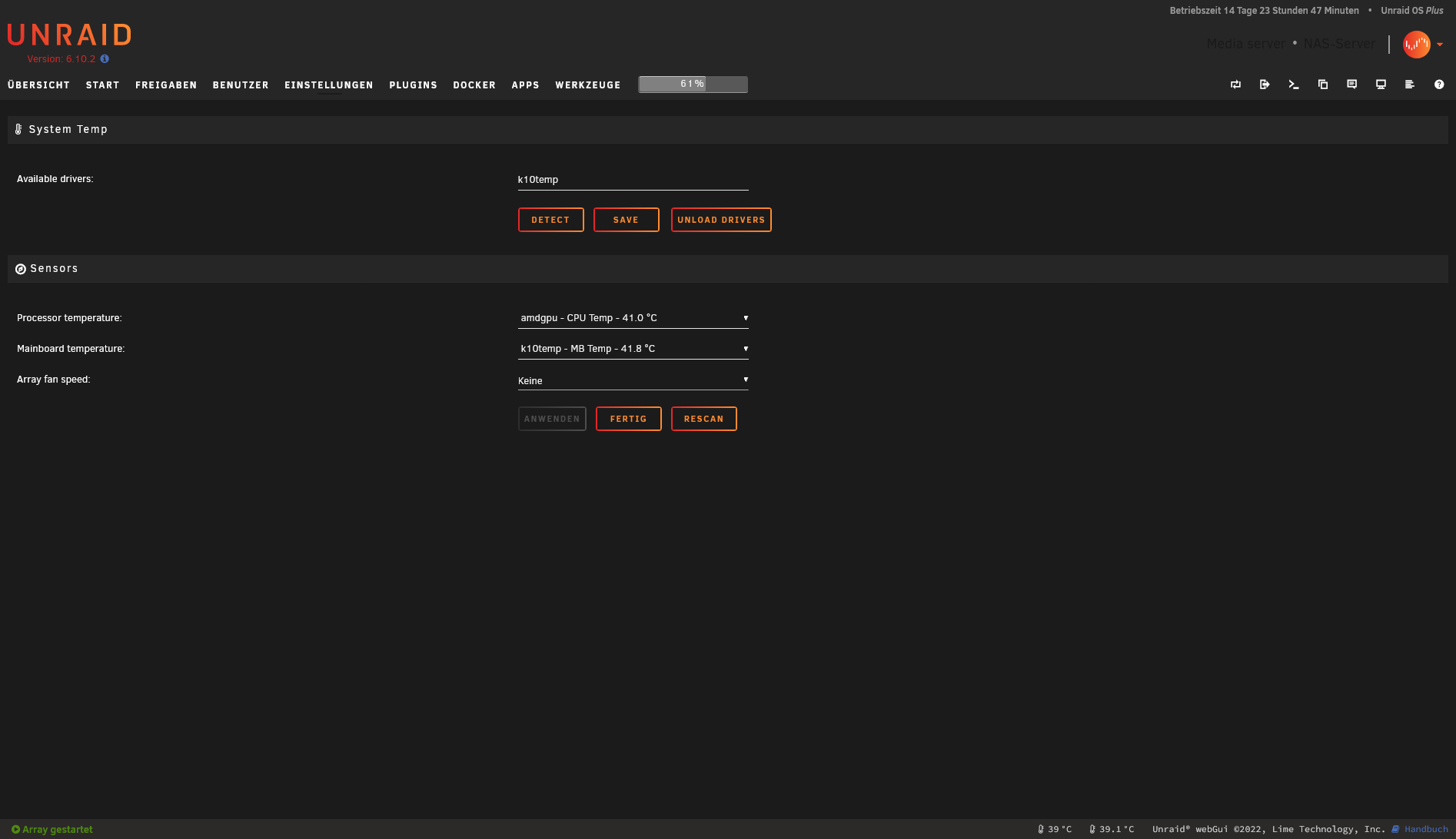

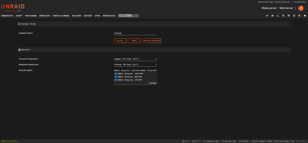

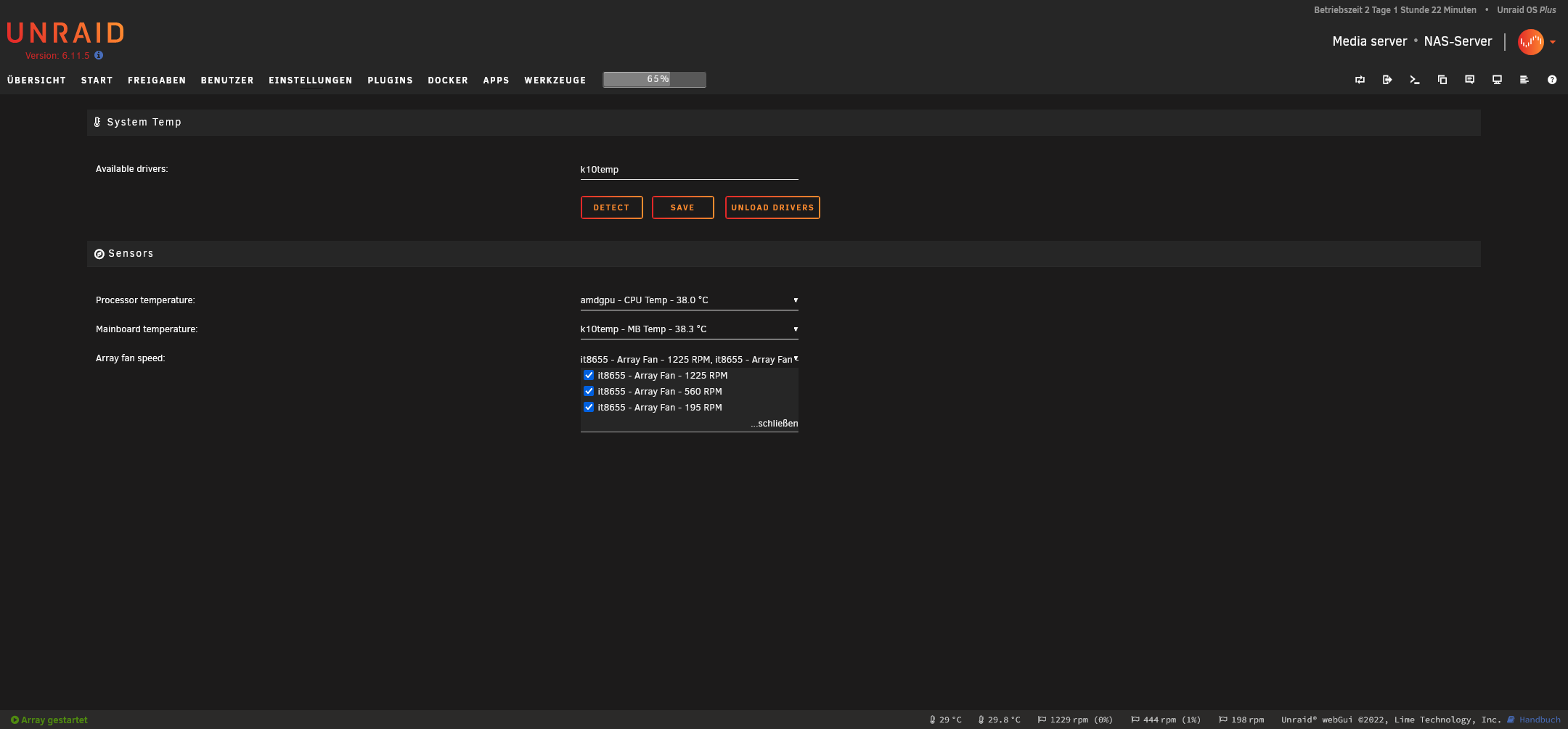

  5. Ich bins nochmal, habe das Plugin ITE IT87 Driver von @ich777 installiert und sie da es wird alles erkannt nun. Kann an den Updates von Unraid liegen an dem Plugin (hatte dies schon mal installiert gehabt). Aber vielen Dank nochmals.
  6. Nein bis her nicht glaub ich, habe es mal ausgeführt root@NAS-Server:~# sensors-detect # sensors-detect version 3.6.0 # Board: ASUSTeK COMPUTER INC. PRIME A320I-K # Kernel: 5.15.46-Unraid x86_64 # Processor: AMD Ryzen 5 3400G with Radeon Vega Graphics (23/24/1) This program will help you determine which kernel modules you need to load to use lm_sensors most effectively. It is generally safe and recommended to accept the default answers to all questions, unless you know what you're doing. Some south bridges, CPUs or memory controllers contain embedded sensors. Do you want to scan for them? This is totally safe. (YES/no): yes Silicon Integrated Systems SIS5595... No VIA VT82C686 Integrated Sensors... No VIA VT8231 Integrated Sensors... No AMD K8 thermal sensors... No AMD Family 10h thermal sensors... No AMD Family 11h thermal sensors... No AMD Family 12h and 14h thermal sensors... No AMD Family 15h thermal sensors... No AMD Family 16h thermal sensors... No AMD Family 17h thermal sensors... Success! (driver `k10temp') AMD Family 15h power sensors... No AMD Family 16h power sensors... No Hygon Family 18h thermal sensors... No Intel digital thermal sensor... No Intel AMB FB-DIMM thermal sensor... No Intel 5500/5520/X58 thermal sensor... No VIA C7 thermal sensor... No VIA Nano thermal sensor... No Some Super I/O chips contain embedded sensors. We have to write to standard I/O ports to probe them. This is usually safe. Do you want to scan for Super I/O sensors? (YES/no): yes Probing for Super-I/O at 0x2e/0x2f Trying family `National Semiconductor/ITE'... No Trying family `SMSC'... No Trying family `VIA/Winbond/Nuvoton/Fintek'... No Trying family `ITE'... Yes Found `ITE IT8655E Super IO Sensors' Success! (address 0x290, driver `to-be-written') Probing for Super-I/O at 0x4e/0x4f Trying family `National Semiconductor/ITE'... No Trying family `SMSC'... No Trying family `VIA/Winbond/Nuvoton/Fintek'... No Trying family `ITE'... No Some systems (mainly servers) implement IPMI, a set of common interfaces through which system health data may be retrieved, amongst other things. We first try to get the information from SMBIOS. If we don't find it there, we have to read from arbitrary I/O ports to probe for such interfaces. This is normally safe. Do you want to scan for IPMI interfaces? (YES/no): yes Probing for `IPMI BMC KCS' at 0xca0... No Probing for `IPMI BMC SMIC' at 0xca8... No Some hardware monitoring chips are accessible through the ISA I/O ports. We have to write to arbitrary I/O ports to probe them. This is usually safe though. Yes, you do have ISA I/O ports even if you do not have any ISA slots! Do you want to scan the ISA I/O ports? (yes/NO): yes Probing for `National Semiconductor LM78' at 0x290... Success! (confidence 6, driver `lm78') Probing for `National Semiconductor LM79' at 0x290... No Probing for `Winbond W83781D' at 0x290... No Probing for `Winbond W83782D' at 0x290... No Lastly, we can probe the I2C/SMBus adapters for connected hardware monitoring devices. This is the most risky part, and while it works reasonably well on most systems, it has been reported to cause trouble on some systems. Do you want to probe the I2C/SMBus adapters now? (YES/no): yes Using driver `i2c-piix4' for device 0000:00:14.0: AMD KERNCZ SMBus Module i2c-dev loaded successfully. Next adapter: SMBus PIIX4 adapter port 0 at 0b00 (i2c-0) Do you want to scan it? (YES/no/selectively): yes Client found at address 0x50 Probing for `Analog Devices ADM1033'... No Probing for `Analog Devices ADM1034'... No Probing for `SPD EEPROM'... Yes (confidence 8, not a hardware monitoring chip) Probing for `EDID EEPROM'... No Client found at address 0x51 Probing for `Analog Devices ADM1033'... No Probing for `Analog Devices ADM1034'... No Probing for `SPD EEPROM'... Yes (confidence 8, not a hardware monitoring chip) Next adapter: SMBus PIIX4 adapter port 2 at 0b00 (i2c-1) Do you want to scan it? (YES/no/selectively): yes Next adapter: SMBus PIIX4 adapter port 1 at 0b20 (i2c-2) Do you want to scan it? (YES/no/selectively): yes Next adapter: AMDGPU DM i2c hw bus 0 (i2c-3) Do you want to scan it? (yes/NO/selectively): yes Next adapter: AMDGPU DM i2c hw bus 1 (i2c-4) Do you want to scan it? (yes/NO/selectively): yes Next adapter: AMDGPU DM aux hw bus 1 (i2c-5) Do you want to scan it? (yes/NO/selectively): yes Now follows a summary of the probes I have just done. Just press ENTER to continue: Driver `to-be-written': * ISA bus, address 0x290 Chip `ITE IT8655E Super IO Sensors' (confidence: 9) Driver `k10temp' (autoloaded): * Chip `AMD Family 17h thermal sensors' (confidence: 9) Note: there is no driver for ITE IT8655E Super IO Sensors yet. Check https://hwmon.wiki.kernel.org/device_support_status for updates. No modules to load, skipping modules configuration. Unloading i2c-dev... OK

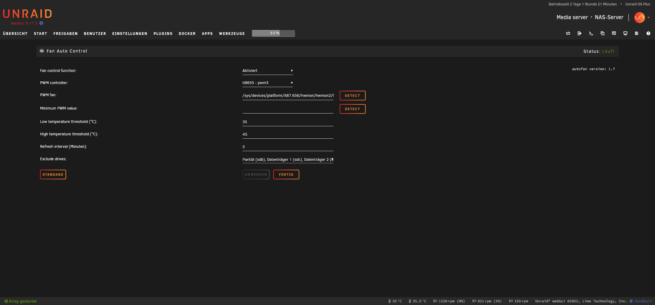

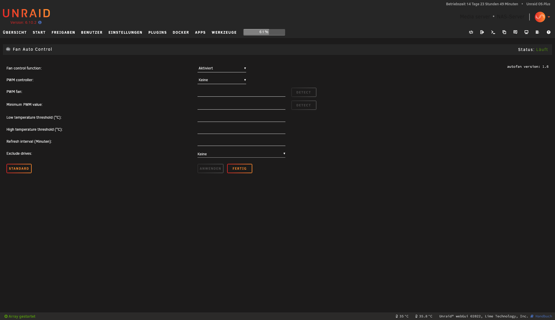

  7. @alturismo also die Anzeige ist bei mir ganz schön überschaubar root@NAS-Server:~# sensors k10temp-pci-00c3 Adapter: PCI adapter MB Temp: +30.2°C amdgpu-pci-0800 Adapter: PCI adapter vddgfx: N/A vddnb: N/A CPU Temp: +30.0°C @DataCollector Ich meinte die HDD Schächte sind bei mir Hot-Swap ich nutze ein Silverstone DS380, und da müsste für jede HDD eine Sensor dran. Ob das mit einem B550 Realisierbar wäre https://www.asrock.com/mb/AMD/B550M-ITXac/index.de.asp
  8. OK sieht interresant aus, aber für ein Hot-Swap bestimmt etwas problematisch und ein Sensor für alles? Danke dir für die Info habe es ausprobiert aber leider keine Änderung.
  9. @DataCollector Das klingt schon mal nicht schlecht, was genau hast du da verwendet. @alturismo Ja habe ich, da wird nix leider angezeigt. Fehlt vieleicht eine Einstellung im Bios?
