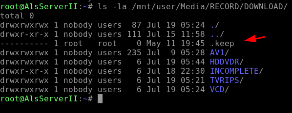

ich schätze er nutzt einen Unterordner, ich hab dafür eine .keep Datei in den Ordnern, beispielsweise für Filebot
sprich
touch /mnt/cache/Media/blabla/.keep
chmod 000 /mnt/cache/Media/blabla/.keep
viele Wege führen nach ... ;)
