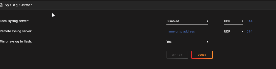

  2. Im Log ist nichts zu sehen.
  3. Ich schaue mal nach ob ich noch etwas in den Logs finde.

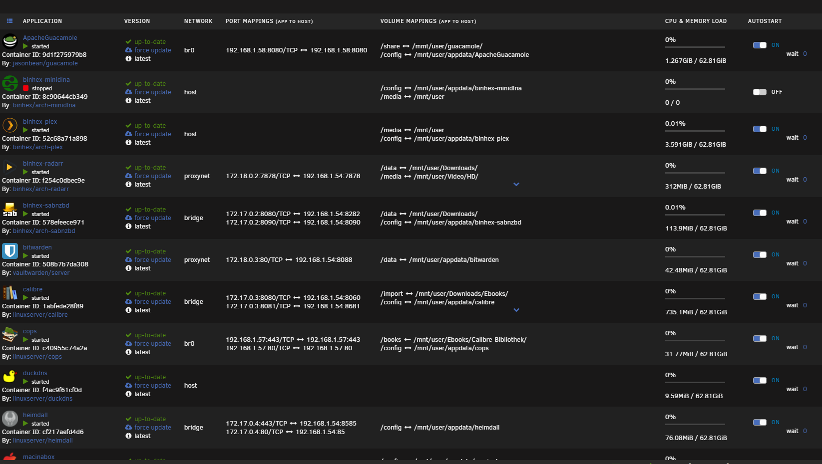

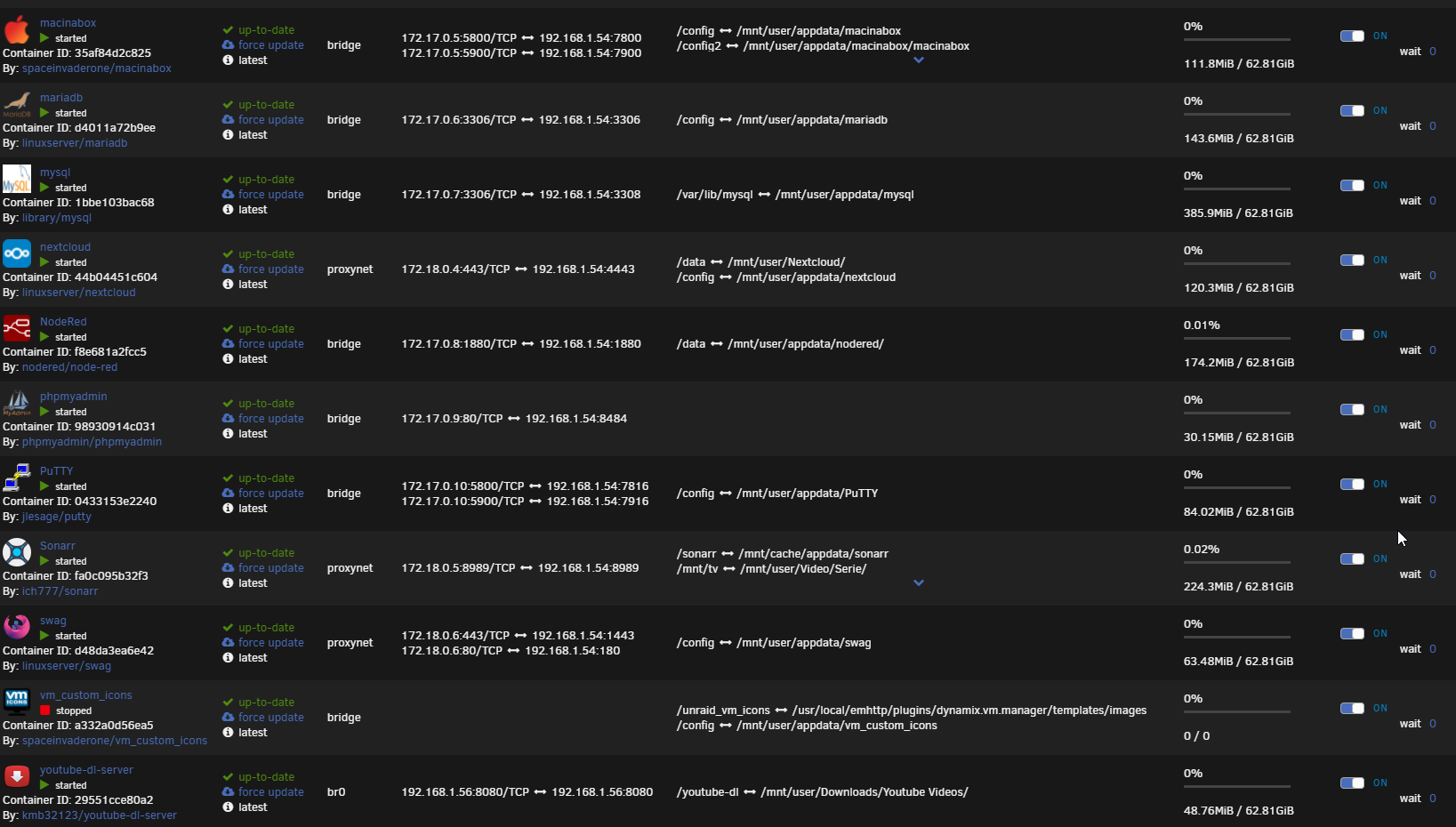

  4. Ich hatte ja bereits alle Container auf bridge umgestellt trotzdem stürzt er ab

  9. Ich habe jetzt die Docker umgestellt, ich werde dann berichten ob es an den IP Adressen lag oder nicht! So das ging schneller als erwartet ….. er ist wieder abgeschmiert…..
  10. Ich habe jetzt die Docker umgestellt, ich werde dann berichten ob es an den IP Adressen lag oder nicht!

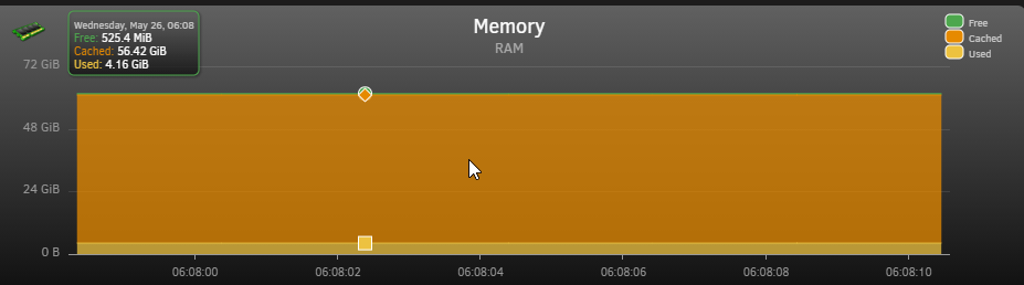

  12. Das sieht bei mir so aus: Der Ram sieht heute morgen nach 14 Std. so aus.
  13. Mache ich im Moment sind noch 50 GB von 64 GB frei. Wobei der Server erst seit 6 Std nach dem Neustart läuft.
