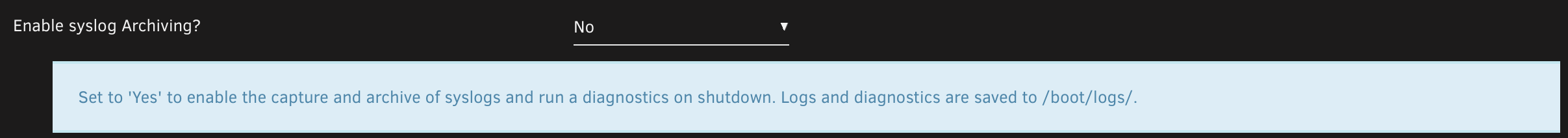

Danke das werde ich gleich mal einschalten. Ich gebe dann Rückmeldung.

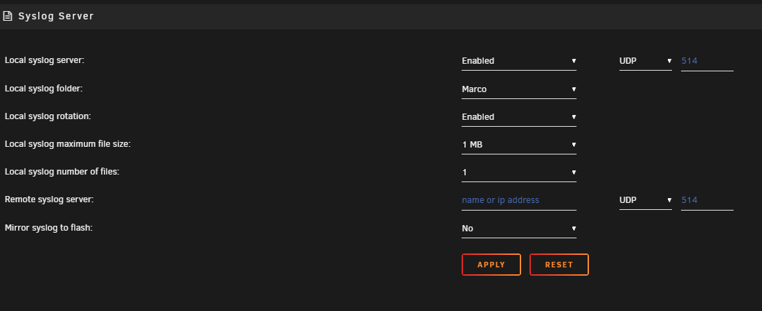

Eine weitere Möglichkeit, die dauerhaft so belassen werden kann, da nicht der USB-Stick durch andauernde Schreibvorgänge belastet wird und ihn nicht "zumüllt" ist Unraid selbst als Syslog Server zu konfigurieren.
Und so gehts:
  1. Lege dir eine neue Freigabe names "syslog" (z.B.) an und stelle sie auf Cache bevorzugt oder nur
  2. In Einstellungen gehst du unter Netzwerk auf "Syslog-Server" und aktivierst ihn mit folgenden Einstellungen:
    - Lokaler Syslog-Server:                     aktiviert, UDP Port: 514
    - Lokales Syslogverzeichnis:              syslog (die von dir angelegte Freigabe)
    - Rotation der lokalen Syslogdateien: ja
    - Maximale Größe der Syslogdatei:     5MB
    - Anzahl der lokalen Syslogdateien:    4
    - Entfernter Syslog Server:                x.x.x.x (IP deines Servers), UDP Port: 514
    - Syslog auf Flash-Speicher spiegeln: Nein

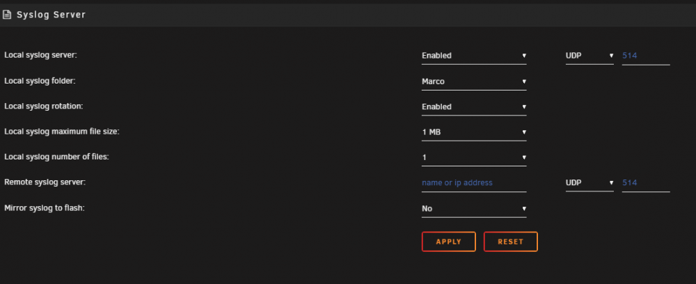

Verstehe ich nicht. Bei syslog kann man doch einfach aktivieren, dass er auf den Stick schreiben soll?! Warum den Aufwand mit dem Plugin oder dem Syslog-Server?
Meinst Du so? bis auf den letzten Punkt mit dem Flash.
Genau den Punkt meine ich. Alles andere halte ich für überflüssig. Warum soll sich der Server die Logs selbst übers Netzwerk schicken, wenn er sie einfach nur auf den USB Stick spiegeln muss (Mirror to Flash).

Hmmmm, den Tipp habe ich im englisch sprachigen Forum mal aufgeschnappt, aber ich frage mich auch gerade warum ich einen entfernten Syslog Server eingegeben habe...
So sieht es bei mir aus (wobei "IP-Adresse" die IP meines Unraid Servers ist):
