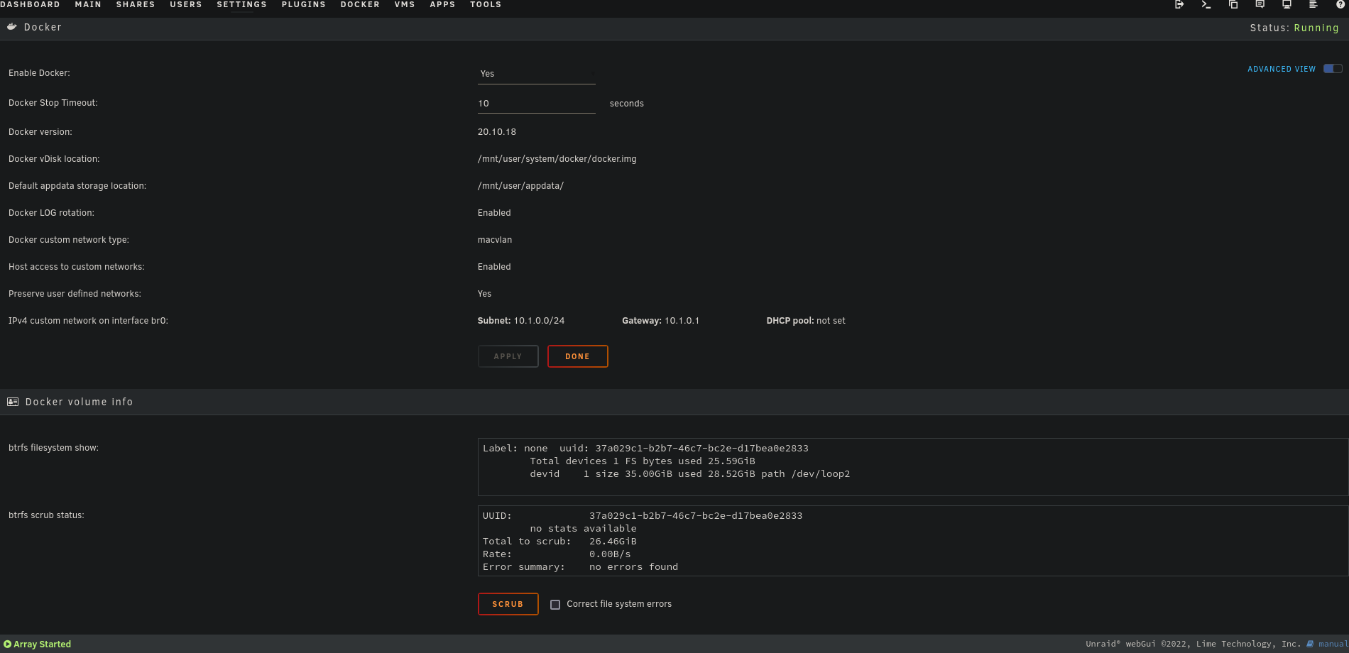

  1. Hey, ich hatte zum Glück seit langem keine Probleme gehabt. Habe aber auch relativ nichts verändert in der Zeit. Ich bin im Moment einiges am recherchieren, da wir demnächst zu Telekom Glasfaser wechseln und ich im gleichen Zuge einiges an meinem Netzwerk ändern wollte und voraussichtlich im Sommer ein Raspberry Pi Cluster mit Kubernetes aufsetzen will. Ich möchte demnächst nochmal IPVLAN ausprobieren, da IPVLAN mittlerweile die default Einstellung. Ich bin eben über diesen Post gestoßen bezüglich Kernel Panics welcher unter dem 6.11.4 Release zitiert wurde. Hattest du das daher schonmal gesehen @ich777? Da mailcow nicht für Kubernetes gedacht ist wird es daher auch weiterhin bei mir auf Unraid bleiben, muss nur sehen was da das Problem mit IPVLAN war. LG

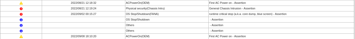

  4. Hallo, ich bin endlich wieder im Lande. Hatte ich für eine lange Zeit, war dann länger nicht gecrasht und hatte es deshalb Anfang diesen Monats deaktiviert. Aber ich habe noch den syslog als ich am 02.09. um 00:15 Uhr einen Crash hatte: Und hier der gekürzte Syslog vom 01.09. - 02.09. : extracted-syslog.txt Danke für eure Beteiligung!
  5. Hallo, ich hatte soeben mal wieder einen Crash. Das passiert irgendwie hin und wieder mal, so alle 1-2 Monate. Mein Supermirco Mainboard zeigt im IPMI Health Event Log folgendes (UTC Zeit): 2022/10/15 20:58:04 - OS Stop/Shutdown(FANA) - runtime critical stop (a.k.a. core dump, blue screen) - Assertion Ich hatte auch schonmal in den Unraid Diagnostics gesucht und nichts gefunden. Hat jemand von euch vielleicht eine Idee? System: Intel Xeon Gold 6130 128 GB DDR4 ECC Supermicro X11SPL-F 6x HDD 2x SSD 2x SAT Twin Tuner Intel NIC 4-Port 1Gbit Danke für eure Hilfe! tower-diagnostics-20221015-2328.zip

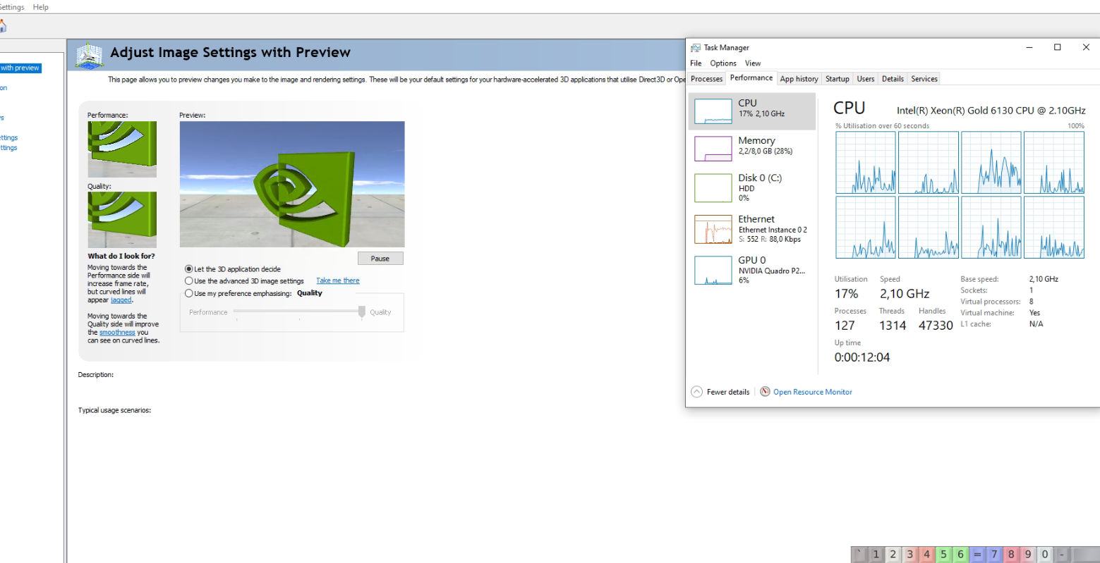

  6. Was mir gerade aufgefallen ist, Firefox läuft komplett flüssig, es braucht lediglich ein wenig länger zum starten. Ich habe auch mal Furmark in der VM gestartet, aber leider weniger als 1 FPS. Aber flüssiger als der Taskmanager.
  7. Also die CPU Zuordnung sieht folgendermaßen aus: Ich kann heute oder morgen die Quadro nochmal in den PC bauen und mit Furmark testen.
  8. Das hat mich auch gewundert. Allerdings sind es immer nur Spitzen, dann wenn man mal einen Frame erhält alle 7-9 sec. Ich habe auch bemerkt, dass einige Programme visuelle flüssig laufen wie die sich drehende Nvidia logo Preview oder hover Effekte beim Taskmanager über den Performance, App History, Startup... Tabs, aber wenn man drauf klickt läd es. Und wenn man Programme öffnet brauche die auch ganz schön. Ich habe das Gefühl als wäre die Festplatte langsam oder Arbeitsspeicher voll eher vom Gefühl. Aber nichts deutet darauf hin und mit dem VNC Adapter funktioniert es ja prima. Daher wundere ich mich wie das hinzufügen/austauschen durch die Quadro solche Probleme verursacht.
  9. In einem physischen Rechner mit Monitor ohne Probleme. Ich habe gerade auch einen Monitor an die Quadro angeschlossen und hatte leider auch die Ruckler und Aufhänger dort angezeigt bekommen. Also kein übertragungs Problem. Und wenn ich VNC dazu schalte als primär Display, dann kann ich zwei Bildschirme mit Anydesk sehen und es scheinen beide zu funktionieren, allerdings kann ich Parsec z.B. nicht verwenden, da der VNC Adapter nicht die richtigen Codecs hat.
  10. Ich habe Anydesk und Parsec primär verwendet. Ich habe ein Displayport Dummy angesteckt. Ich habe ohne und mit vBios ausprobiert. Unraid ist mit UEFI gestartet, BIOS willte ich noch ausprobieren, hatte allerdings bisher noch nicht die Zeit dazu. Unraid hat einen Aspeed Chip von Supermicro mit IPMI als Grafik. Die Quadro und ihr Soundchip habe ich mit VFIO gebunden. Meine Hardware ist ein Intel Xeon Gold 6130 16c mit 64 GB ECC RAM. Dazu habe ich noch zwei Twin Tuner für SAT und natürlich nich Festplatten. Die chache SSD ist 2 TB groß und nicht mal zur Hälfte voll.
  11. Ich würde zustimmen erstmal die Verbindung zum laufen zu bekommen von außen zugreifen zu können (ich kann dir da sehr den linuxserver.io SWAG Container empfehlen) und danach könntest du Ghost nutzen. Dafür brauchst du dann docker compose, aber da gibt es mittlerweile ein einfaches Plugin für. https://ghost.org/ Und falls du soweit bist und die E-Mail Konfiguration für Newsletter aktivieren möchtest kann ich dir das hier empfehlen, da die ihre eigene Dokumentation leider etwas knapp gehalten haben: https://forum.ghost.org/t/mail-from-option-shows-no-effect/31857
  12. Hallo, ich habe eine Nvidia Quadro P2000 in einer Windows VM gestartet. Leider habe ich Leistung Probleme. Mit VNC funktioniert es fast reibungslos, aber leider nicht so viel Grafik Leistung offensichtlich. Ich hatte vor einem Jahr schonmal eine Geforce RTX Karte eine Zeit lang in einer Windows VM genutzt und nach hinzufügen von multifunction und vbios hat es am Ende auch Reibungslos geklappt. Nun habe ich mittlerweile eine neuere Unraid Version und nutze wie gesagt die Quadro und weiß langsam nicht mehr weiter. Ich hab schon Q35 anstelle von i440 probiert und andere cores und weniger RAM, aber leider nur in so fern besser, dass ich nicht mehr mehr ohne frames, sondern immerhin noch mit ca. alle 7-8 sec. ein frame update vom Task Manager erhalte, während sich das Prieview Nvidia logo Elegant im Kreis dreht. Wenn ich mich einlogge oder Programme starte freezt das Bild ne Zeit lang und Programme zeigen an, dass sie nicht reagiern. Alles wahrscheinlih sehr durcheinander geschrieben, bitte entschuldigt das. Ich hatte erst im Englischen Teil der Unraid Forum einen Post erstellt, aber bisher noch keine Antworten. Nun hat mir jemand empfohlen hier zu fragen, da bei uns Deutschen mehr los sei. Falls jemand weitere Screenshots sehen möchte, einfach mal hier gucken: https://forums.unraid.net/topic/128291-nvidia-quadro-partially-working-with-performance-spikes/ Ich bedanke mich für Vorschläge und Beteiligung. Habt alle ein gute Restwoche!

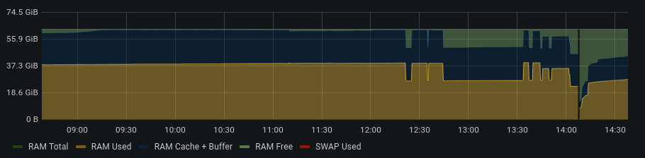

  13. I also noticed: I had 8 cores (16 threads) of my 16 core (32 threads) assigned as well as 12 GB of 64 GB RAM. I noticed with the prometheus exporter in Grafana that the RAM usage was oddly high. So the hard changes is turning the VM on and off and I reduced RAM from 12 to 8 GB, according to this diagram at around 13:45. I also reduced to 4 cores (8 threads), but did not seem to make a difference, same as isolating the cores (the restart caused the "crash" of Memory usage at the end of the diagram). But what wonders me is, the Unraid Dashboard only seems to show the yellow "RAM Used", but not letting the green "RAM Free" run out and being overtaken by the blue "RAM Cache + Buffer" left me at least with some frames after waiting some time, and not getting less and less frames like before.

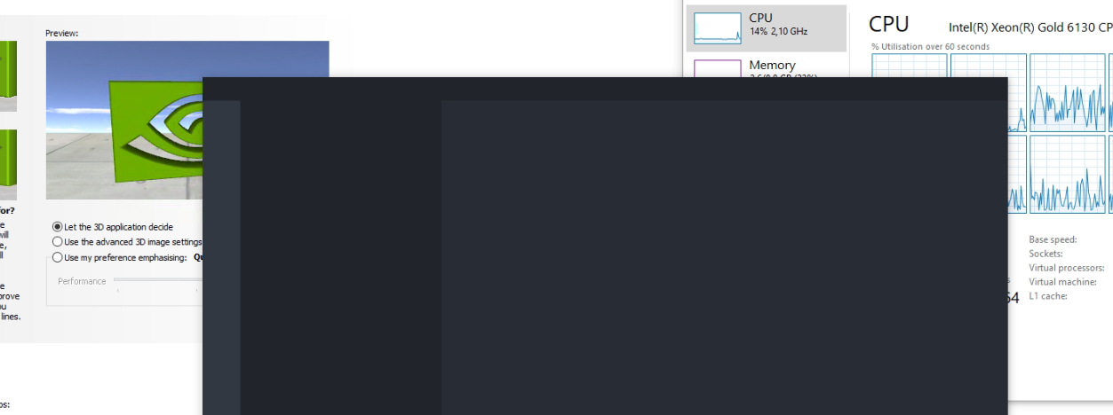

  14. Ok, further test. The Nvidia logo in the preview is spinning smoothly, but the task manager is still only updating every 7-8 sec. And when logging as well as starting up programms, the picture freezes and takes quite long to open/load. Here I opened VS Code. The logo stopped spinning, next frame was the blank vs code window in maximize and after being able to hit the minimize button, I have this window arrangement where the Nvidia logo is visible again and also spins smoothly again, but the vs code window is still not loaded, but loaded eventually after some time.
