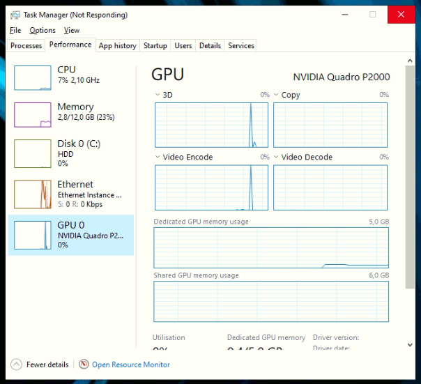

  12. Hallo, ich habe eine Nvidia Quadro P2000 in einer Windows VM gestartet. Leider habe ich Leistung Probleme. Mit VNC funktioniert es fast reibungslos, aber leider nicht so viel Grafik Leistung offensichtlich. Ich hatte vor einem Jahr schonmal eine Geforce RTX Karte eine Zeit lang in einer Windows VM genutzt und nach hinzufügen von multifunction und vbios hat es am Ende auch Reibungslos geklappt. Nun habe ich mittlerweile eine neuere Unraid Version und nutze wie gesagt die Quadro und weiß langsam nicht mehr weiter. Ich hab schon Q35 anstelle von i440 probiert und andere cores und weniger RAM, aber leider nur in so fern besser, dass ich nicht mehr mehr ohne frames, sondern immerhin noch mit ca. alle 7-8 sec. ein frame update vom Task Manager erhalte, während sich das Prieview Nvidia logo Elegant im Kreis dreht. Wenn ich mich einlogge oder Programme starte freezt das Bild ne Zeit lang und Programme zeigen an, dass sie nicht reagiern. Alles wahrscheinlih sehr durcheinander geschrieben, bitte entschuldigt das. Ich hatte erst im Englischen Teil der Unraid Forum einen Post erstellt, aber bisher noch keine Antworten. Nun hat mir jemand empfohlen hier zu fragen, da bei uns Deutschen mehr los sei. Falls jemand weitere Screenshots sehen möchte, einfach mal hier gucken: https://forums.unraid.net/topic/128291-nvidia-quadro-partially-working-with-performance-spikes/ Ich bedanke mich für Vorschläge und Beteiligung. Habt alle ein gute Restwoche!

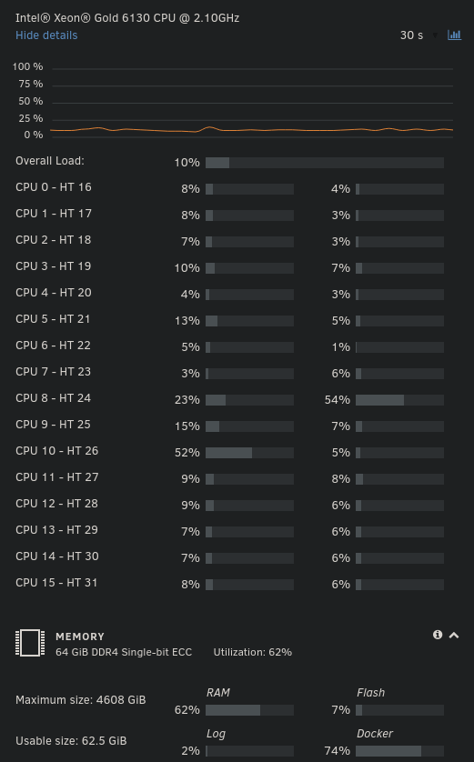

  13. I also noticed: I had 8 cores (16 threads) of my 16 core (32 threads) assigned as well as 12 GB of 64 GB RAM. I noticed with the prometheus exporter in Grafana that the RAM usage was oddly high. So the hard changes is turning the VM on and off and I reduced RAM from 12 to 8 GB, according to this diagram at around 13:45. I also reduced to 4 cores (8 threads), but did not seem to make a difference, same as isolating the cores (the restart caused the "crash" of Memory usage at the end of the diagram). But what wonders me is, the Unraid Dashboard only seems to show the yellow "RAM Used", but not letting the green "RAM Free" run out and being overtaken by the blue "RAM Cache + Buffer" left me at least with some frames after waiting some time, and not getting less and less frames like before.

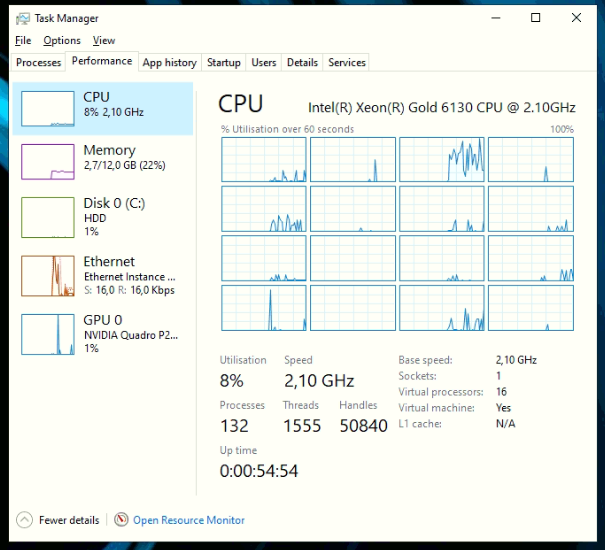

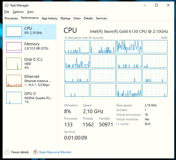

  14. Ok, further test. The Nvidia logo in the preview is spinning smoothly, but the task manager is still only updating every 7-8 sec. And when logging as well as starting up programms, the picture freezes and takes quite long to open/load. Here I opened VS Code. The logo stopped spinning, next frame was the blank vs code window in maximize and after being able to hit the minimize button, I have this window arrangement where the Nvidia logo is visible again and also spins smoothly again, but the vs code window is still not loaded, but loaded eventually after some time.

  16. And here you can see the up time 5 mins later and the 100% spike of GPU 0 just went left out of the frame (I was to slow) which is really odd.
  17. I also noticed, the graph in Task Manager moving very slow. Like if the VM would run in slow motion. This all did not happen when using the VNC graphics. But neither the VM nor Unraid do seem to be exhausted:

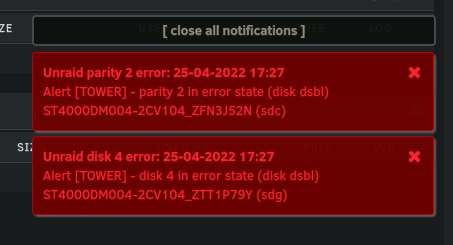

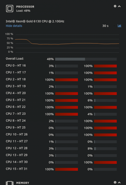

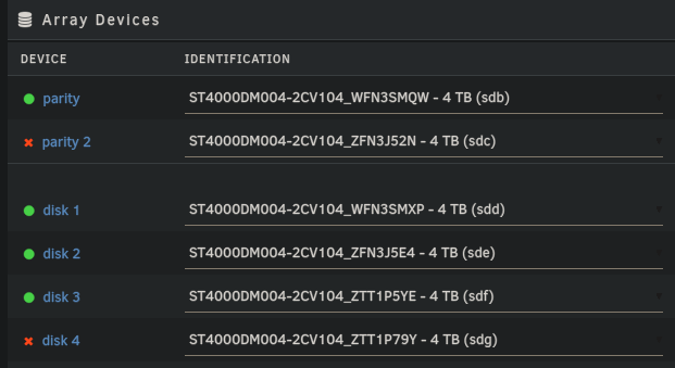

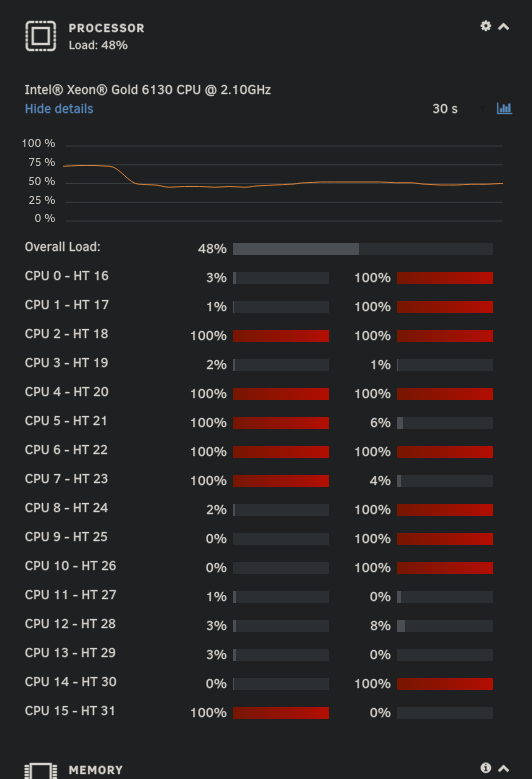

  21. I was doing some configuration on my firewall which is running in a VM on my Unraid server. I noticed how some threads where 100% load and overall load was over 60% which was not normal for my 16 core Xeon. I waited, the CPU load was going down at some point but increased again. I restarted the server. After the server back I noticed the array troubeling to start up. partiy 2 and disk 4 where disabled (from 6 HDDs and I have 2 cache SSDs). I don't think the Firewall VM had anything to do with it. I will post logs and stuff I collected during this situation below. I now get errors when starting the array or rebuilding it. I don't thing this is due to bad drives or corruped data from my point of view and more being errors with my Adaptec Raid Controller somehow as first guess. I need my server back and up running, save as soon as possible. So if anyone can have a look at the logs and diagnostics, many thanks.
