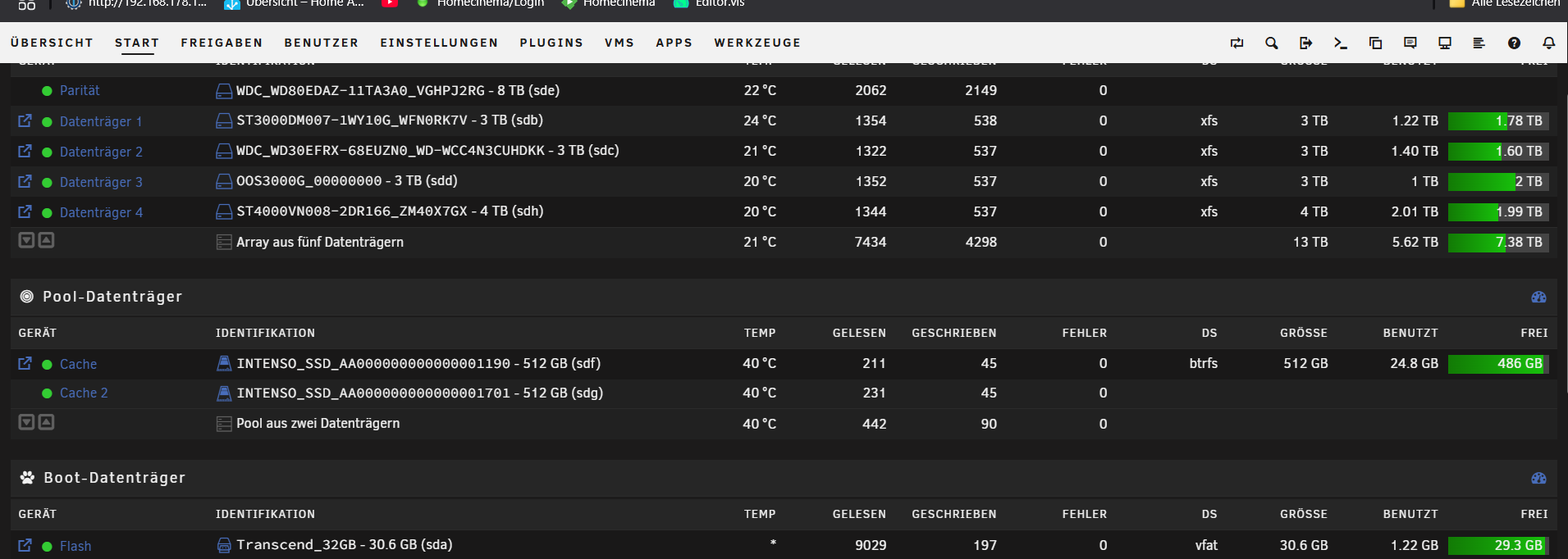

  7. @Members danke hat alles funktioniert.
  8. Danke dir nun versuche ich mal den Cache zu löschen weil ja dann ssd2 reinkommen.

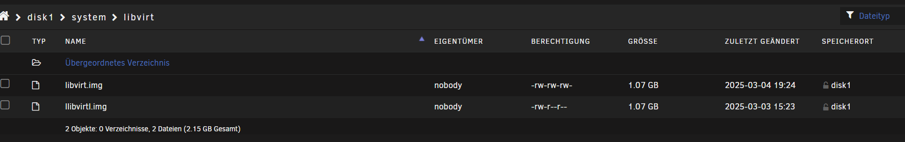

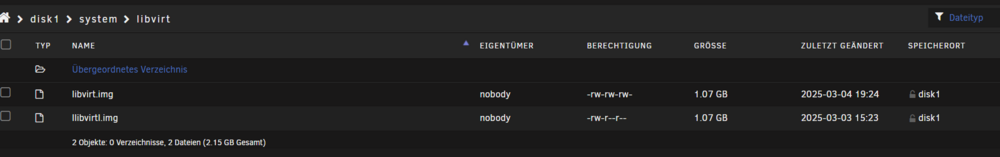

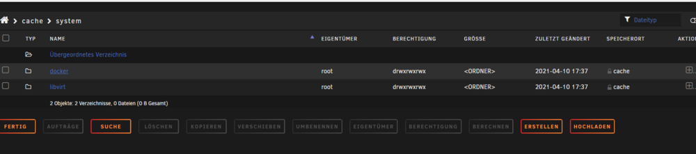

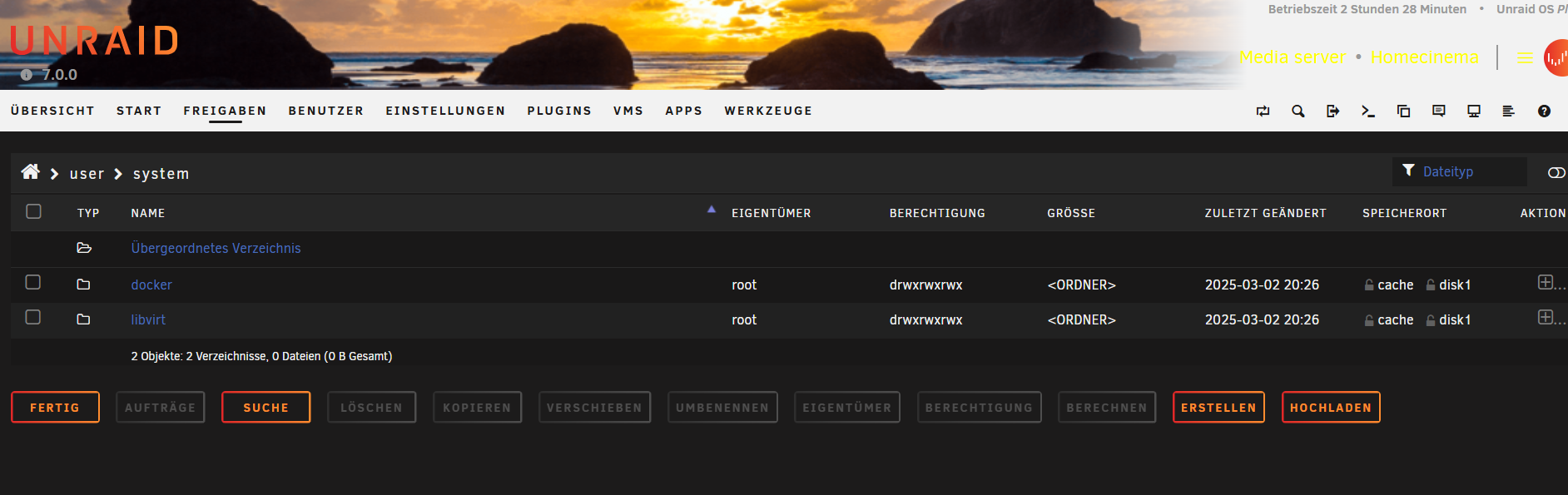

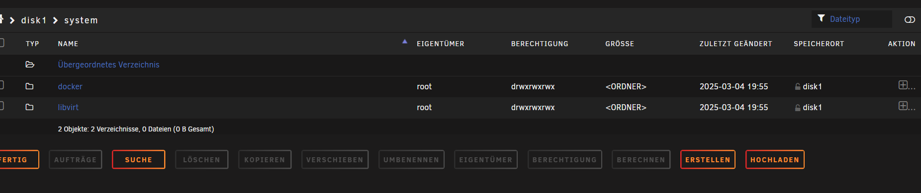

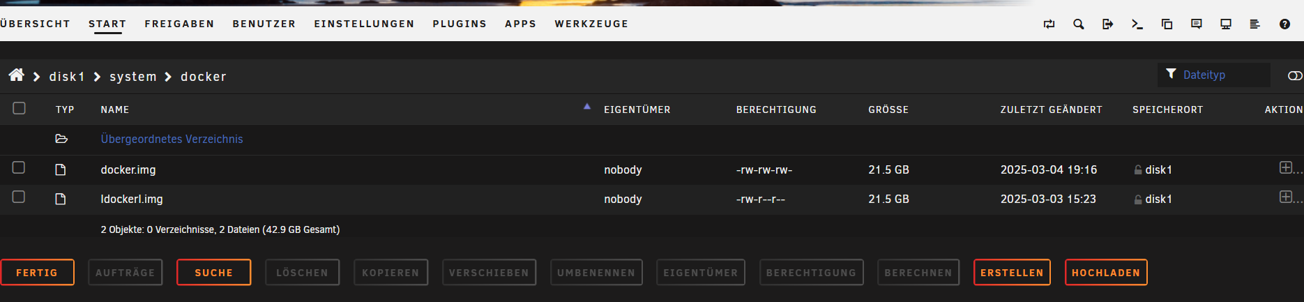

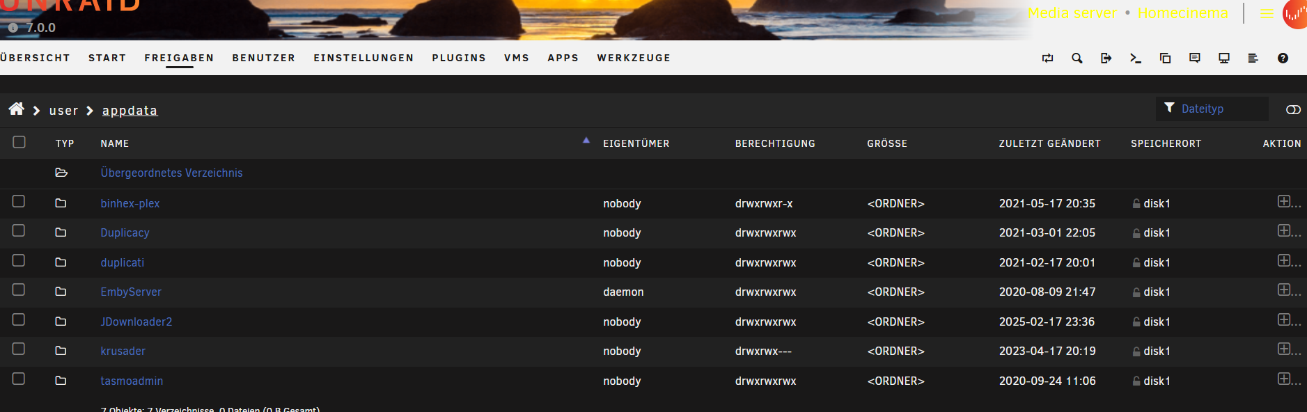

  9. die Ordner weil das letzte Änderungsdatum ja im Array neuer ist oder ist das irrelevant? Ich habe die Datei im Array umbenannt. und nun läuft der Mover durch. 4 20:03:08 Homecinema emhttpd: shcmd (65493): /usr/local/sbin/mover start |& logger -t move & Mar 4 20:03:08 Homecinema move: mover: started Mar 4 20:04:56 Homecinema move: move: /mnt/cache/system/docker/docker.img Success Mar 4 20:05:24 Homecinema move: move: /mnt/cache/system/libvirt/libvirt.img Success Mar 4 20:05:24 Homecinema move: mover: finished

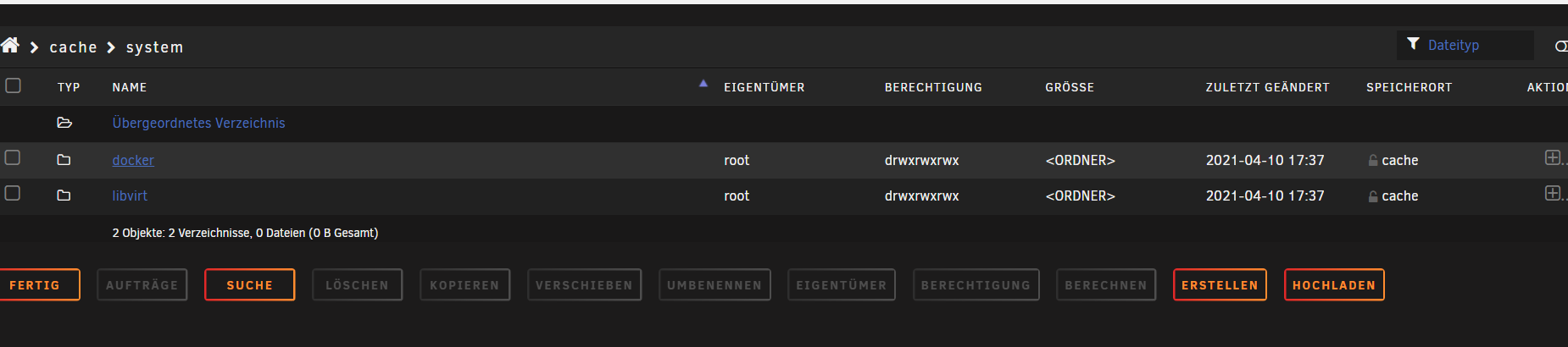

  10. also wie es aussieht sind die auf dem Cache die alten.
  11. Habe jetzt nochmal geschaut VM war nicht auf disabled. aber er verschiebt trotzdem nicht. 4 19:24:30 Homecinema move: mover: started Mar 4 19:24:30 Homecinema move: move: /mnt/cache/system/docker/docker.img File exists Mar 4 19:24:30 Homecinema move: move: /mnt/cache/system/libvirt/libvirt.img File exists Mar 4 19:24:30 Homecinema move: mover: finished

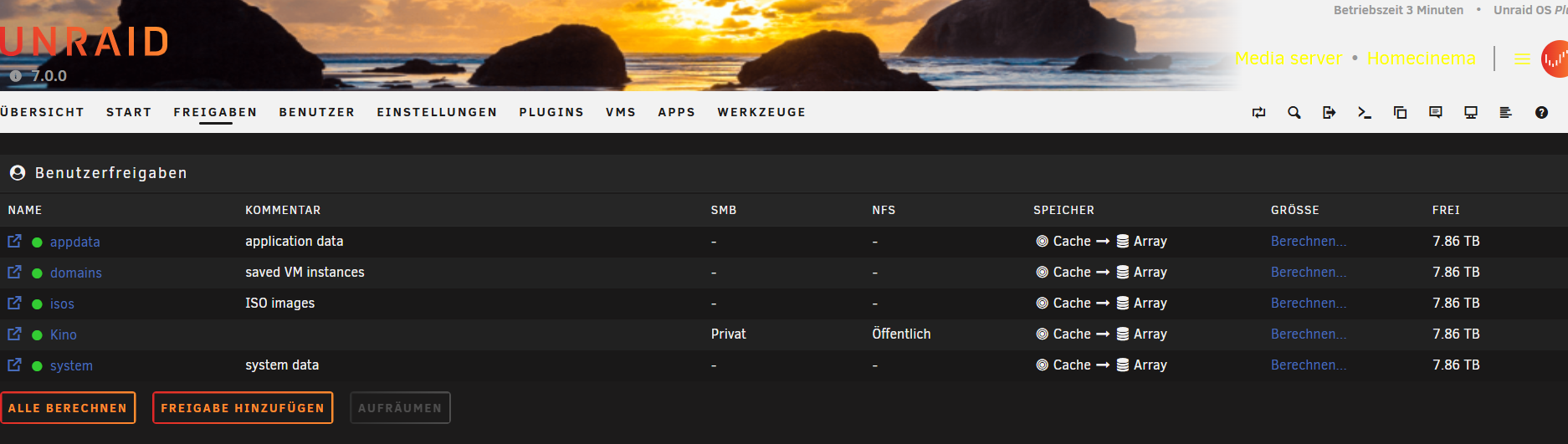

  12. Homecinema move: mover: started Mar 4 19:13:05 Homecinema move: skip: /mnt/cache/system/docker/docker.img Mar 4 19:13:05 Homecinema move: skip: /mnt/cache/system/libvirt/libvirt.img Mar 4 19:13:05 Homecinema move: mover: finished Mar 4 19:13:12 Homecinema emhttpd: read SMART /dev/sde Mar 4 19:13:12 Homecinema emhttpd: read SMART /dev/sdb Das zeigt er an

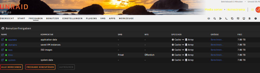

  13. hier noch ein paar Bilder:

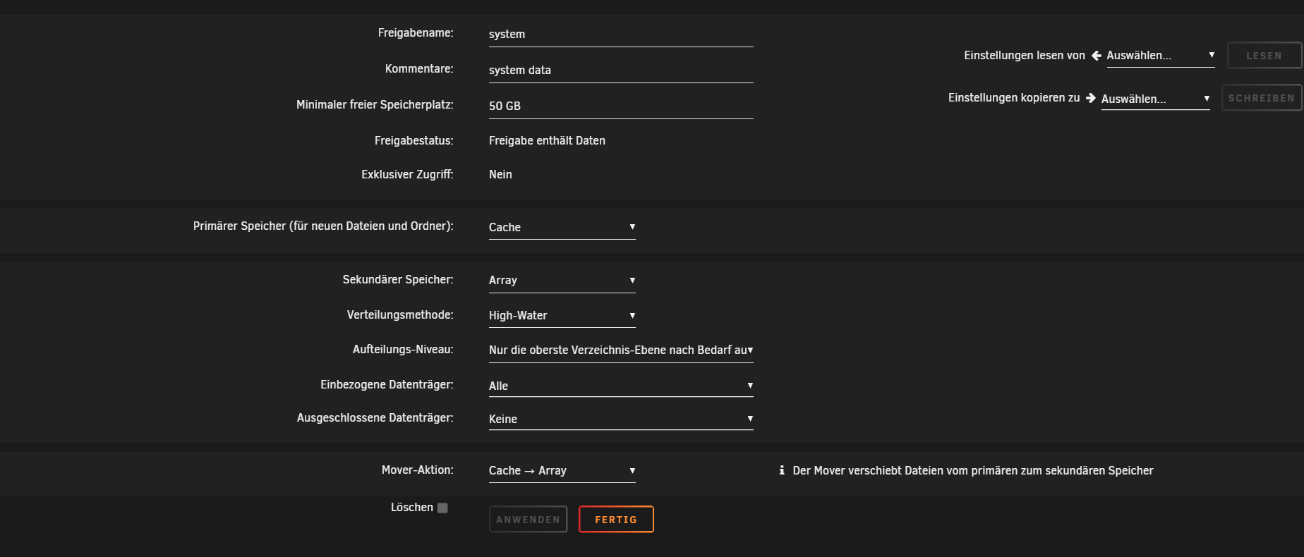

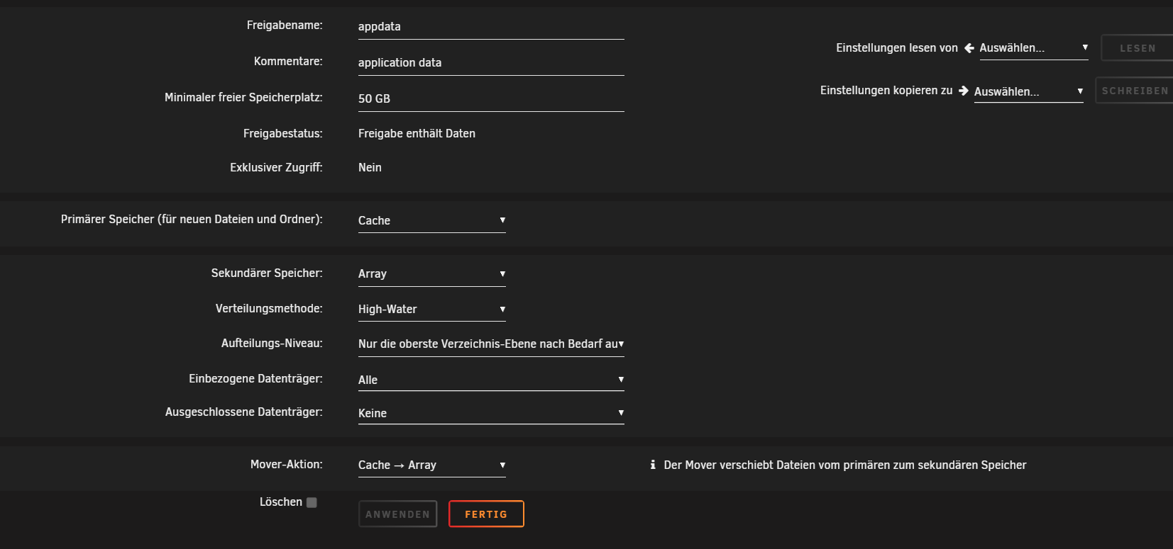

  14. Ich habe erst in den Freigaben alles auf den Speicherort Array gestellt und habe dann den Mover gestartet. Hier nochmal ein paar screenshots:
  15. Wie gesagt ich habe natürlich vor den verschieben alles so umgestellt: und mein Start sieht so aus:
