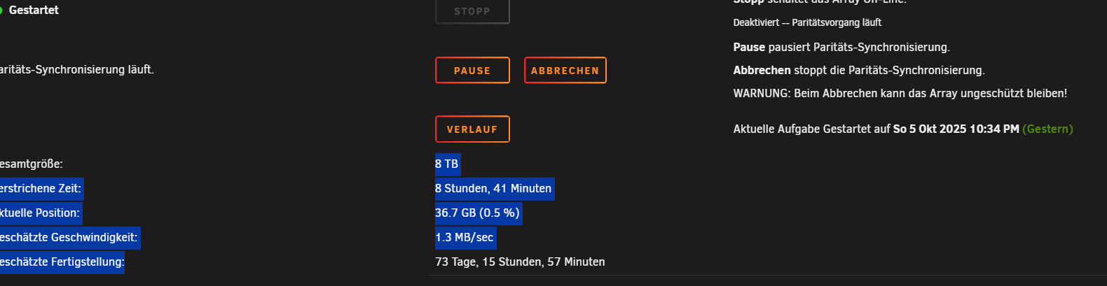

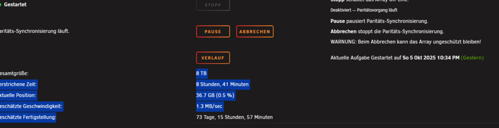

Hallo Freunde ich wollte eine neue Paritätfestplatte einbauen aber irgendwie haut da was nicht hin.

5 minutes ago, ostseereiter said:
und hier das Protokoll
Stecker richtig drin ?
Energiesparmaßnahmen aktiv ?
SMR oder CMR als Parity disk genommen ?
Ich habe eine PCIe-SATA-Karte wo die zweite Paritätsplatte dran ist ich denke es liegt daran. Ich habe nun abgebrochen und füge sie als Datenplatte zu das scheint zu funktionieren. Es läuft jetzt die Datenträgerlöschung Die geschätzte Zeit ist mit 16 stunden im Ramen denke ich. Bei 6 datenplatten reicht ja auch eine Paritätsplatte.
Gruß OSR

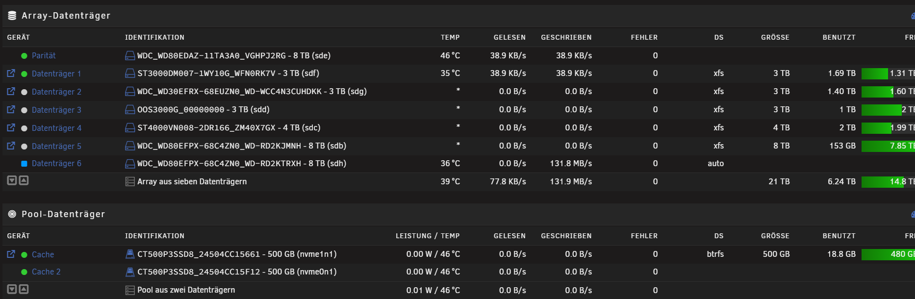

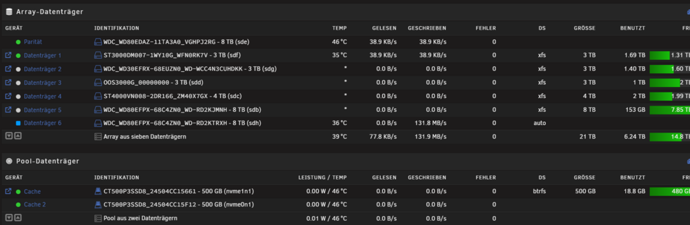

ich habe ja bevor ich die beiden Festplatten eingebunden habe erst ein Preclear gemacht, da war alles in Ordnung mit den Festplatten. Aber wie du sagst ,die Ursache finden ich denke es kann bestimmt die PCI-Express karte sein. Denn dort ist sie als einzige angeschlossen, die anderen sind alle auf dem Mainboard angeschlossen.
