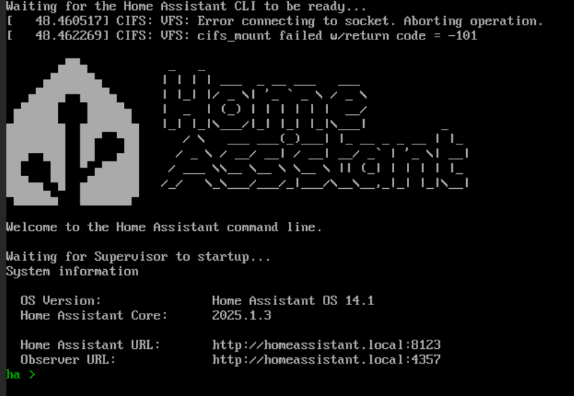

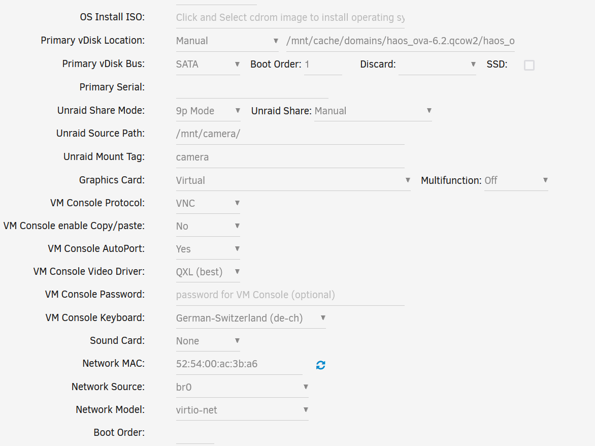

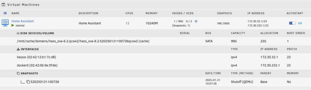

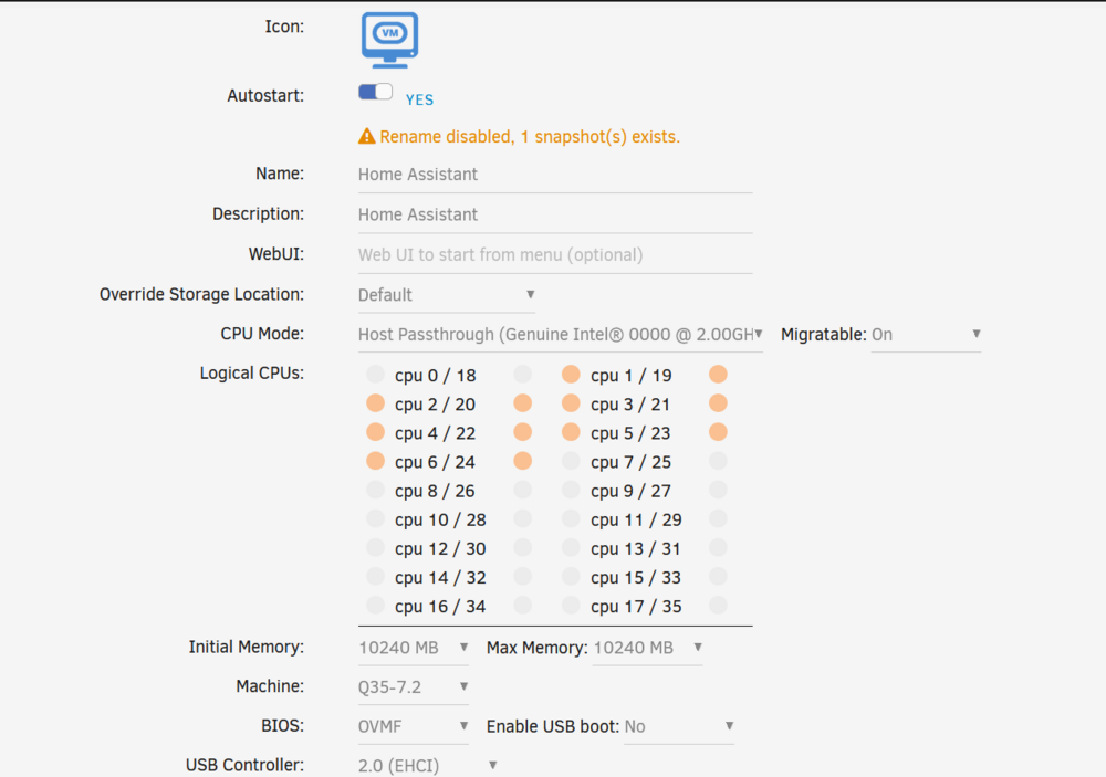

  1. Ich habe meine alte VM gelöscht und mit der gleichen vdisk einfach eine neue erstellt. Die Einstellungen waren gleich. Und jetzt funktioniert es 🙃 Danke für die Mithilfe!
  2. Die "alte" VM war eben nirgens im router zu finden und auch nicht über http://homeassistant.local:8123 Bei der "neuen" klappts auf anhieb...
  3. Nur aus Interesse habe ich eine zweite HA-VM aufgesetzt. Diese startet problemlos... 🥸

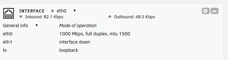

  4. Angeschlossen ist der Unraidserver übrigens an einen Omada 24-Port Gigabit and 4-Port 10GE SFP+ L2+ Managed Switch. Falls das hilft

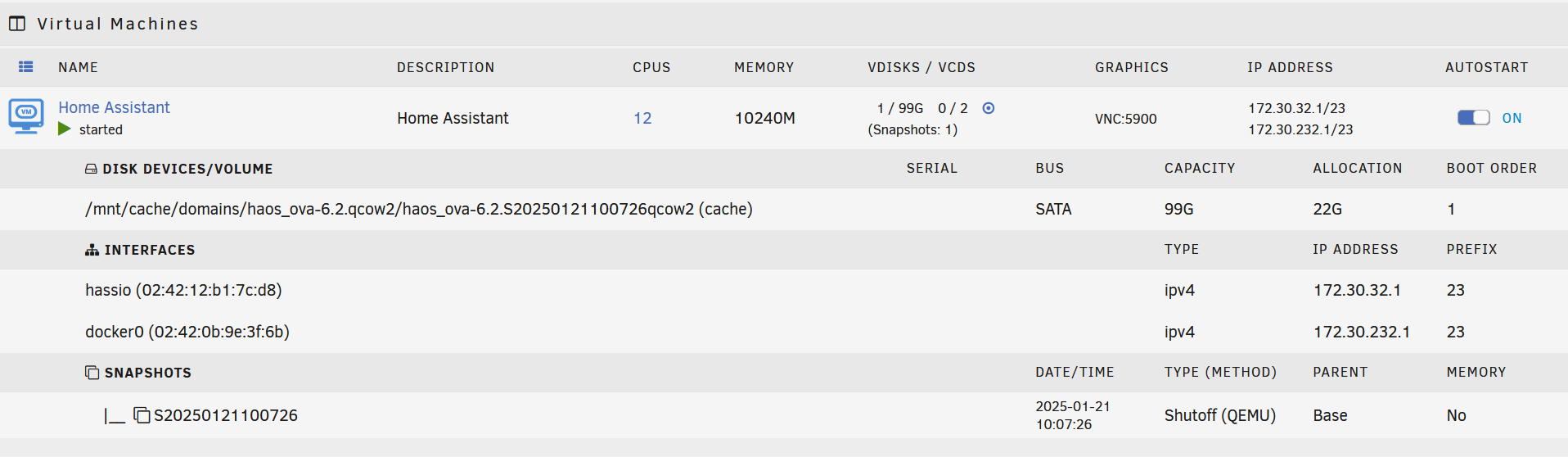

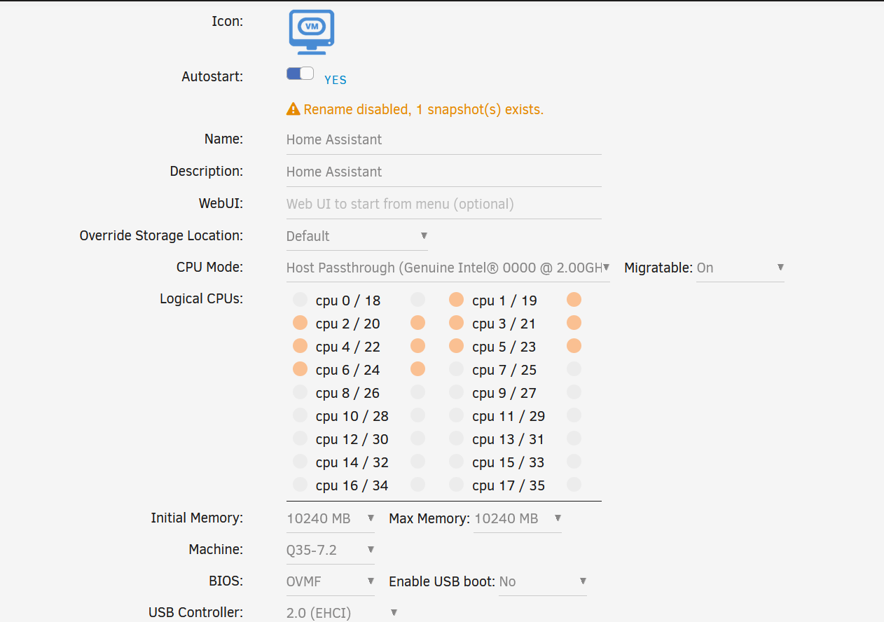

  5. Hallo zusammen Ich hab nun den ganzen morgen versucht wieder auf meine HA VM zu kommen. Die VM hat einige Zeit nach dem Update funktionert. Den Unraidserver erreiche ich problemlos und auch die Docker wie z.B. PaperlessNGX. Das einzige was ich heute zum ersten mal in 7.0 gemacht habe, war eine snapshot der VM zu erstellen. Nach dem Update auf 7.0 war Unraidserver eines morgens nicht mehr erreichbar. Reboot hat das Problem gelöst. Normalerweise habe ich die HA-VM im Router über die MACadresse einer festen IP zugewiesen. Das hat bisher immer so schon stabil funktioniert. Aufgefallen ist mir in dem VM Console noch diese Fehlermeldung: Die beide IPs 172.30.32.1 & 232.1 kann ich nicht pingen. Falls jemand eine Idee hat bin ich echt dankbar.

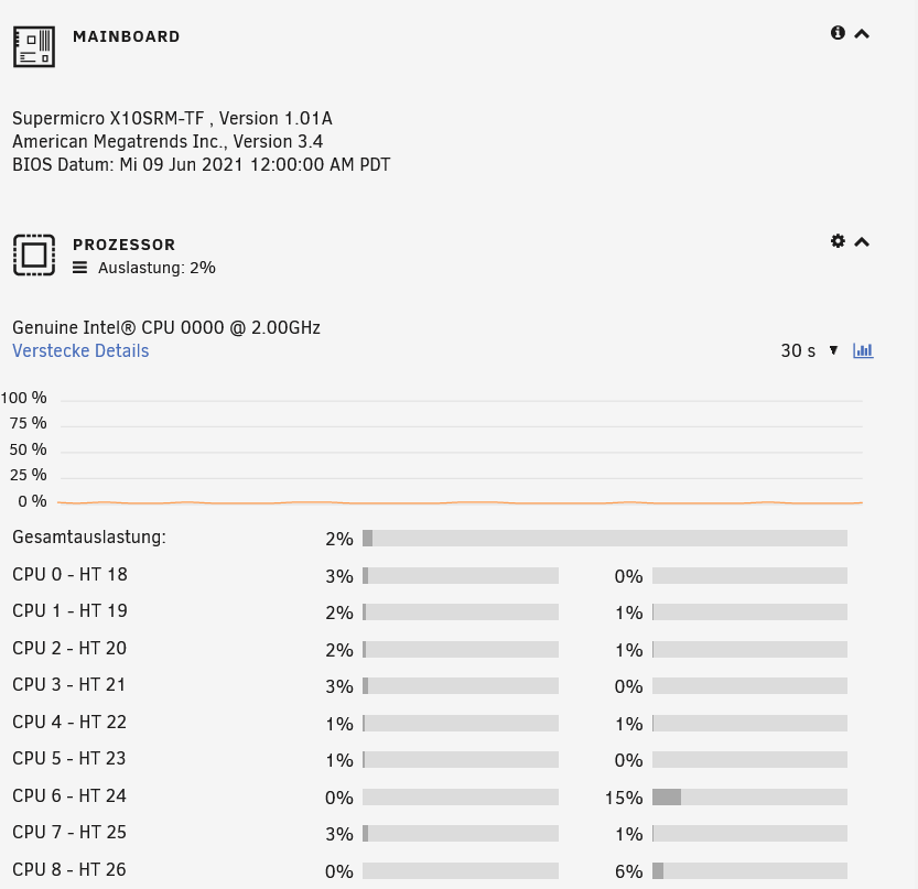

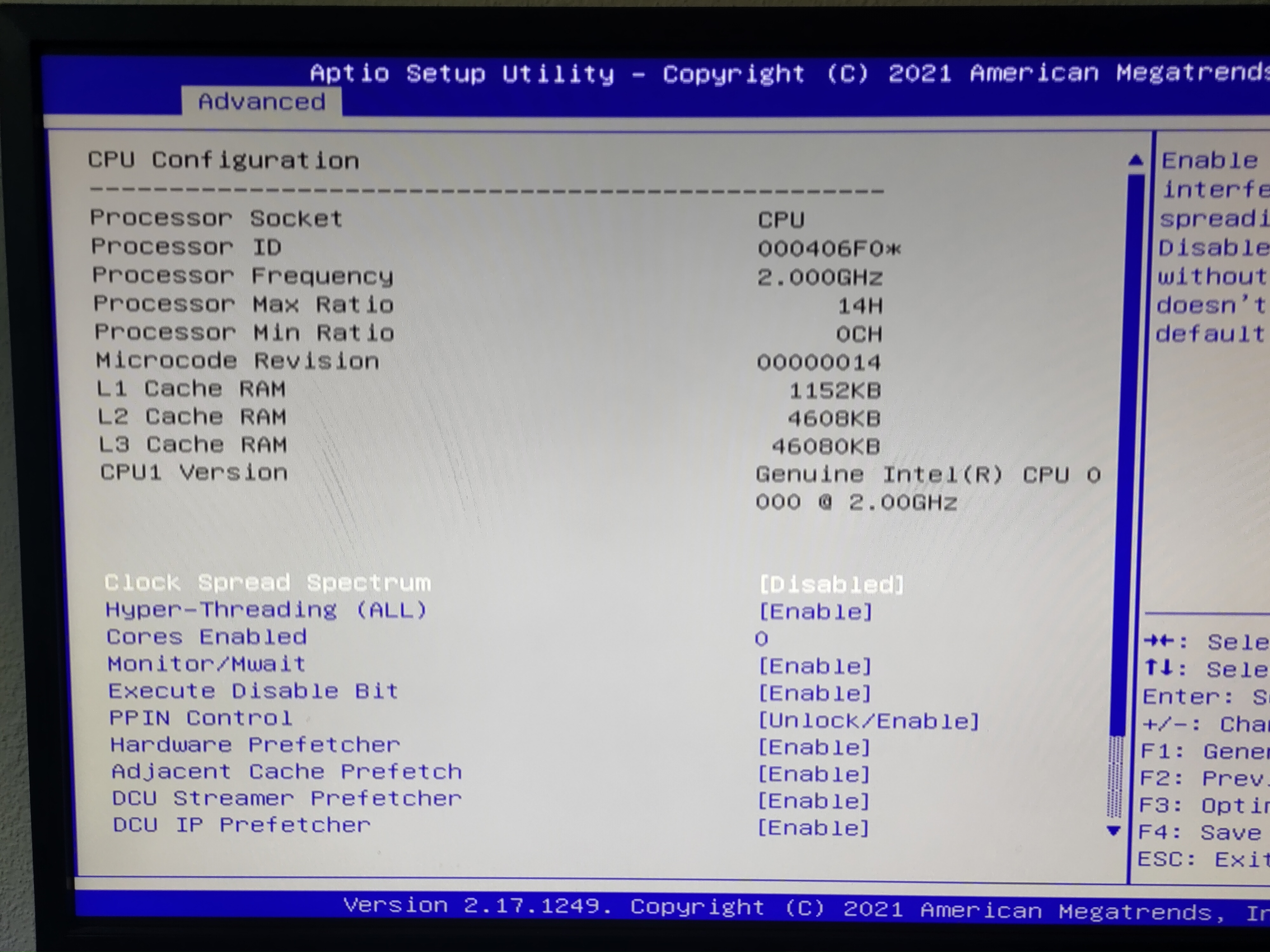

  6. Spannend. Danke für die schnellen Antworten. Da habe ich wohl etwas die Katze im Sack gekauft 😁. Wieder was gelernt. Bis jetzt hat die CPU noch nie den Flaschenhals dargestellt. Und wenn, kann ich sie ja später einmal auswechseln. Nur so aus Interesse. Kann ich die CPU unter Unraid irgendwie testen? Also nur Boost ect?
