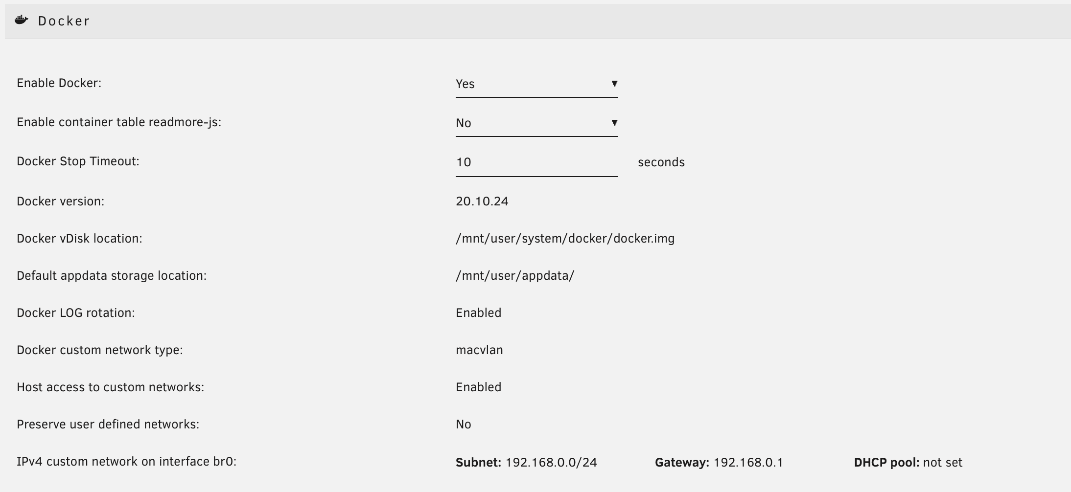

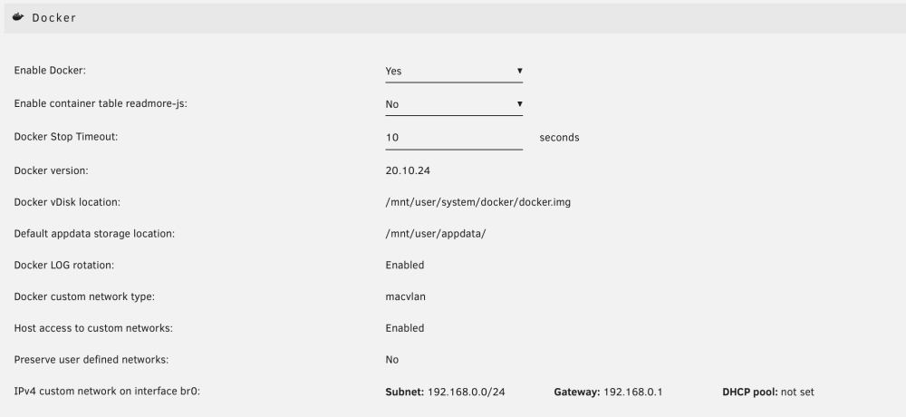

Hallo, ich habe seit ein paar Tagen das Thema, dass der Unraid Server (6.12.2) in unregelmäßigen Abständen einfriert und nicht mehr zu erreichen ist; weder über die GUI erreichbar, noch via Terminal gepingt werden kann. Resette ich ihn, moppert er beim ersten Start beim Start von Container herum; insbesondere Nginx meldet beim Aufruf von Vaultwarden "bad Gateway". Ein weiterer Reset löst das Docker-Problem bis zum nächsten Absturz. Da ich eine Fritz!Box habe (die ich nicht tauschen kann), läuft Docker auf macvlan. Vor den Wechsel auf 6.12 hatte ich keine derartigen Probleme. Ich habe im Log folgende Warnungen bzw. Fehler gefunden: gestern: Jul 4 18:14:07 Tower kernel: BTRFS info (device loop2): using crc32c (crc32c-intel) checksum algorithm Jul 4 18:14:07 Tower kernel: BTRFS info (device loop2): using free space tree Jul 4 18:14:07 Tower root: mount: /var/lib/docker: can't read superblock on /dev/loop2. Jul 4 18:14:07 Tower root: dmesg(1) may have more information after failed mount system call. Jul 4 18:14:07 Tower root: mount error Jul 4 18:14:07 Tower kernel: BTRFS info (device loop2): enabling ssd optimizations Jul 4 18:14:07 Tower kernel: BTRFS info (device loop2): start tree-log replay Jul 4 18:14:07 Tower kernel: BTRFS warning (device loop2): log replay required on RO media Jul 4 18:14:07 Tower kernel: BTRFS error (device loop2): open_ctree failed Jul 4 18:14:07 Tower emhttpd: shcmd (52854): exit status: 1 heute: Jul 5 17:17:27 Tower kernel: docker0: port 5(veth49b268b) entered blocking state Jul 5 17:17:27 Tower kernel: docker0: port 5(veth49b268b) entered forwarding state Jul 5 17:17:40 Tower kernel: pcieport 0000:00:1c.4: AER: Corrected error received: 0000:00:1c.4 Jul 5 17:17:40 Tower kernel: pcieport 0000:00:1c.4: PCIe Bus Error: severity=Corrected, type=Physical Layer, (Receiver ID) Jul 5 17:17:40 Tower kernel: pcieport 0000:00:1c.4: device [8086:a394] error status/mask=00000001/00002000 Jul 5 17:17:40 Tower kernel: pcieport 0000:00:1c.4: [ 0] RxErr Jul 5 17:21:15 Tower ool www[26466]: /usr/local/emhttp/plugins/dynamix/scripts/rsyslog_config Jul 5 17:21:17 Tower rsyslogd: [origin software="rsyslogd" swVersion="8.2102.0" x-pid="26575" x-info="https://www.rsyslog.com"] start Jul 5 17:21:38 Tower kernel: pcieport 0000:00:1c.4: AER: Corrected error received: 0000:00:1c.4 Jul 5 17:21:38 Tower kernel: pcieport 0000:00:1c.4: PCIe Bus Error: severity=Corrected, type=Physical Layer, (Receiver ID) Jul 5 17:21:38 Tower kernel: pcieport 0000:00:1c.4: device [8086:a394] error status/mask=00000001/00002000 Jul 5 17:21:38 Tower kernel: pcieport 0000:00:1c.4: [ 0] RxErr Anbei auch noch ein Sylog, indem ich aber nichts relevantes sehe. Ich habe derweil das Dockimage neu angelegt und den USB Port auf einen 2.0 Port gewechselt. Ohne Erfolg. Der PCI-Bus Fehler oben gibt mir zu denken, da ich vor ein paar Wochen einen 2.5Ethernet-PCI Karte eingebaut habe....aber das ist auch nur stochern im Neben syslog-20230705-172532.txt
