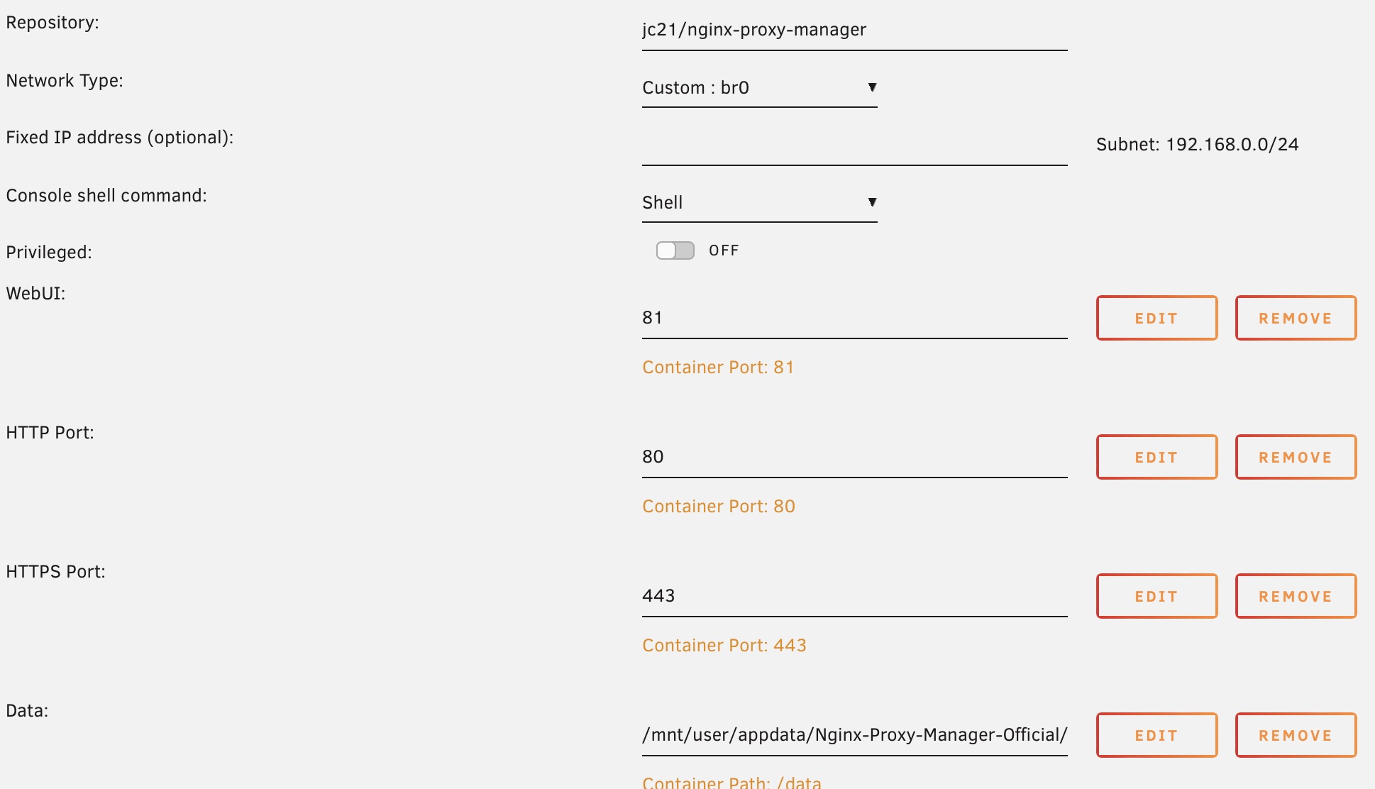

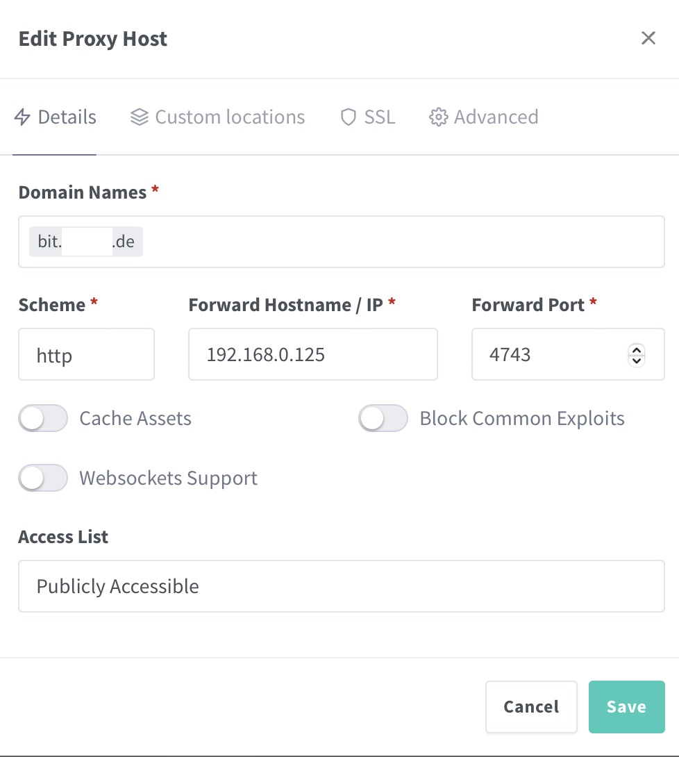

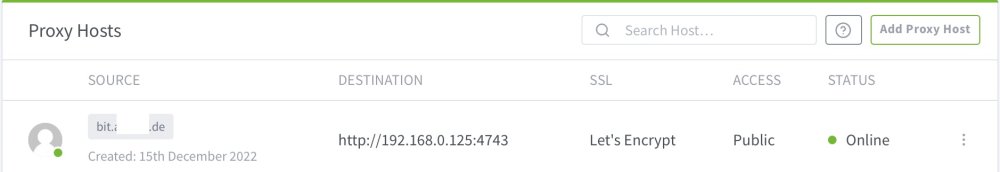

So sieht es im Nginx aus:
PS:gerade noch einen Dreher im Port bemerkt. 4347->4743 gedreht. Keine Auswirkungen.

Ich habe nun den Ngnix Prozess nochmal komplett mit einer anderen Domain bzw. Subdomain versucht. Im Screenshot sieht es gut aus. Aber für mich sieht das Log wieder gleich aus...
Derweil habe ich die neue Subdomain als local DNS in den PiHole eingetragen. Scheint zu funktionieren, da ich bei Eingabe der Domain auf dem Login des Unraid lande.
Klicke ich nun auf die SOURCE URL meiner Domain ->https://192.168.0.125:4743 bekomme ich ein " Öffnen der Seite fehlgeschlagen"
*kopfkratz*
In NPM hast du diese IP+Port als Ziel mit http eingetragen. Also ist das vermutlich der http Port des Ziels.
Ich sehe kein Problem. Zertifikat wurde erfolgreich authentifiziert. Welche IP hat denn deine Domain (ich hoffe mal die lokale von NPM) und welchen Port verwendest du (ich hoffe mal gar keinen). Setzt natürlich voraus, dass dein NPM auf Port 80 und 443 eingestellt ist.

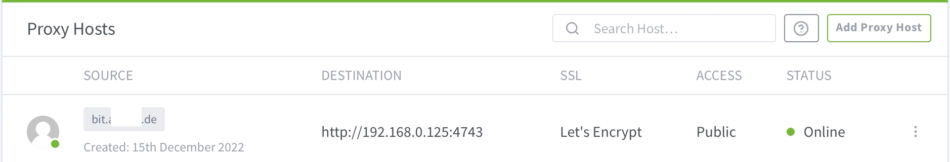

*kopfkratz*

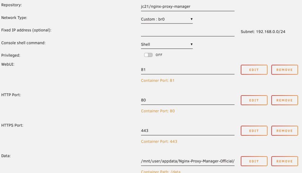

Auf welcher IP und welchem Port ist Unraid erreichbar und das gleiche für NPM?
Läuft NPM im.Bridge Mode muss die Unraid WebGui weg von Port 80 und 443. Das braucht dann nämlich NPM.

Wenn du deine local DNS aufrufst solltest du beim NPM laden und nicht bei der Unraid WEB-UI.
Ja, genau das ist der Fall! Werde ich direkt mal testen...danke für den Hinweis
