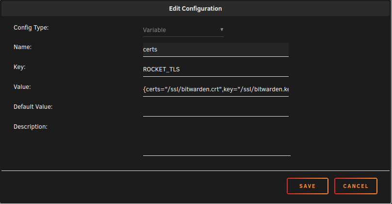

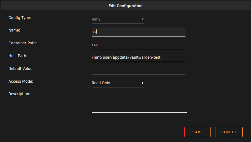

Ich habe dazu nun folgenden gemacht:
- per Apps Vaultwwarden installiert; den Container danach wieder gestoppt
- per ssh auf meinen Unraid Server verbunden und in den Ordner von Vaultwarden in Appdata gegangen
- hier jetzt nach der Reihe die Befehle aus der Anleitung eingegeben.
1.
openssl genpkey -algorithm RSA -aes128 -out private-ca.key -outform PEM -pkeyopt rsa_keygen_bits:2048
hier ein muss ein Password eingegeben werden. Das später noch mal gebraucht wird.
2.
openssl req -x509 -new -nodes -sha256 -days 3650 -key private-ca.key -out self-signed-ca-cert.crt
hier wird das Password aus Schrit 1 benötigt.
Im weiteren dürfen die Felder leer bleiben. ein Punkt reicht dabei.
Bei "Common" eine eindeutige Bezeichnung z.B. Unraid-Vaultwarden, zur Wiederekennung des Zertifikats
3.
openssl genpkey -algorithm RSA -out bitwarden.key -outform PEM -pkeyopt rsa_keygen_bits:2048
4.
openssl req -new -key bitwarden.key -out bitwarden.csr
Wieder die Felder nicht leer lassen.
Achtung! Hier muss bei "Common Name" die IP rein, unter der Vaultwarden erreicht werden soll. Wer das per local DNS machen möchte trägt hier den DNS namen ein.
5.
Es muss noch eine letzte Datei erzeugt werden. Dazu
nano bitwarden.ext
und folgendes einfügen
authorityKeyIdentifier=keyid,issuer
basicConstraints=CA:FALSE
keyUsage = digitalSignature, nonRepudiation, keyEncipherment, dataEncipherment
extendedKeyUsage = serverAuth
subjectAltName = @alt_names
[alt_names]
IP.1 = die_ip_von_vaultwarden
(wenn ein DNS anstelle von IP genutzt wird dann die letzte Zeile in    DNS.1 = eigener_DNS     ändern.)
mit Strg+O abspeichern und mit Strg+X schliessen.
6.
openssl x509 -req -in bitwarden.csr -CA self-signed-ca-cert.crt -CAkey private-ca.key -CAcreateserial -out bitwarden.crt -days 365 -sha256 -extfile bitwarden.ext
Jetzt wird das eigentliche Certifikat erstellt. Dieses ist dann 365 Tage gültig. Nach Ablauf von 365 Tagen müssen die oberen Schritte dann wiederholt werden und damit die beiden Dateien (bitwarden.crt und bitwarden.ext) ersetzt werden.
Danach muss noch ein Pfad (der wo die SSL Zertifakte hinterlegt werden) und eine Variable im Template hinzugefügt werden. Und schon kann es losgehen.
{certs="/ssl/bitwarden.crt",key="/ssl/bitwarden.key"}
Wer jetzt noch die Standardwarnung wegen des selbst erstellten Zertifikats wegbekommen möchte muss noch das Zertifkat auf den entsprechenden Endgeräten importieren.
Die Datei liegt im Vaultwarden Ordner: self-signed-ca-cert.crt

Hi @Archonw
Besten Dank für die Anleitung.
Irgendwie bin ich zu dumm :P aber mir erscheint nun die folgende Meldung in den Logs:
Kann somit den Container nicht starten, fehlen evtl. noch schritte in der Anleitung oder wie gesagt, es kann sein dass ich zu dumm bin :P
Besten Dank
Freundliche Grüsse
Ich werde das heute abend nochmal durch führen. Mal sehen, ob ich was entdecken kann.
Ich habe auch einiges probiert, jedoch ohne erfolg :(
Ich habe die  Anleitung aktualisiert.
Da hat der Punkt 6 gefehlt, und der Pfad im ersten Bild war nicht korrekt. Muss natürlich dann auf den Appdata Ordner von Vaultwarden zeigen.
Sorry für die Verwirrung. Hätte doch nochmal genauer korrektur Lesen sollen.
Edited by Archonw
Besten Dank für die Aktualisierung
Funktioniert weiterhin nicht :( ERR_CONNECTION_REFUSED
Aber der Container startet immerhin korrekt nun
Edit: tls handshake with "Client-IP" failed: tls handshake eof
Edited by fiR3W4LL

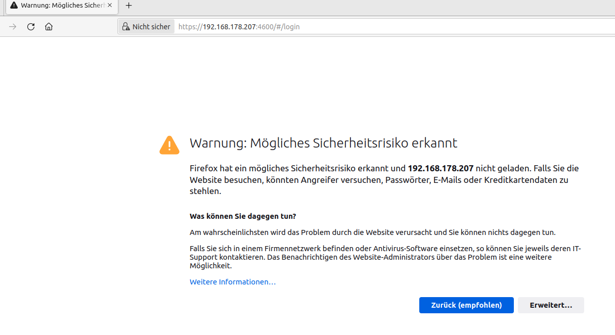

Rufst du Vaultwarden über IP oder DNS auf?
über die IP
Ist das eine der Warnungen wie diese?
Hast du da auch die Möglichkeit auf "Erweitert" oder ähliches zu klicken?
Nö es kommt connection refused und im Log kommt folgende Meldung:
