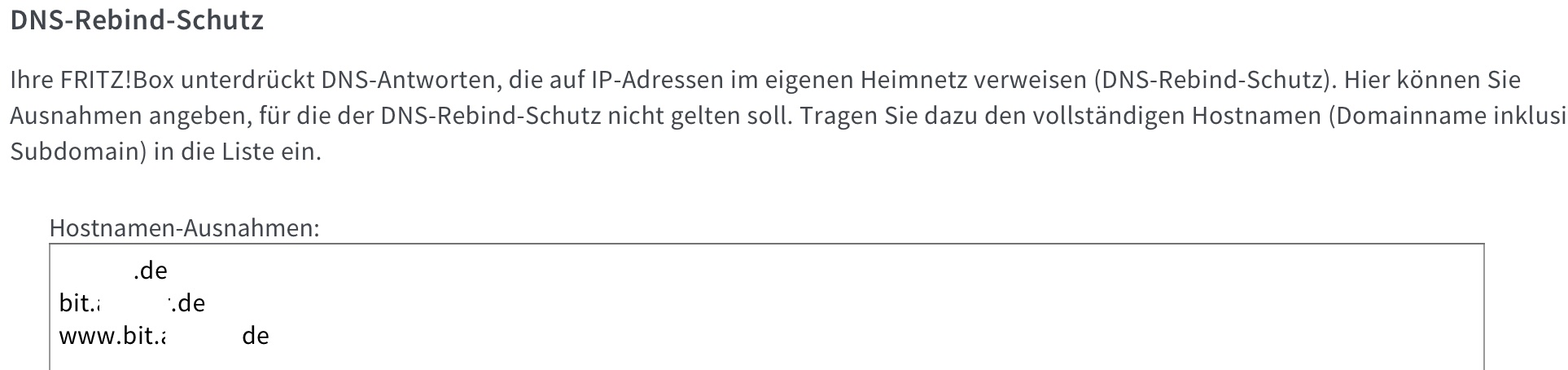

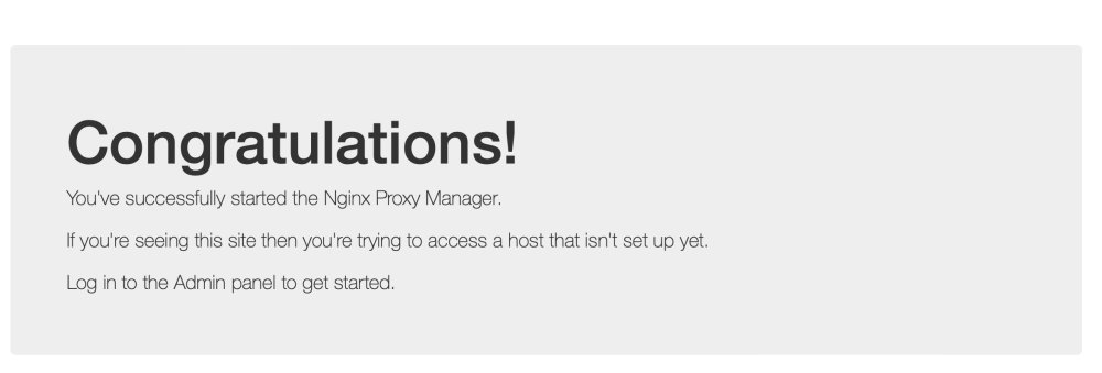

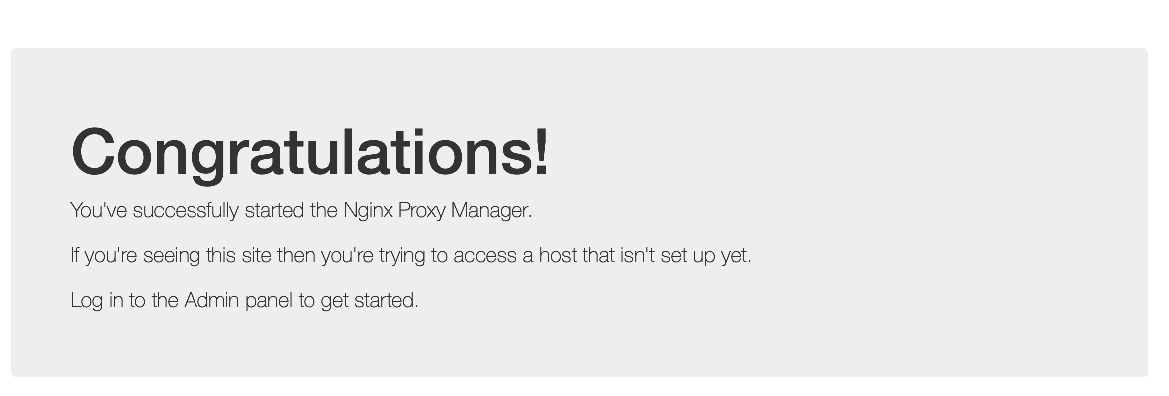

Als ich den DNS-Rebind in der Fritz!Box eingetragen hab (war nicht sicher, ob und welche Variation ich brauche), habe ich gesehen, das der NPM auf der 192.168.0.2 läuft.
Der Aufruf der URL führt auf die "Congratulation" Seite des NPM:
Hier die Rebind Einträge; wie schon geschrieben, in Variationen

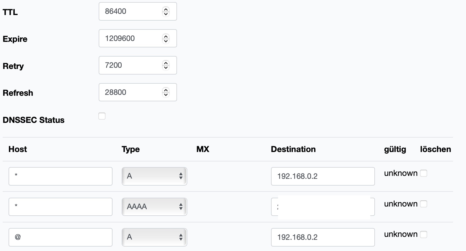

In Netcup habe ich dann für "meinedomain.de" die DNS-Einstellungen beim Host "*" und "@"auf die lokale IP-Adresse des NPM gelegt (192.168.0.2)
Ich habe in Netcup keine Möglichkeit gefunden, den DNS nur für die Subdomain "bit.meinedomain.de" zu setzen.

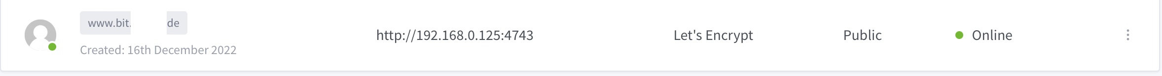

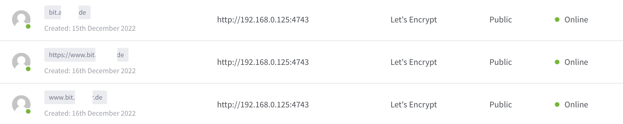

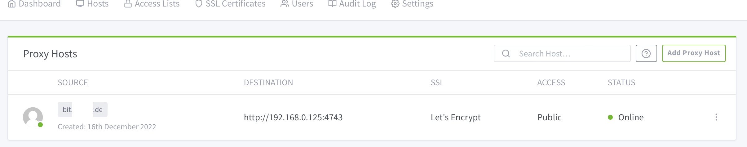

In NG sieht es dann wie folgt aus, wobei die 192.168.0.125 die Adresse von Vaulwarden inkl. zugehörigem Port ist. Wieder in ein paar Varianten...

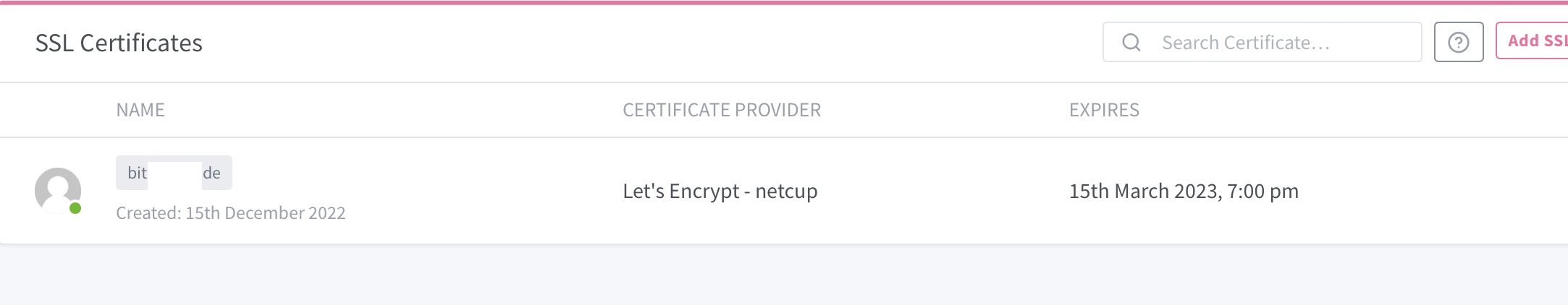

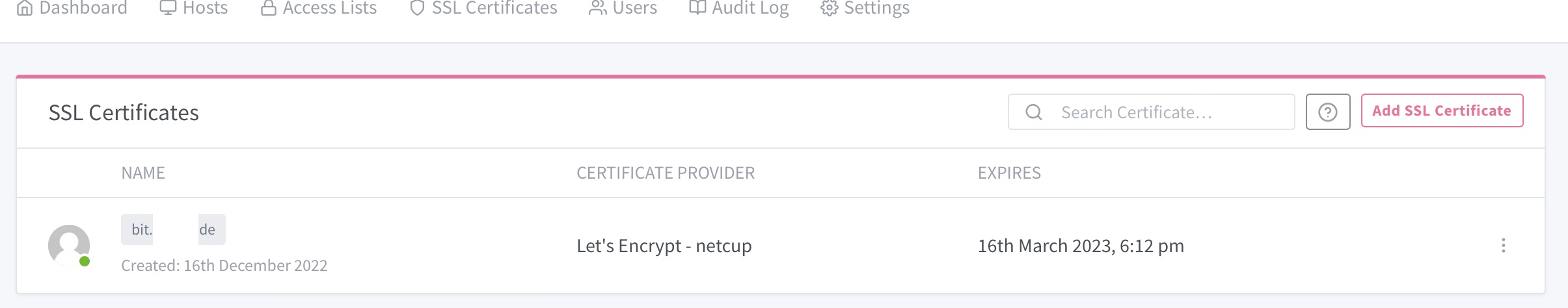

Das via DNS Challenge (mit den Netcup Daten) erzeugte Zertifikat für "bit.meinedomain.de"

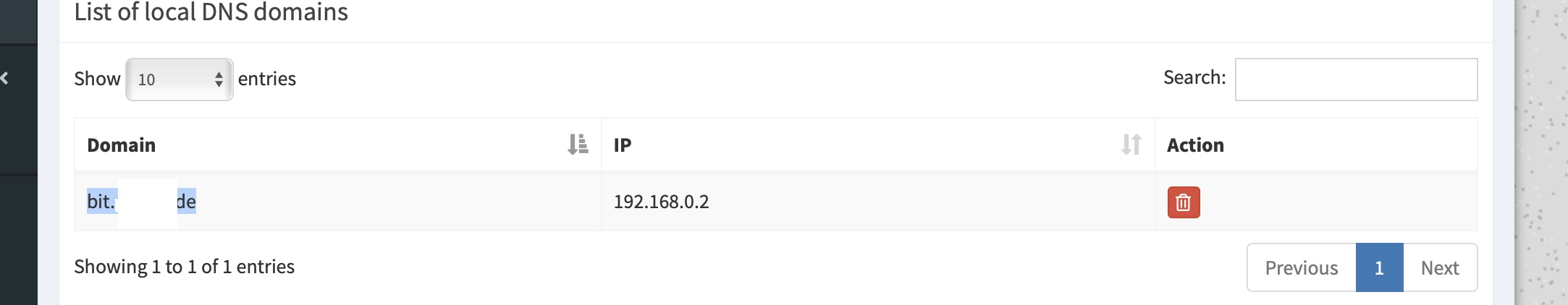

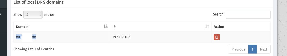

und zu guter letzt der PiHole Eintrag von "bit.meinedomain.de" auf die IP des NPM 192.168.0.2

Klicke ich im NPM hierauf:
lande ich auf der Seite von Vaultwarden und ich kann einen Tresor anlegen, das Zertifikat wird durchgereicht.

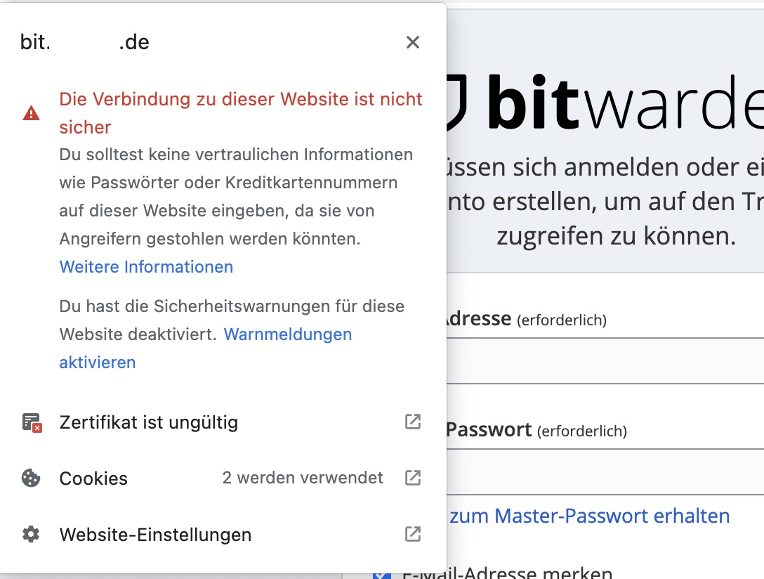

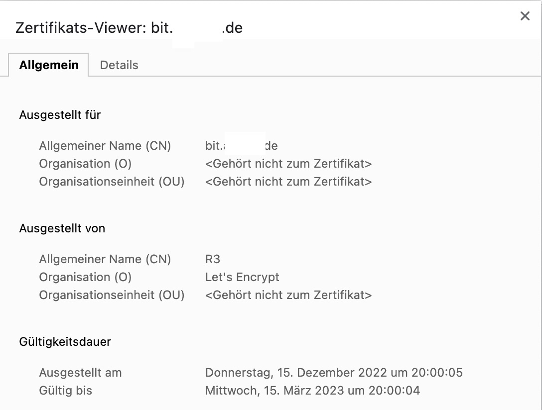

Ja, vielleicht schon. Irgendwie traue ich dem Braten nicht so recht. Ich habe am die "www.bit.meinedomain.de" in Chrome gehauen und der moppest, das Zertifikat sei ungültig 😬
2029351316_zzzzungltig.thumb.jpg.a83f6e3294835b7482503cfa52c709f5.jpgzzzzzzdetails.thumb.jpg.d3e269ae2cadce531b9132f614b3c465.jpg
Wie gesagt reicht die Domain
Welche URL?
Kannst du keine Einträge hinzufügen? Wäre ein A-Record, aber Stern geht auch.
sub.example.com kein https und kein www davor. Außer du willst über www öffnen. Also Rest wieder löschen.
Willst du das so Banane aufmachen? Nein, also weg damit.
Ja weil du das Zertifikat für bit.example.com beantragt hast und nun für eine andere Domain www.bit.example.com benutzt. In deiner Zertifikatsliste gibt es ja schließlich nur ein Zertifikat. Du kannst nicht für "bit.example.com" ein Zertifikat bestellen und das dann für "www.bit.example.com" benutzen. Jede Domain braucht ihr eigenes.
Okay, korrigiert!
Welche URL?
Sorry, die IP 192.168.0.2.
Problem ist: die www-Variante ist die EINZIGE, die gerade funktioniert. Weder die nackte "bit.meinedomain.de" noch die "https" Variante funktionieren.
Nein, nicht, wenn es nicht sein muß. Aber wie gesagt, die "bit.meinedomain.de" geht aktuell nicht!
Mir war nicht bewußt, dass das nutzen von "www." als eigene Domain behandelt wird. Verstanden.
Egal. Lösch die Hosts und generiere ein neues Zertifikat für ohne www. Das ist doch Quark einfach irgendwas zu machen, was nachher auch nicht geht, weil das Zertifikat nicht passt.

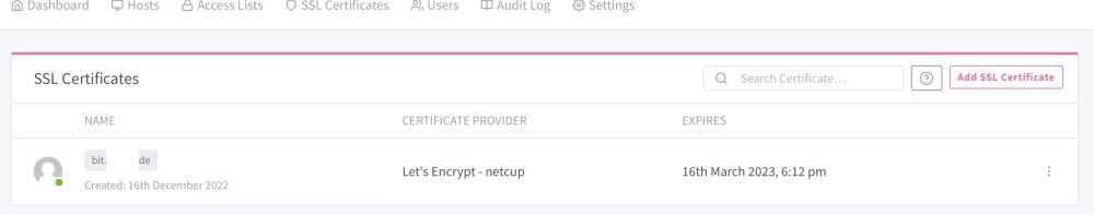

Zertifikat ist neu und Host ebenso:

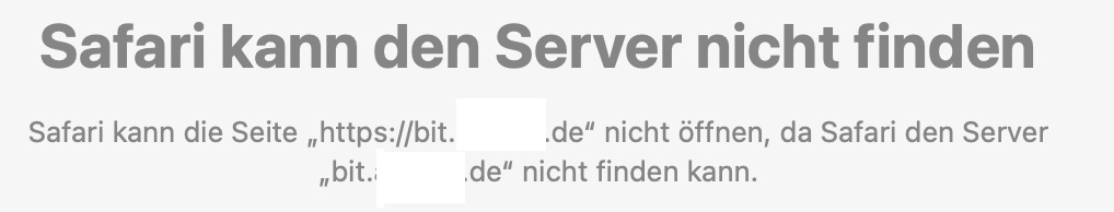

Puh, geht aber nix.

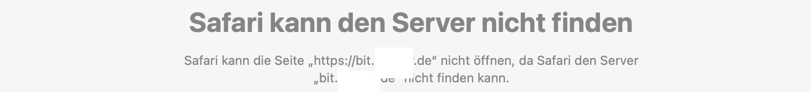

Heißt, klicke ich auf die Source in den Proxy Hosts gibt es folgende URL im Browser:
und das Ergebnis:
*rolleyes*
Ein Hauch von kompletter Ratlosigkeit macht sich breit....
