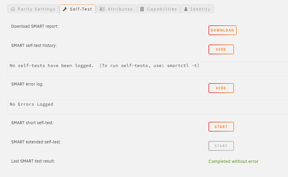

  1. Du warst schneller, wollte gerade den Post bearbeiten und schreiben das nach dem Reboot die Platten wieder "erkannt" wird Die Daten der Platte dazu sagen folgendes: Der short Smart Test zeigt keine Fehler: Ich würden das Array wieder starten? *Edit* Überlege als Sicherheit eine zweite Parity Platte zu verbauen?

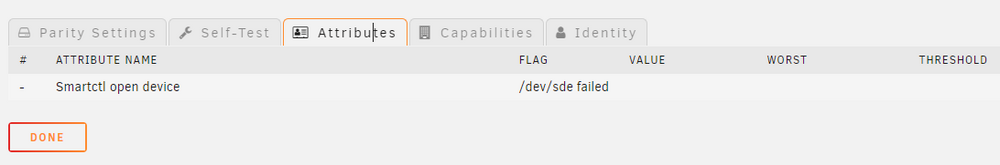

  2. Danke für deine Rückmeldung! Habe das Problem heute Vormittag festgestellt und versuche seit dem den Check zu stoppen, allerdings ohne Erfolg. Ist es normal das die Platte von Unraid scheinbar nicht mehr erkannt wird?

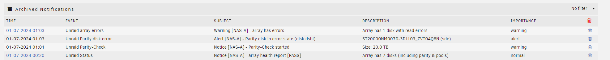

  3. Hallo Unraid Freunde, musste heute bei dem Parity-Check einen Read Error der Parity Platte feststellen, nun benötige ich eure Hilfe/Rat was nun zu tun ist. Der Fehler scheint kurz nach dem Start des Checks aufgetreten zu sein: Derzeit kann ich den Read-Check weder Fortsetzten noch Abbrechen, auch des Array lässt sich nicht Stoppen. Die fragliche Platte wird als Disabled angezeigt. Hab ihr ein Tip für mich was ich nun unternehmen soll? Vielen Dank!

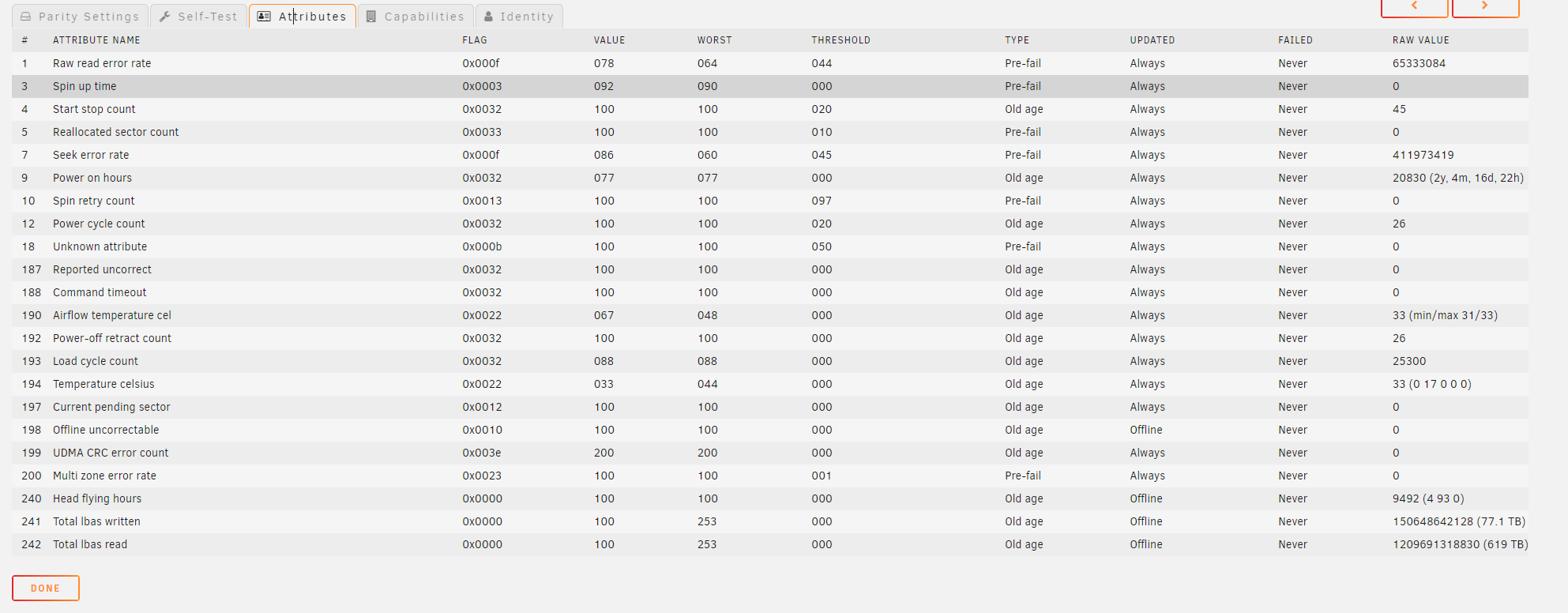

  9. Danke für deine Antwort! Hatte auch schon die Error Meldungen als ich die Platten direkt an das Board angeschlossen habe. Habe im BIOS dazu keine Einstellungen gemacht, es sei denn es war vor eingestellt. Hier ein neuer Fehler aus dem Syslog von eben gerade: Wäre es eine Möglichkeit das die SFF-8087 auf Sata Kabel ein Macke haben?
