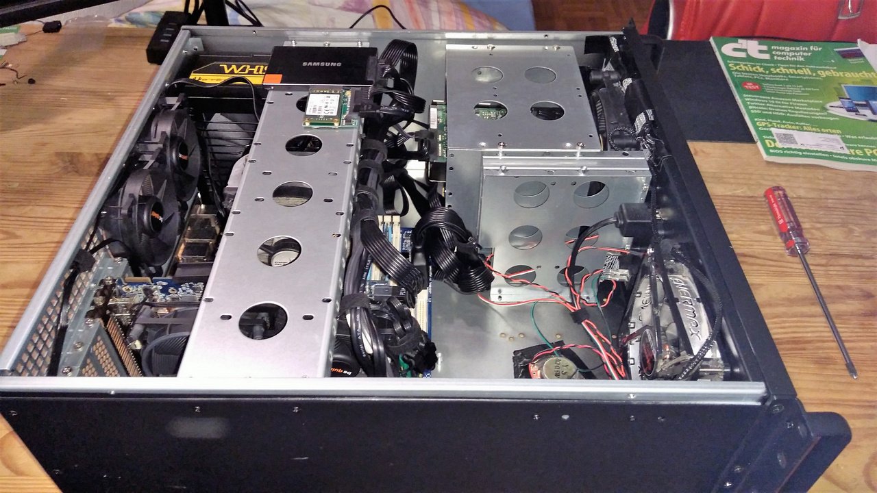

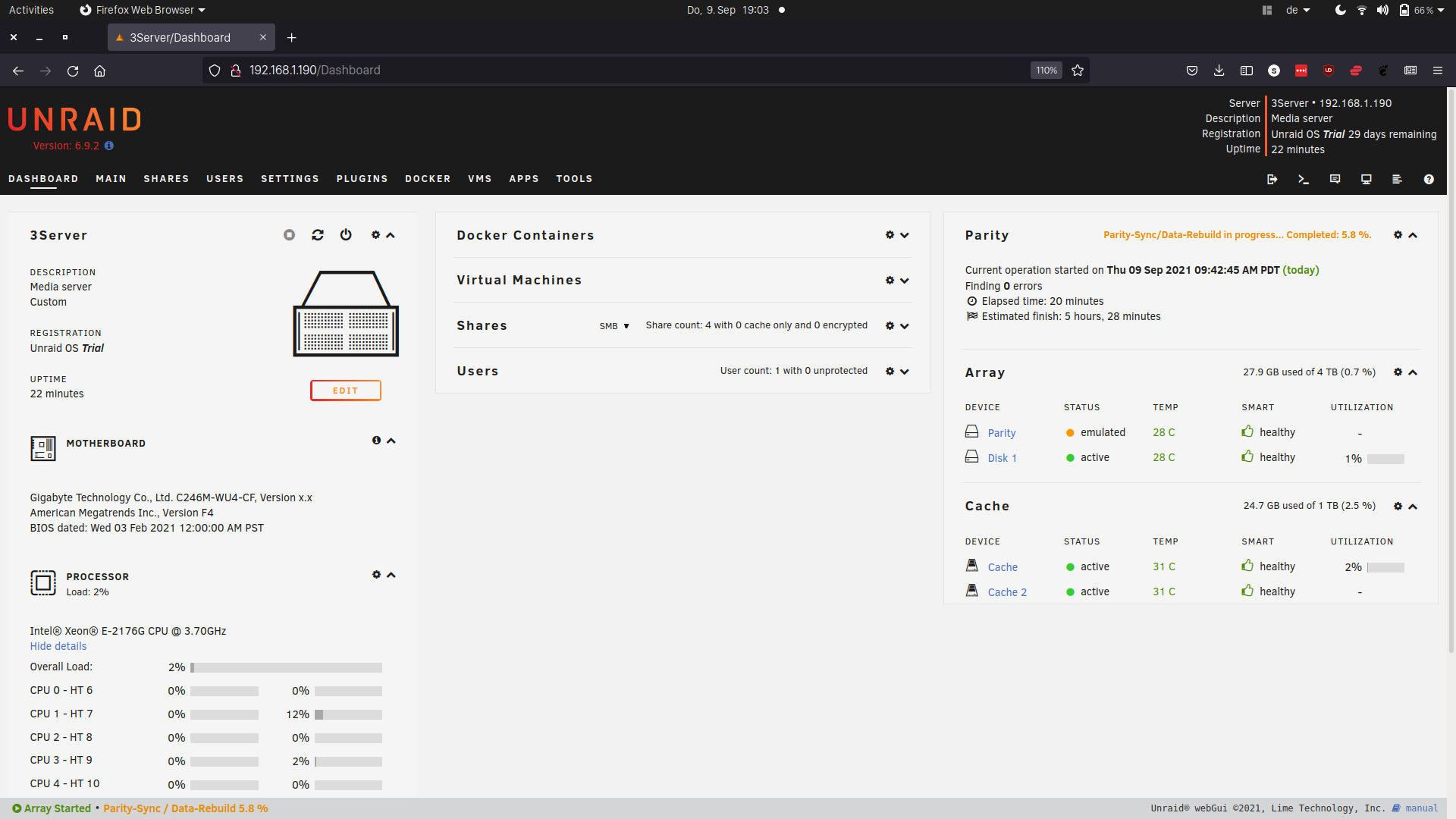

  1. Passt, wackelt, hat Luft, läuft auf Anhieb. 🙂 Die beiden SN750 sind spontan auf 1GB angewachsen, man lebt nur einmal. Bis hierhin nochmal ganz herzlichen Dank für die super Beratung!

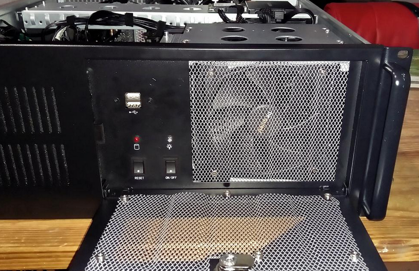

  4. Oh, dann sorry fürs Wegschnappen! 🙂 Das A78M-E35 auf dem Foto ist zwar als mATX kategorisiert aber mit 22,6 cm x 21,6 cm doch eine ganze Ecke kleiner als das C246M-WU4. Aber da finde ich dann schon irgendeine Lösung. Laut dem Thread sitzen in dem serienmäßigen Case vier HDDs direkt hinter dem Lüfter. Das reicht mir erstmal.

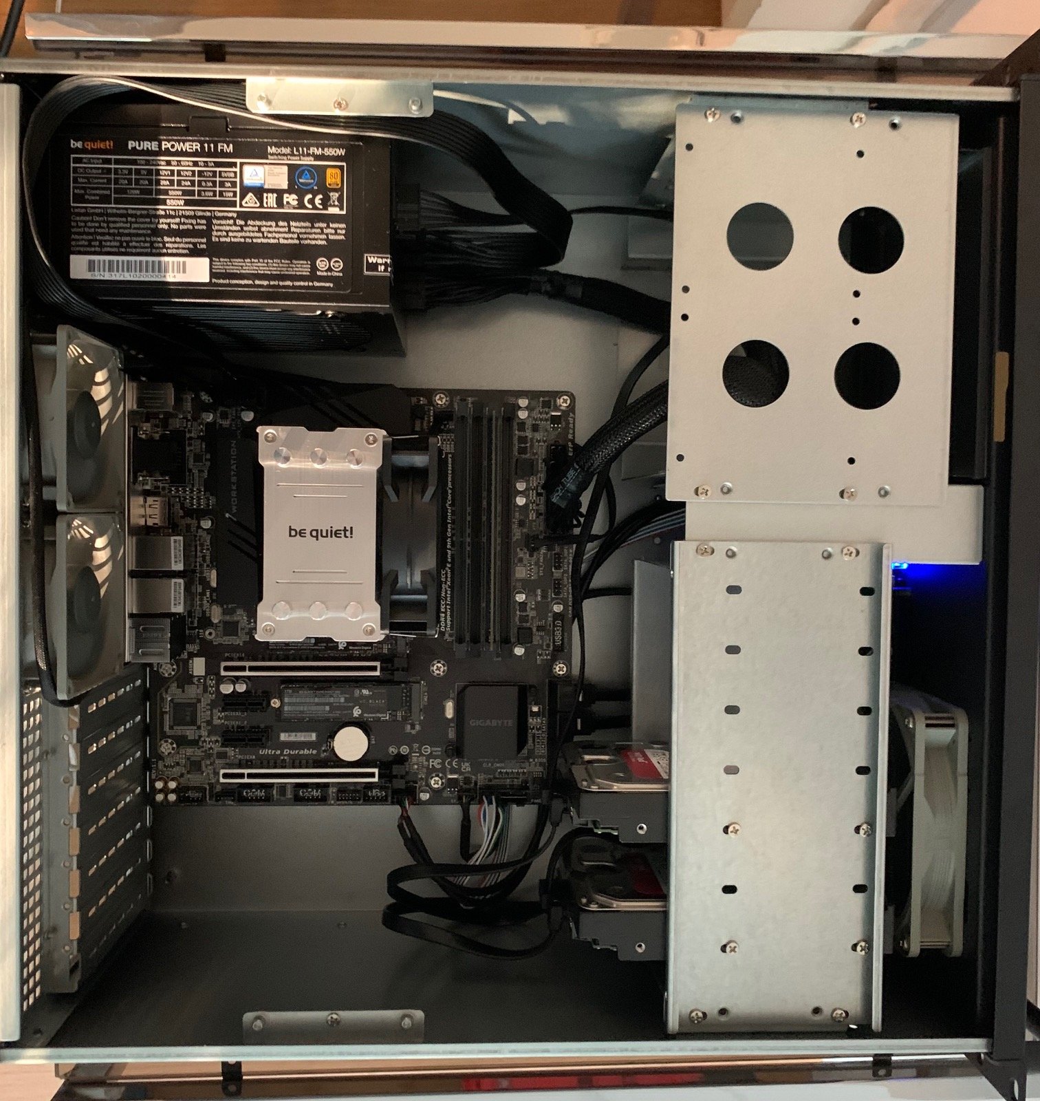

  5. Müsste man ausprobieren. Auf jeden Fall wird es knapp. Der aus dem anderen Link ein Board mit 237mm Tiefe drin und viel Luft bleibt da nicht mehr, siehe Bild. Mal schauen, irgendwie bekomme ich das schon unter. Ich hab gestern einen E-2176G bei ebay für 163€ eingesammelt. Den anderen Kram habe ich auch bestellt. Schon mal ganz lieben Dank euch soweit für eure Hilfe! 🙂
  6. Also, ich habe von den vorderen Rails bis zur hinteren Tür ca. 50cm. Ich könnte die vorderen Rails noch 5cm weiter nach vorne setzen, auch wenn es dann langsam mit den Patch-Kabeln eng wird. Also das 40248 ist mit 52,5 eigentlich auch schon zu tief. Toll wäre das 40240. Hat die beiden großen Lüfter vorne aber nur 44,5 Tiefe. Also fast noch mal 4cm weniger als das 4088. Allerdings passen da laut Datenblatt leider nur Boards mit maximal 208mm Einbautiefe rein... Im Bereich bis 200€ hab ich jetzt erstmal auch nichts anderes gefunden. Schwieriger als gedacht dieses Thema. Da ich ja erstmal eh nicht so viele Platten im Einsatz haben werde, wäre das 4088 wohl erstmal ok. Vier Platten scheinen ja ganz gut im Luftstrom zu liegen. Notfalls müsste ich später selber Hand anlegen. Zb. so oder so.

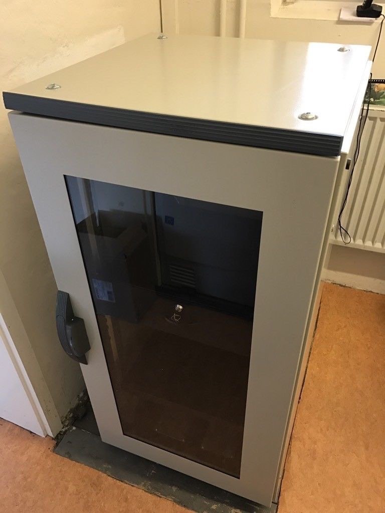

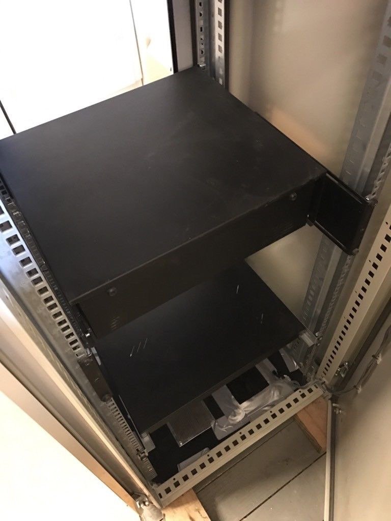

  7. Ich werde morgen mal genau nachmessen. Die Türen würde ich schon gerne weiterhin geschlossen halten. In das Rack wurden im Boden vier Zuluftöffnungen geschnitten und in die Rückseite ganz oben zwei 120er Lüfter für Abluft gesetzt. Die würde ich dann gerne über eine Lüftersteuerung im Server betreiben. Falls alles nichts nützt muss ich vielleicht die Scheibe in der vorderen Tür rausnehmen und mit einem Gitter ersetzen. Edit: Preiswecker habe ich gesetzt, danke dir.
  8. Irgendein Sarel, das habe ich 2017 bei Kleinanzeigen für 20€ oder so geschossen. Ich bin erst ab Sonntag wieder zuhause und kann dann mal konkret nachmessen. Habe auf meinen Telefon noch die alten Bilder aus dem Inserat damals gefunden aber konnte jetzt im Internet kein Datenblatt oder so finden. Also es ist nicht so ein Spielzeugrack aber die richtig tiefen Gehäuse werden wahrscheinlich nicht reinpassen. Geht schon eher ins quadratische.
