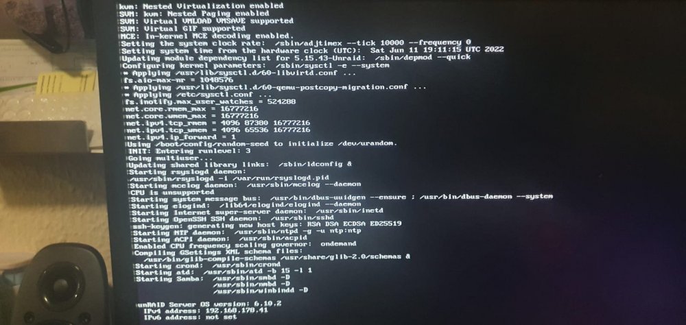

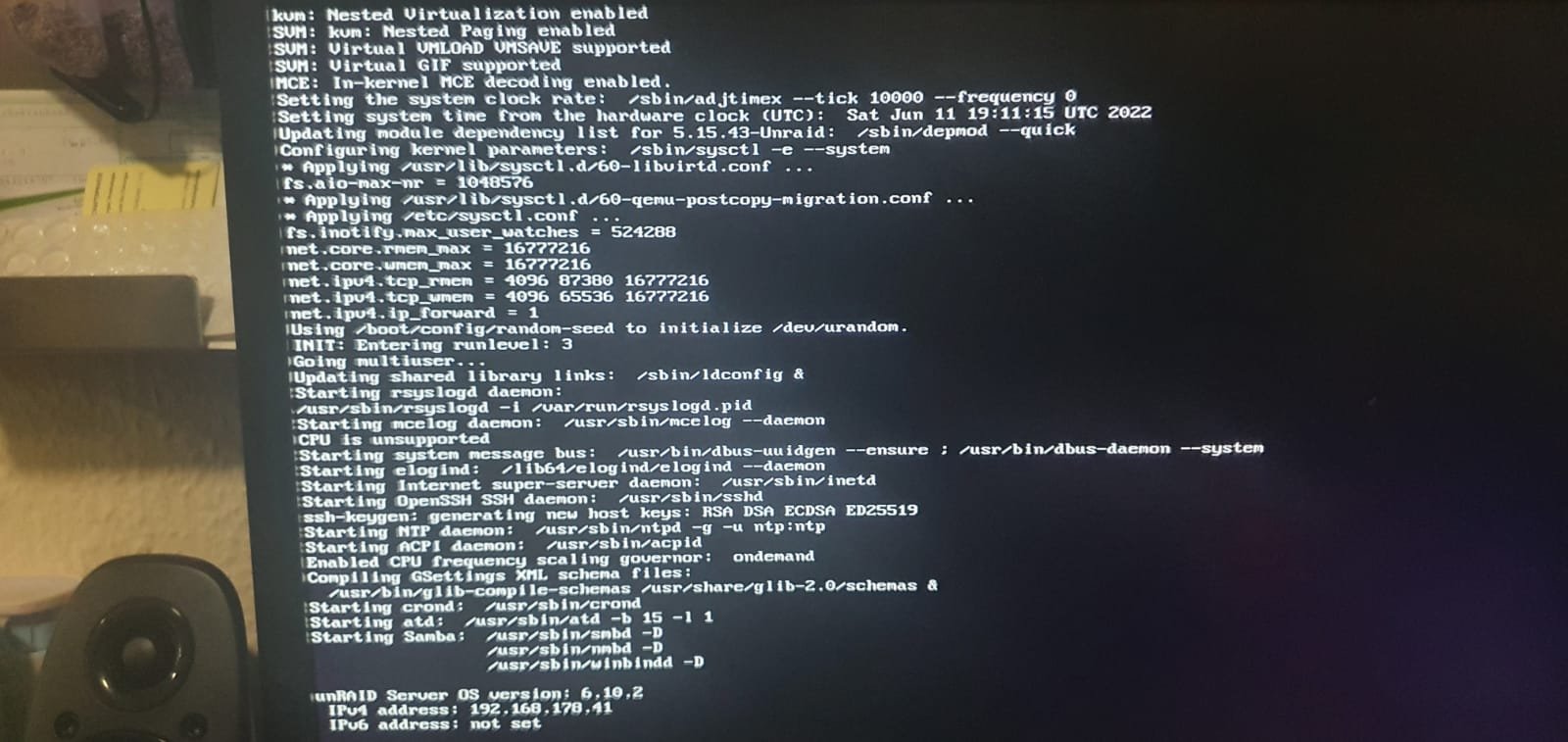

  6. Ja es ist die 6.10.2, erschreckender weiße hat er jetzt durchgebootet aber hier im Bild sieht man dennoch den Fehler.
  7. Also ich hab heute nen neuen Stick gemacht dafür, also aktuellste stabile Version.

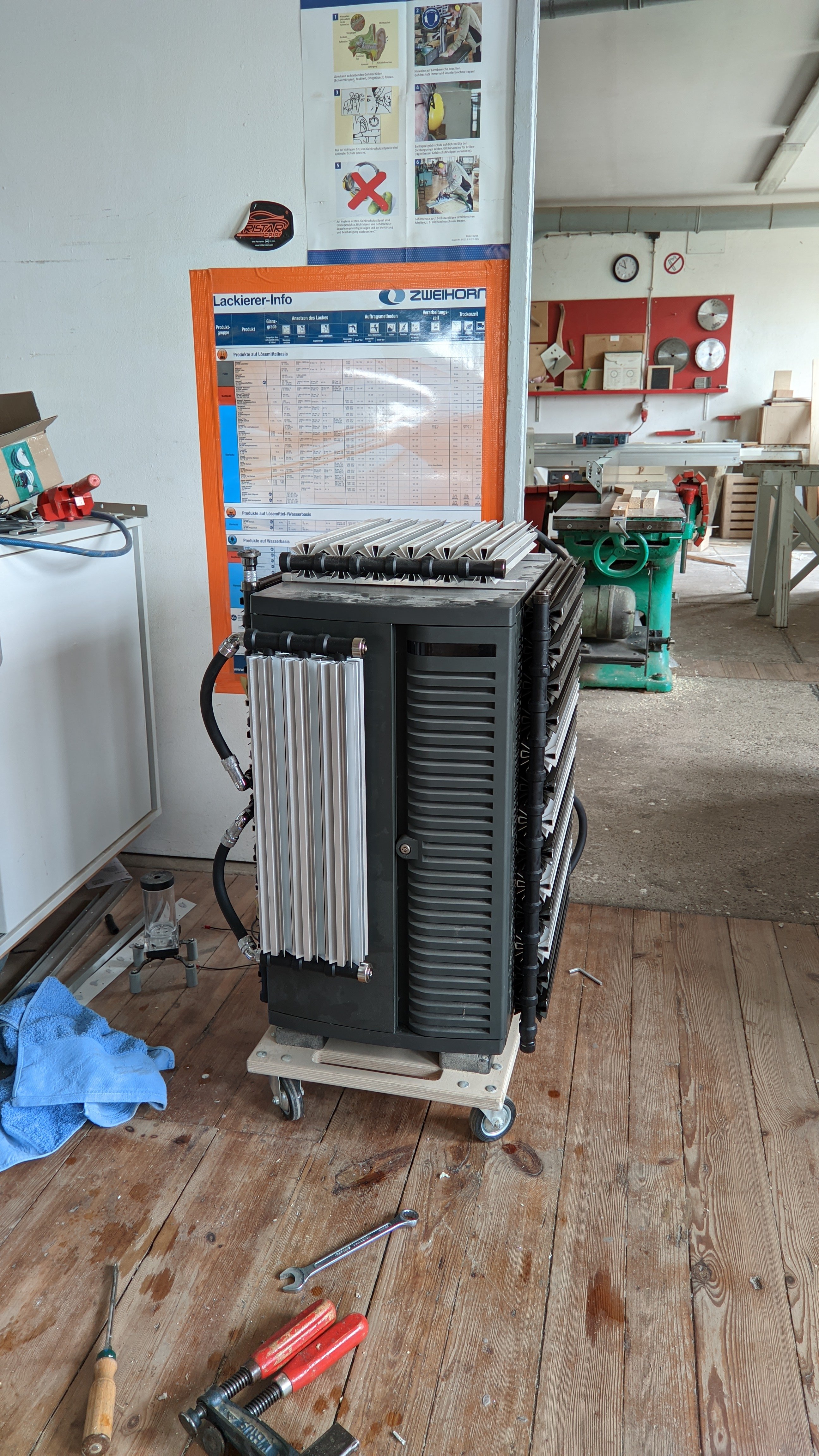

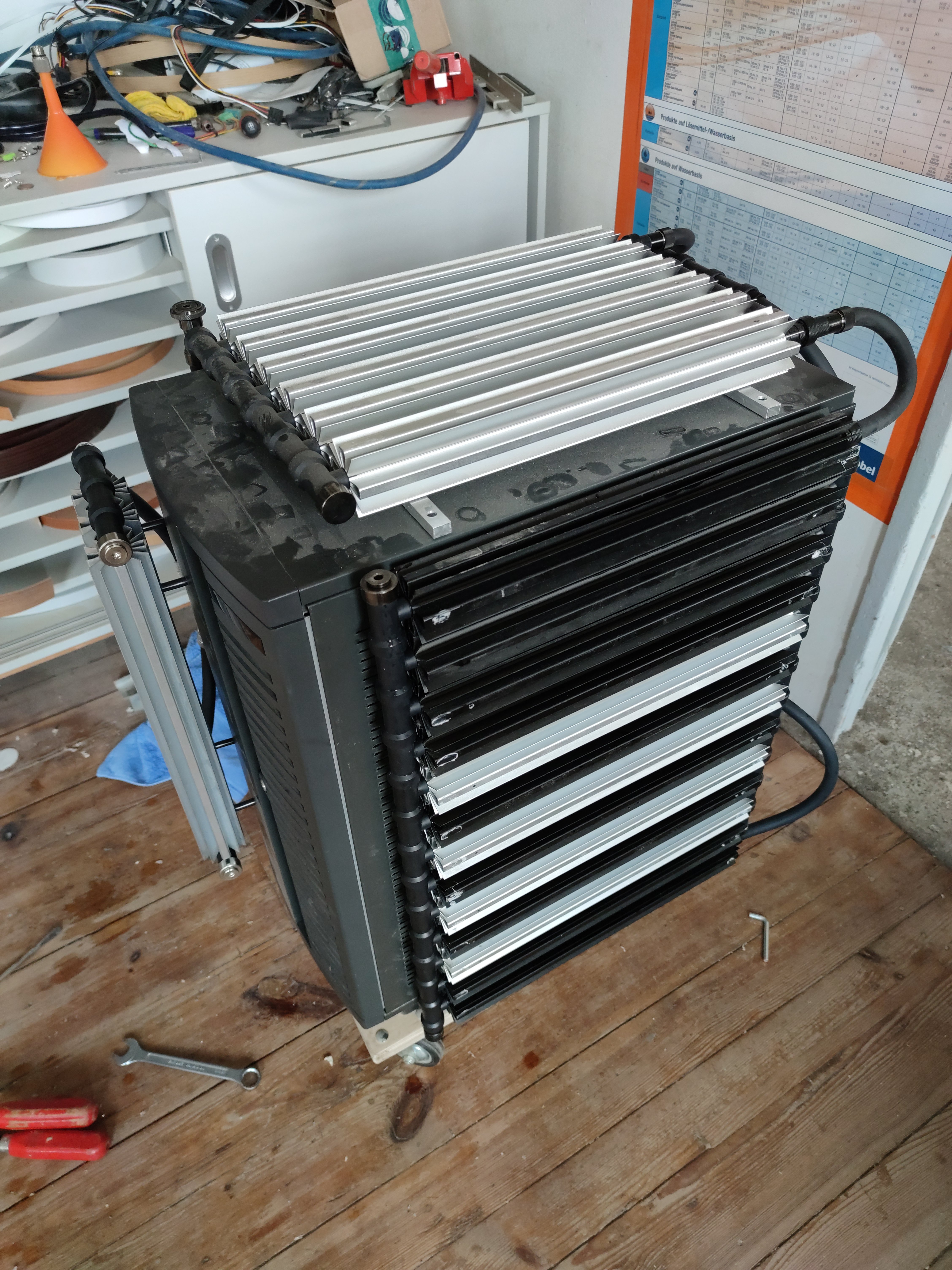

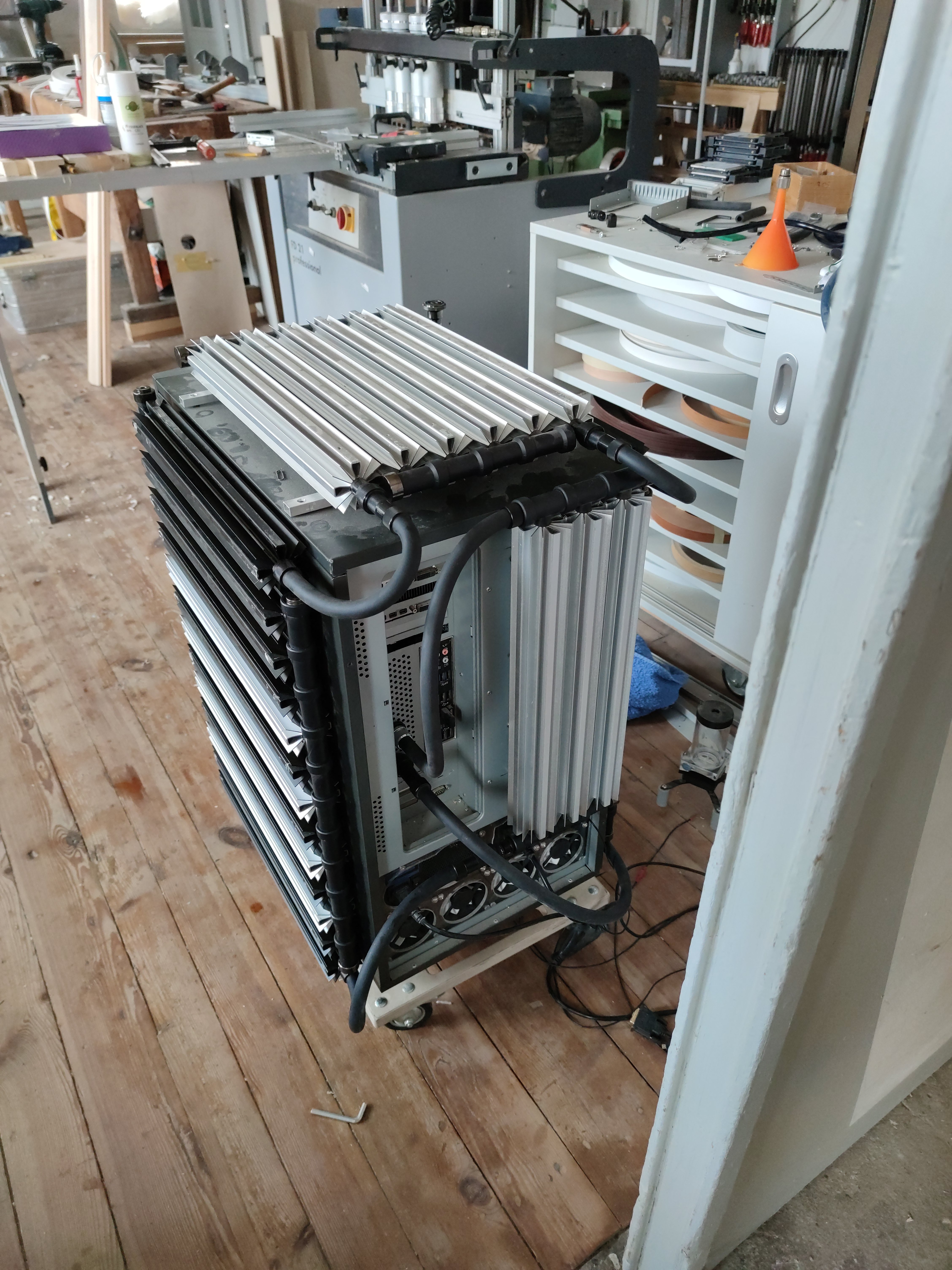

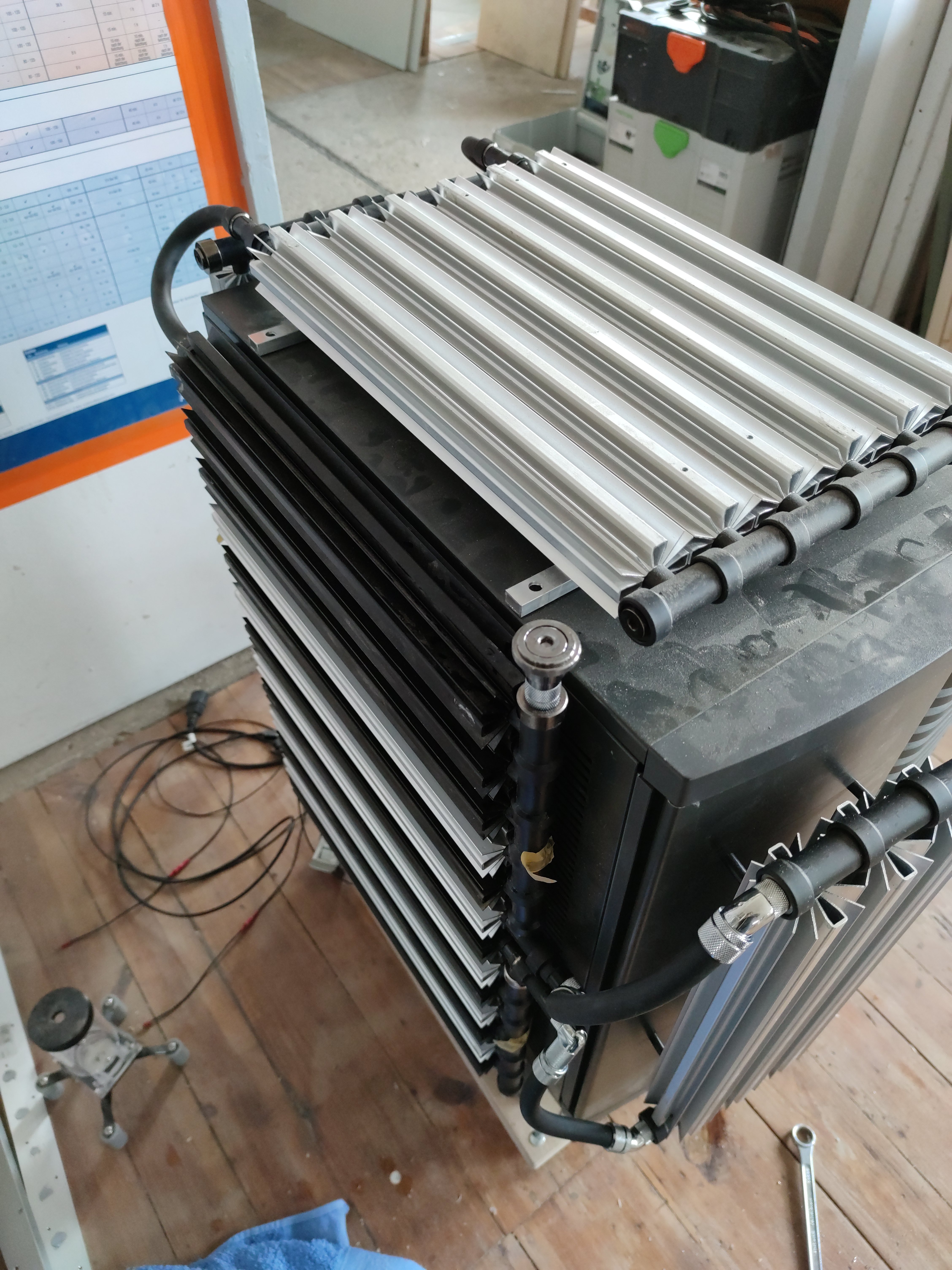

  12. Ne wakü sollte allgemein nicht undicht sein. 🤔🤔 Ich finde das thema ja echt spannend mit der aquariumskühlung. Ich hab bisher noch keinen passenden wärmetauscher gesehen für sone aktion. Man könnte auch eine heizschleife aus edelstahl bauen und die in den sand des aquarium versenken das die aus nem durchgängigen rohr besteht und außerhalb des aquariums angeschlossen wird.
  13. Naja 14w idle ist mal echt wenig, da würde ich eigentlich nicht über ne wakü nachdenken. Das nächste, du brauchst dann nen edelstahl radiator den du ins aquarium hängst. Wie viel liter hat dein aquarium und in welchem temperaturbereich liegt es?
  14. Ich vermute das mein monster so um die 80kg haben wird, es fehlt ja noch der große radi auf der mainboardseite und und das kühlmittel ich denke das etwa 8 bis 9 liter da rein gehen Meine gesamte radiatorfläche besteht jetzt aus 41 elemente des alphacool cape cora hf das sollte etwa eine kühlleistung von 7x 360er radiatoren haben also mehr als genug dafür
