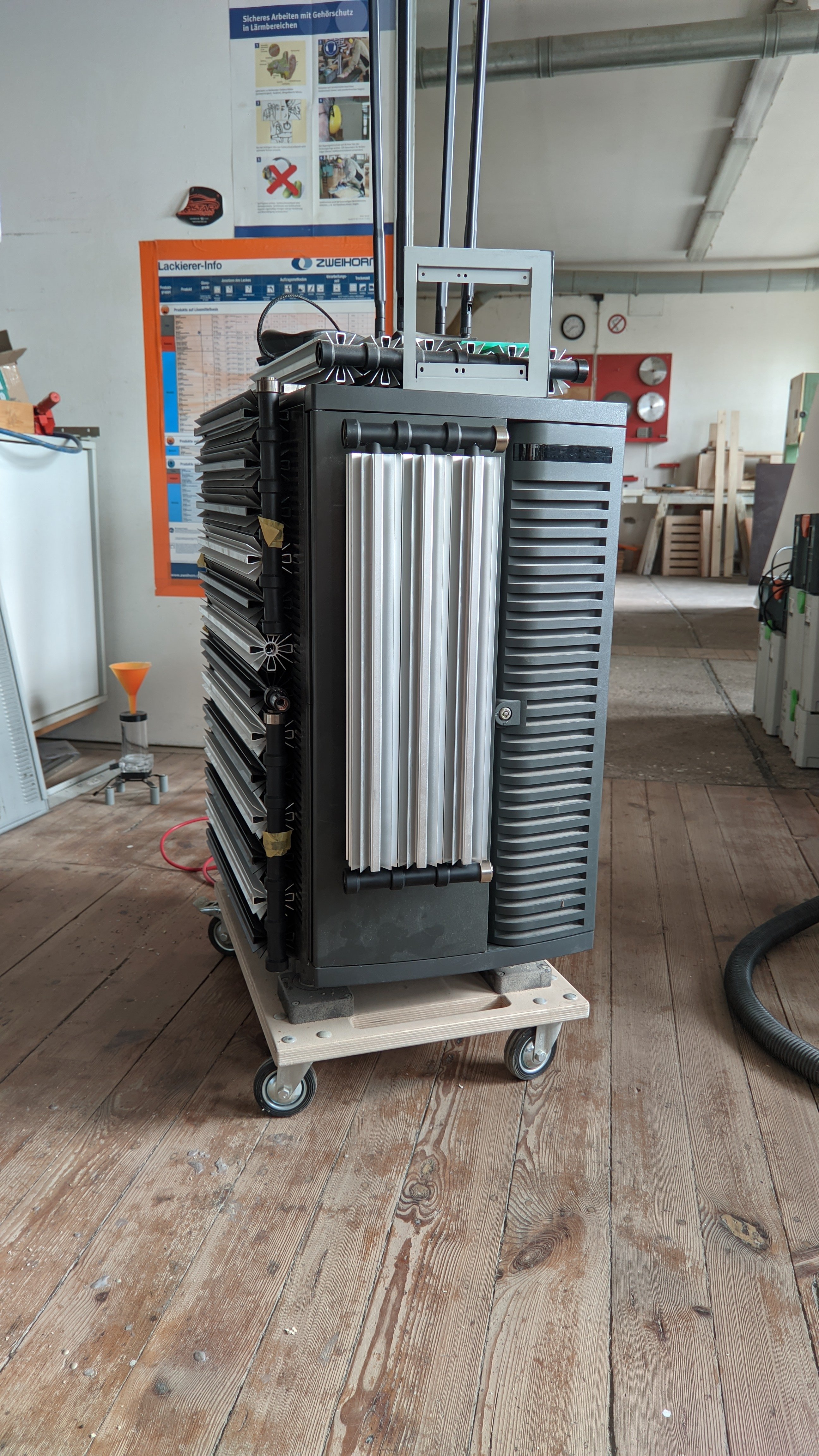

  12. Ne wakü sollte allgemein nicht undicht sein. 🤔🤔 Ich finde das thema ja echt spannend mit der aquariumskühlung. Ich hab bisher noch keinen passenden wärmetauscher gesehen für sone aktion. Man könnte auch eine heizschleife aus edelstahl bauen und die in den sand des aquarium versenken das die aus nem durchgängigen rohr besteht und außerhalb des aquariums angeschlossen wird.
  13. Naja 14w idle ist mal echt wenig, da würde ich eigentlich nicht über ne wakü nachdenken. Das nächste, du brauchst dann nen edelstahl radiator den du ins aquarium hängst. Wie viel liter hat dein aquarium und in welchem temperaturbereich liegt es?

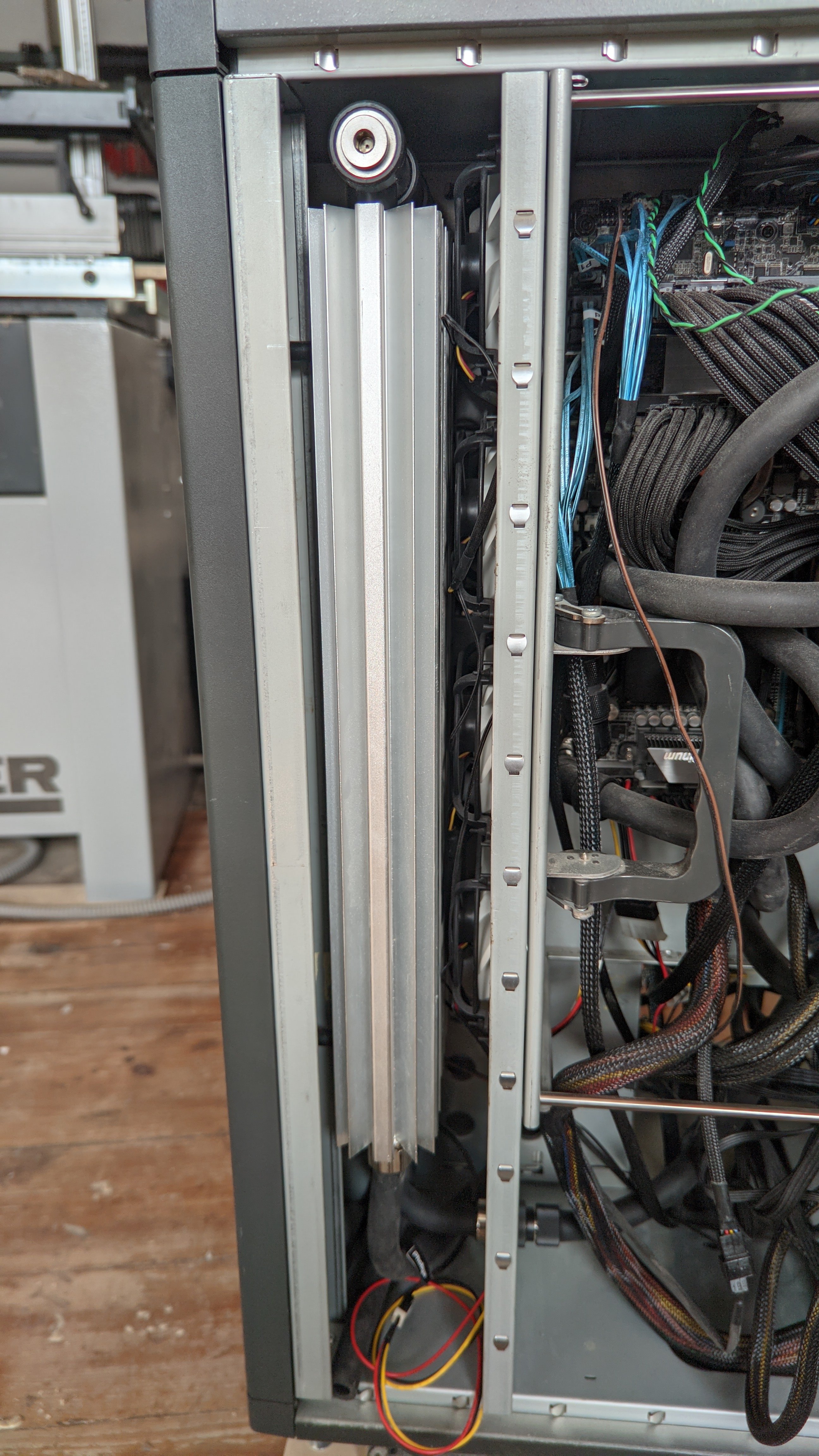

  14. Ich vermute das mein monster so um die 80kg haben wird, es fehlt ja noch der große radi auf der mainboardseite und und das kühlmittel ich denke das etwa 8 bis 9 liter da rein gehen Meine gesamte radiatorfläche besteht jetzt aus 41 elemente des alphacool cape cora hf das sollte etwa eine kühlleistung von 7x 360er radiatoren haben also mehr als genug dafür

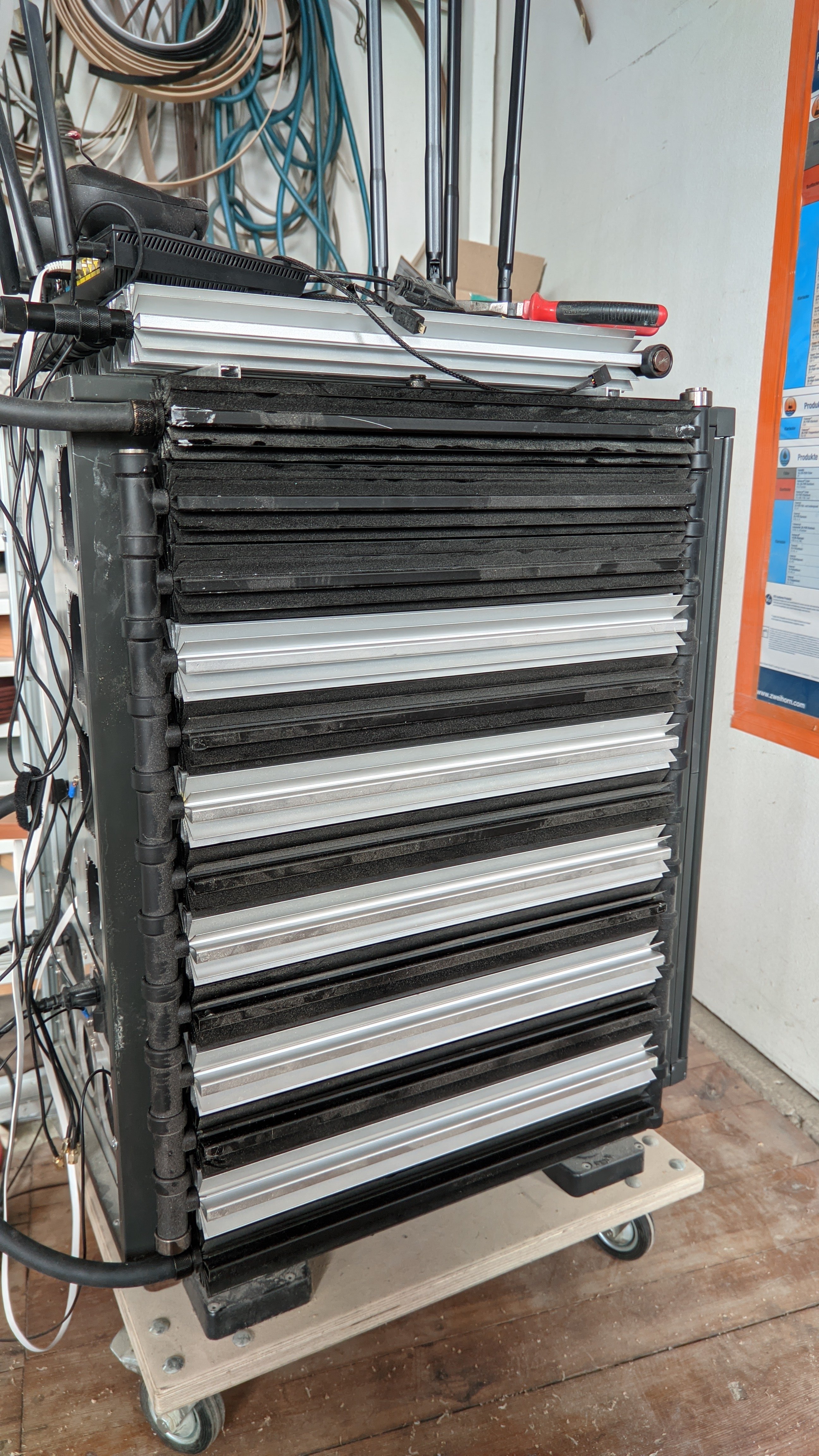

  15. So Langsam hab ich dann die maximale Radiatorfläche erreicht.

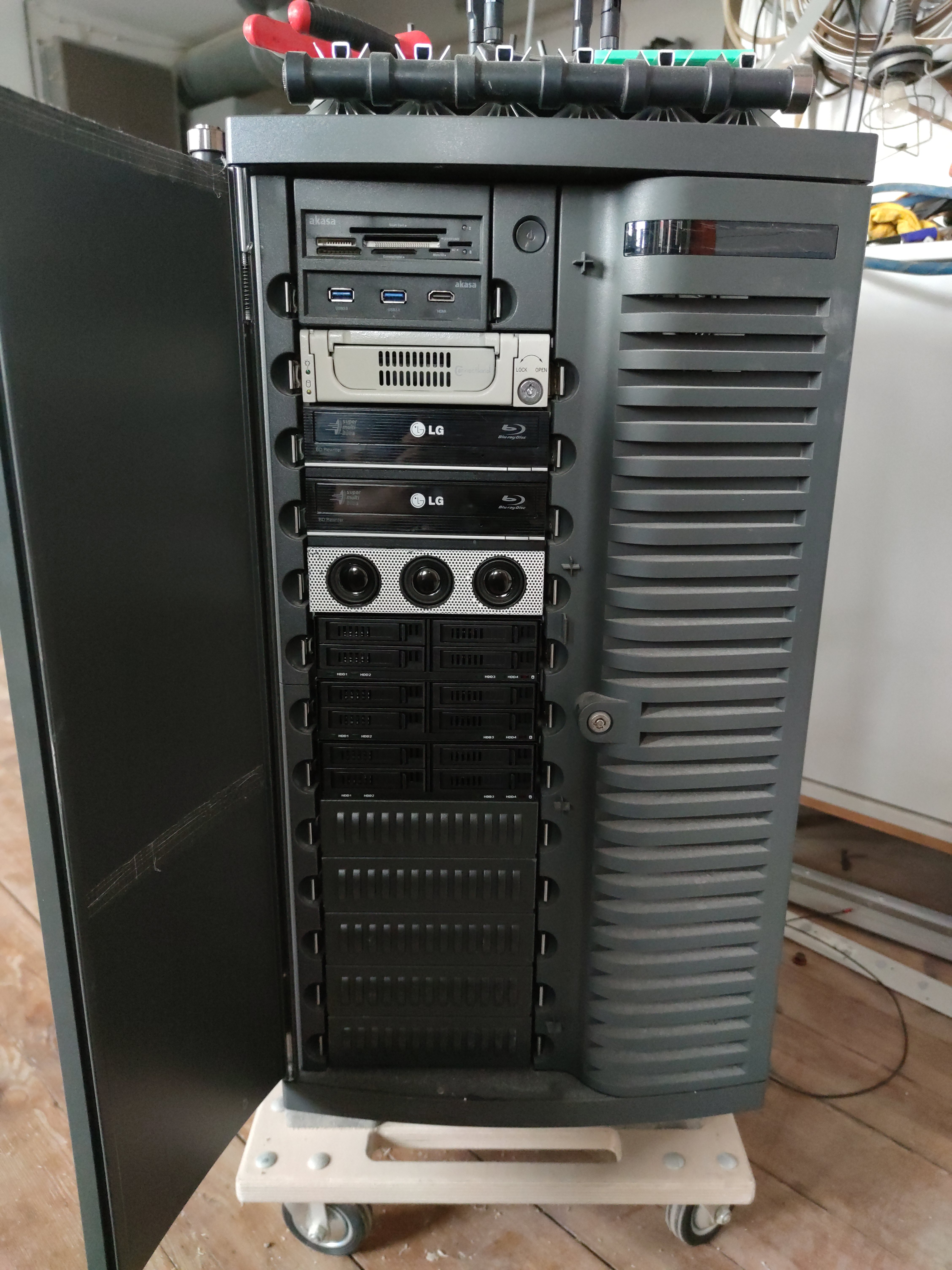

  16. Sobald ich das kühlsystem meines Servers vollständig habe werde ich darüber ausführlich berichten wie es mit quadcrossfire in einer vm läuft. PS: Ja ich weiß das 2 R9-295x2 absolut unvernünftig sind wegen der Leistungsaufnahme von 500w ohne oc pro karte. Aber dieses System ist einfach das was ich mir früher immer vorgestellt habe und jetzt einfach besitzen will. PPS: Nur so am Rande falls hier jemand ne wassergekühlte R9-295x2 hat und die abgeben möchte (auch wenn defekt) kann er sich gern bei mir melden. Ich würde gern 4 von denen betreiben, um mehrere VMs damit zu haben.

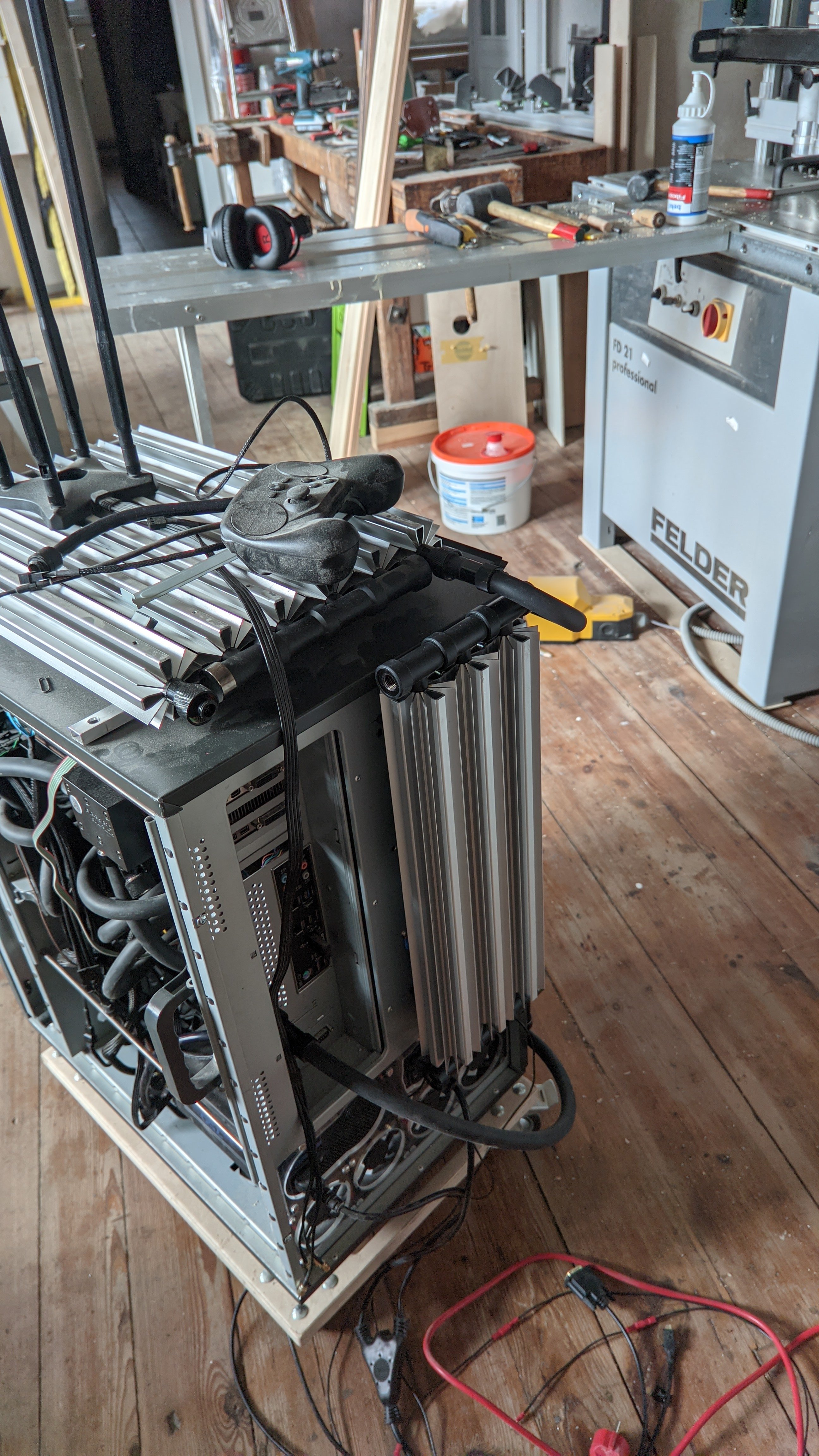

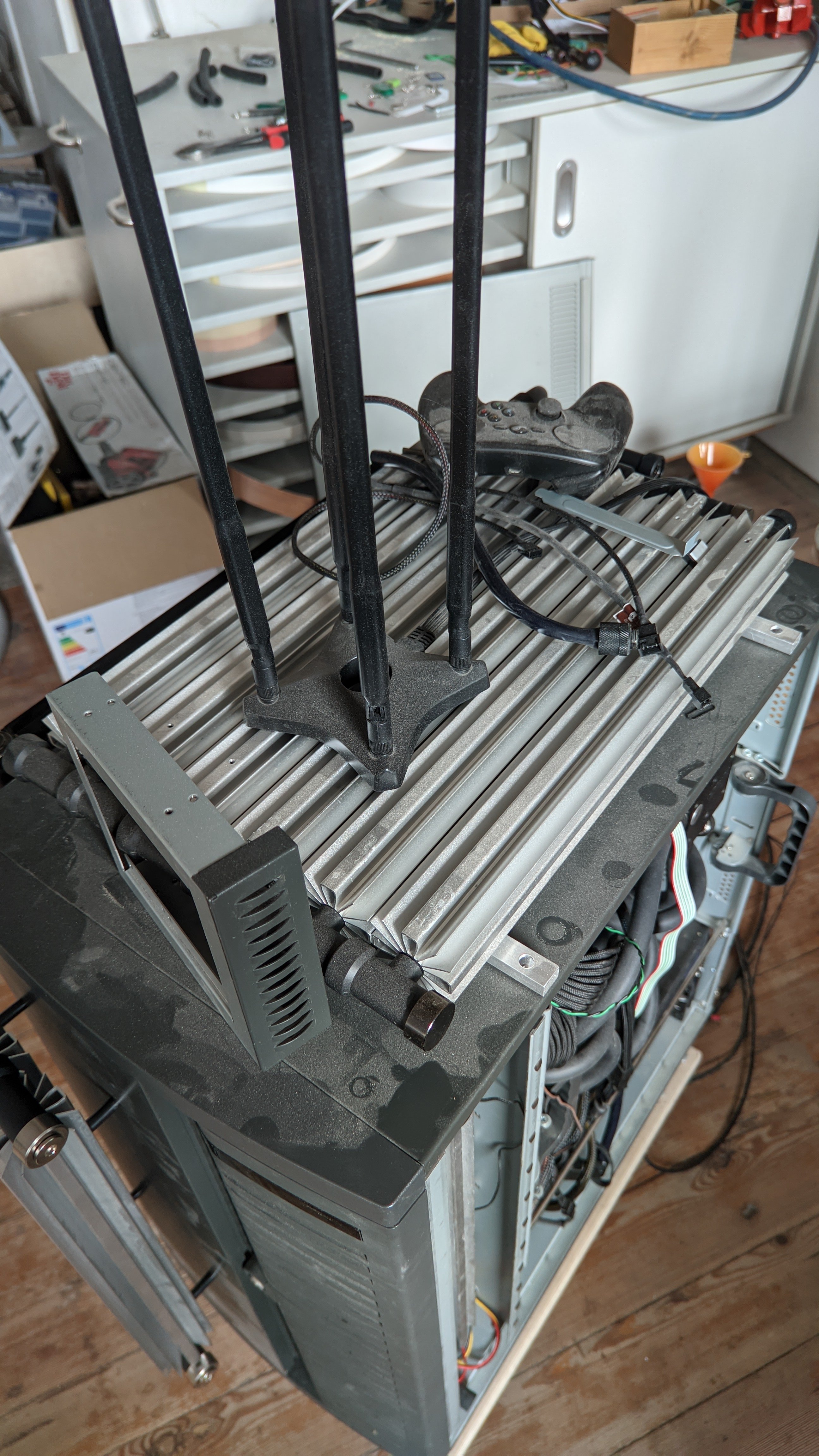

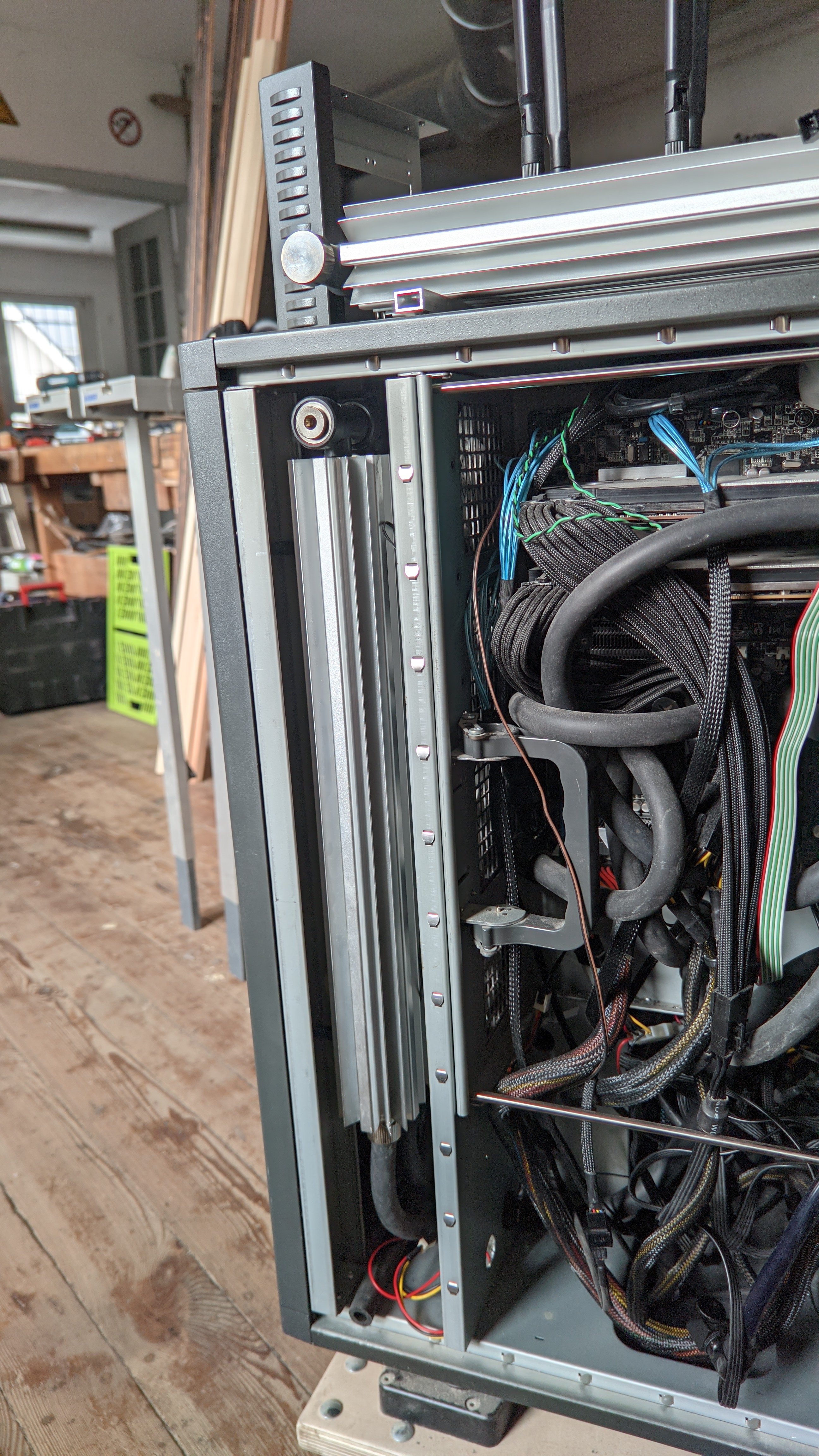

  19. Es geht mal wieder weiter: Erste seitenwand mit Radiator fertig. Nach dem motto: Radiatorfläche kann man nie genug haben!
