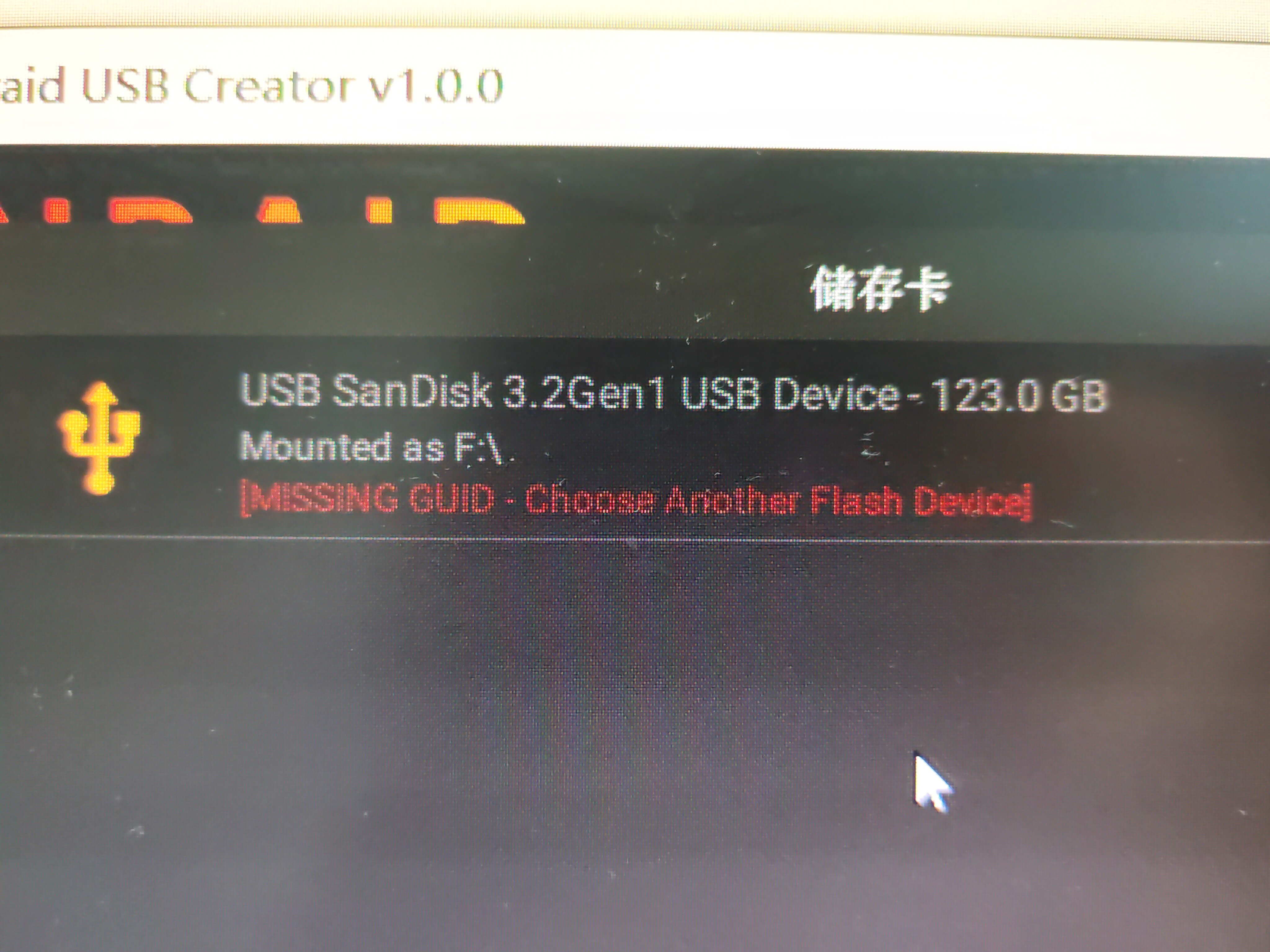

  15. 原来启动的U盘有坏道了,于是就着手更换,买了sandisk的CZ73,用Unraid.USB.Creator制作启动盘,但是提示Missing GUID,要更换U盘,正好手上有一个sandisk的DDC4 U盘,但是制作时也有同样的提示,无奈之下找了个好久以前的sandisk酷豆(也有坏道)到时可以可以制作,只能临时做了替换使用下。我按照网上查到的方法将前面两个U盘进行了格式化等操作,也查到有GUID了,但是为啥Unraid.USB.Creator还是说Missing GUID啊?
