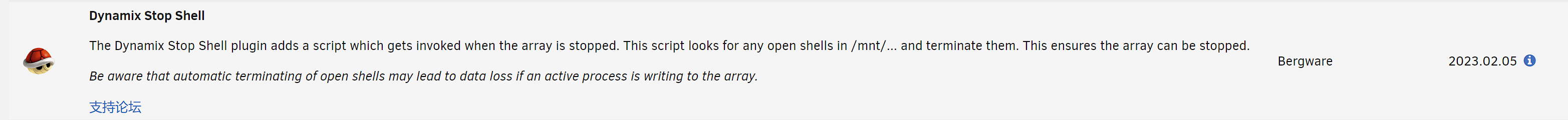

试试安装下面的插件,看看有没有改善
Dynamix Stop Shell
好的,我来试试,谢谢!
