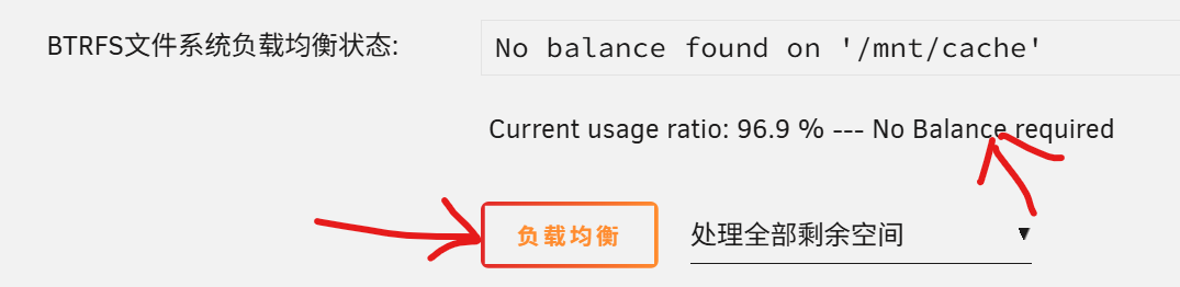

  2. 以前用 btrfs 格式的时候,遇见过同样的问题,进入 cache 看需不需要执行一下 balance 不知道 你这种zfs格式是不一样。。。

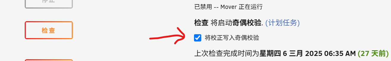

  3. 试试 主界面 -》 检查 旁边, 勾选 将校正写入奇偶校验, 然后进行 检查

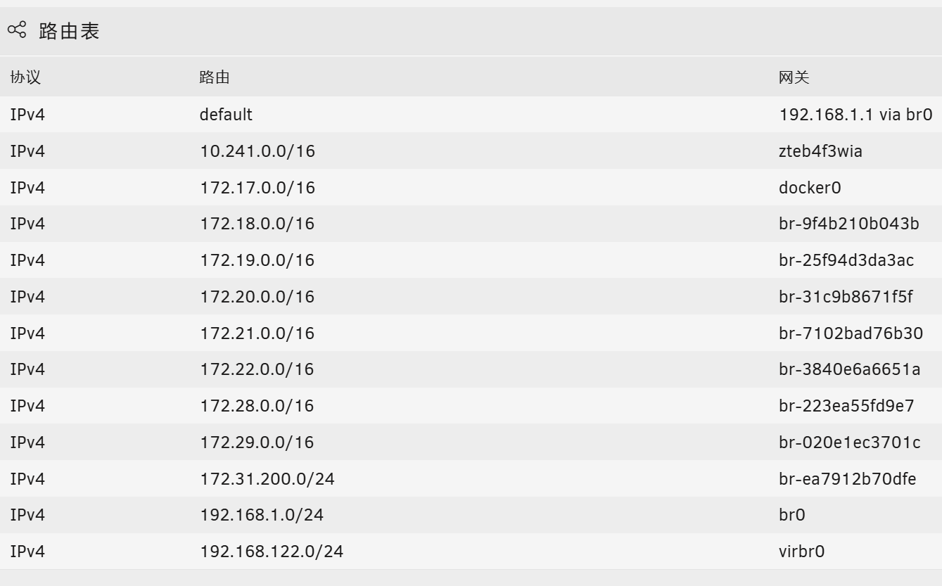

  5. 感觉是之前那个docker还在生效,应该是个监控的docker? 试试: 1. docker页面,将docker compose down掉 2.进入终端 , docker ps 一下,看看 是不是还在运行,还在运行 docker stop CONTAINER_ID , 看还有没有日志记录错误 3. 还不行, 设置 -> 网络设置 -> 路由, 看看 172.18.x.x 路由还在不在, 确认 没有用上该网络的docker , 干掉之

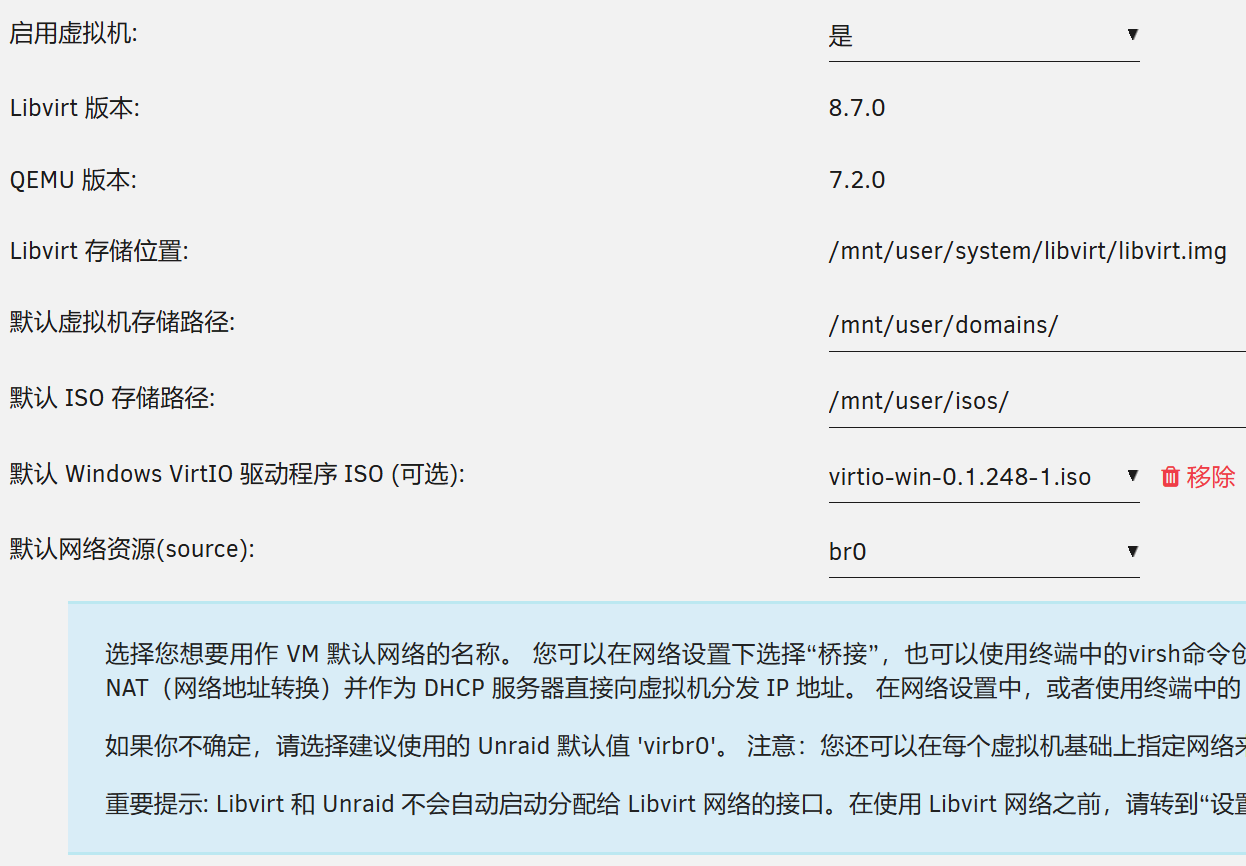

  7. 这是虚拟机的配置? 网络资源应该是eth0 那个bridge。
  8. 类似的网络配置,虚拟了爱快,openwrt,没有问题 1.查看一下设置-虚拟机, 看看网络资源设置(点开高级)如何? 2. 查看 设置- 网络 的路由配置对不对

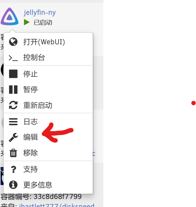

  10. 是通过Docker安装的吧? 编辑 其中一个 docker 配置, 譬如 jellyfin 修改 Port 为 其他端口, 可以避免端口冲突 然后应用之, 用新端口访问,即可.
