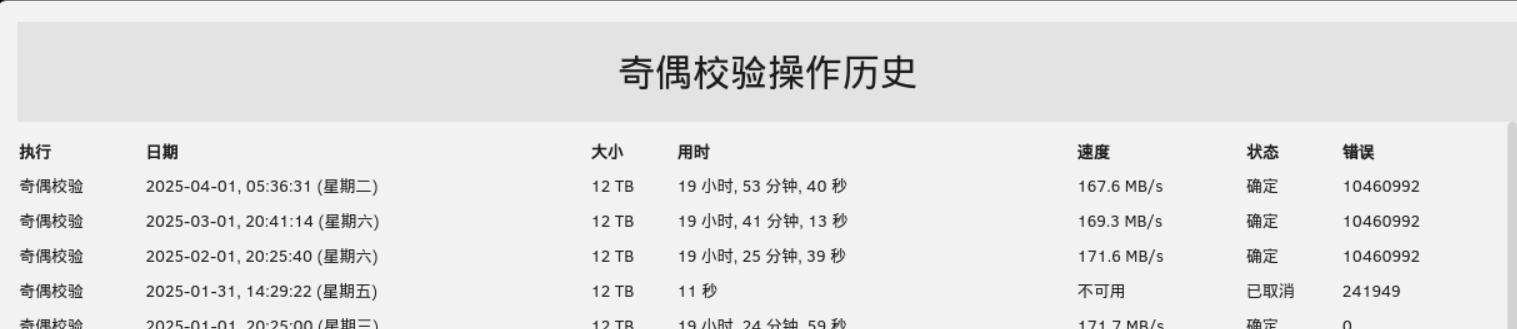

  7. 我有次移除一块硬盘后再插回去,校验盘出现了错误,后面每次校验都出错,数量都是一样的,不能修复吗?我应该怎么处理
