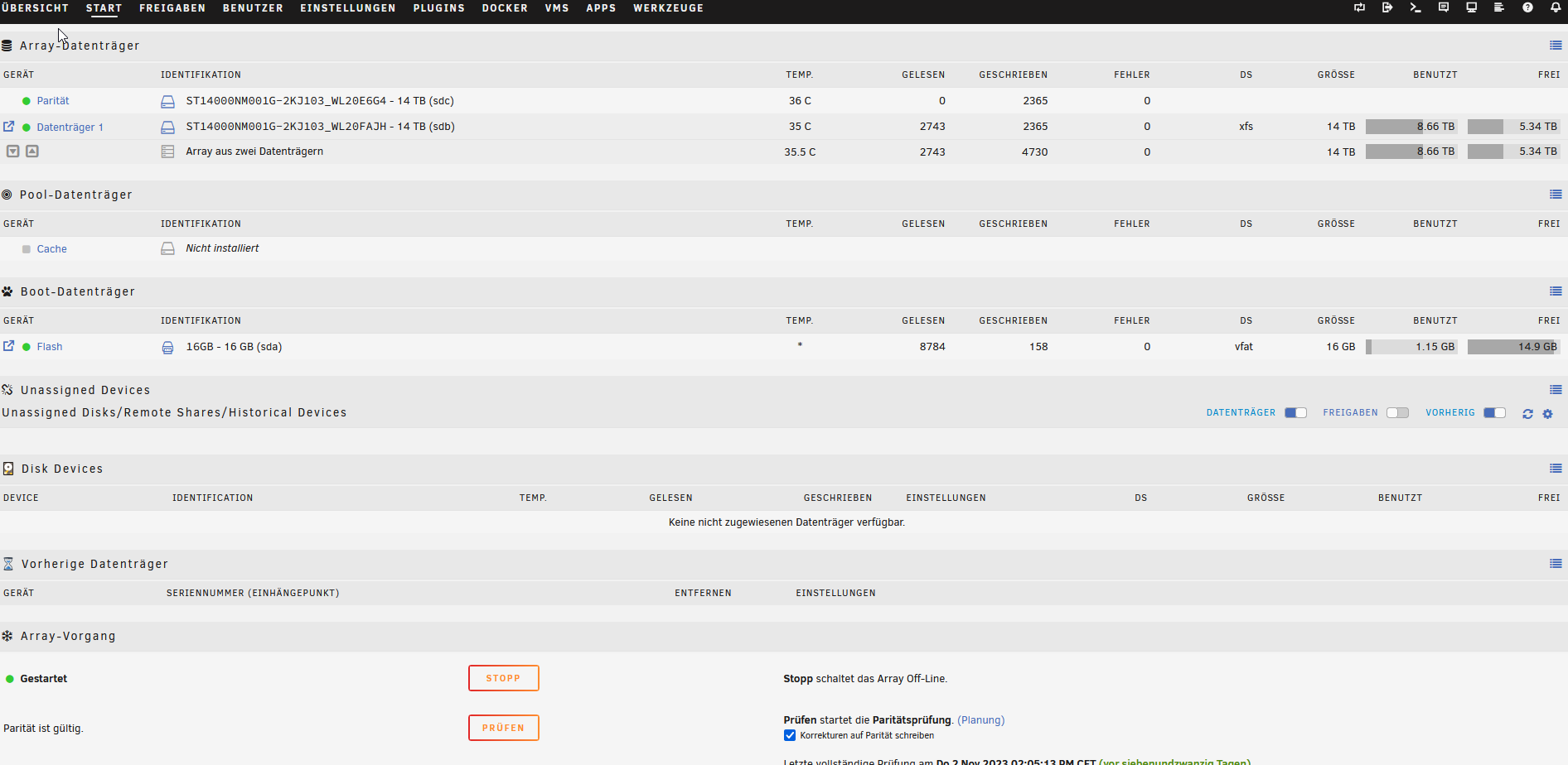

  1. ich glaube das war mein problem und er sagt es selbst wenn der Fehler da ist dann ist das teil hinüber (ist ein Bug in der Firmware der NVME)
  2. mit neuen nvme´s gehts wieder kann mir jemand kurz die default einstellungen von den Freigaben schicken ? (also welche Freigaben wo primär liegen sollten)
  3. beim hochfahren kommt auf jeden Fall die Meldung, nvme device not ready abborting initialistation
  4. da siehst du nicht viel, die 2 normalen platten, die das arrray bilden und keine nicht zugewiesenen platten und wenn ich einen cachen aufbauen will, findet er auch keine platten, die ich dafür verwenden kann ich schau gerade über eine Windows-Installation auf der gleichen Hardware auf einer anderen Festplatte, ob da die nvme erkannt werden
  5. das beide nvme gleichzeitig defekt sind kann ja fast net sein oderr?
  6. ja war vorher ohne, deswegen habe ich mal mit dem Parameter versucht, hat aber auch nichts gebracht ja hab dann den button geklickt ohne cache array starten
  7. ein Downgrade auf die bisherige Version hat auch nichts bewirkt
  8. nein garnicht mehr nur unter Systemgeräte finde ich sie
  9. Hallo zusammen, ich bräuchte dringend eure hilfe nach dem letzten Neustart wegen Update auf version 6.12.5 werden meine beiden NVme´s die als Cache eingesetzt waren nicht mehr erkannt im Bios sehe ich sie noch und unter Systemgeräte finde ich sie auch IOMMU group 20:[144d:a80a] 03:00.0 Non-Volatile memory controller: Samsung Electronics Co Ltd NVMe SSD Controller PM9A1/PM9A3/980PRO IOMMU group 22:[144d:a80a] 08:00.0 Non-Volatile memory controller: Samsung Electronics Co Ltd NVMe SSD Controller PM9A1/PM9A3/980PRO was könnte das sein und wie bekomme ich es wieder zum laufen?
