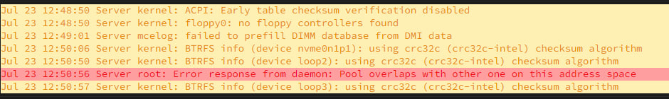

  3. habe je beschrieben das ich an der fehlersuche dran bin,... der witz ist wenn ich die VM geschichte nicht Starte, habe ich weder fehler noch bleibt das system hängen. ich häng mal die gewünschten daten an server-diagnostics-20230725-1949.zip syslog hier nun auch wieder der aktuelle Log (copy Paste) nut die errors Jul 25 19:47:01 Server root: Error response from daemon: Pool overlaps with other one on this address space Jul 25 19:47:01 Server root: Error: Nexthop has invalid gateway. Jul 25 19:47:06 Server kernel: CPU: 1 PID: 2217 Comm: kworker/u32:5 Tainted: P O 6.1.38-Unraid #2 Jul 25 19:47:06 Server kernel: Call Trace: Jul 25 19:46:24 Server kernel: BTRFS info (device nvme0n1p1): using crc32c (crc32c-intel) checksum algorithm Jul 25 19:46:58 Server kernel: BTRFS info (device loop2): using crc32c (crc32c-intel) checksum algorithm Jul 25 19:47:01 Server kernel: BTRFS info (device loop3): using crc32c (crc32c-intel) checksum algorithm Jul 25 19:47:01 Server crond[1676]: failed parsing crontab for user root: /usr/local/emhttp/plugins/tips.and.tweaks/scripts/rc.tweaks set_governor powersave &> /dev/null Jul 25 19:47:01 Server crond[1676]: failed parsing crontab for user root: /usr/local/emhttp/plugins/tips.and.tweaks/scripts/rc.tweaks set_governor powersave &> /dev/null Jul 25 19:47:06 Server kernel: WARNING: CPU: 1 PID: 2217 at net/netfilter/nf_conntrack_core.c:1210 __nf_conntrack_confirm+0xa4/0x2b0 [nf_conntrack]

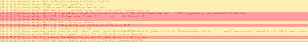

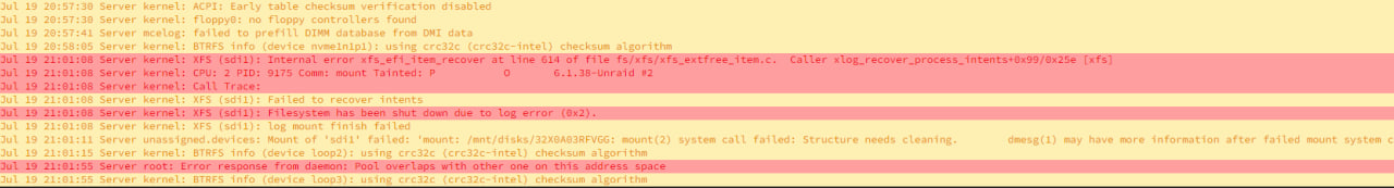

  8. also scheinbar hat eine HDD XFS PRobleme bin aktuell schon am reparieren. trotzdem hier mal der SYSlog Jul 18 22:09:05 Server kernel: ACPI: Early table checksum verification disabled Jul 18 22:09:05 Server kernel: floppy0: no floppy controllers found Jul 18 22:09:15 Server mcelog: failed to prefill DIMM database from DMI data Jul 18 22:09:46 Server kernel: BTRFS info (device nvme1n1p1): using crc32c (crc32c-intel) checksum algorithm Jul 18 22:09:56 Server kernel: XFS (sde1): Internal error xfs_efi_item_recover at line 614 of file fs/xfs/xfs_extfree_item.c. Caller xlog_recover_process_intents+0x99/0x25e [xfs] Jul 18 22:09:56 Server kernel: CPU: 9 PID: 12297 Comm: mount Tainted: P O 6.1.38-Unraid #2 Jul 18 22:09:56 Server kernel: Call Trace: Jul 18 22:09:56 Server kernel: XFS (sde1): Failed to recover intents Jul 18 22:09:56 Server kernel: XFS (sde1): Filesystem has been shut down due to log error (0x2). Jul 18 22:09:56 Server kernel: XFS (sde1): log mount finish failed Jul 18 22:09:59 Server unassigned.devices: Mount of 'sde1' failed: 'mount: /mnt/disks/32X0A03RFVGG: mount(2) system call failed: Structure needs cleaning. dmesg(1) may have more information after failed mount system call. ' Jul 18 22:10:10 Server kernel: BTRFS info (device loop2): using crc32c (crc32c-intel) checksum algorithm Jul 18 22:10:50 Server root: Error response from daemon: Pool overlaps with other one on this address space Jul 18 22:10:50 Server kernel: BTRFS info (device loop3): using crc32c (crc32c-intel) checksum algorithm Jul 18 22:12:33 Server rc.docker: StorJ_002_VPS_001: Error response from daemon: invalid mount config for type "bind": bind source path does not exist: /mnt/disks/32X0A03RFVGG/Storj_02/Identity/storagenode/ Jul 18 22:12:33 Server rc.docker: Error: failed to start containers: StorJ_002_VPS_001 Jul 18 22:12:40 Server rc.docker: StorJ_004_VPS_003: Error response from daemon: invalid mount config for type "bind": bind source path does not exist: /mnt/disks/32X0A03RFVGG/Storj_04/Identity/storagenode/ Jul 18 22:12:40 Server rc.docker: Error: failed to start containers: StorJ_004_VPS_003 Jul 18 22:15:03 Server kernel: XFS (sde1): Internal error xfs_efi_item_recover at line 614 of file fs/xfs/xfs_extfree_item.c. Caller xlog_recover_process_intents+0x99/0x25e [xfs] Jul 18 22:15:03 Server kernel: CPU: 4 PID: 16804 Comm: mount Tainted: P O 6.1.38-Unraid #2 Jul 18 22:15:03 Server kernel: Call Trace: Jul 18 22:15:03 Server kernel: XFS (sde1): Failed to recover intents Jul 18 22:15:03 Server kernel: XFS (sde1): Filesystem has been shut down due to log error (0x2). Jul 18 22:15:03 Server kernel: XFS (sde1): log mount finish failed Jul 18 22:15:06 Server unassigned.devices: Mount of 'sde1' failed: 'mount: /mnt/disks/32X0A03RFVGG: mount(2) system call failed: Structure needs cleaning. dmesg(1) may have more information after failed mount system call. ' Jul 18 22:15:23 Server kernel: XFS (sde1): Internal error xfs_efi_item_recover at line 614 of file fs/xfs/xfs_extfree_item.c. Caller xlog_recover_process_intents+0x99/0x25e [xfs] Jul 18 22:15:23 Server kernel: CPU: 3 PID: 21086 Comm: mount Tainted: P O 6.1.38-Unraid #2 Jul 18 22:15:23 Server kernel: Call Trace: Jul 18 22:15:23 Server kernel: XFS (sde1): Failed to recover intents Jul 18 22:15:23 Server kernel: XFS (sde1): Filesystem has been shut down due to log error (0x2). Jul 18 22:15:23 Server kernel: XFS (sde1): log mount finish failed Jul 18 22:15:25 Server unassigned.devices: Mount of 'sde1' failed: 'mount: /mnt/disks/32X0A03RFVGG: mount(2) system call failed: Structure needs cleaning. dmesg(1) may have more information after failed mount system call. ' Jul 18 22:18:13 Server kernel: sd 5:0:1:0: [sde] Synchronize Cache(10) failed: Result: hostbyte=0x01 driverbyte=DRIVER_OK Jul 18 22:18:41 Server kernel: XFS (sde1): Internal error xfs_efi_item_recover at line 614 of file fs/xfs/xfs_extfree_item.c. Caller xlog_recover_process_intents+0x99/0x25e [xfs] Jul 18 22:18:41 Server kernel: CPU: 8 PID: 1677 Comm: mount Tainted: P O 6.1.38-Unraid #2 Jul 18 22:18:41 Server kernel: Call Trace: Jul 18 22:18:41 Server kernel: XFS (sde1): Failed to recover intents Jul 18 22:18:41 Server kernel: XFS (sde1): Filesystem has been shut down due to log error (0x2). Jul 18 22:18:41 Server kernel: XFS (sde1): log mount finish failed Jul 18 22:18:43 Server unassigned.devices: Mount of 'sde1' failed: 'mount: /mnt/disks/32X0A03RFVGG: mount(2) system call failed: Structure needs cleaning. dmesg(1) may have more information after failed mount system call. ' Jul 18 22:18:51 Server kernel: XFS (sde1): Internal error xfs_efi_item_recover at line 614 of file fs/xfs/xfs_extfree_item.c. Caller xlog_recover_process_intents+0x99/0x25e [xfs] Jul 18 22:18:51 Server kernel: CPU: 8 PID: 7630 Comm: mount Tainted: P O 6.1.38-Unraid #2 Jul 18 22:18:51 Server kernel: Call Trace: Jul 18 22:18:51 Server kernel: XFS (sde1): Failed to recover intents Jul 18 22:18:51 Server kernel: XFS (sde1): Filesystem has been shut down due to log error (0x2). Jul 18 22:18:51 Server kernel: XFS (sde1): log mount finish failed Jul 18 22:18:54 Server unassigned.devices: Mount of 'sde1' failed: 'mount: /mnt/disks/32X0A03RFVGG: mount(2) system call failed: Structure needs cleaning. dmesg(1) may have more information after failed mount system call. ' Jul 18 22:33:33 Server kernel: WARNING: CPU: 8 PID: 27773 at net/netfilter/nf_conntrack_core.c:1210 __nf_conntrack_confirm+0xa4/0x2b0 [nf_conntrack] Jul 18 22:33:33 Server kernel: CPU: 8 PID: 27773 Comm: kworker/u32:0 Tainted: P O 6.1.38-Unraid #2

  14. Problem gelöst! Es liegt an der ip v6 scheinbar bekanntes Problem
