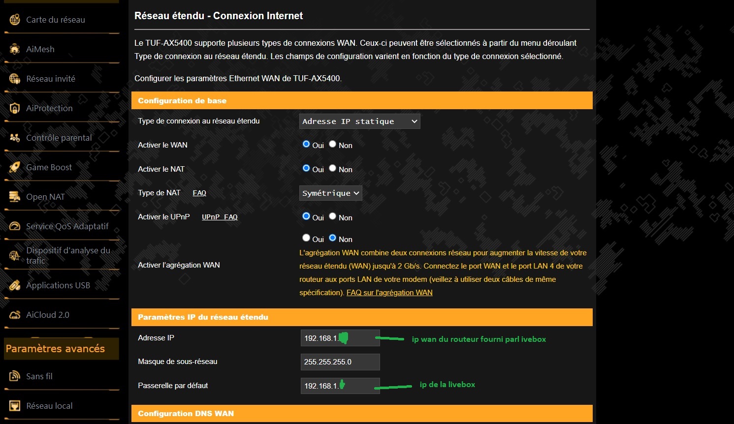

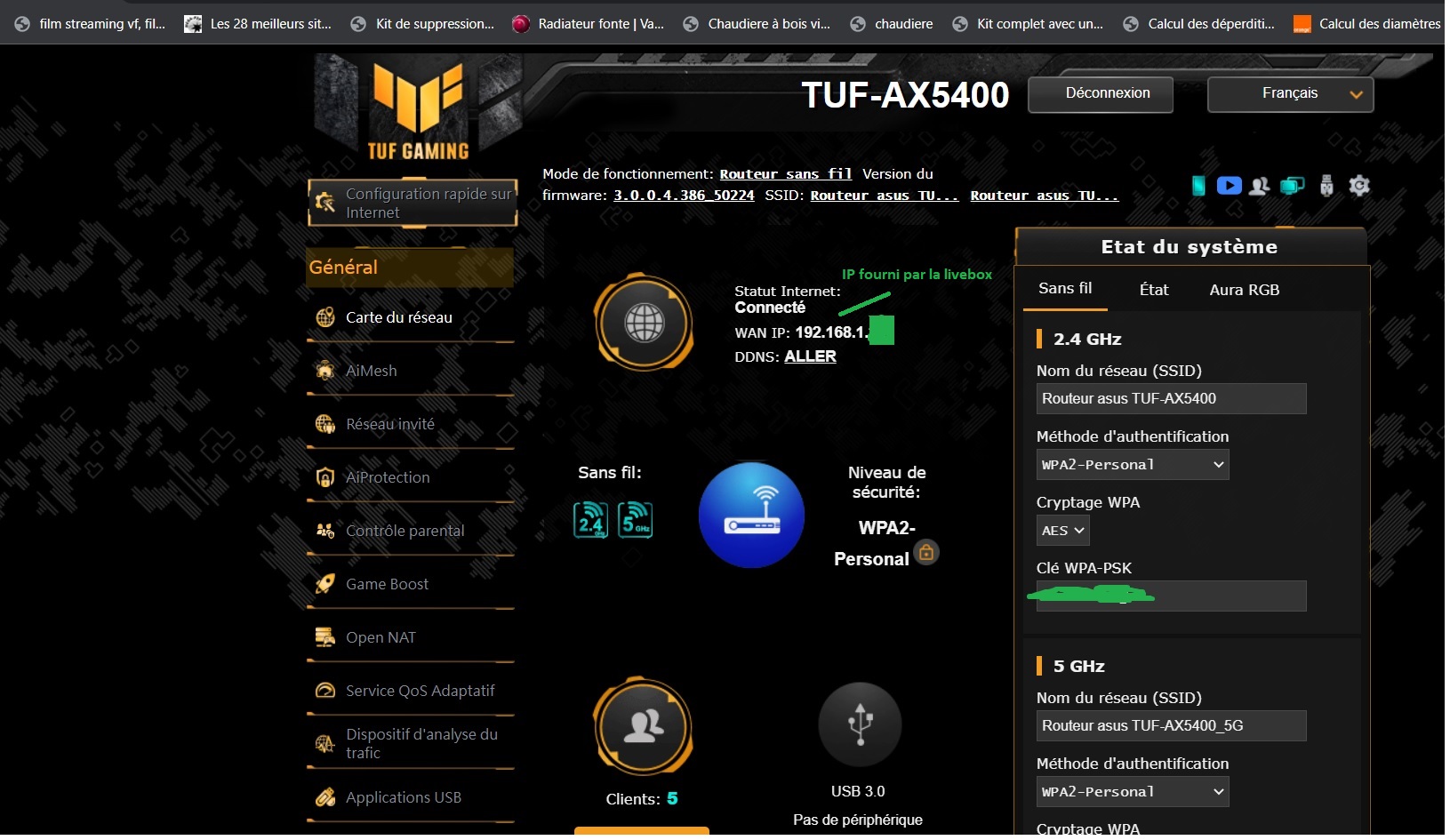

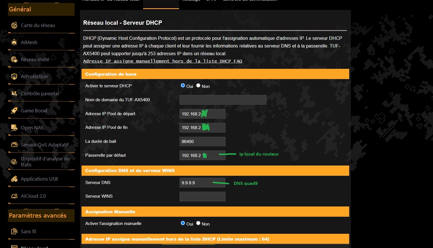

  4. Bonjour, j'ai décidé d'installer un routeur TUF-AX5400 derrière ma Livebox et ne plus utiliser celle ci. ( pour divers raisons ). La livebox ne possède pas de mode bridge. La livebox est en 192.168.1.1 La livebox à attribuer une ip à mon routeur en 192.168.1.X J'ai mis le routeur en ip fixe dans celui ci et dans la livebox. j'ai déclaré le routeur dans la DMZ de la livebox. Le firewall de orange est sur niveau faible. Le DHCP du routeur est activé. Le routeur à son propre sous réseau en 192.168.2.X et le dns de quad9 pour contourner les limitations FAI orange. Jusque la tout vas bien. Mes périphériques connecté au routeur on ainsi une ip en 192.168.2.XX et accèdent à internet sans soucis. Mon serveur unraid y est dessus aussi maintenant et c'est la redirection de port qui pose problème. Pour exemple, je n'arrive plus à utiliser wireguard pour m'y connecter à distance. que je face le port forwarding sur la box orange ou sur le routeur ou même les 2 en même temps, ça ne fonctionne pas. J'ai tout essayé sans succé. Merci.
