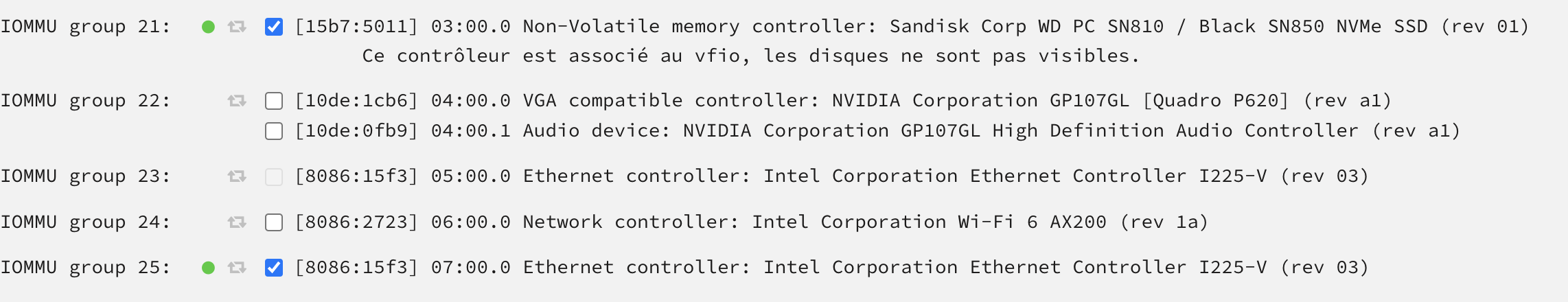

@chis34 j'ai fait comme ça :
  • Dans la section Outils / Appareil du système tu sélectionne l'IOMMU Group qui correspond à ton disque et à son contrôleur :
Par exemple ici mon contrôleur NVME, on ne voir pas le disque car unRaid ne peux le voir puisqu'il est géré par ma VM.
Pour que ta VM puisse accéder au disque en direct il faut aussi qu'elle ait accès à un contrôleur NVME, il faut donc bien repérer le bon contrôleur qui gère le disque que tu veux associer à ta VM.
En dessous on peut voir aussi une carte réseau que j'ai partagé de la même manière.

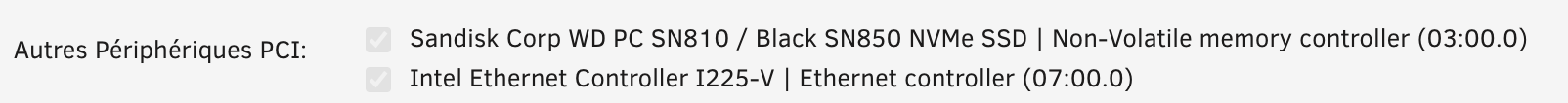

  • Puis tu clique sur 'Associer la sélection au VFIO au démarrage' :
  • Reboot obligatoire pour la prise en compte.
  • Puis dans la configuration de la VM, une fois éteinte, il suffit de partager le disque tout en bas dans la partie Autre Périphériques PCI :
Au prochain boot la VM détectera le(s) nouveau(x) périphérique(s) associés.
En fait c'est la même méthode quelque soir ce que l'on veut passer en passthrough : disques, carte réseau, carte graphique et autre.
C'est ultra simple en pratique.
