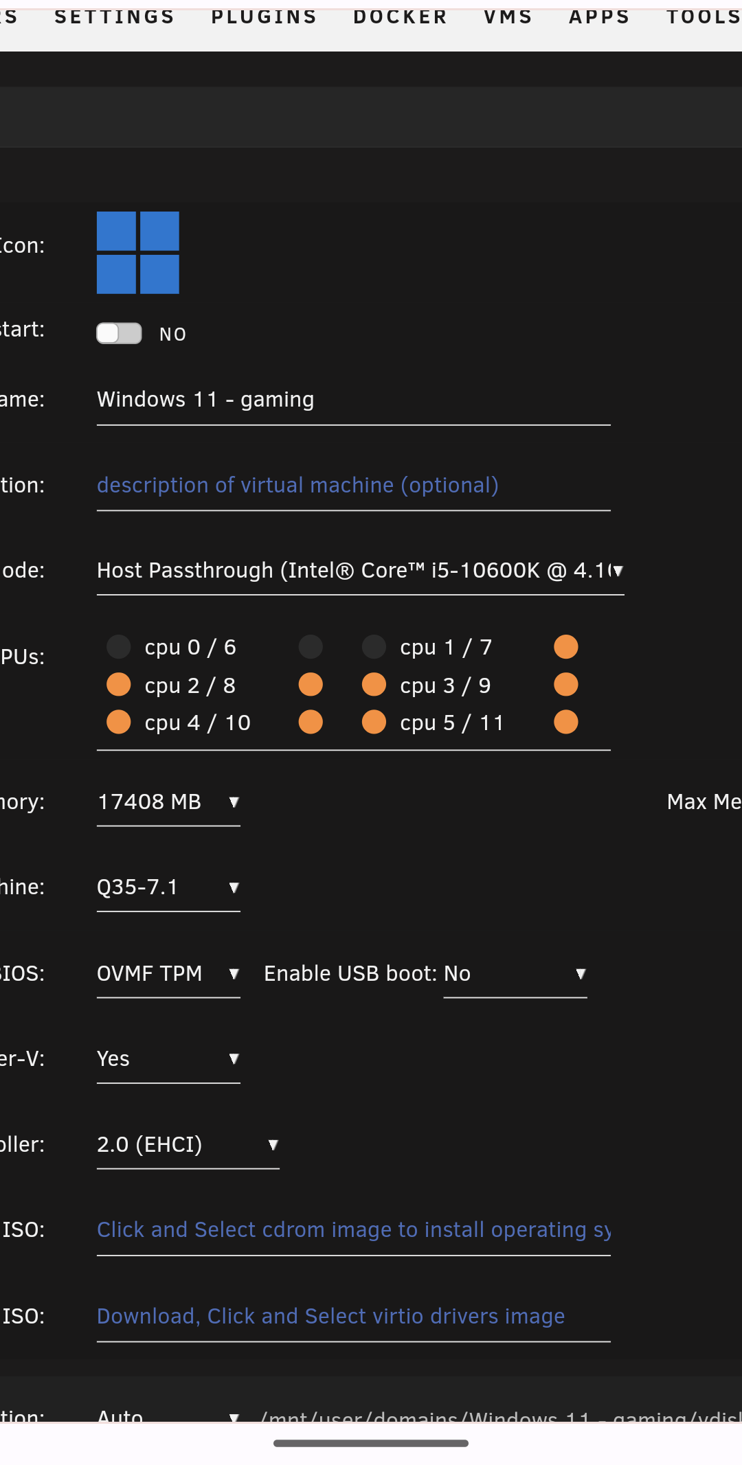

D'ailleurs j'ai une question concernant l'allocation des coeurs CPU.
J'ai un i5-10600k et j'ai toujours utilisé 8 coeurs sur 12.
J'aimerais en allouer un peu plus pour gagner en performances.
Pensez-vous que allouer 9 cœurs est une bonne idée ?
À côté je fais tourner Plex et la suite d'outils arr.
Pas certain que tu y gagnes beaucoup, il ne me semble pas judicieux de partager un core hyperthreadé.
As-tu isolé les coeurs partagés avec ta VM ?
D'accord je vois, donc pas forcément utile.. mais je me dis que j'ai rien à perdre de rajouter ça. Mais vu que je ne connais pas en détail le fonctionnement du proc et ses optimisations, je préfère demander.
Concernant ta question, je ne sais pas de quoi tu parles. J'ai cherché sur internet et je ne comprends pas mieux 😅
Qu'est-ce-que tu entends par isoler les coeurs partagés ?

Dans l'interface d'unraid, la partie Settings / CPU Pinning te permet de modifier globalement l'association entre tes coeurs et tes VMs et docker.
Mais elle te permet aussi d'isoler les coeurs (tout en bas) te permettant ainsi d'en réserver l'usage exclusif aux ressources (VM, Docker) auxquelles tu as associés les coeurs.
Si tu ne fait pas ça il est possible qu'unraid utilise les coeurs en concurrence de ta vm par exemple, car association ne veux pas dire exclusivité.
Ah d'accord, je n'ai jamais fais ça et c'est la première fois que j'en entends parler.
L'isolation dont tu parles prend effet seulement quand la VM est en fonctionnement ?
Quel paramétrages conseilles-tu ?

D'accord, mais tu es sûr que ce soit la meilleure manière de faire ?
Ce ne serait pas mieux d'associer plus de coeurs sans les isoler ? Cela permettrait de les garder pour les moments où la VM est éteinte..
De mon côté je joue peu donc c'est un gros inconvénient de réserver une grande partie des coeurs uniquement pour la VM..
C'est plus efficace de passer moins de cœurs et de les isoler que d'en mettre plus sans le faire.
Lorsque qu'un cœur est interrompu pour travailler sur autre chose il y a un cout pour basculer de contexte et donc une perte de performance.
Unraid peut, par exemple, privilégier une de ses taches plutôt que ta VM, ce qui peut être problématique en plein jeux.

EDIT: Après réflexion, mon message n'était pas clair, je reformule donc.
Merci pour ta réponse.
Le problème est que le reste du temps ces coeurs sont inactif..
Pour ceux qui jouent occasionnellement c'est embêtant.. dans cette situation que faut-il faire ?
N'y a t'il pas moyen d'isoler les coeurs uniquement quand la VM fonctionne ? Cela me paraît du bon sens 🤔

Comme tu le remarques, se faire une VM gaming reste un procédé artisanal.
Personnellement j'ai compilé plusieurs tuto plus ou moins récents pour finir sur ma configuration actuelle avec quelques essais/erreurs.
Donc le mieux c'est avant tout de tester car suivant l'age et le type de ton matériel et la version d'unraid les optimisations à faire ne sont pas forcément les mêmes.
L'étape .2 c'est exactement ce que je te suggérais, isoler les coeurs associés à la VM pour les dédier.
C'est effectivement un choix important car l'isolation n'est pas dynamique mais pour l'instant je n'ai pas trouvé d'autre méthode pour le faire sur unraid.
Unraid propose une interface qui évite d'avoir à modifier le fichier syslinux.cfg, je ne connais pas nohz_full/rcu_nocs, je creuserais pour voir si ça a un sens pour moi.
L'étape .3 j'avoue je ne saisis pas bien la première ligne, pour le reste les iothread(s) permettent d'associer d'autres coeurs que ceux de ta VM aux taches de transferts disques, accélérant ainsi l'execution de la VM. Mais comme j'ai un NVME je ne me suis pas penché la dessus.
Pour un joueur occasionnel pas certain que tu vois grande différence, on est quand même dans le bout du bout de l'optimisation.
Jouer avec ces paramètres est surtout utile pour ceux qui ont des gros soucis, par exemple avec du stutter ou du tearing.
Si tu es content de tes perfs pas la peine de se casser la tête.

Finalement dédié ses cœurs de proc revient un peu à faire un passthrough des coeurs pour la VM.
Effectivement si on va dans le détail pour gagner quelques pourcent de performance, la construction de la VM est plutôt artisanale.
Cependant, pour la majorité des cas je trouve cela vraiment simple avec unRAID.
Il faut juste activer les bons paramètres dans le bios, passtrough le GPU NVIDIA d'un simple clic avec l'IOMMU, choisir les threads par couple (coeurs entier) et c'est tout. Je ne vois pas d'autres optimisations 🤔 du moins si tu en as d'autres importantes je suis preneur.
En revanche pour les cartes AMD c'est une autre histoire..😅
Pour résumer :
-pour les personnes qui ont un serveur unRAID et pour qui le gaming est très important, le pinning des coeurs est utile car permet d'assurer des performances optimisées.
-pour les joueurs occasionnels, qui utilisent leurs serveurs surtout pour Plex et autre, le pinning des coeurs du CPU a plus d'inconvénients que d'avantages. Surtout si sans le pinning, la VM marche déjà très bien.
me concernant je suis très satisfait des performances, et suis toujours émerveillé de pouvoir jouer de n'importe où (tant que qu'il y a la fibre 😉)
J'ai donc une dernière question, pour ceux qui n'isolent pas leurs coeur CPU pour la VM, est-ce qu'il fait quand même limiter le nombre de cœurs utilisés par la VM ? Où est-ce que, vu que dans tous les cas toutes les ressources sont partagées, je peux mettre tous les coeurs sur la VM (sauf le premier coeur que je laisse pour le fonctionnement de unRAID) ?
Dans ma situation avec le 10600k cela donnerait 5 coeurs sur 6 utilisés pour la VM au lieu de 4 coeurs sur 6 actuellement. (J'utilisais 4 coeurs sur 6 justement car je croyais que les 4 étaient dédiés à la VM et que docker n'avait que 2 coeurs pour fonctionner 😅)
