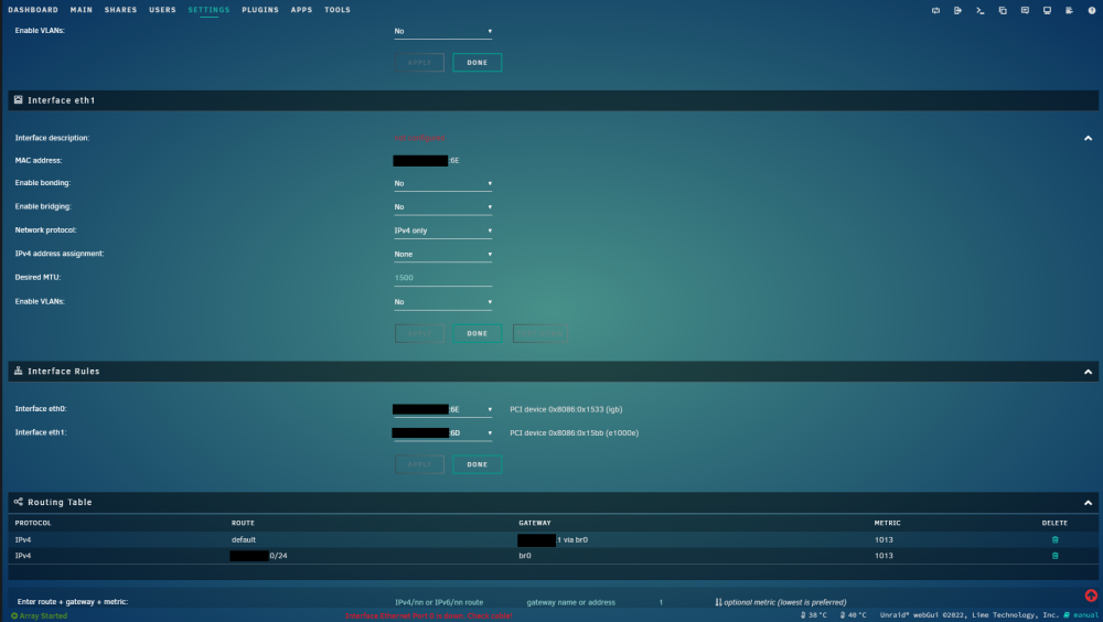

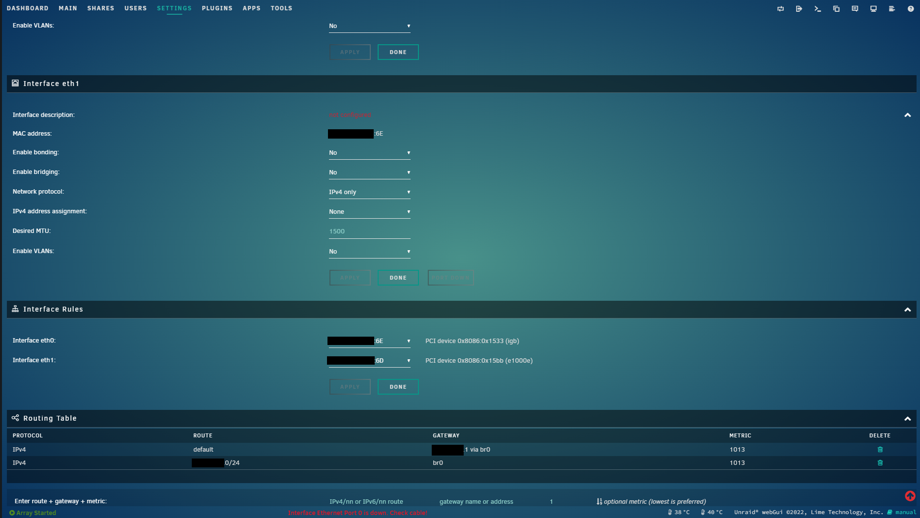

  7. Also WoL geht jetzt, aber Binding muss eingeschaltet sein, sonst geht gar nichts. Ich habe nochmal ein neues Flash-ZIP runtergeladen und in der network.cfg ist Binding aktiviert. Soll wohl so sein, keine Ahnung?! Lan 1 eth0 ist übrigens der untere (horizontal rechts) Port und Lan 2 eth1 ist der obere (horzontal links) und WoL geht auf beiden.

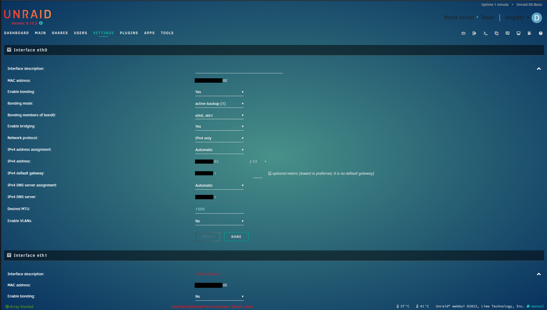

  8. Ich habe jetzt mal das IPv4 address assignment auf static gestellt und eine feste ip vergeben, aber das bonding eingeschaltet gelassen. Dabei bleibt die Verbindung bestehen und ich kann mit WoL starten, wenn ich die MAC-Adresse von eth1 angebe, die ja gar nicht angeschlossen ist. Wenn ich aber bonding ausschalte, ist die Verbindung wieder komplett weg.
  9. So, hier sind Screenshots und in der network.cfg steht folgendes: # Generated network settings USE_DHCP="yes" IPADDR= NETMASK= GATEWAY= BONDING="yes" BRIDGING="yes" Jede Änderung ob im cfg oder über die Oberfläche führt zum sofortigen Verlust der Netzwerkverbindung. Bei einem Neustart wird auch keine IP-Adresse mehr vergeben.
  10. In den Netzwerkeinstellungen war bonding aktiviert und Eth1 hatte auch dieselbe MAC wie eth0 eingetragen. Wenn ich aber nun bonding ausschalte, habe ich keinen Netzwerkzugriff mehr. Ich habe dann den Stick an meinem PC angeschlossen und die network.cfg im config-Ordner gegen eine aus einem Backup getauscht. Danach hatte ich wieder Zugriff. Keine Ahnung was da im Argen liegt.
