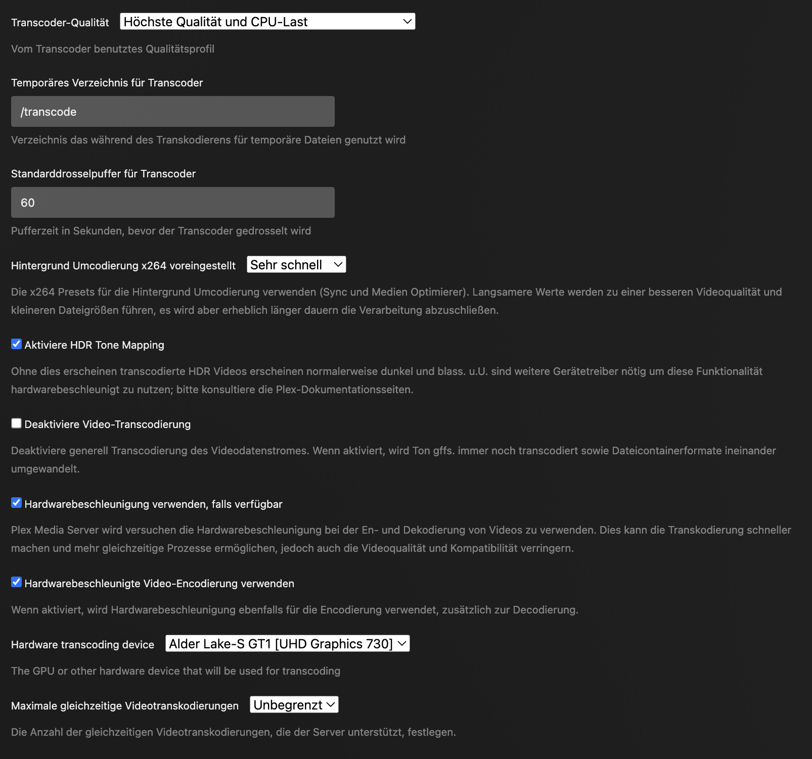

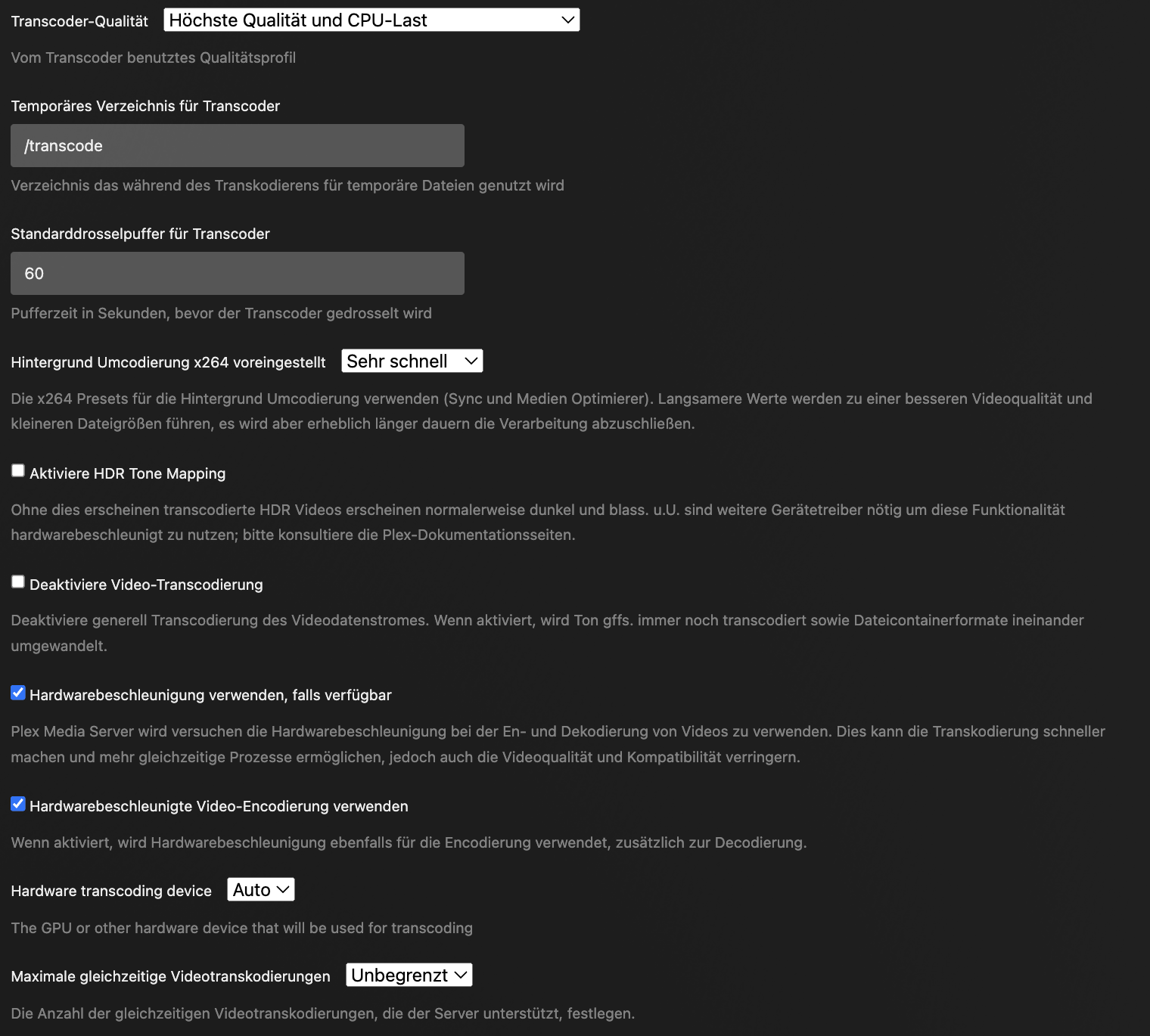

Ergänzung: Das sind nun meine Transcoder Setting im Plex: Mit aktiviertem HDR Tone Mapping (ein muss bei HDR Content...meiner Meinung nach...) und "Transcoder Qualität" auf "Höchste Qualität und CPU-Last" liegt die CPU last bei einem 4K HDR MKV Film (Bitrate: 66160 kbps / 66,16 mbps) mit aktiviertem transcoding zu 20mbps 1080p bei 15-20 % kontinuierlicher CPU-Last. Das ist echt hammer für die CPU!

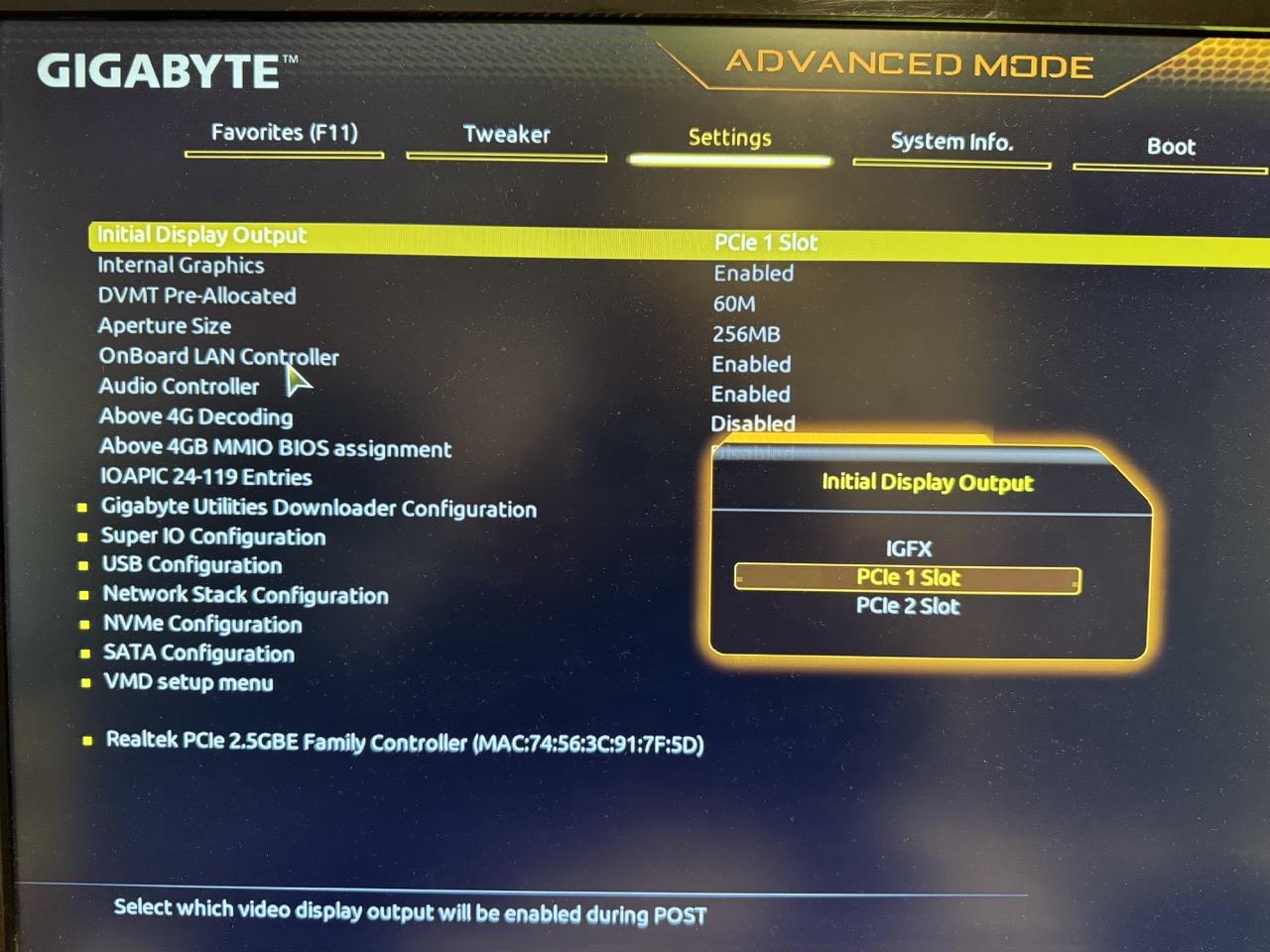

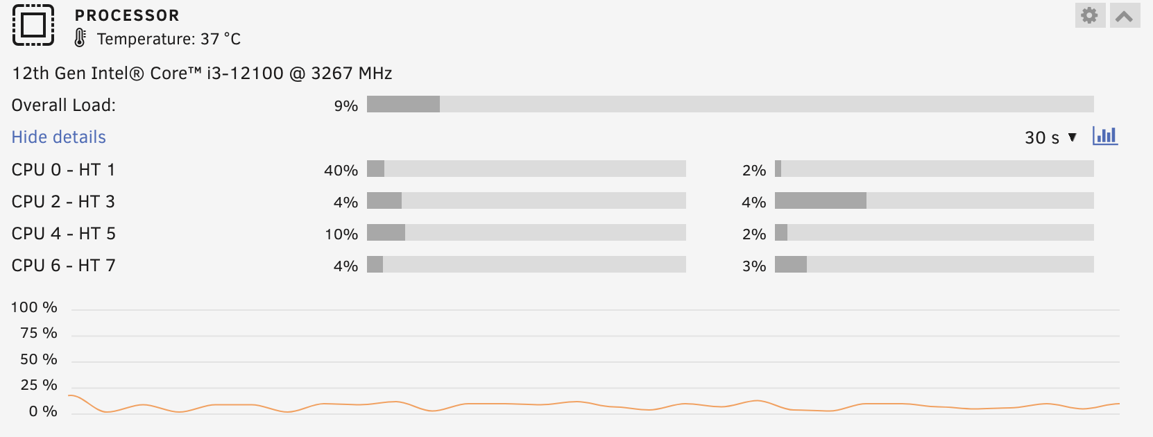

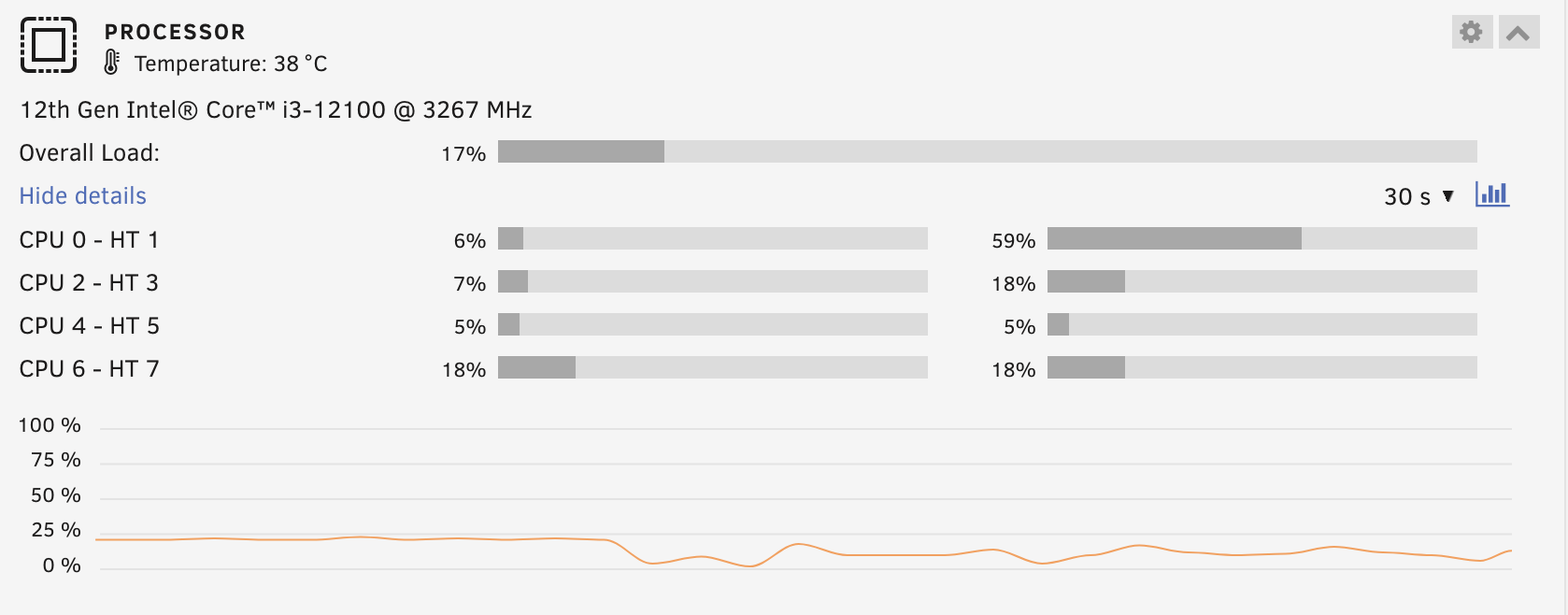

Tausend Dank! Es klappt jetzt! Den Docker benutze ich auch. War auch alles so konfiguriert, bis auf "/dev/dri/" Mit dieser Anleitung konnte ich die Hardware Beschleunigung mit INTEL QUICK SYNC aktivieren. Dort wird auch das hinzufügen von "/dev/dri/" erläutert: Die "Internal Graphics" waren im BIOS vom B760M schon standard-mäßig "enabled". (siehe Bild) Ich habe dort nochmal den "Initial Display Output" auf "IGFX" umgestellt... Ich weiß aber nicht ob das zur Lösung beigetragen hat: Jetzt läufts butterweich! Richtig richtig gut!!!! Ein HDMI Dummy muss bei mir nicht eingesetzt werden. Wenn ich eine 4K MKV in 1080p 20 MBit/s schauen möchte, ist der i3 jetzt bei nur knapp 10% Damit lässt sich doch arbeiten! Jetzt kommt es auch eher wieder mit den 5 simultanen transcodes hin! Wohl eher 8-9 wenns gut läuft! Ich liebs! Vielen Dank für eure ganze Hilfe!

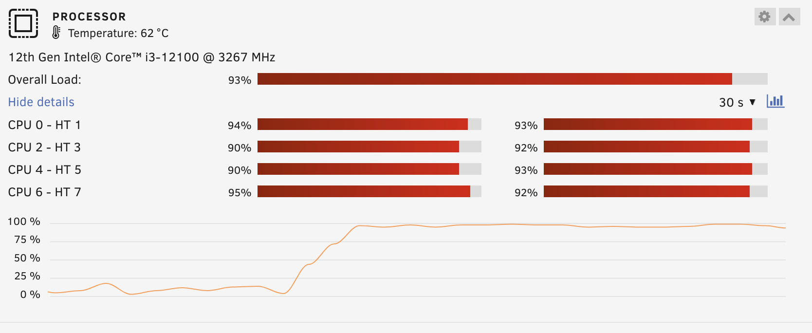

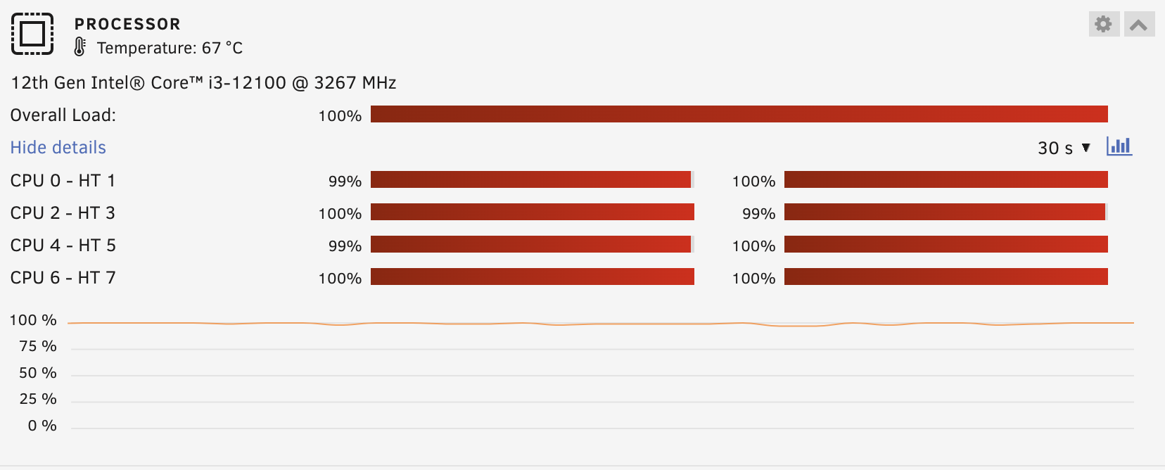

Danke Euch! Mainboard, CPU, RAM und den Rest habe ich heute verbaut.... Leider ist das Ergebnis nun sehr ernüchternd... POSITIV: Ich musste nichtmal die Boot-Order neu festlegen und Unraid startet wie zuvor auch. Das war schonmal super und alles läuft auch tadellos! ERNÜCHTERND: Leider aber mit eher schlechten Ergebnissen beim Plex Transcoding. Wenn ich eine 4K MKV in 1080p 20 MBit/s schauen möchte, ist auch der neue i3 sofort am Maximum der Möglichkeiten... Er geht genau wie zuvor sofort ganz auf 100% Last... und das bei nur einem Transcode! Der Stream läuft dann rückelfrei und ohne buffering aber, mhmhmh... Ich weiß nicht wie laut Reddit hier problemlos bis zu 5 Transcodes parallel möglich sein sollen...ziemlich ernüchternd.. Auch bei einer 1080P MKV (mit deutlich geringerer Bitrate), welche auf 1080p 20 MBit/s herunter transcodiert wird, sind es auch über 90 % Auslastung, dauerhaft... Das ist schon ziemlich merkwürdig... Bei Plex sind sämtliche Haken auf "AN": (Wenn bei Transcoder Qualität: "Automatisch" gewählt ist, ist bei einem 4K transcode die CPU Last bei 96 %... Also kein großer Unterschied...) Hat jemand von euch noch eine Idee? @DataCollector @domrockt
