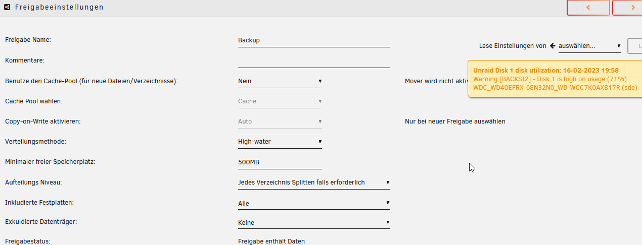

  5. Hallo DataCollector, Ja, es war schmerzhaft, aber der Lerneffekt war damals umso größer. Backup´s haben bei mir mittlerweile Prio 1b. Leider bin ich mit der aktuellen Backup-Strategie noch nicht ganz fertig. Also täglich, Unraid-Server --> Unraid-BackupServer (rsync-script von mgutt) --> DiskStation. Aktuell scheitert es an meinen Einstellungen des Arrays mit 10 TB Parity und 3x 4 TB HDD. Mir wird die erste HDD vollgeschrieben und dann ist fertig, trotz High-water ohne Cache. Und somit waren die letzten 2 Tage rsync für´n Ars💩h. Erst hatte ich "die obersten zwei Verzeichnisse splitten" dann "jedes Verzeichnis splitten" rsync: [receiver] write failed on "/mnt/user0/Backup/06_Backup/.20230215_000818/07_Server/image.iso": No space left on device (28) rsync error: error in file IO (code 11) at receiver.c(380) [receiver=3.2.7] File count of rsync is 0 Was muss man hier einstellen, wenn auf der HDD noch z.B. 800 MB frei sind und rsync eine Datei kopiert, die 1 TB groß ist?

  8. Ist notiert, danke 👍 Kann mir hierzu noch jemand einen Rat geben?

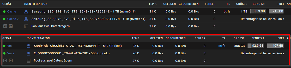

  14. Das schaue ich mir morgen einmal an, ich habe nur noch Buchstabensalat vor den Augen 😵 Gibt es bei unraid kein Screen o.ä., oder wie schiebe ich die Dateien am besten rüber? Läuft das Terminal auf der Unraid-GUI im Hintergrund weiter, wenn ich es schließe?
  15. Die will er kopieren. Für die VM´s habe ich einen eigenen Pool
