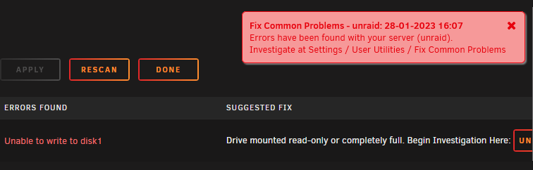

Fix Common Problems hatte mir gestern eine rote Fehlermeldung angezeigt.
Unable to write to disk1

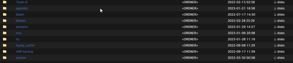

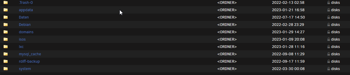

Hallo zusammen,
ein kurzes Update.
Leider geht aktuell nicht mehr viel. Ich habe noch einmal eine Rsync-Sicherung gestartet, nach ca. 5 Std. war unraid nicht mehr erreichbar und ich musste den Rechner hart neu starten.
Als unraid wieder hochgefahren war, hat der Parity Check begonnen, was ebenfalls dazu geführt hat, dass unraid nach ein paar Stunden nicht mehr erreichbar war und ich wieder hart neu starten musste.
Was mir ebenfalls aufgefallen ist, es waren nicht nur die 2 vdisks, sondern mehrere Dateien die Read-Only sind.
So, heute ist meine neue HDD gekommen (brauchte sowieso eine), wie würdet ihr jetzt am besten vorgehen?
Array stop > HDD Defekt raus > Array start > Array stop > HDD neu rein > Array start ?
Gruß Frank

Hallo zusammen,
so, hier ein ernüchterndes Update... 🙈
Das Rebuild ist fertig und ich habe unraid neu gestartet, nach ca. 10 Min. hatte ich die ersten Benachrichtigungen.
Die Fehler kamen in Dauerschleife bei Zugriff auf die Daten..
Feb  7 19:02:38 unraid kernel: BTRFS critical (device md1: state EA): unable to find logical 9455870400099729408 length 4096
Feb  7 19:02:38 unraid kernel: BTRFS critical (device md1: state EA): unable to find logical 9455870400099729408 length 16384
Fix Common Problems
Feb  7 19:08:06 unraid root: Fix Common Problems: Error: Unable to write to disk1
Was kann ich jetzt noch machen?
Gruß Frank

Hallo mgutt,
ich habe die „defekte“ HDD durch eine neue identische HDD ersetzt.
Hier bin ich nach der Anleitung aus dem Link von cz13 inkl. Punkt 7 vorgegangen.
Spoiler
To replace a failed disk or disks:
1. Stop the array.
2. Power down the unit.
3. Replace the failed disk(s) with a new one(s).
4. Power up the unit.
5. Assign the replacement disk(s) using the Unraid webGui.
6. Click the checkbox that says Yes I want to do this
7. (optional) Tick the box to start in Maintenance mode. If you start the array in Maintenance mode you will need to press the Sync button to trigger the rebuild. The advantage of doing this in Maintenance mode is that nothing else can write to the array while the rebuild is running which maximises speed.  The disadvantage is that you cannot use the array in the meantime and until you return to normal mode cannot see what the contents of the disk being rebuilt will look like.
8. Click Start.to initiate the rebuild process.and the system will reconstruct the contents of the emulated didk(s) onto the new disk(s) and, if the new disk(s) is/are bigger, expand the file system.
1 hour ago, mgutt said:
Mit einem klassischen Rebuild mit Disk Tausch stellt man sonst evtl einfach nur das kaputte Dateisystem wieder her.
Ich vermute, dass genau das passiert ist.
Die ausgebaute HDD habe ich einmal testweise per USB an meine Synology DS gestöpselt.
Hier kann ich auf alle Daten zugreifen und auch die vdiks löschen, die in unraid auf Read-Only standen.
Gruß Frank

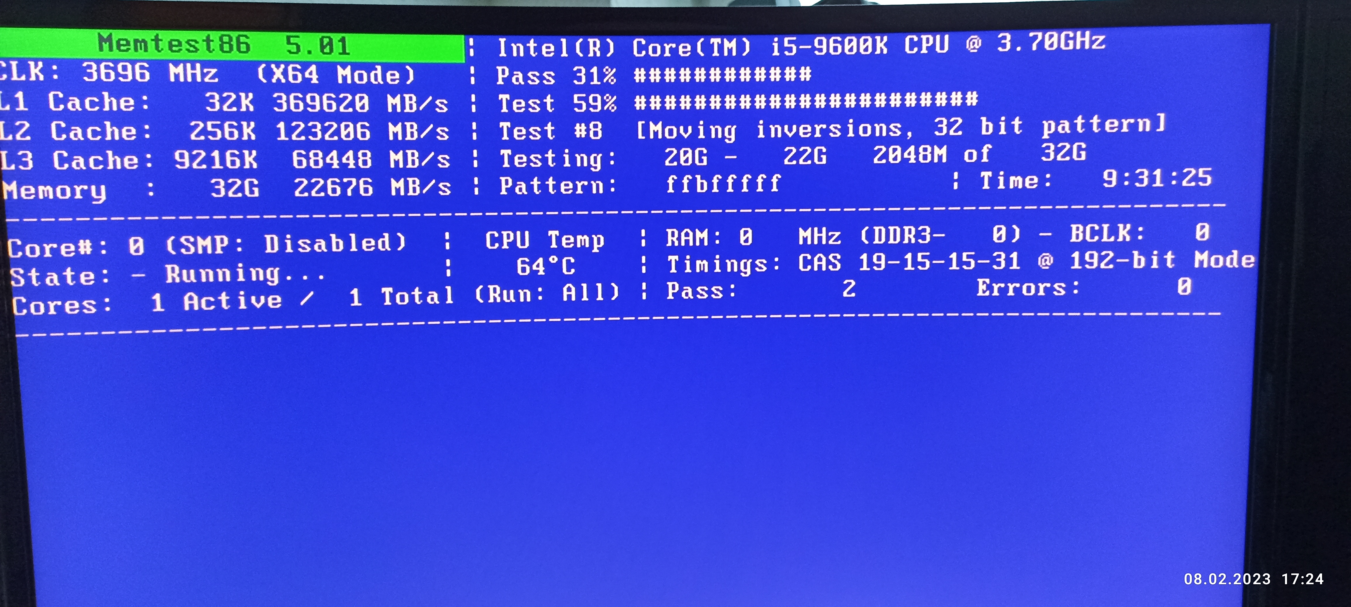

Hallo,
den Memtest habe ich nach über 9 Std. beendet und er brachte keine Fehler.

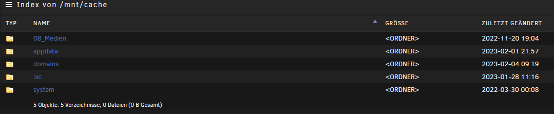

Oh nein. Warum ^^
Waren nur bestimmte Ordner auf disk1? Oder auch appdata? Also die Frage ist, ob man vielleicht nur einzelne Ordner auf disk1 wiederherstellt.
29 minutes ago, mgutt said:
Oh nein. Warum ^^
Ich dachte, ich habe mir wieder ein Ei gelegt.
Auf dem Backup sind außer meinen eigenen Ordnern (+ Daten-Ordner im Bild) noch diese...
Cache im zweiten Bild
Edited by frank80
Wir probieren erstmal abzugleichen:
rsync -a --itemize-changes --dry-run /mnt/disks/BackupHDD/user/appdata/ /mnt/cache/appdata
Optimal wäre keine Ausgabe. Dann wäre der Ordner mit dem Backup identisch.
leider nicht identisch, ich weiß jetzt wie viele, aber >9999 Zeilen
