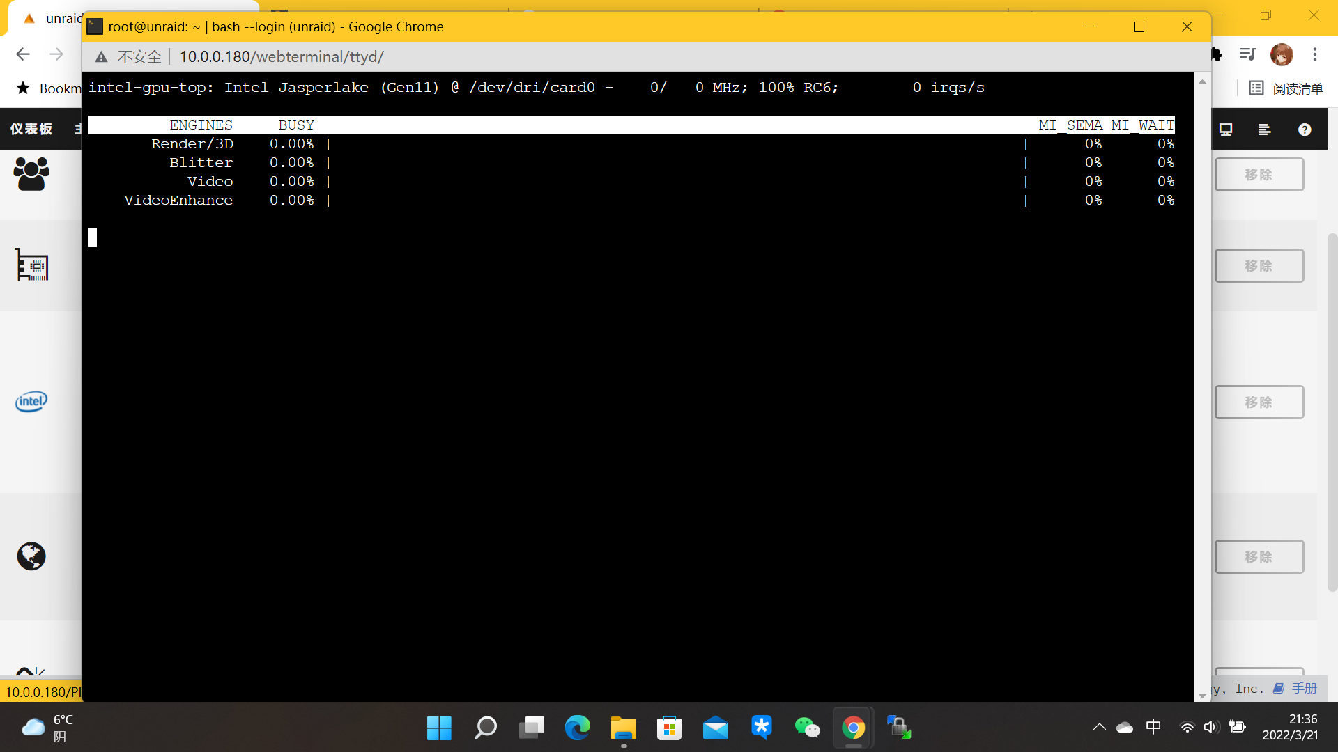

你在unraid的ssh界面,用intel_gpu_top能正确显示gpu用量吗?还有就是你现在用的哪个版本系统?我刚发现我的BIOS是0803的,最新屁0804的,准备升级BIOS,降级系统到6.9.2

受不了了,突然就不能硬解了。 现在的操作,显卡驱动加黑名单,启动文件加了4e71,安装了igpu top插件,plex官方镜像,加了dev/dri,容器内ls /dev/dri有显示显卡。 要看日志是看哪里的日志? 另外igpu top 用量统计不出来

我也搞定硬解了,只要echo "blacklist i915" > /boot/config/modprobe.d/i915.conf,让igpu接管驱动就可以了。现在我播放17Mbps的4k hevc可以流畅转1080p,并且显示hw,只不过即使硬解,cpu也90%多了,而且igpu top 显示不正常,都是0%,至于你说的VTg好像11代之后不可以,至少目前不可以。

前几日入了PN41的学生车,这几天折腾硬解无果,特来请教。 1.直接安装Windows 11使用硬解没问题,但是不想Windows作底层虚拟openwrt等,遂放弃 2.PVE和ESXI做底层,直通核显不成功,也不想折腾 3.unraid 6.9.2 应该是识别不了显卡,ls /dev/dri 没结果 4.unraid 6.10 rc3 直接识别显卡,可以直通给Windows 11 ,但是无论如何重启显卡43 貌似目前无解。 4.2 直通显卡到Ubuntu 20.10 5.13内核,CPU开low power mode,安装plex可以正常硬解h264,h265无解,而且不想为了plex单开Ubuntu 5.unraid 直接docker 安装plex,用了官方和linuxserver的镜像,都不能硬解。docker内是能看到dev/dri的,而且dv视频会显示颜色不支持什么的…… 想问问有没有大佬用11代核显的,目前有解吗?另外usb 2.5g网卡 rc2正常用,rc3死活不认,显示有这设备,但是网络设置页面不显示,只能直通给openwrt用了。 根据 @ich777 提供的方法,在6.10 RC5上测试成功,原理上6.10 RC 通用 1.卸载Intel-GPU-TOP, Intel-GVT-g,去掉所有启用核显的代码(保证系统原生状态) 2.命令行输入 echo "blacklist i915" > /boot/config/modprobe.d/i915.conf 重启 3.重启之后命令行输入 wget https://fastdl.minenet.at/Unraid/customtestpackages/i915/i915_custom-plugin-5.15.35-Unraid-1.txz installpkg i915_custom-plugin-5.15.35-Unraid-1.txz depmod -a modprobe i915 enable_guc=3 好了 按道理下个版本会加入这个补丁 分割线 6.10 RC6之后,补丁已经集成到内核。只需要把 options i915 enable_guc=3 加入到/boot/config/modprobe.d/i915.conf即可
