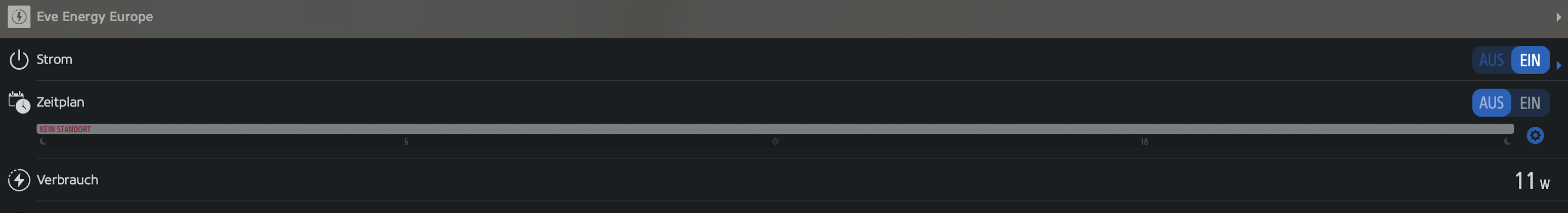

  1. Moin zusammen, hab vor einigen Monaten auf Unraid 7.X.X geupdatet. Hab dann feststellen müssen, ich nicht mehr die 10-13 Watt verbrauche. Hab dann auf das aktuelle 7.1.4 geupdate. Weiterhin erreicht die CPU nicht den C10 State. Maximal den C8. 😟 Hab ebenfalls das BIOS geupdatet von meinem Kontron 3842-Q1 Baord. Ebenfalls die folgenden Boot Parameter verwendet. usbcore.autosuspend=1 pcie_aspm=force i915.enable_guc=2 intel_idle.max_cstate=10 processor.max_cstate=10 Habe ebenfalls alle Docker Container und VM's runtergefahren bzw die VM's deaktivert. Ebenso unnütze Plugins entfernt. Nix nada. Ich erreiche den C10-State nicht mehr mit 7.1.4. Powertop zeigt maximal C8 an. Hat jemand das gleiche Problem bzw konnte es lösen? @Mor9oth @mgutt vielleicht eine Idee bzw. mal aufgefallen mit Unraid 7.X.X ?
  2. Hi, ich wollte meine Server Konfig gerne posten und meine Erfahrung teilen. Hab meinen Server auf 7 Watt verbrauch runtergepeitscht mit zwei laufenden Containern (Adblocker + Jellyfin) mit 1x NVMe SSD Lexar NM 790 2TB und 2x Samsung 870 Evo 2TB. Powertop --autotune und ohne monitor. Dabei wird der C10 State erreicht. Aktuell habe ich noch zusätzlich 2x 3 TB WD Red drin, die im Spindown mode sind. Dabei vervraucht der Server im Idle mit den Container ungefähr 10-11 Watt, Dabei wird ebenfalls der C10 State erreicht. Server Konfig: MB: KONTRON K3842-Q1 CPU: Intel i5-14500 RAM: 1x Samsung 32 GB DDR5-4800 PSU: Corsair RM750x - 750 Watt Cache 1: NVMe SSD Lexar NM790 2TB Cache 2: 2x Samsung Evo 2TB Array: 2x HDD 3 TB WD Red Lüfter: 4x Case Lüfter, 2 CPU Lüfter Cooler master MA824 Case: Asus Prime AP201 Leider kann ich die Lüfter nicht über FAN Control etc ansteuern. Anscheinend gibt es keinen gescheiten Treiber für das Kontron Board. Über das Bios reagieren die Lüfter. Ebenfalls musste ich einen Noctua Fan Hub kaufen und anschließend, weil die BeQuite Lüfter nicht anlaufen, wenn 2x Lüfter an einem Header angeschlossen werden. Laut Board immer noch innerhalb der Spezifikation! In Zukunft würde ich die 2 HDD durch 16-20 TB Seagte Platten tauschen. Verwende den Server überwiegen als Media Server. natürlich werden später noch einige andere Container laufen. ACHTUNG: Hab mir mal eine SSD 2.5 zoll von Lexar SN 100 2TB am Server anschlossen, statt der zweiten Samsung SSD. Dabei hat der Server nicht den C10 State erreicht! Deswegen habe ich mir die zweite Samsung SSD geholt. Die erreciht den devsleep mode. Es ist generell sehr schwierige herauszufinden welche Hersteller devsleep unterstützen. Nicht auf allen Datenblättern steht es drauf. Kann dann gerne weiter berichten.
