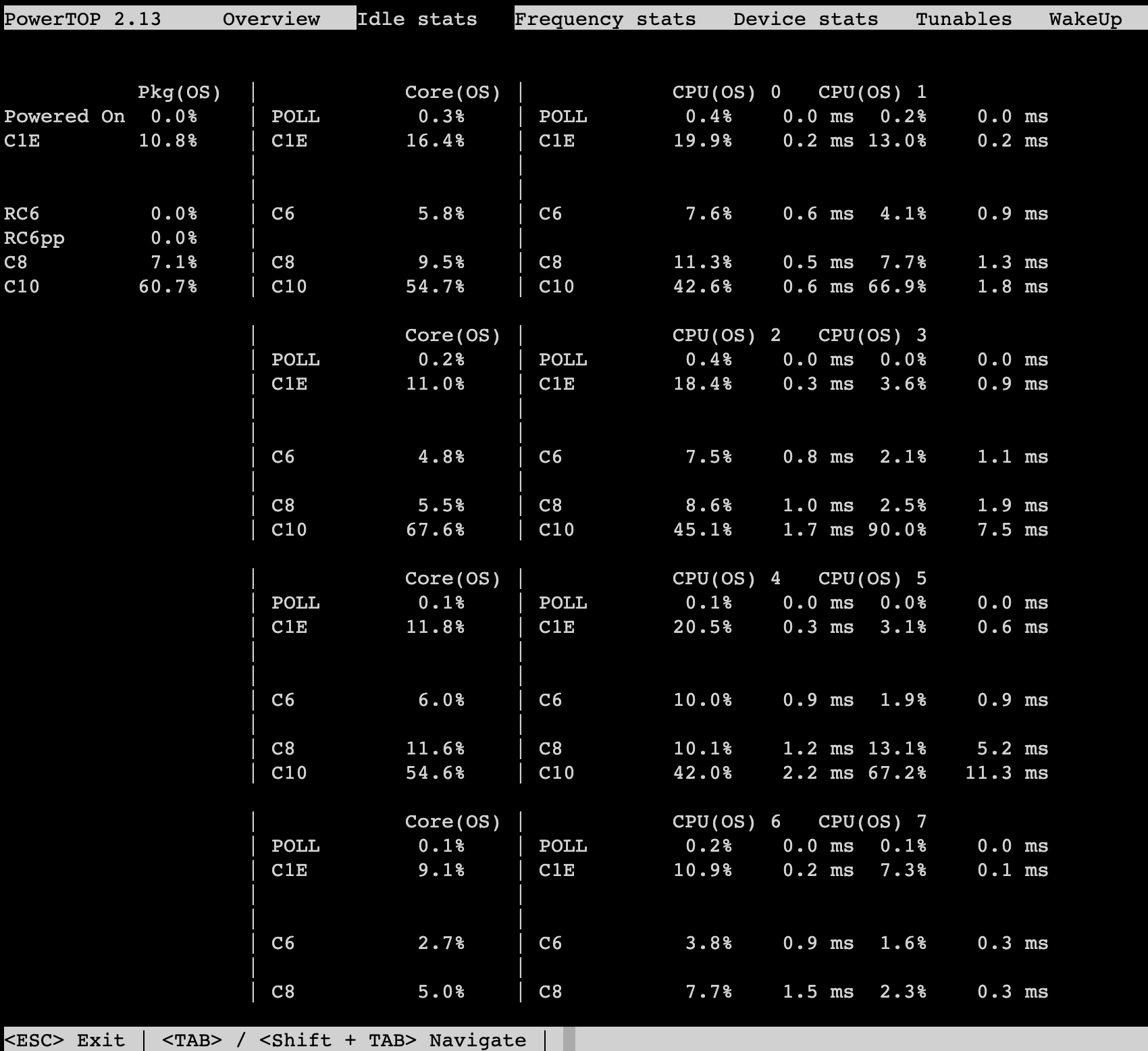

  5. Leerlauf meinte ich mit stehenden Festplatten. Wenn man den Angaben vertrauen kann, dann Benötigt die P2000 6w und die A2000 4w Leistung. Die SSD's könnten natürlich noch etwas ausmachen, da habe ich leider aber bisher keine Möglichkeit gefunden diese auszulesen. Ich habe nur 2 120er Noctua Lüfter mit einer Drehzahl von 500rpm. Das macht keine 2 Watt aus. Ingesamt schätze ich also im worst case 20 Watt für die Komponenten. Diese wird benötigt für den Transcode. Laut Powertop wird ja C10 meistens erreicht. Es ist nichts deaktiviert im BIOS. Das werde ich auf jeden Fall ändern. Vielen Dank für den Tipp. Das kann man ebenfalls mit Powetop oder script aktivieren, richtig? Leider geht dadurch dann auch der Takt immer weiter runter. Die CPU taktet ohnehin "nur" noch bis 1400mhz. Vielen Dank, das werde ich gleich mal umsetzen!

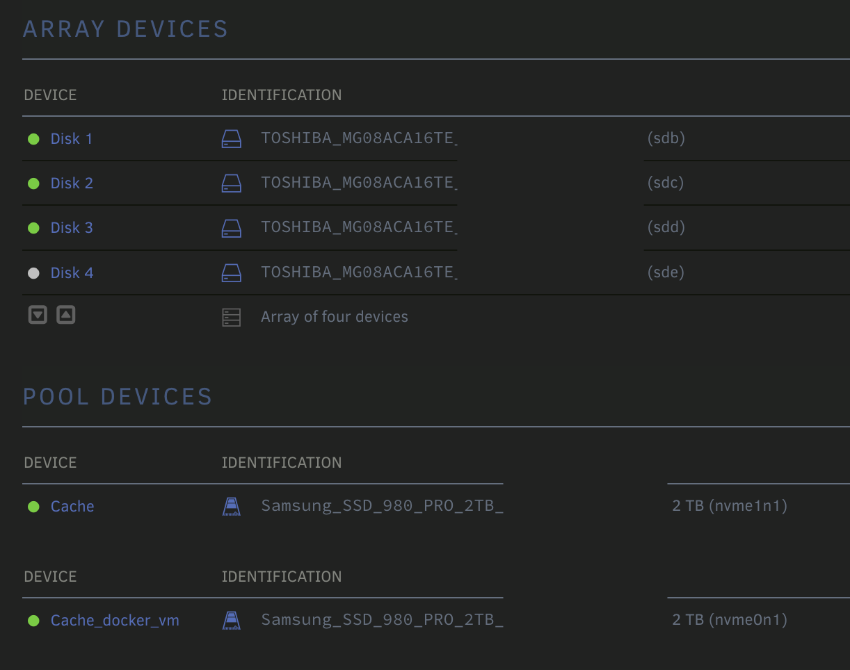

  6. Hallo Community, seit ungefähr einem Jahr betreibe ich einen Unraid Server. Trotz langer Recherche und Anpassungen gelingt es mir nicht, den Stromverbrauch so zu senken, wie ich es mir erhofft habe. In Foren lese ich oft von 5-20 Watt im Idle Modus, was ich leider nicht erreichen kann. Zur Hardware: HDPLEX 250W GaN Passive AIO ATX ASRock Z690M-ITX/ax 12th Gen Intel® Core™ i9-12900T Mushkin DIMM 64 GB DDR4-3600 CL16 Kit 4x Toshiba MG08ACA 16TB 2x Samsung 980 PRO 2TB M.2 NVIDIA RTX A2000 NVIDIA Quadro P2000 PCIe Bifurcation Card x8x8 PCIe 4.0 Riser Flachband-Kabel Beide Grafikkarten sind im Energiesparmodus, wenn sie nicht genutzt werden. Ich habe den Turbo Boost deaktiviert und das WLAN-Modul am Mainboard entfernt. Im BIOS habe ich nicht benötigte Hardware, wie den Audio- und den 2. Netzwerkadapter, deaktiviert. Nach einer Stunde gehen die Festplatten in den Spin-Down-Modus. Im Powertop wird C10 erreicht. Ein aussagekräftiger Screenshot dazu ergänze ich, da Tdarr aktuell noch etwa 300 Daten verarbeiten muss und der Server gerade neu gestartet wurde. Der Stromverbrauch im Leerlauf liegt derzeit zwischen 39 - 42W. Ich bin mir bewusst, dass die Grafikkarten etwa 12 Watt benötigen und auch die Festplatten und SSDs einen gewissen Stromverbrauch haben, mir scheint der Wert dennoch etwas zu hoch. Die Leistung wird mit einem kalibrierten NOUS Smart Meter mit Tasmota gemessen. Hat jemand Ideen oder Erfahrungen, wie ich den Verbrauch weiter optimieren könnte? Vielen Dank im Voraus!

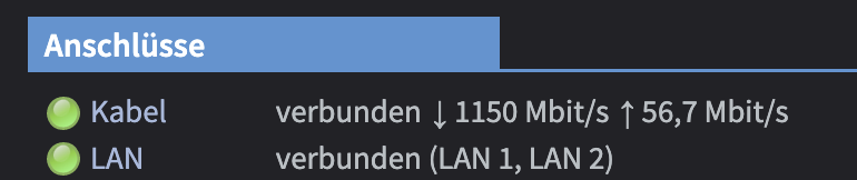

  14. Hallo, Fritzbox ist die 6591. Down und up: Es ist kein weiteres Gerät vorgesehen und diese Fritzbox hat leider nur 1gbit ports. Ich möchte ungern knapp 300 Euro für eine neue Fritzbox ausgeben nur damit ich ein en 2,5gbit Anschluss habe. Hardware ist auf jeden Fall ausreichend. Sobald die Bandbreite für den Download von Unraid genutzt wird und im LAN noch etwas bezogen wird vom Server, kann extern über WAN nicht mehr darauf zugegriffen werden da 1gbit DOWN und UP vom Unraid Server vollständig genutzt werden. Diesen Vorfall hatte und wollte ich damit beseitigen.
