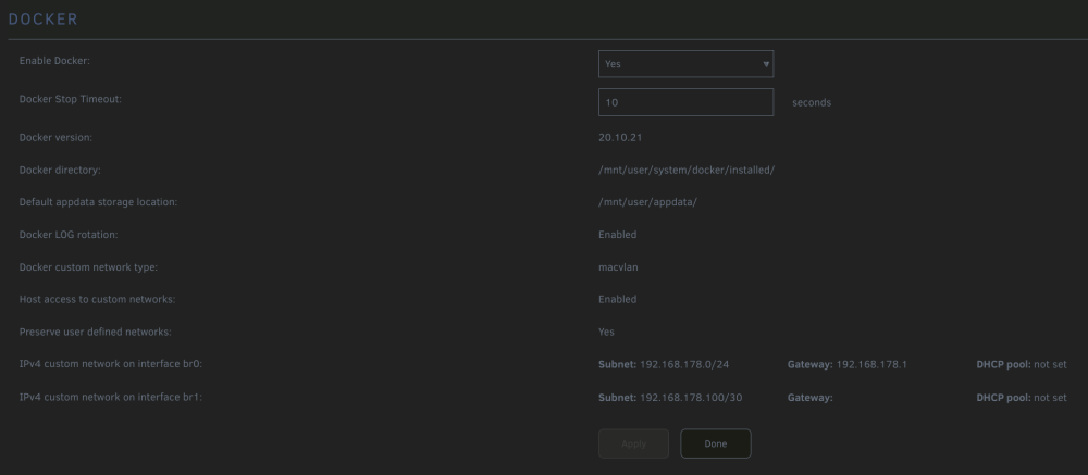

Fritzbox6591 --> lan_1, lan_2 --> Unraid Server --> lan_1 Docker_A, lan_2 Docker_B. So möchte ich das gerne. Beides würde dann also über das selbe Gateway und auch wie du schon beschrieben hast 192.168.178.xxx laufen. Mir gehts da wirklich nur um die Bandbreite damit ich insgesamt 2gbit/s statt 1gbit/s habe.

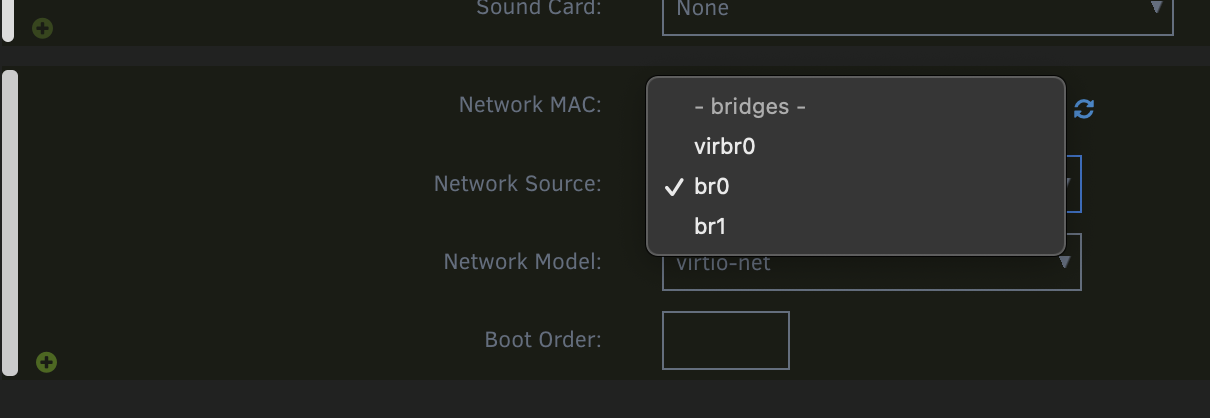

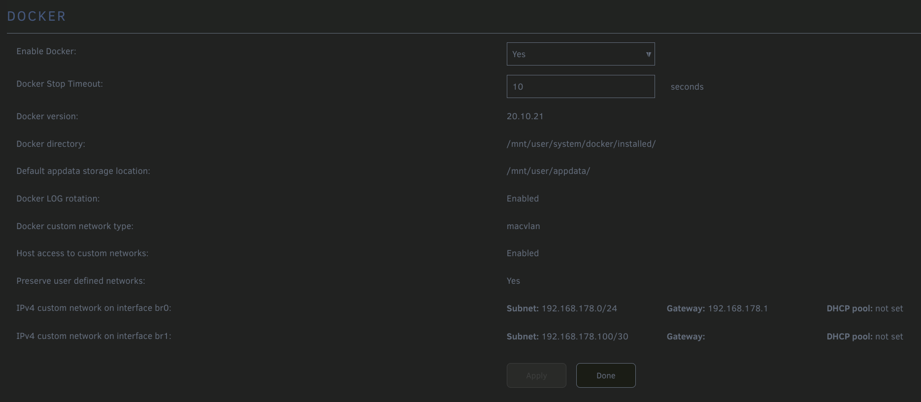

da steht eben nur Custom : br0 und nicht br1 zur Auswahl. Bei meinen VM's kann ich br1 auswählen. so sieht das bei den VMs aus:
2 Netzwerk-Schnittstellen an einem Router verwenden um bestimmte Docker Container zu verteilen
Hi JayLong, Mein Mainboard hat 2 Netzwerkports und ich würde gerne Container_A über Netzwerkport_1 laufen lassen und Container_B über Netzwerkport_2 schicken. Ist das möglich? Beide Ports sind an einer Fritzbox angeschlossen.

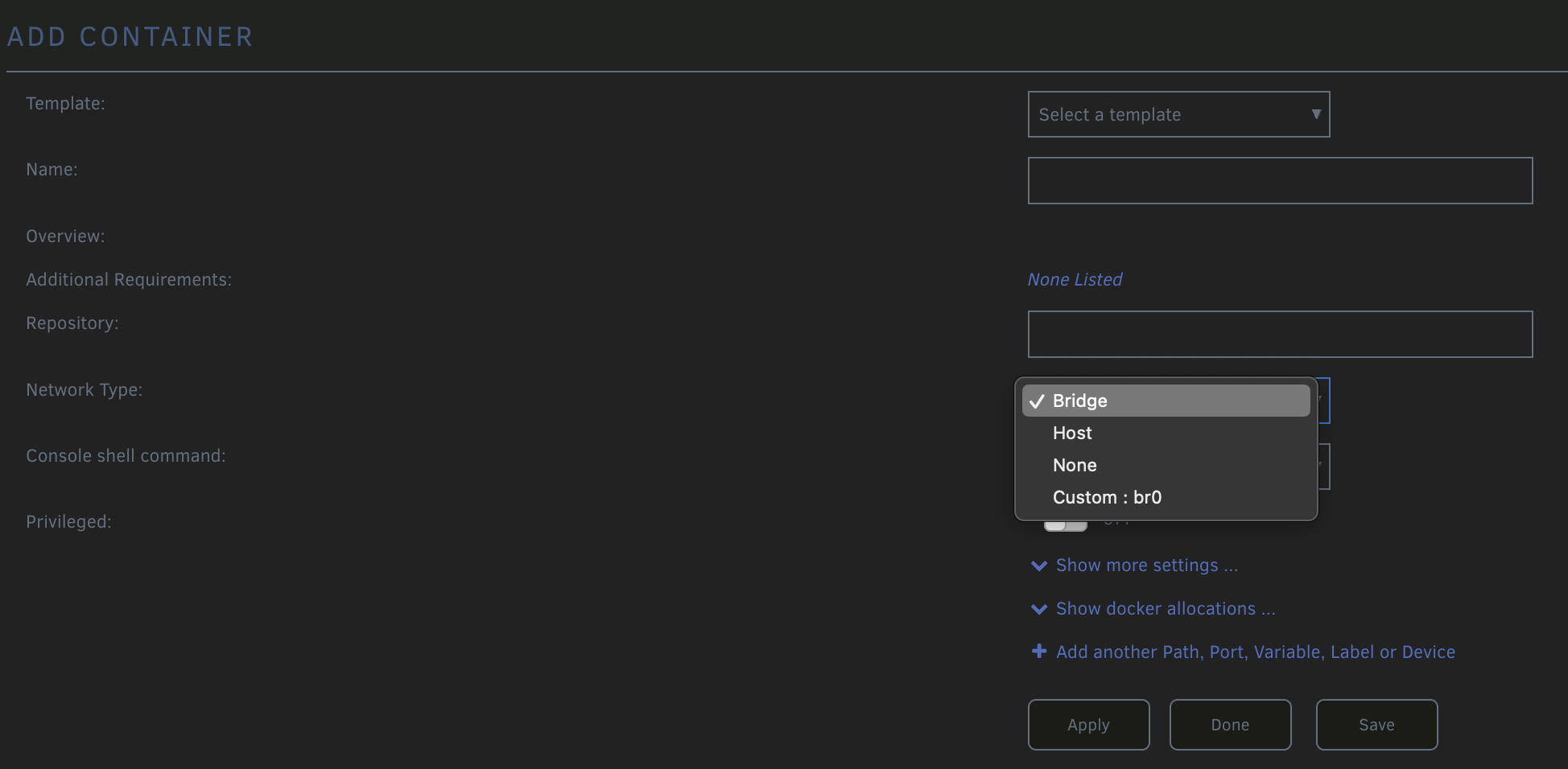

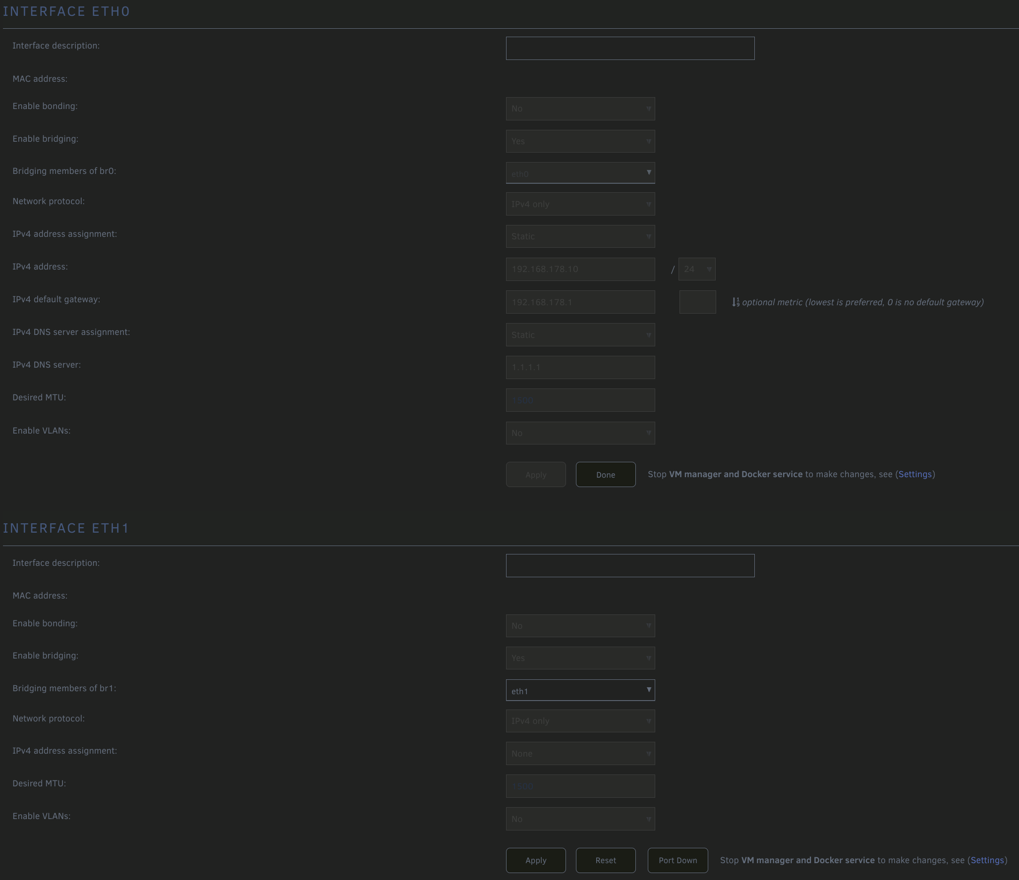

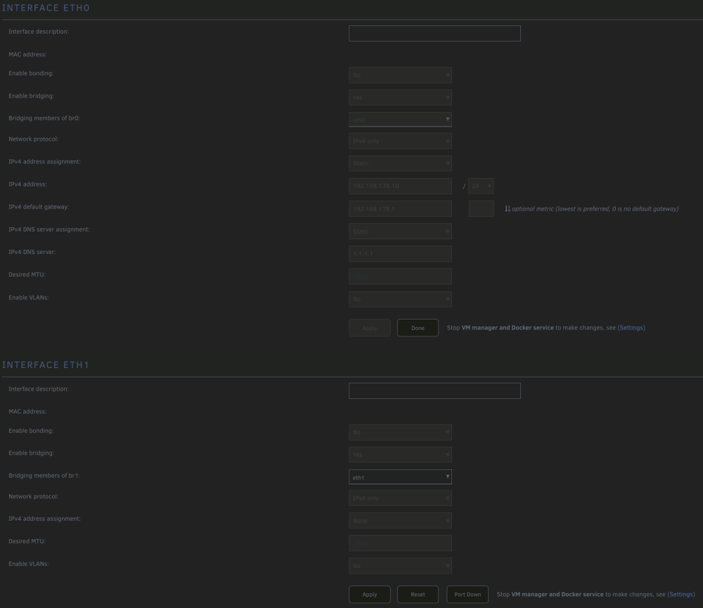

Hallo, ich suche schon seit Tagen nach einer Lösung, finde aber leider keine. Ich habe 2 Netzwerkports an meinem Mainboard und habe diese mit einer Fritzbox verbunden. Bei Unraid habe ich folgendes eingestellt: Leider habe ich bei den Containern keine Möglichkeit br1 auszuwählen. Ich hab in einem Forum gelesen, dass wohl Docker br1 nicht anzeigt wenn dieser im selben Gateway ist. Gibt es denn eine Lösung für mein Problem? Ich möchte die Container verteilen um eine höhere Bandbreite zu erreichen.

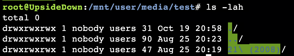

Plex findet keine neu hinzugefügten Filme und Serien mehr
Mir ist prinzipiell egal ob Hotio oder LSIO. Gibt es eine Möglichkeit umzuziehen? reicht es den /config Ordner zu tauschen?
Ich habe gerade die LSIO Version heruntergeladen und eine Mediathek /movies hinzugefügt. es wurde innerhalb Sekunden alles erkannt! Wie kann das sein? EDIT: Auch mit einem neuen Hotio Plex Container werden sofort alle Medien gefunden..
