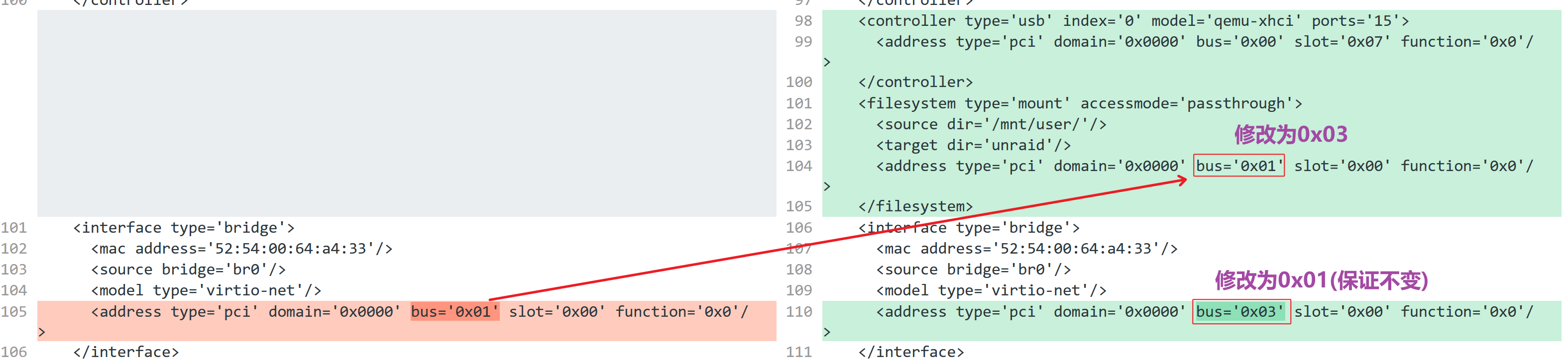

  5. 今晚折腾了一个晚上,终于解决了。其实不是啥大问题,这里分享一下,也当给自己留一个标记。 问题:虚拟机网络正常,在Unraid虚拟机设置里挂载新目录后,Linux 虚拟机内便无法ping、无法curl,显示 unreachable。 原因:通过GUI修改、新增了挂载目录信息后,网络相关的 pci bus 被偷偷修改了(例如由0x01变为了0x03,原先的0x01变成了挂载目录的pci bus)。 解决方案:修改新增挂载目录并保存后,再次进入设置,打开 XML 视图,把涉及到的新旧 pci bus 位置对调,确保网络相关的 pci bus 不变。例如原先是 [网络-0x01],现在变成了[挂载目录-0x01]、[网络-0x03],修改成[挂载目录-0x03]、[网络-0x01] 参考资料: 实际例子: 这是修改前、后的XML视图文本的变化图。可以看到由于我们新添加了一个共享文件夹,Unraid 把原先分配给virtio-net的pci 号 0x01 分配给了新添加的共享文件夹,并再依序给virtio-net换上了新的 0x03 pci 号。此次更换可能导致了系统内不识别(或别的),我们只需要把共享文件夹的修改为 0x03,virtio-net修改回0x01即可。 吐槽:个人怀疑新建虚拟机的时候就把共享文件夹给挂上,让网络的pci号从安装开始就保持不变,应该不会出现这个问题。以及这个问题都四年了,Unraid还没有修复,这……只能说是用户自力更生了

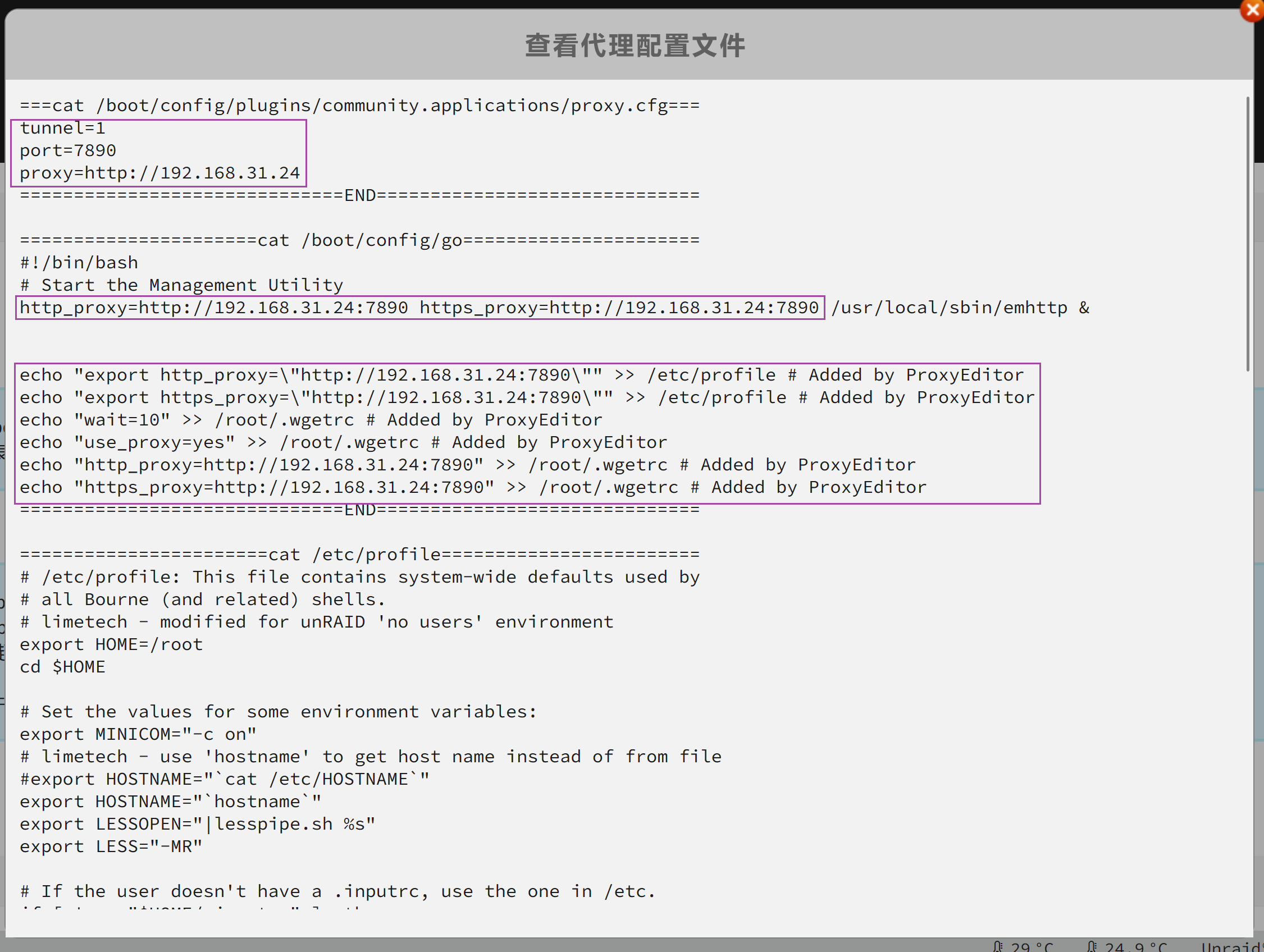

  7. 需要提醒的是,此插件的修改方式未得到 Unraid 的相关测试,因此可能会于一些情况下带来副作用: issue #2 反馈 by sethome:

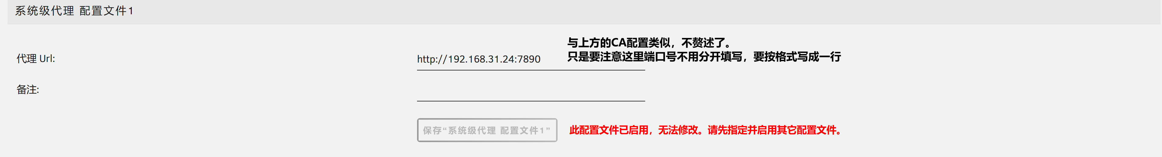

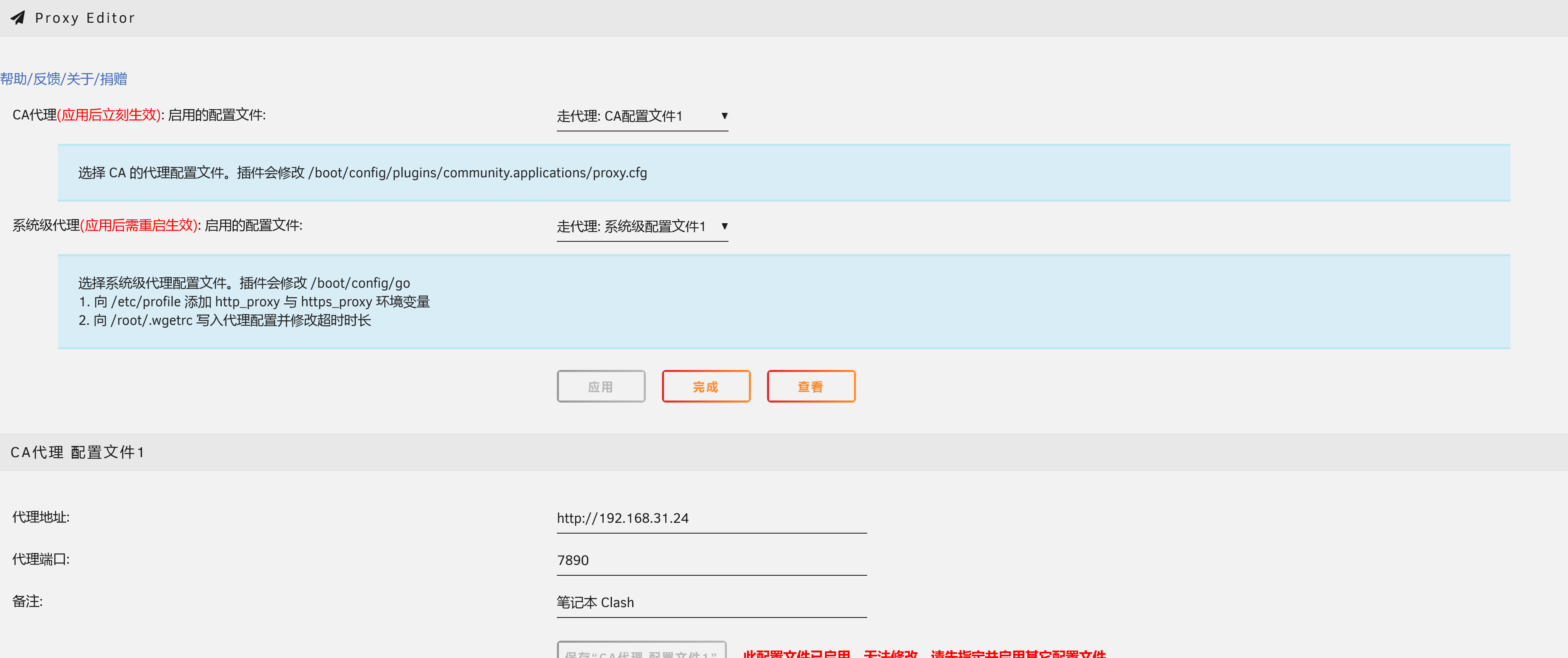

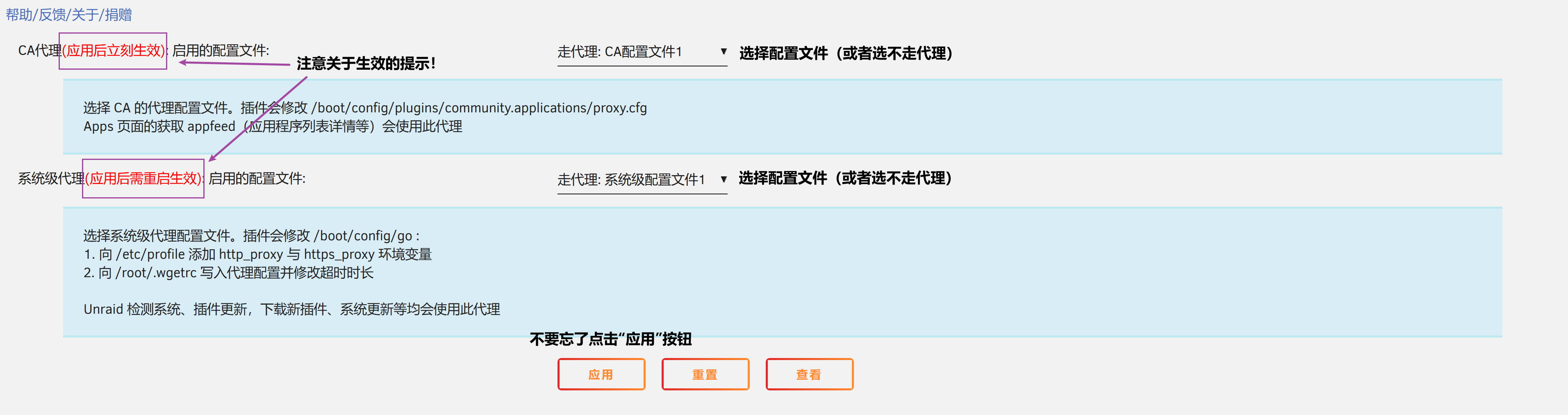

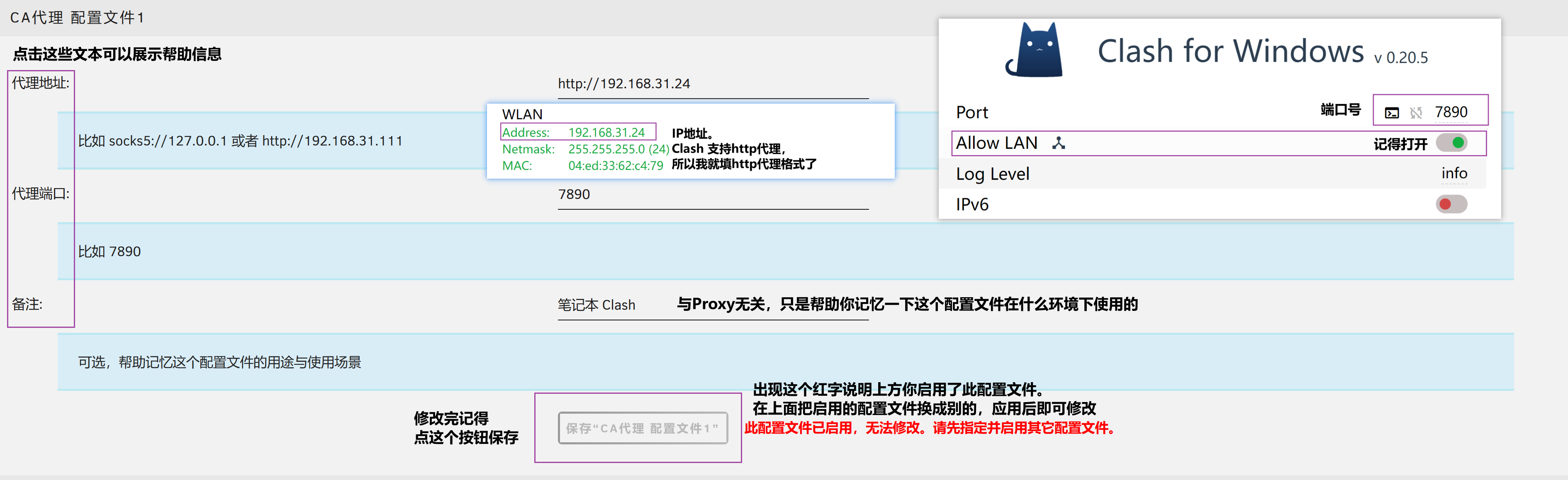

  8. Unraid 7.0 官方已支持 Outgoing Proxy Manager 功能,本插件不再推荐使用。 Proxy Editor by ludoux 介绍 本插件受 assatur 的博文 和 此坛文 启发,将较繁琐的设置 Proxy 的步骤用图形化界面操作替代。同时可以至多存储三份代理配置文件,方便有需求的用户。 本插件不提供代理软件运行环境。需要用户在局域网内其他设备上或者 Unraid docker 等平台上运行代理软件,开启 HTTP 代理服务并允许局域网流量传入。之后使用本插件可以将 Unraid 上大部分流量应用代理。 安装 Unraid 最低系统版本要求为 6.10.0,低于这个版本无法安装。 在 Unraid Web 管理页面上,打开 “插件”->“安装插件”,粘贴下列对应平台的 .plg 文件 Url ,点击安装按钮后,会有一个弹窗显示安装进度。 GitHub 平台: https://raw.githubusercontent.com/ludoux/unraid-proxy-editor/master/proxy.editor.plg Gittee 平台: https://gitee.com/ludoux/unraid-proxy-editor/raw/master/proxy.editor.plg 不出意外的话,两个平台托管的插件版本相同功能相同,只是检查更新和下载安装包的时候,地址不同。 请注意未来卸载时,不出意外的话,卸载脚本会自动删除所有的代理配置。即卸载脚本并重启后,Unraid 应该会恢复成直连而不是 Proxy。 使用 在 Unraid Web 界面上,“设置”->“用户实用程序”中就有本插件(Proxy Editor)的入口,点击进入。 使用逻辑是先在下方设置配置文件,之后再在上方启用。配置文件分类两个类型:①CA代理 ②系统级代理 。两个代理修改的系统文件是不相同的,可以点击相关文本来展示帮助文本。这两个代理是不相关联的,即可以只开启任意一个(当然也可以都开启)。 插件有写帮助文本,点击比如“代理地址:” 等位于左侧的文本控件,就会自动展开显示帮助文本。 一图胜千言——CA代理配置例 一图胜千言——系统级代理配置例 在下方配置好后(记得点保存),返回上方的选择配置文件处,选择需要的配置文件后,点击“应用”按钮即可。假如要复原的话,选择不走代理即可。需要留意不同代理的改动需不需要重启才能生效。 假如你要进阶查看插件究竟写入关于 Proxy 配置的文本了没有,可以点击“查看”按钮,会显示如下的弹窗,它展示了插件操作的 proxy.cfg 和 go 文件当前的所有内容,以及 profile 文件和 .wgetrc 文件(这俩是应用系统级代理后,重启后开机时,Unraid 执行 go 文件后,才会写入的)。 更新 直接在 Unraid Web “插件”处更新即可。需要注意的是近期(22年末)可能会频繁更新,建议求稳定的用户先不要上车。 答疑 欢迎回帖询问。

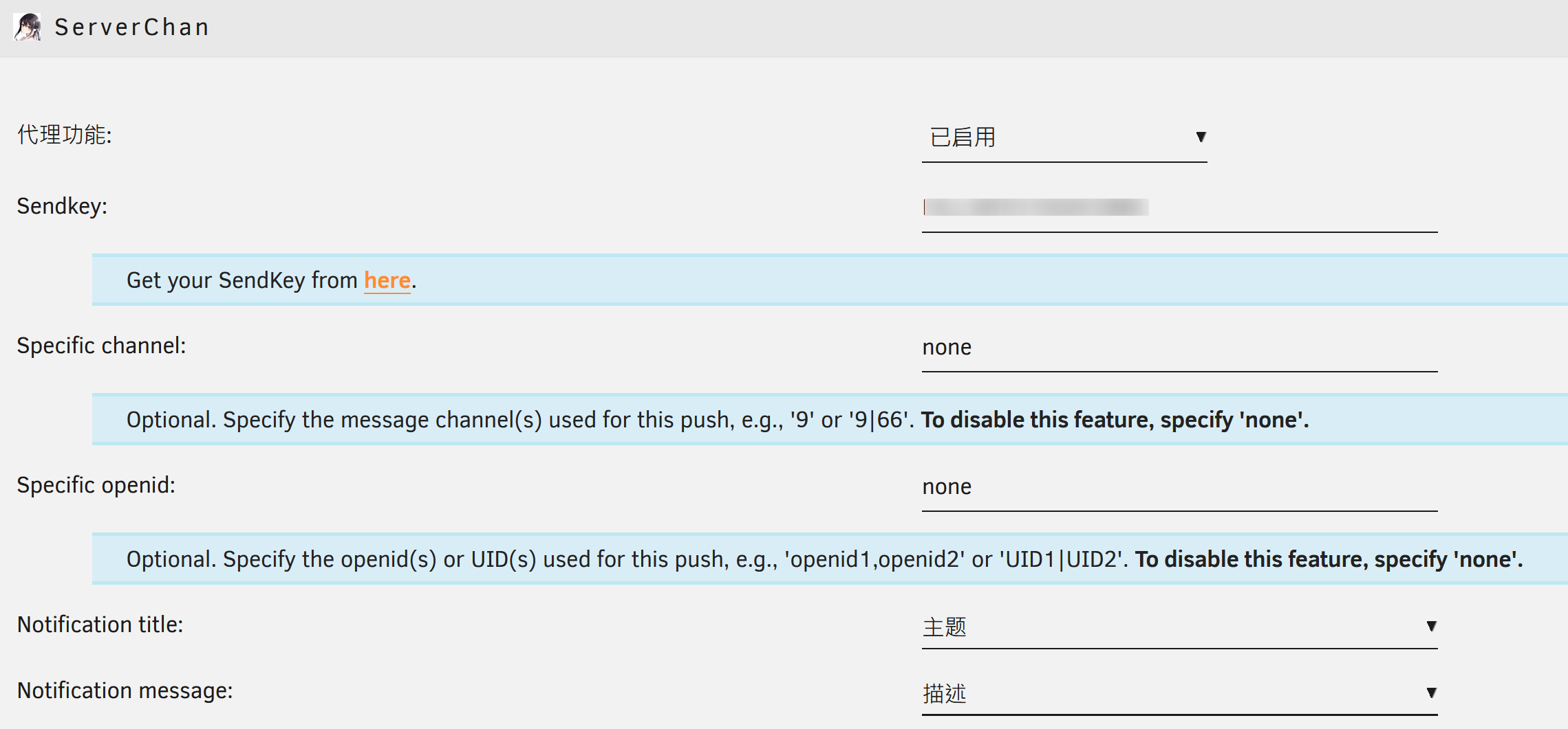

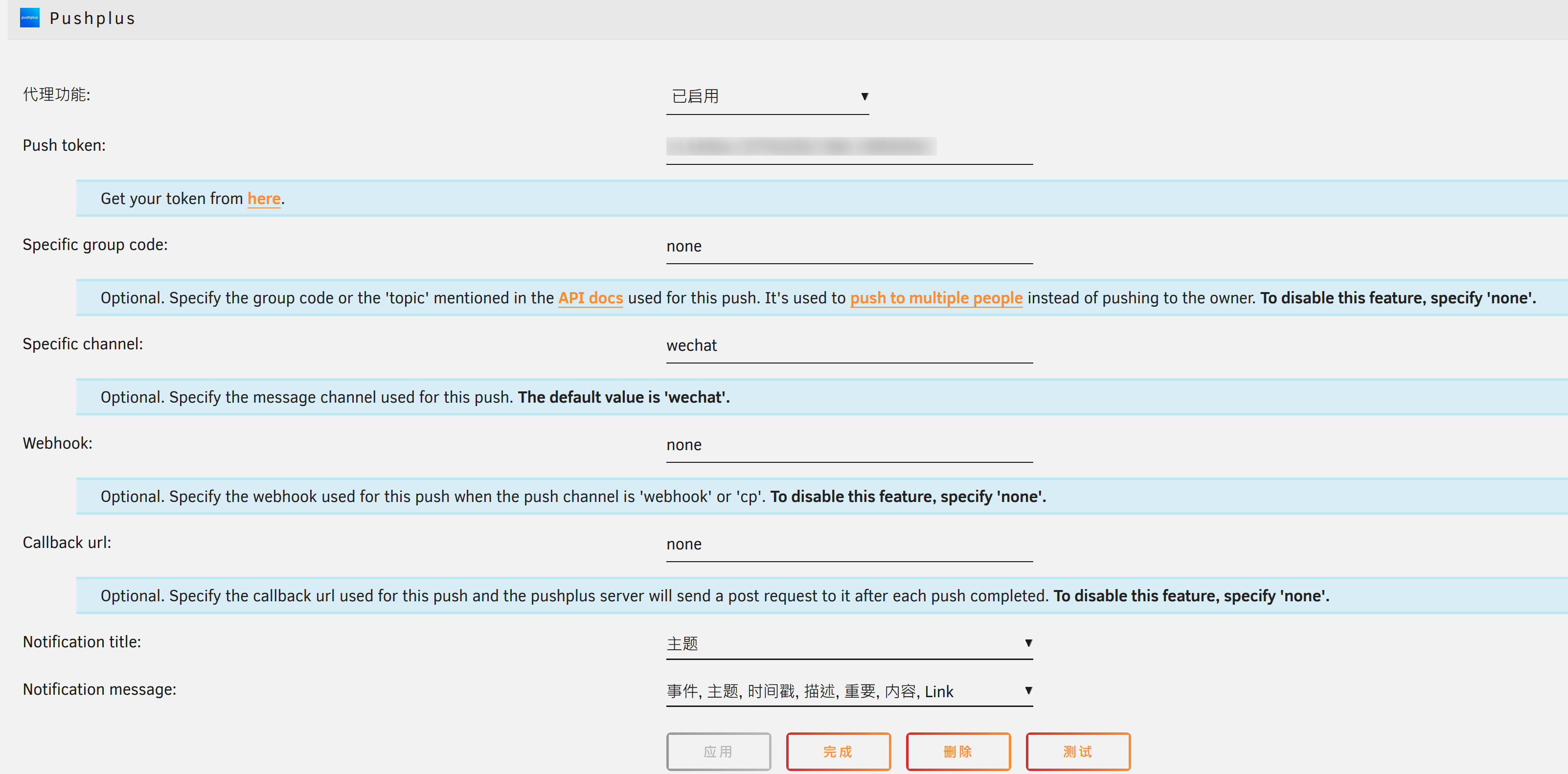

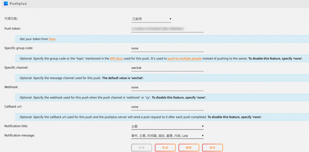

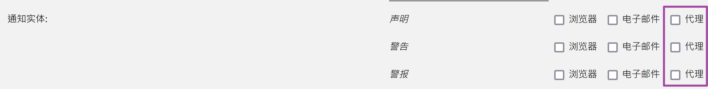

  9. 我没有iOS设备,就没有Bark推送需求。这个可以向官方webgui代码仓库提PR,因为官方不会怎么适配这种推送的🤣我看好像Telegram推送有点易用性问题,没人提PR官方也懒得改
