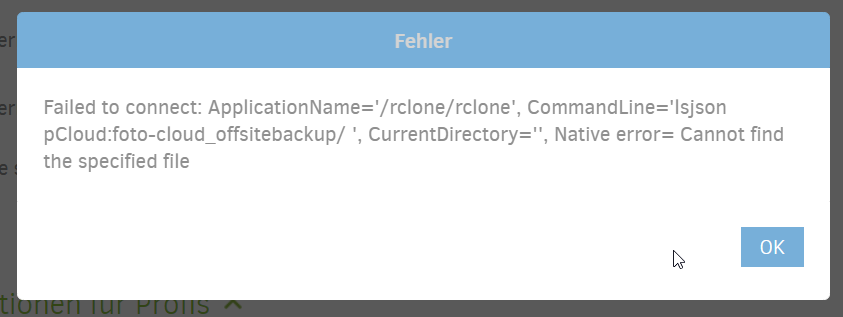

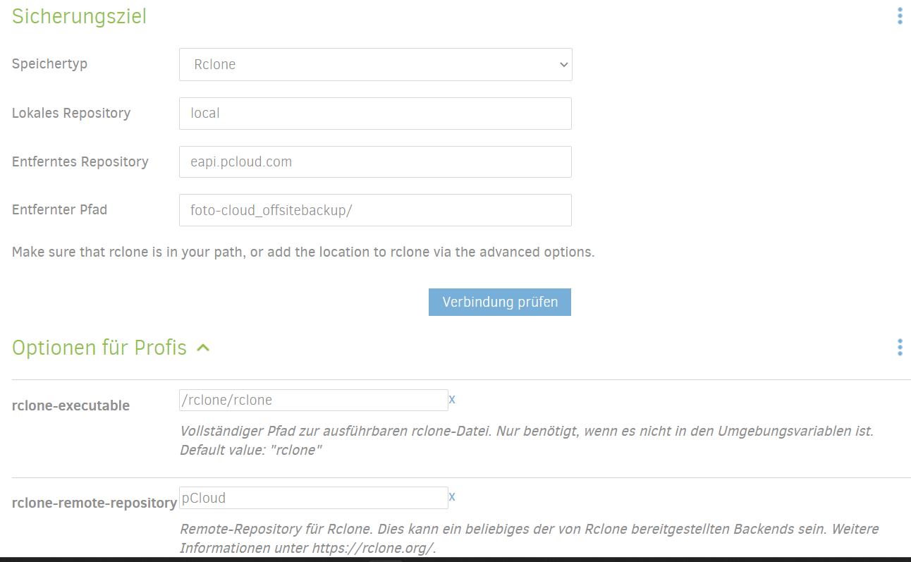

  3. Schöne guten Abend in die Runde. Ich komme bei meinem Projekt des Backups des Foto-Shares zu meiner pCloud nicht weiter. Ich wollte dafür Duplicati nutzen, da ich hierüber bereits erfolgreich meine Backups anderer Daten zum Onedrive mache. Leider klappt WebDAV nicht stabil mit pCloud, daher habe ich mich eingelesen und bin den Empfehlungen gefolgt, rclone zu verwenden. rclone-Plugin wurde installiert, liegt jetzt auf dem Flash (rw- --- ---). Der Duplicati-Container hat von mir den Pfad zur ausführbaren Datei von rclone mitgegeben bekommen. /boot/config/plugins/rclone/install:/rclone Im rclone-Backend wurde sowohl eine local und das pCloud-Remote angelegt und authorisiert. In Duplicati hab ich dann ein entsprechendes Ziel angelegt, inkl. der Optionen rclone-remote-repository = pCloud rclone-executable = /rclone/rclone (also dem Namen, wie er im rclone-Backend heißt sowie dem vollständigen Pfad zur ausführbaren rclone-Datei; Screenshot der Konfig anbei) Bei testen der Verbindung bekomme ich dann jedoch eine Fehlermeldung, die darauf hindeutet, dass die ausführbare Datei von rclone nicht gefunden werden konnte. Ich habe nun in der Docker-Konsole mir den Inhalt von /rclone anzeigen lassen und da ist alles drin, was drin sein sollte. Allerdings sind die Berechtigungen wie oben bereits geschrieben beschränkt auf rw- --- ---. Ich habe auch mit chmod versucht etwas an den Berechtigungen zu ändern, aber dies klappt nicht. Meine Recherchen haben ergeben, dass dies mittlerweile aus Sicherheitsbedenken heraus von Lime bewusst so gemacht ist. Jetzt schließt sich die Frage an die Schwarmintelligenz an, wie man diesen Plan nun doch zum Laufen bekommt. Sieht jemand direkt einen Fehler meinerseits? Danke für eure Antworten bereits im Voraus. Fragen, Klarstellungen - gerne, immer raus damit!

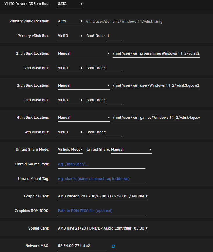

  6. Nein, die Soundkarte ist schon richtig so. Die liegt zusammen mit der GraKa auf demselben IOMMU 03:00.00 (GraKa) und 03:00.01 (Sound). Update 2 Ich habe mich jetzt mal an eine alte Anleitung von The Geek Freaks gewagt und habe die XML angepasst. Auch habe ich das ROM von der Graka einmal von techpowerup.com geladen und (unverändert) in die VM-Einstellungen gepackt. Leider auch ohne Erfolg. Ich komme nicht von den 800x600 weg und teilweise erzeugen die Treiber immer noch Code 43. Habe jetzt noch mal alles mit Above 4G etc. im BIOS deaktiviert und habe sofort die korrekte Auflösung in der neuerstellten, minimalen VM. Jetzt schauen wir mal, ob prime95 das Ding aus der Bahn wirft.
  7. Update Ich habe gerade einfach mal eine neue Win 11 VM erstellt, wie von @mguttvorgeschlagen auf Basis von Q35-7.0, Zugriff über VNC. Minimal eingerichtet, prime95 gestartet um Stress auszulösen. Läuft 30 min anstandslos durch. Anschließend die RX 6700 an die VM gebunden. VM gestartet und diesmal die "Auto detect" Software von AMD runter geladen und ausgeführt. Durchlaufen lassen, Treiber installiert (heißen jetzt irgendwie Enterprise oder so). Neueste Treiber im Gerätemanager aus Liste gewählt, da Gerät fehlerhaft - Code 43. Auflösung die ganze Zeit 800x600. DDU laufen lassen, normale Adrenalin Software ohne Auto detect runtergeladen und installiert. Neueste Treiber im Gerätemanager aus Liste gewählt, da Gerät fehlerhaft - wieder Code 43. Langsam bekomme ich aber das kalte Kotzen. Ohne die aktivierten Above 4G und Resizable BAR-Optionen konnte ich wenigstens noch die Treiber installieren und die Auflösung anpassen. Ich bin kurz davor zum örtlichen Saturn zu fahren und eine RTX 3060 zu holen...

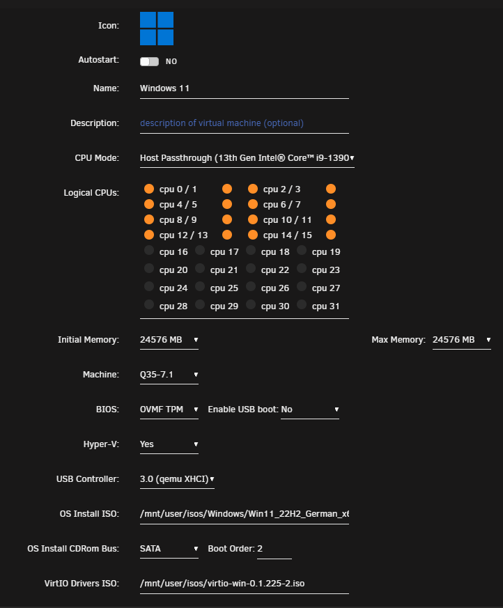

  12. Danke für eure Anregungen. Ich werde sie mal nach und nach durchgehen und dann berichten. @mgutt: Ich habe bereits mehrere Q35-Versionen getestet. Hatte keine Auswirkung. Ich teste es aber der Vollständigkeit halber mit den Default-RAM-Einstellung jetzt mit einer neuen VM und so, wie du vorschlägst nochmal. Nein, ich habe dieselbe Hardware bisher nicht in Windows gebootet. Das wäre jetzt mein nächster Schritt, ich habe noch eine HDD, die ich nehmen kann. Ich habe leider nur noch eine uralte GTX 560 Ti AMP rumfliegen, kann ich mal probieren. Hoffentlich bekomme ich sie durchgeschleift. Gerade eben noch einmal einen Absturz gehabt beim Beenden des Spiels Rise of the Tomb Raider. Zocken selbst ging ohne Probleme, beim Beenden - zack, freeze. Und auf dem iGPU-Monitor hört nur der Cursor auf zu blinken, sonst zeigt der nichts an. @DataCollector: Ich habe sogar bereits beide 32 GB-Kits separat getestet, dabei sogar Null Fehler mit aktiviertem und optimiertem XMP-Profil. Dann wieder alle eingebaut, und 5 Fehler in 4 Läufen. Mit 32 GB RAM (ich habe erst vor kurzem das zweite 32 GB-Kit nachgerüstet) war das Verhalten im Übrigen identisch.
  13. Nabend zusammen, ich verzweifle langsam an meinem Projekt und mir gehen die Ideen aus. Ich muss daher einfach mal die Schwarmintelligenz um Hilfe bitten. Vorwort Mein aktuelles Projekt ist als Ersatz für meinen betagten Gaming, Fotobearbeitungs- und Alltags-Rechner gedacht. Ich habe bereits einen weiteren unRAID-Server erfolgreich für diverse convenience und Smart Home-Aufgaben stabil laufen und bin von den Vorzügen von unRAID sehr angetan. Daher auch meine ursprüngliche Idee, den Neuen mit unRAID, einem Array mit Parity und ordentlich NVMeCaches aufzubauen. Also war geplant eine Win 11/10-VM mit Autostart zu verwenden und alle Festplatten etc. pp. dann über Shares und virtuelle Disks an diese weiterzugeben. Ich nehme keine reine Windows-Maschine, da auch einige Backup-Jobs sowie Dedicated Game Server als Docker im Hintergrund laufen sollen und später mal meine Kinder ggf. mit mir zusammen auf dem Ding zocken können sollen. Ich hatte große Probleme, den RAM mit XMP zum Laufen auf den 6.400 MHz zu bewegen. Ich musste das werkseitige Profil händisch in der Spannung höher nehmen, damit ich von wahnsinnig vielen Fehlern im memtest86 runter gekommen bin. Jetzt habe ich nur noch sporadisch mal 1-4 Fehlern in 4 Durchgängen. Das ist nicht schön, denn in meiner Welt sollte er gar keine Fehler haben, werde ich aber mit dem Hersteller besprechen. Alle hier angesprochenen Fehler passieren allerdings auch mit Default-Einstellungen im BIOS. System - i9-13900K - Gigabyte Z790 Gaming X AX (rev. 1.0) mit aktuellem BIOS (F3i) - 4 x 16 = 64 GiB RAM G.Skill Trident Z5 DDR5 6.400 MHz CL32-39-39-102 - 2x 1 TB NVMe, 2x 2 TB NVMe - 2x 2 TB WD RED HDD, 1x 2 TB WD BLACK HDD (Parity) - Powercolor RX 6700 XT 12 GB (--> an VM durchgeschleift an einem Monitor) - 2. Monitor an iGPU angeschlossen für Konsole Problem Soviel vorab: - memtest86 ohne XMP --> Null Fehler - prime95-Stresstest auf dem unRAID-Linux direkt ausgeführt --> alle Kerne i.O., keine Abstürze, nix - Parity ist gecheckt, alles i.O. (sind auch noch fast keine Daten auf dem Array) Ich starte die Win 11/10 VM und sie bootet ordentlich. Ich kann alles machen. Unter Last erlebe ich allerdings dann Abstürze. Last heißt in dem Fall bspw. zum Ende von Unigine's Superpositon-Benchmark oder beim Stresstest von prime95 oder einfach nur ein Spiel (Fallout 4, Satisfactory, sowas). Manchmal auch einfach so beim Mausbewegung oder Rumkllicken, es erscheint ein schwarzer Kasten um den Mauszeiger oder direkt ein Green Screen und alles crashed. Crash heißt in dem Falle, dass sowohl in der Konsole der Cursor nicht mehr blinkt, das Web-UI nicht mehr erreichbar ist und der Bildschirm einfriert. VM-Einstellungen als Screenshots anbei. Gerade ganz aktuell schmiert der unRAID-Server aus der Win 11-VM im 3DMark Time Spy nach dem 2. Grafiktest mit Green Screen ab. Im VM-Log kein Eintrag. Web-UI nicht mehr erreichbar, Lüfter laufen weiter, keine Konsole mehr auf dem Bildschirm. Logfiles habe ich auf den Flashdrive ausgelagert, allerdings steht dort meist nichts drin. Die beigefügten Diagnostics habe ich unmittelbar nach dem Reboot aus dem oben beschriebenen Green Screen erzeugt. Der Absturz erfolgte ca. 01.01.2023 um 21:31 Uhr. Genau da ist eine Lücke im Log. Ich hänge ein Bildschirm-Foto der Konsole von einem provozierten Absturz an wenn ich es hinbekomme, meist lese ich da was von "Kernel panic". So, jetzt hoffe ich auf die Schwarmintelligenz. Bitte sagt mir, welche Diagnose-Infos ich euch noch geben muss, damit ihr euch ein Bild machen und mir noch ein paar Denkanstöße geben könnt. Ich bin langsam wirklich frustriert, da ich nun seit einer guten Woche diesen Fehler versuche in den Griff zu kriegen. Ich bin tatsächlich kurz davor, das Projekt aufzugeben und Windows einfach wie üblich zu installieren. Edit 21:50 Uhr Gerade eben erneut probiert. VM stürzt beim Öffnen von EA App, Steam etc. ab, schwarzer Kasten um Mauszeiger, dann Bildschirm dunkel. Dann kommt nach ein paar Minuten wieder der Splashscreen von Windows. Der täuscht aber nur kurz darüber hinweg, dass daraufhin das gesamte System wieder crashed. Syslog sagt das: Jan 1 21:48:16 BOFH-BEAST kernel: vfio-pci 0000:03:00.0: vfio_bar_restore: reset recovery - restoring BARs Jan 1 21:48:23 BOFH-BEAST rc.diskinfo[21650]: PHP Warning: strpos(): Empty needle in /usr/local/emhttp/plugins/unassigned.devices.preclear/scripts/rc.diskinfo on line 413 Jan 1 21:48:39 BOFH-BEAST rc.diskinfo[22201]: PHP Warning: strpos(): Empty needle in /usr/local/emhttp/plugins/unassigned.devices.preclear/scripts/rc.diskinfo on line 413 Jan 1 21:48:54 BOFH-BEAST rc.diskinfo[22882]: PHP Warning: strpos(): Empty needle in /usr/local/emhttp/plugins/unassigned.devices.preclear/scripts/rc.diskinfo on line 413 Jan 1 21:49:09 BOFH-BEAST rc.diskinfo[23449]: PHP Warning: strpos(): Empty needle in /usr/local/emhttp/plugins/unassigned.devices.preclear/scripts/rc.diskinfo on line 413 Jan 1 21:49:21 BOFH-BEAST kernel: vfio-pci 0000:03:00.0: vfio_bar_restore: reset recovery - restoring BARs Jan 1 21:49:24 BOFH-BEAST rc.diskinfo[24127]: PHP Warning: strpos(): Empty needle in /usr/local/emhttp/plugins/unassigned.devices.preclear/scripts/rc.diskinfo on line 413 Jan 1 21:49:39 BOFH-BEAST rc.diskinfo[24686]: PHP Warning: strpos(): Empty needle in /usr/local/emhttp/plugins/unassigned.devices.preclear/scripts/rc.diskinfo on line 413 Jan 1 21:49:55 BOFH-BEAST rc.diskinfo[25424]: PHP Warning: strpos(): Empty needle in /usr/local/emhttp/plugins/unassigned.devices.preclear/scripts/rc.diskinfo on line 413 Jan 1 21:50:11 BOFH-BEAST rc.diskinfo[26037]: PHP Warning: strpos(): Empty needle in /usr/local/emhttp/plugins/unassigned.devices.preclear/scripts/rc.diskinfo on line 413 Jan 1 21:50:27 BOFH-BEAST rc.diskinfo[26748]: PHP Warning: strpos(): Empty needle in /usr/local/emhttp/plugins/unassigned.devices.preclear/scripts/rc.diskinfo on line 413 Jan 1 21:50:35 BOFH-BEAST kernel: usb 1-11.1.1: reset low-speed USB device number 8 using xhci_hcd Jan 1 21:50:35 BOFH-BEAST kernel: usb 1-11.1.4: reset full-speed USB device number 11 using xhci_hcd Jan 1 21:50:35 BOFH-BEAST kernel: usb 1-11.2: reset full-speed USB device number 7 using xhci_hcd Jan 1 21:50:36 BOFH-BEAST kernel: usb 1-13: reset full-speed USB device number 6 using xhci_hcd Jan 1 21:50:36 BOFH-BEAST kernel: usb 1-14: reset full-speed USB device number 9 using xhci_hcd Jan 1 21:50:36 BOFH-BEAST kernel: Bluetooth: hci0: Firmware timestamp 2022.28 buildtype 1 build 47489 Jan 1 21:50:36 BOFH-BEAST kernel: Bluetooth: hci0: Found device firmware: intel/ibt-0041-0041.sfi Jan 1 21:50:36 BOFH-BEAST kernel: Bluetooth: hci0: Boot Address: 0x100800 Jan 1 21:50:36 BOFH-BEAST kernel: Bluetooth: hci0: Firmware Version: 129-28.22 Jan 1 21:50:36 BOFH-BEAST kernel: Bluetooth: hci0: Firmware already loaded Jan 1 21:50:40 BOFH-BEAST kernel: usb 1-11.1.1: reset low-speed USB device number 8 using xhci_hcd Jan 1 21:50:40 BOFH-BEAST kernel: usb 1-11.1.4: reset full-speed USB device number 11 using xhci_hcd Jan 1 21:50:41 BOFH-BEAST kernel: usb 1-11.2: reset full-speed USB device number 7 using xhci_hcd Jan 1 21:50:41 BOFH-BEAST kernel: usb 1-13: reset full-speed USB device number 6 using xhci_hcd Jan 1 21:50:41 BOFH-BEAST kernel: usb 1-14: reset full-speed USB device number 9 using xhci_hcd Jan 1 21:50:41 BOFH-BEAST kernel: Bluetooth: hci0: Firmware timestamp 2022.28 buildtype 1 build 47489 Jan 1 21:50:41 BOFH-BEAST kernel: Bluetooth: hci0: Found device firmware: intel/ibt-0041-0041.sfi Jan 1 21:50:41 BOFH-BEAST kernel: Bluetooth: hci0: Boot Address: 0x100800 Jan 1 21:50:41 BOFH-BEAST kernel: Bluetooth: hci0: Firmware Version: 129-28.22 Jan 1 21:50:41 BOFH-BEAST kernel: Bluetooth: hci0: Firmware already loaded bofh-beast-diagnostics-20230101-2137.zip
