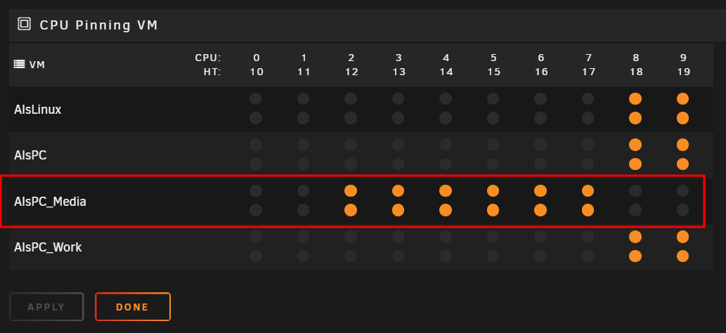

dann würde ich auch das CPU Pinning überdenken, Core0 würde ich sicherlich aus der Gaming rausnehmen (Linux liebt den), Beispiel hier
Gaming VM (keine VM hier nutzt core0)

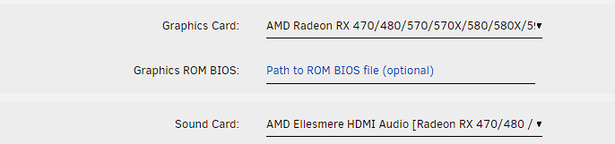

Soundcard muss die gleiche wie bei der Grafikkarte sein. Das lösst nämlich auch Error 43 aus.
Bei mir sieht die Soundcard gleich auch wie die Grafikkarte.
Oben bei dir sehe ich Soundcard Amd Navi?? Keine Ahnung ob das die deiner 6700 ist??
Schau mal ob du da was anderes auswählen kannst. Bei mir heisst die Audio Card gleich bzw steht dahinter Radeon RX 470/480
Habe mal gegooglet deine Soundcard ist eher die von Mainboard? Kannst du mir das bestätigen?
15 minutes ago, JayLong said:
Mal ein anderer Ansatz:
Nein, die Soundkarte ist schon richtig so. Die liegt zusammen mit der GraKa auf demselben IOMMU 03:00.00 (GraKa) und 03:00.01 (Sound).
