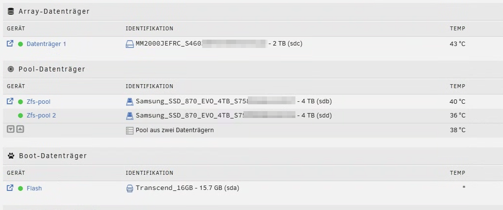

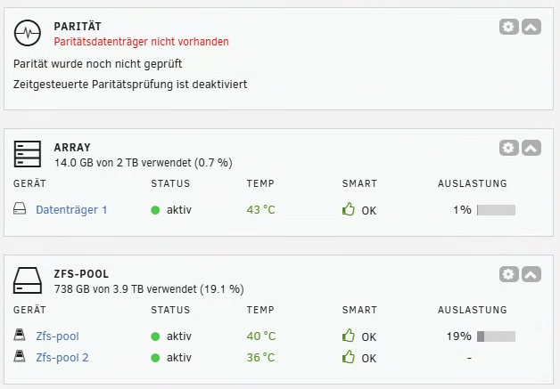

  1. Das mit dem Array stoppen und die Platte weg assignen habe ich schon probiert, leider kann ich dann nicht einfach wieder das Array starten. Start ist ausgegraut, weil die Config nicht stimmt. Ich schau mir das nochmal genauer mit dem Werkzeug "Neue Konfiguration" an. Der Text oben drüber macht halt ein bisschen Angst 😉.
  2. Ich habe folgendes Problem, auf einem meiner Unraid System habe ich von Beginn an 2 Festplatten als ZFS Pool erstellt. Musste aber noch eine alte SAS Platte im Server lassen, weil Unraid ja in der 6er Version nicht ohne ging. Mittlerweile ist natürlich alles schön auf 7.1.4 und ich würde gerne die SAS Platte komplett (physikalisch) entfernen. Die SAS HDD ist auch komplett leer, also alle Daten liegen nur auf dem ZFS Pool. Nun kann ich ja nicht einfach das Array stoppen und die Platte entfernen, dann wird ja gemeckert das diese Konfiguration nicht stimmt. Jetzt habe ich aber ein bisschen Angst einfach unter Werkzeuge die Konfiguration neu zu schreiben, ich möchte auf gar keinen Fall die Daten des ZFS Pools verlieren. Was wäre hier der richtige Weg?
