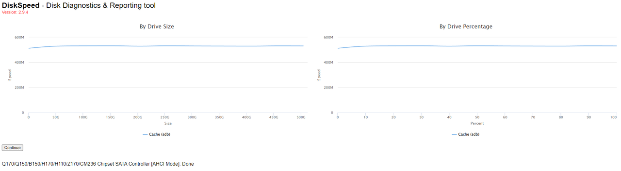

September 12, 20224 yr Hallo zusammen, jetzt habe ich mich auch mal an mein kleines Unraid Projekt gewagt. Eigentlich habe ich eher mit Proxmox zu tun, für mein "Home Lab" dachte ich, wäre ein Unraid Server sicherlich passender. Eigentlich bin ich auch hell auf begeistert, vieles ist möglich. Eine Sache stört mich aktuell und das ist die Geschwindigkeit beim Schreiben aufs NAS (SMB). Irgendwie habe ich das Gefühl, hier läuft etwas noch nicht ganz rund. Ich habe eine SSD als Pool angelegt, komischerweise beschleunigt das meinen Transfer überhaupt nicht, ich liege immer so bei ca. 85 MB/s. Laut iperf kommt in etwa 900 Mbit beim Server an. Sollte also gut genug sein, um über 100 MB/s zu kommen. Es sieht auch nicht so aus, als würde erst der RAM vollgeschrieben, Geschwindigkeit konstant. Getestet habe ich das ganze bei Freigaben mit Cache und auch Freigaben, die nur auf den Cache Pool schreiben. Schreibe ich direkt ins Array, habe ich in etwa die gleiche Geschwindigkeit von 85 MB/s. So sieht das ganze bei mir aus: Was kann ich noch testen oder was mache ich falsch, jemand eine Idee? Vielen Dank.
September 12, 20224 yr Community Expert Was ich sehe: - WD40EFAX sind als Parity ungeeignet. Siehe auch: https://www.computerbase.de/2021-06/wd-red-mit-smr-klaeger-sollen-bei-vergleich-4-bis-7-dollar-pro-hdd-erhalten/ - Intenso ist ein absoluter Low Budget Hersteller von Speichermedien. Kauf dir lieber was Ordentliches. - Hast du SSD Trim mal installiert und ausgeführt? - Was hast du für eine CPU?
September 12, 20224 yr Community Expert 1 minute ago, warp760 said: Interessiert Parity wenn in Cache geschrieben wird? Nein. Ist nur noch ein Problem, was mir aufgefallen ist.
September 12, 20224 yr Author 3 hours ago, mgutt said: Was ich sehe: - WD40EFAX sind als Parity ungeeignet. Siehe auch: https://www.computerbase.de/2021-06/wd-red-mit-smr-klaeger-sollen-bei-vergleich-4-bis-7-dollar-pro-hdd-erhalten/ - Intenso ist ein absoluter Low Budget Hersteller von Speichermedien. Kauf dir lieber was Ordentliches. - Hast du SSD Trim mal installiert und ausgeführt? - Was hast du für eine CPU? Danke für die Info, das mit der WD Platte wusste ich in der Tat nicht, war halt eine der 2 größten Platten im Raid demnach musste die halt für Parity herhalten. Wenn alles schön eingerichtet ist, werde ich meine Platten nochmal anpassen. Das Intenso "günstige" Ware ist, war mir klar, dachte als reines Cache sollte das ausreichen. Getestet macht die Platte immerhin folgende Werte: SSD Trim habe ich auch installiert und einmal laufen lassen, obwohl beim Plugin dabei steht, dass es für btrfs nicht nötig ist. Brachte leider auch keinen Geschwindigkeitsvorteil. Als CPU habe ich einen Core i5-7500 @ 3.40GHz verbaut (und 24 GB RAM). Edited September 12, 20224 yr by Oliver77
September 12, 20224 yr Community Expert Die Rahmenbedingungen passen. Wirklich komisch. Sind das denn sehr kleine Dateien, die du transferierst?

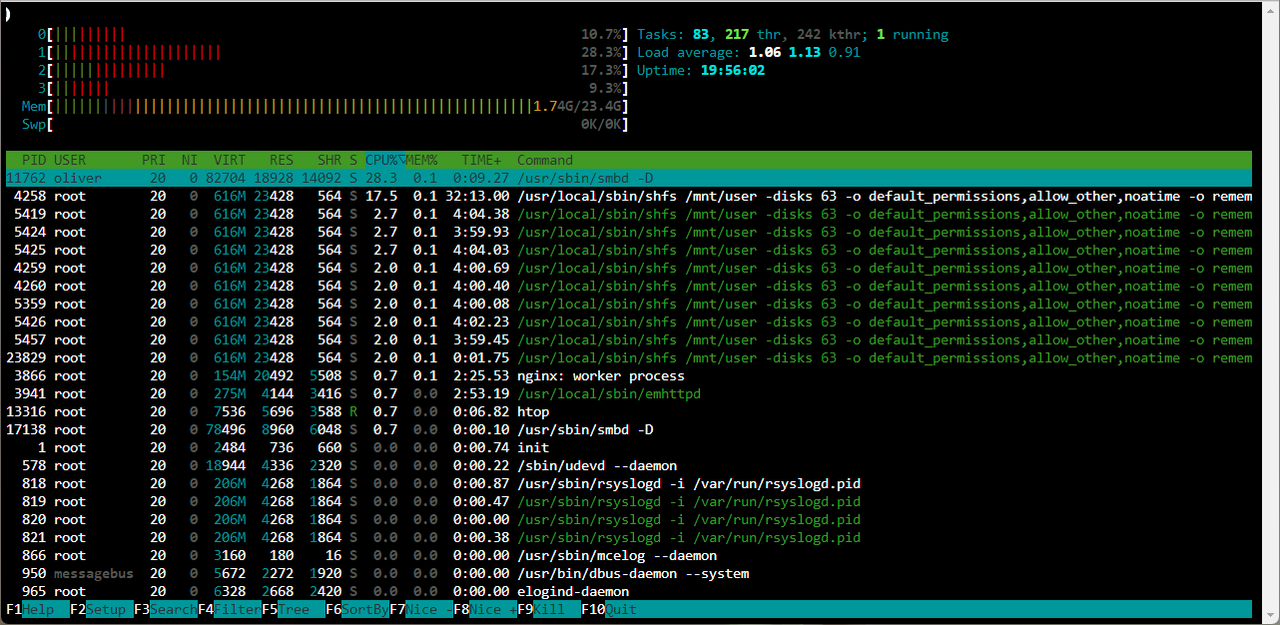

September 14, 20224 yr Author 1 hour ago, mgutt said: Bitte mal während dem Transfer "htop" im Terminal ausführen und einen Screenshot davon posten. Alles klar, hier der Screenshot. Für mich sieht das ganz okay aus, trotzdem nur um die 80 MB/s beim Transfer (SMB)
September 15, 20224 yr Community Expert Jo, sieht in Ordnung aus. Kein Kern ist voll ausgelastet. Was für einen Client nutzt du? Eventuell irgendein veraltetes SMB im Einsatz oder hast du selbst irgendwelche SMB Einstellungen vorgenommen? Eventuell lohnt es sich Multichannel + RSS zu aktivieren: https://forums.unraid.net/topic/97165-smb-performance-tuning/ Dann werden mehrere SMB Prozesse gestartet, entsprechend der Anzahl der Kerne von Client und Server.
